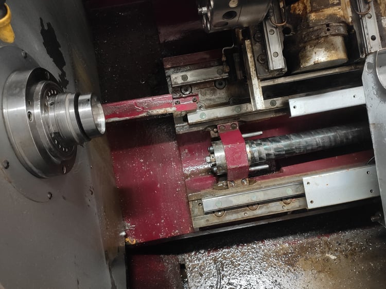

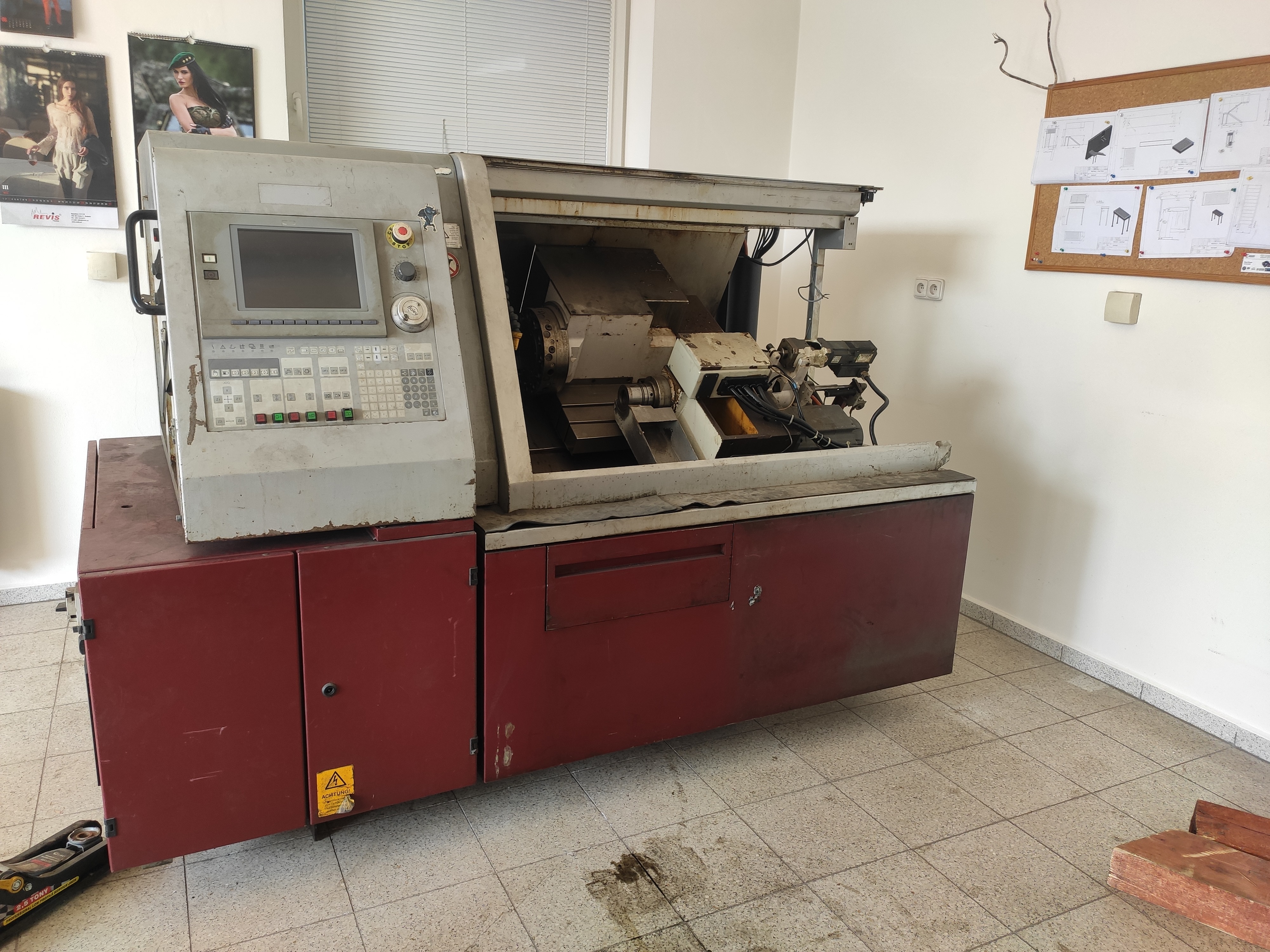

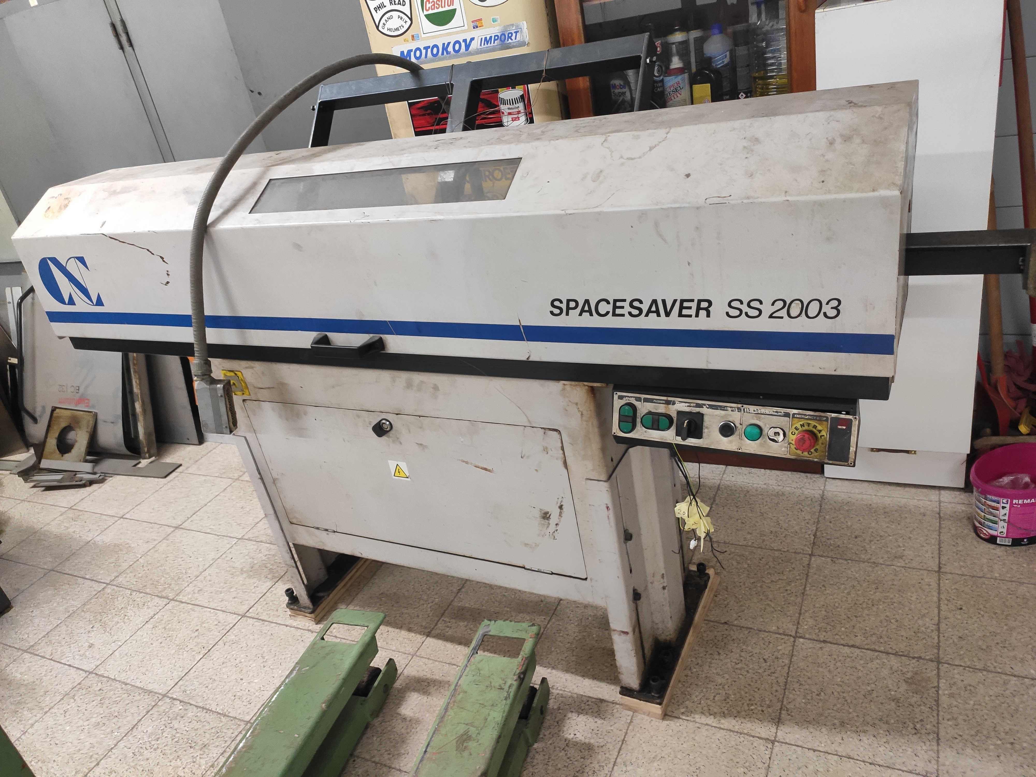

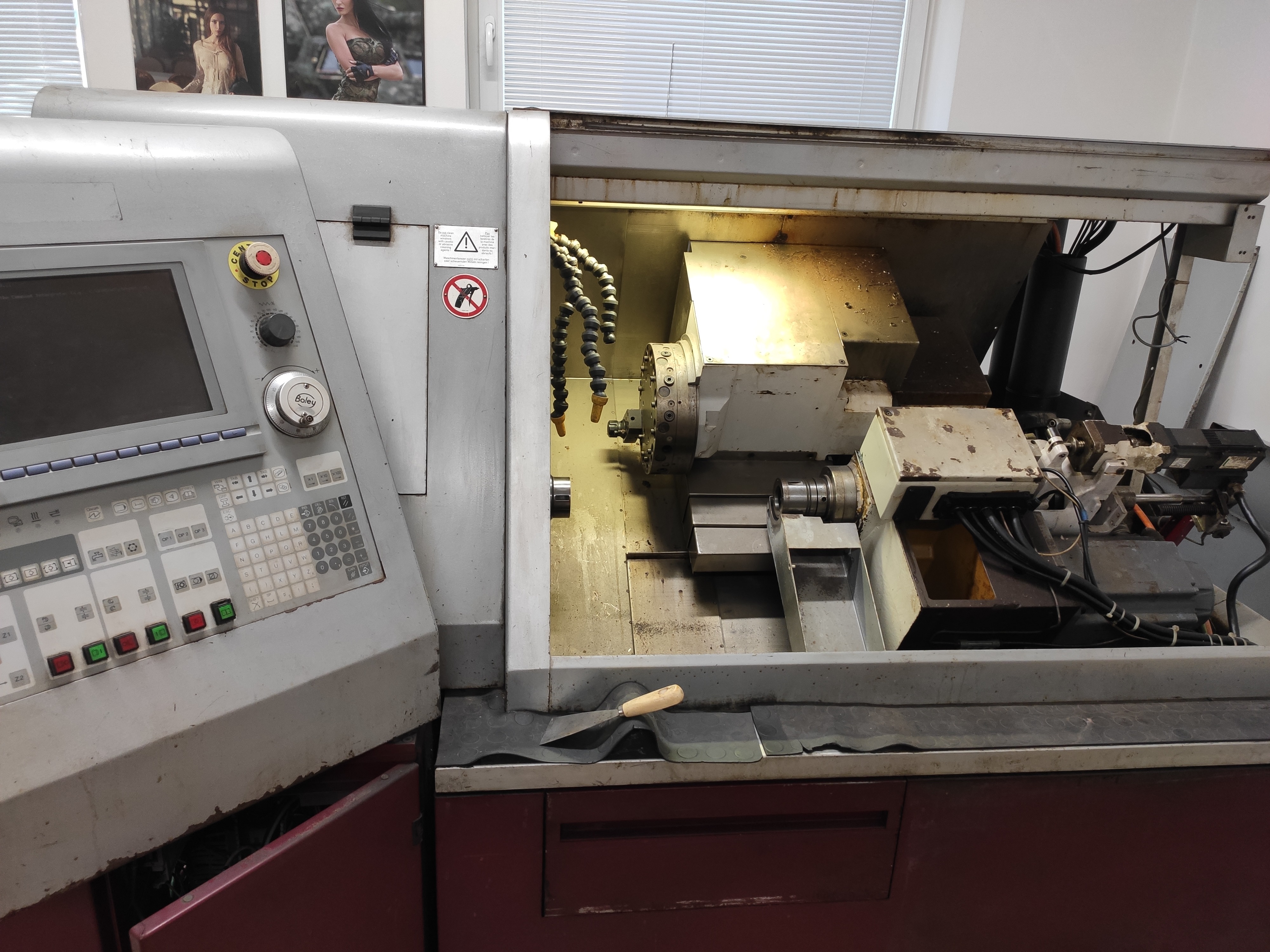

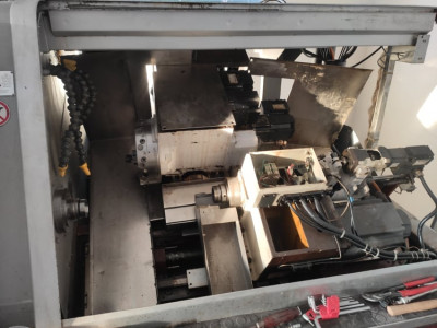

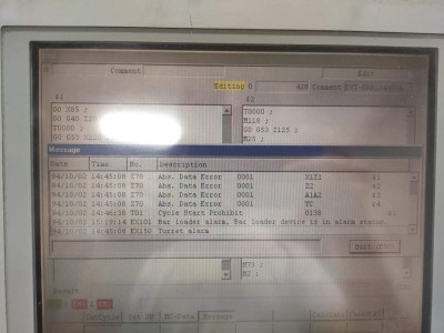

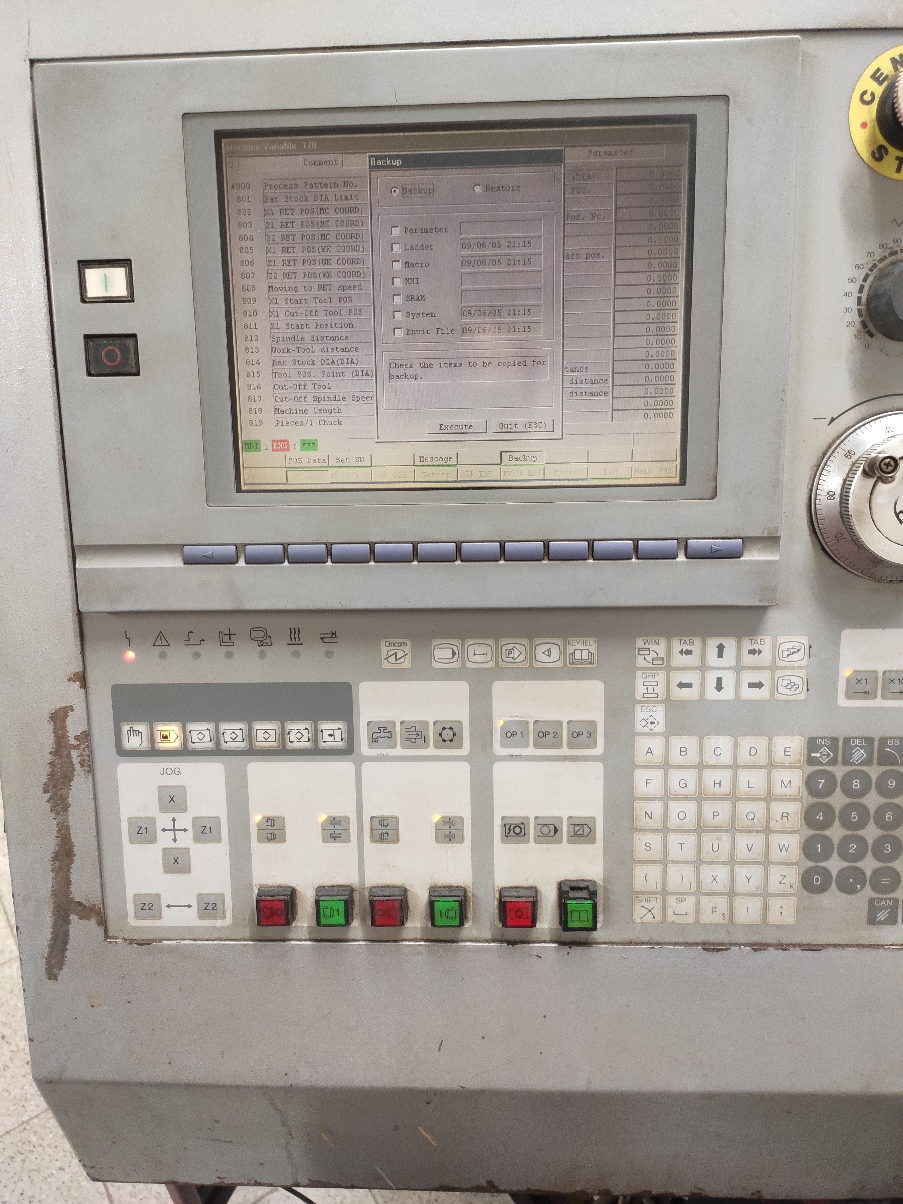

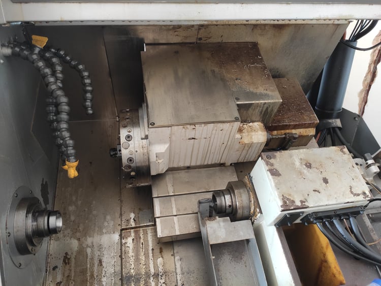

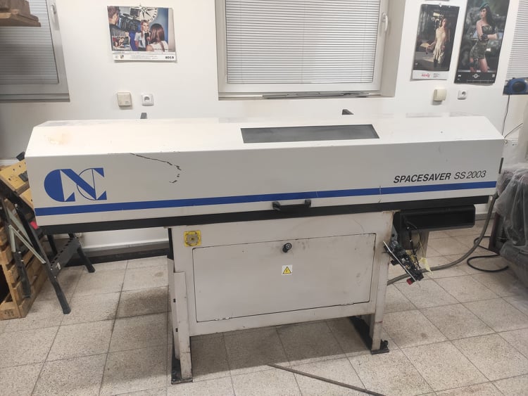

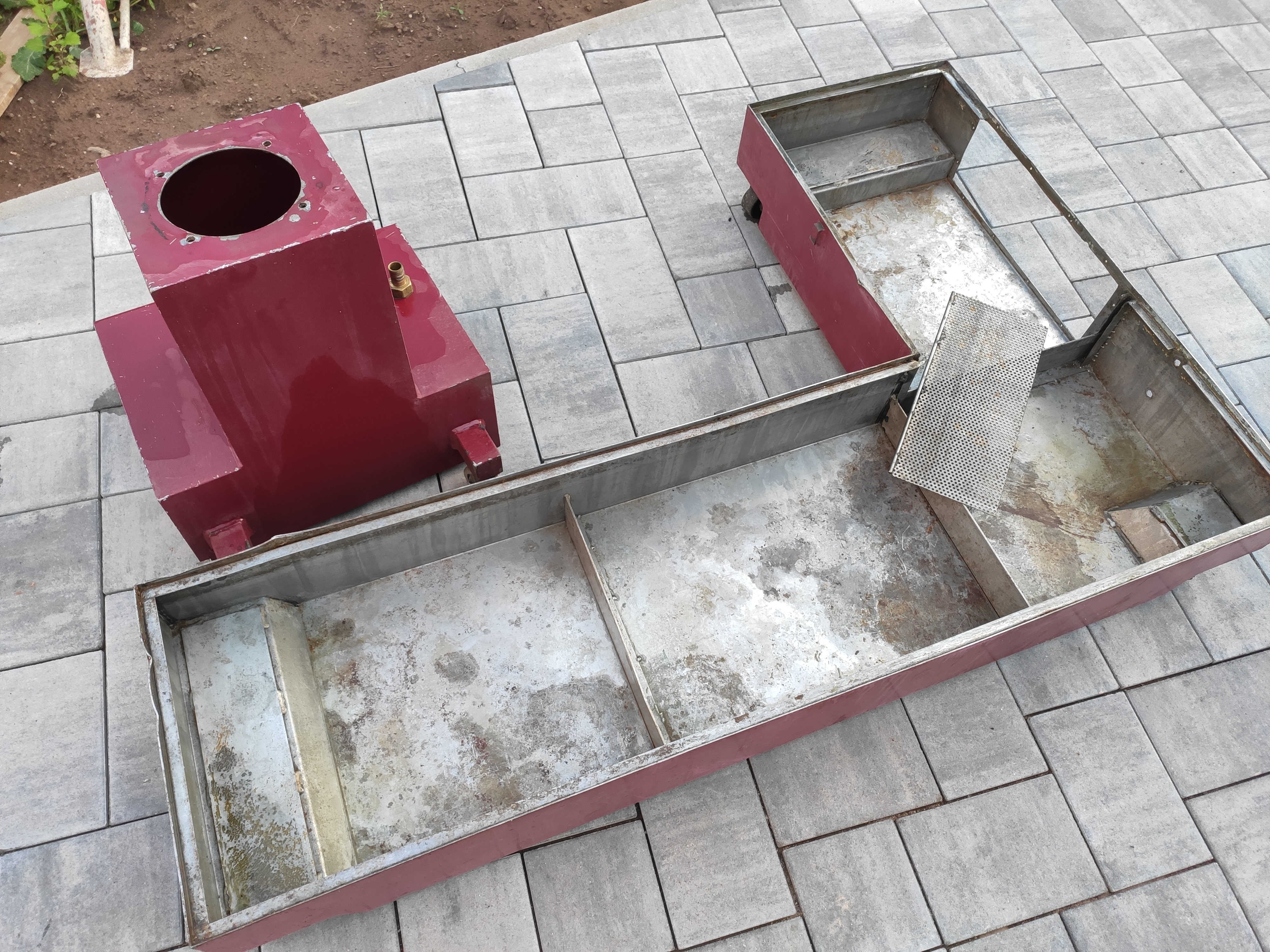

Ahoj, v červenci jsem si koupil a přivezl soustruh Boley BC32 s podavačem SpaceSaver 2003.
V době, kdy jsem jej kupoval nefungoval disk. Nakonec se podařilo přijít na příčinu, pak proběhla výměna všech zálohových baterií, oprava driverů :roll: No a po převozu domu mi kleknul disk :oops: Naštěstí Robokop měl zálohu... Ale tak jako tak to nechtělo načíst ani jeden disk, co jsem koupil. Až mě napadlo vyměnit kabel a hle... problém vyřešení :lol: Takže kabel za pár korun a disky za kolik pěnez mi leží ve skříni :roll:

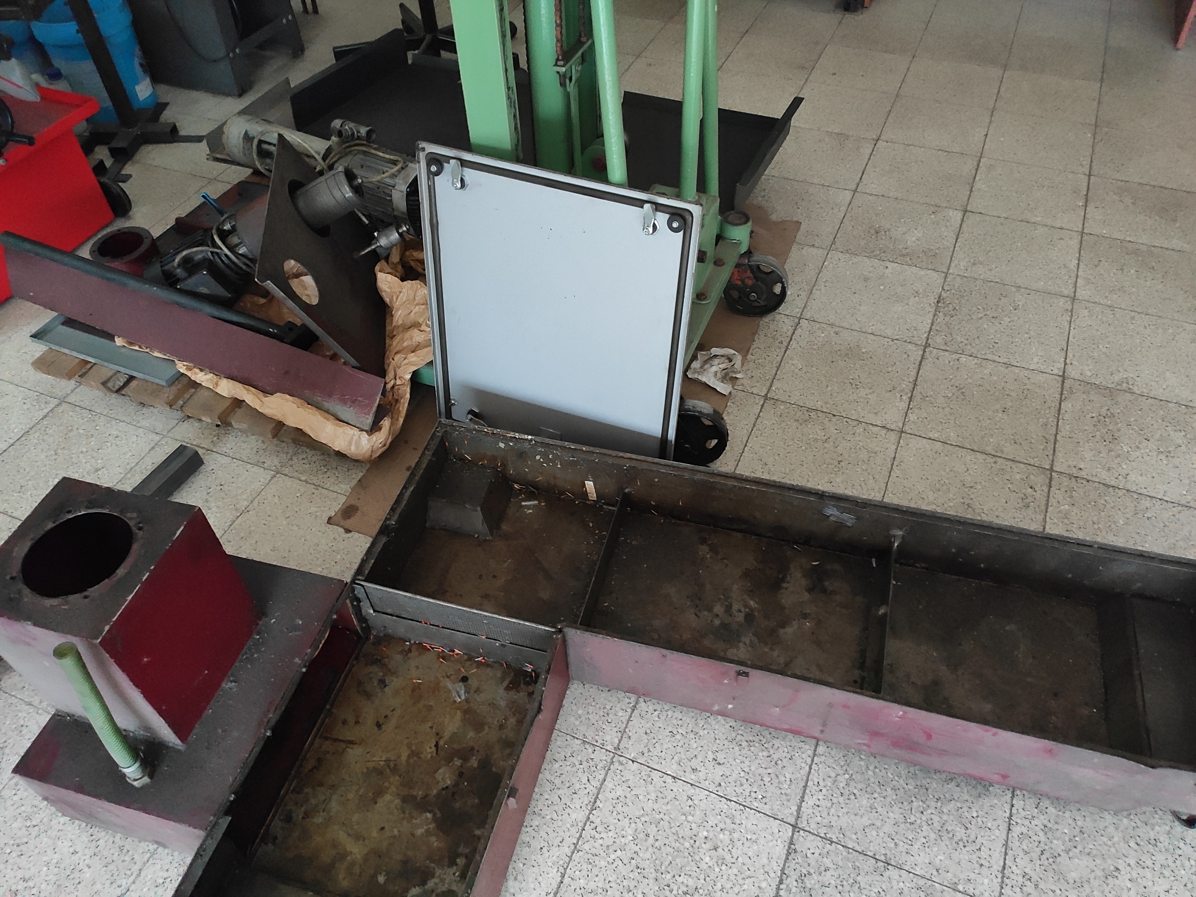

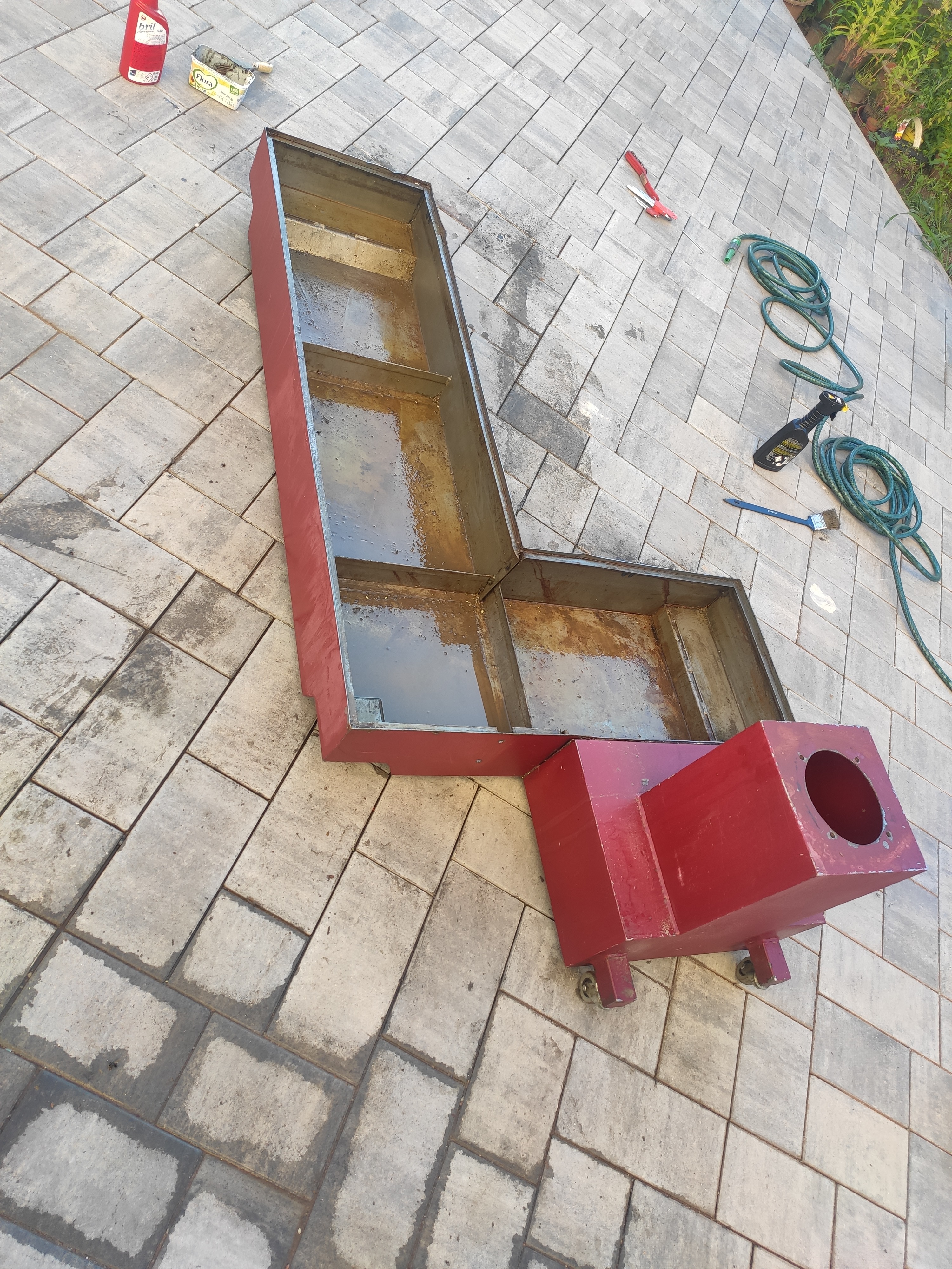

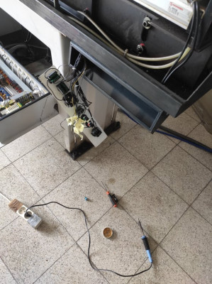

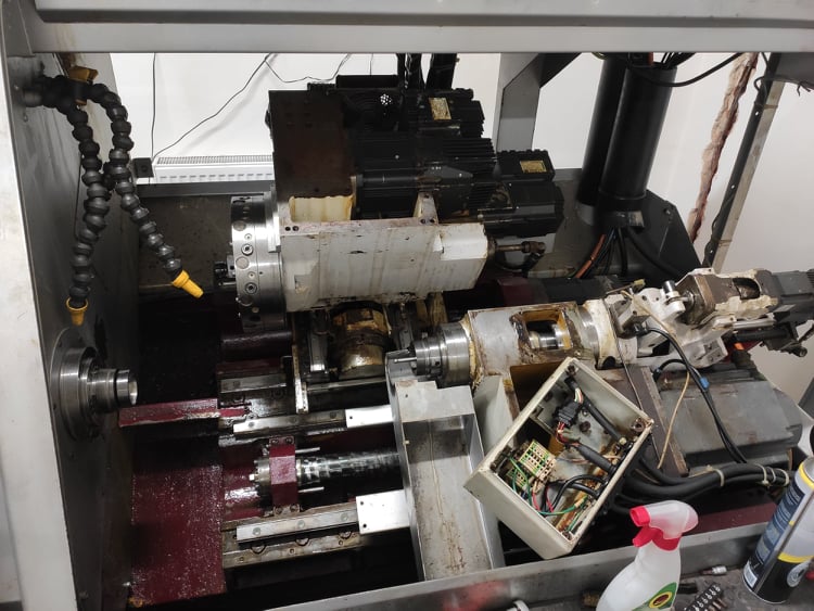

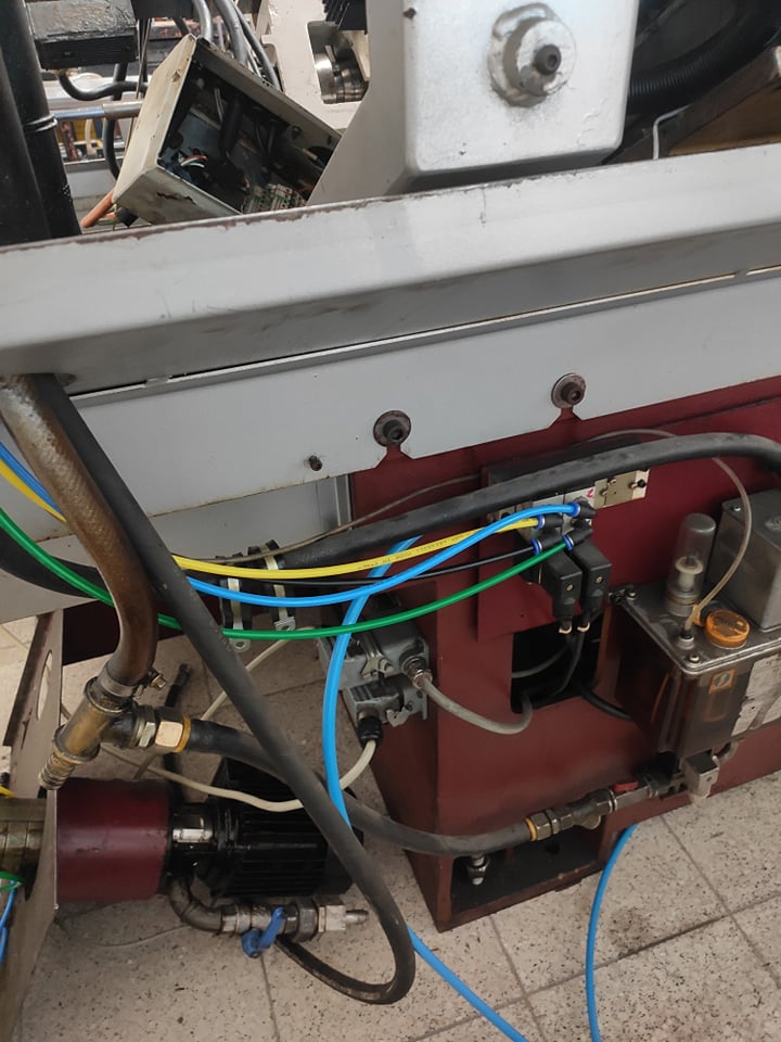

Nyní probíhá fáze čištění, musí se dopsat několik parametrů, vyměnit hadičky atd...
Dnes jsem zprovoznil podavač, ale k mému štěstí zase nenajede monitor :cry:

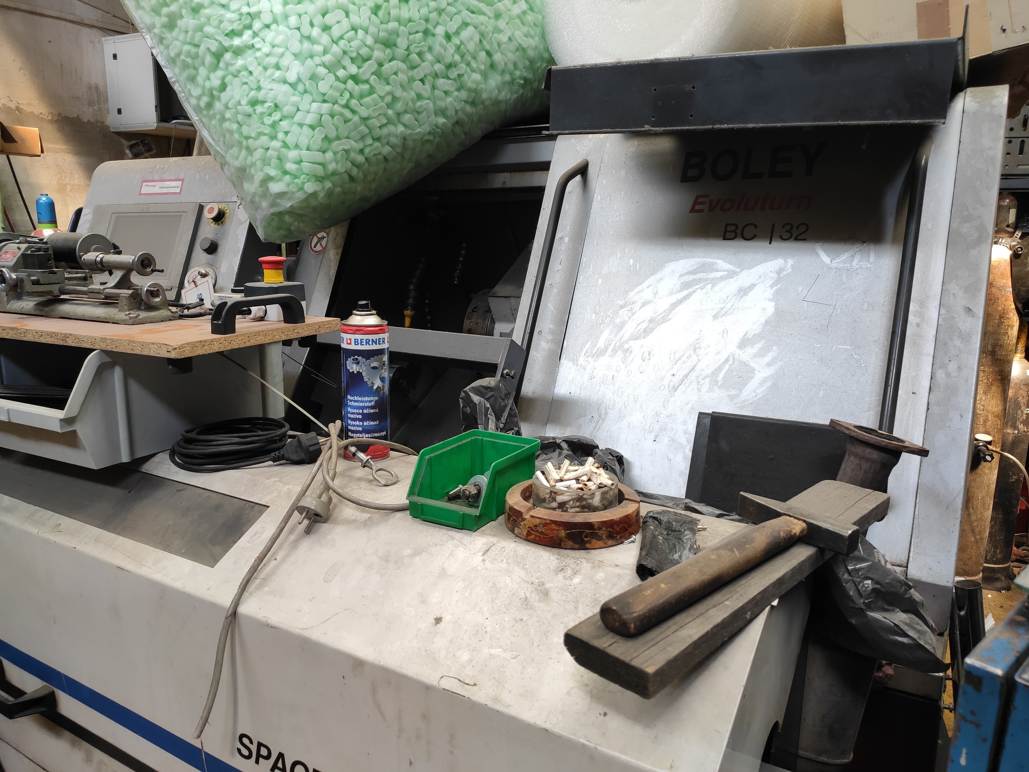

Troška špíny :lol:

Příspěvky: 7187
2. 10. 2021, 8:10
tak gratuluji a přeju at stroj nadělá kupu práce , ale zároveň se bojím že s původní elektrikou ti naděla také kupu vrásek .

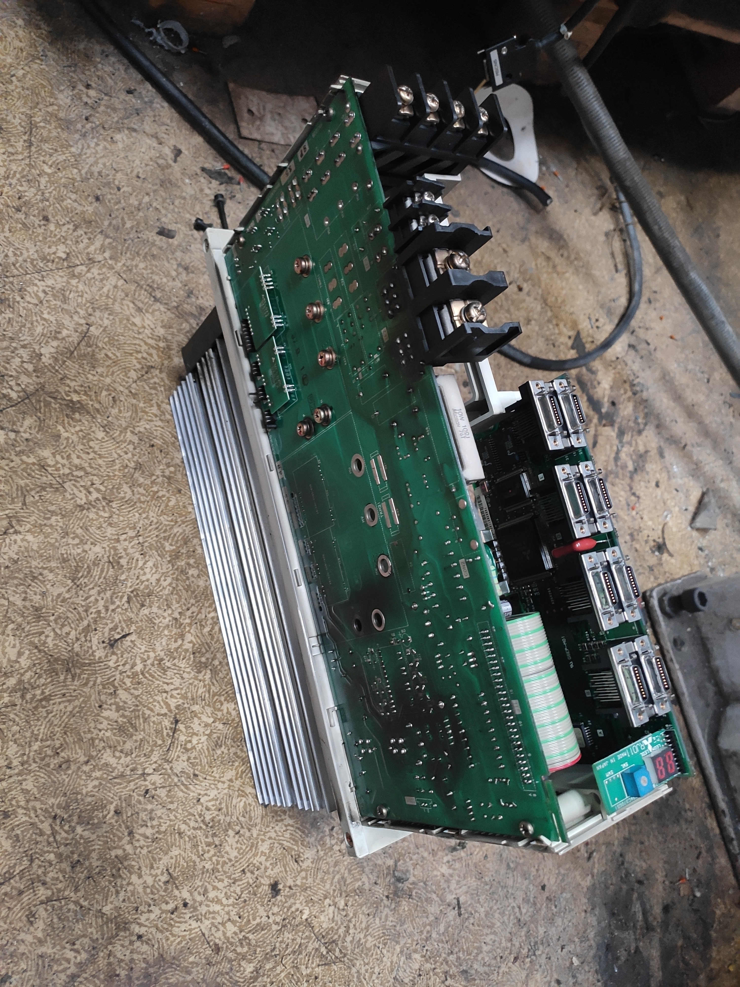

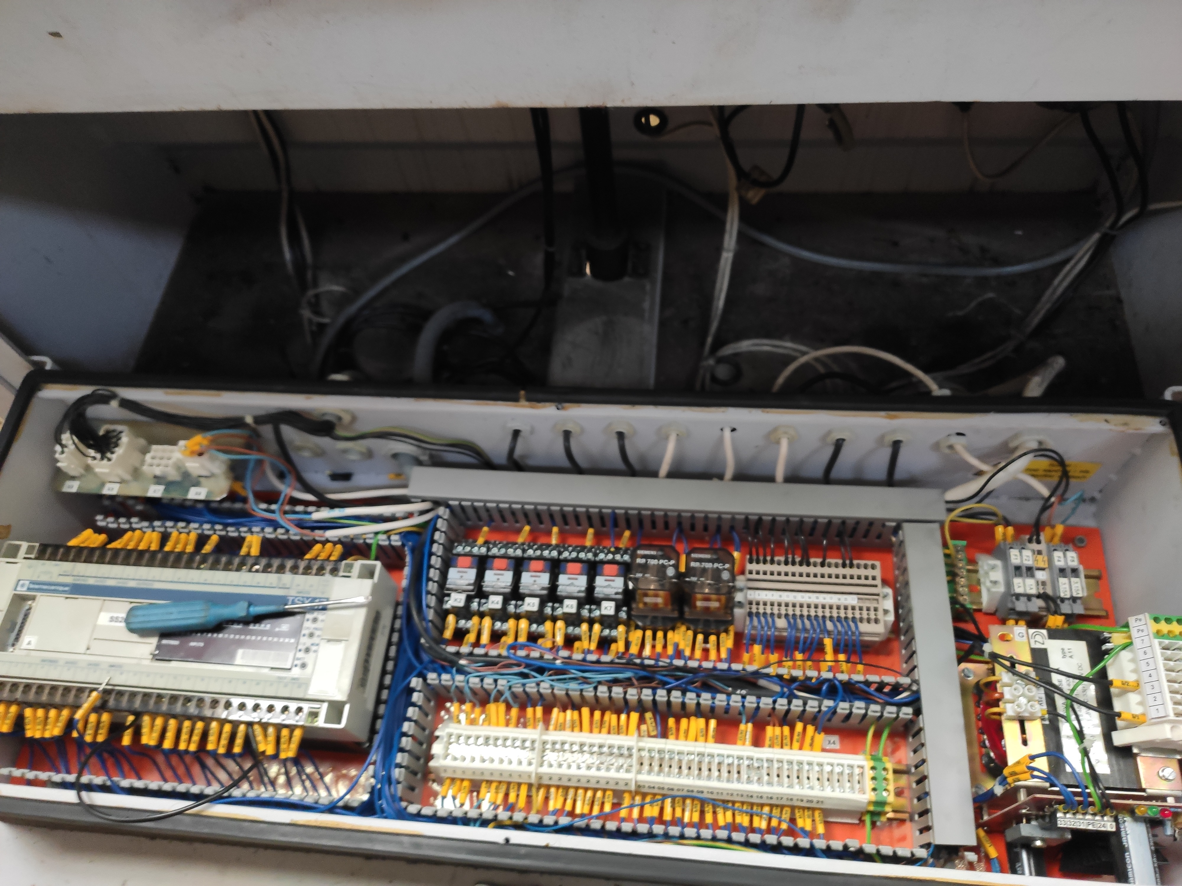

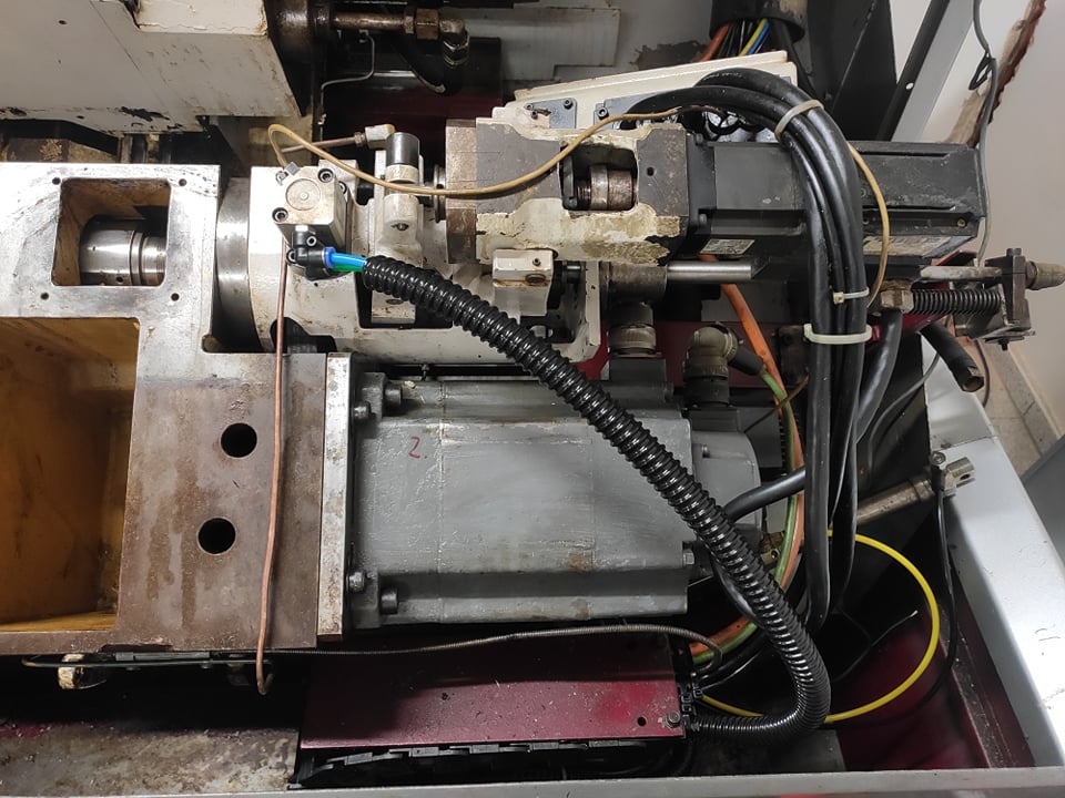

Dík moc :) No to si piš :D Za ty dva měsíce jsem zešedivěl a ztratil vlasy :roll: Dneska když jsem sundaval kryty na pohonech, tak jsem proklínal všechny konstruktéry :lol:

Ano je tam myslim 5 sbernicovych servomotoru. Vlastne maji i integrovane drivery v motorech. Proste servo s velkym chladicem a prumyslovym konektorem na kterem je napajeni a data.... Podobne jsou reseny vsechny tri vretenovy motory. Akorat ty uz maji driver v rozvadeci.

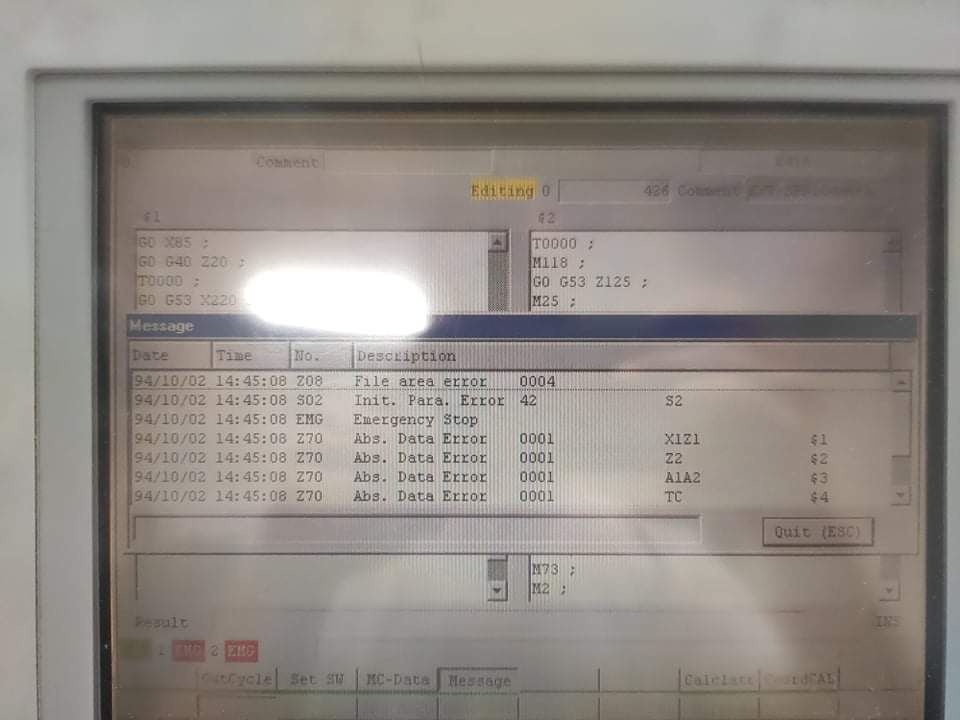

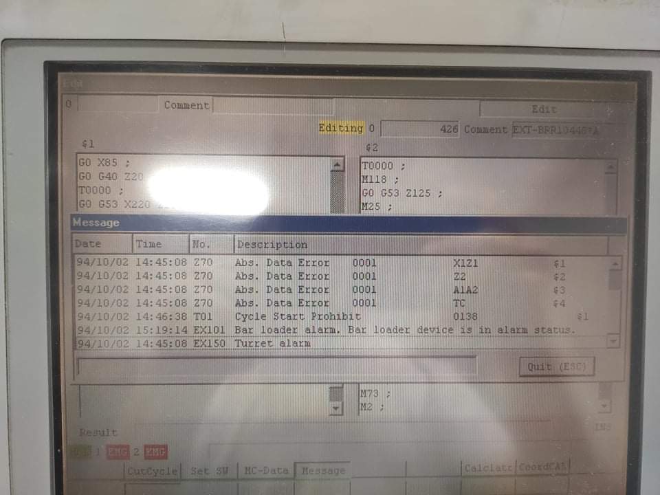

Tak chyby jsou tyhle :/ Někdo tip na servis?

kritické tam budú asi len tie prvé dve, tj.:
File area error (?!)
Init. Para. Error 42 - na jednom z vretenových drajvrov (S2)
Abs. Data Error sa po úspečnom nábehu systému vyrieši reinicializáciou abs. režimu
a alarmy hlavy (+ následne aj podavača?) by taktiež nemal byť problém vyriešiť
Aký konkrétne tam je riadiaci systém? :roll:

Presne tohle mu tvrdim hned od pocatku
Plus ta estopka

tá e-stopka asi bola iniciovaná systémom automaticky (z dôvodu kritickej chyby), ale vyhradzujem si právo sa mýliť :D

OompaLoompa píše: 5. 10. 2021, 3:36 kritické tam budú asi len tie prvé dve, tj.:
Je tam Meldas 635 od Mitsubishi.

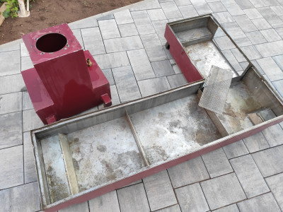

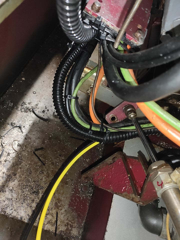

Hadičky jsou zase ok :D Ty, co tam byly se již rozpadly :lol: Radši jsem je dal do chráničky.

Jedno bezp. rele neni sepnute.
OompaLoompa píše: 6. 10. 2021, 6:57 tá e-stopka asi bola iniciovaná systémom automaticky (z dôvodu kritickej chyby), ale vyhradzujem si právo sa mýliť :D

tak klúčové bude, či ťa to pustí cez ten File area error akonáhle sa podarí odstrániť všetky ostatné kritické chyby
drajvre na vretenách sú MDS-B-V1 či V2?
pozri, čo na nich po zapnutí bliká či svieti
mohlo by to pomôcť s hladaním príčiny tej druhej kritickej chyby (S02-0042)
a možno to súvisí s poruchou úložiska, a stačilo by ten parameter len prepísať :roll: uvidíme
