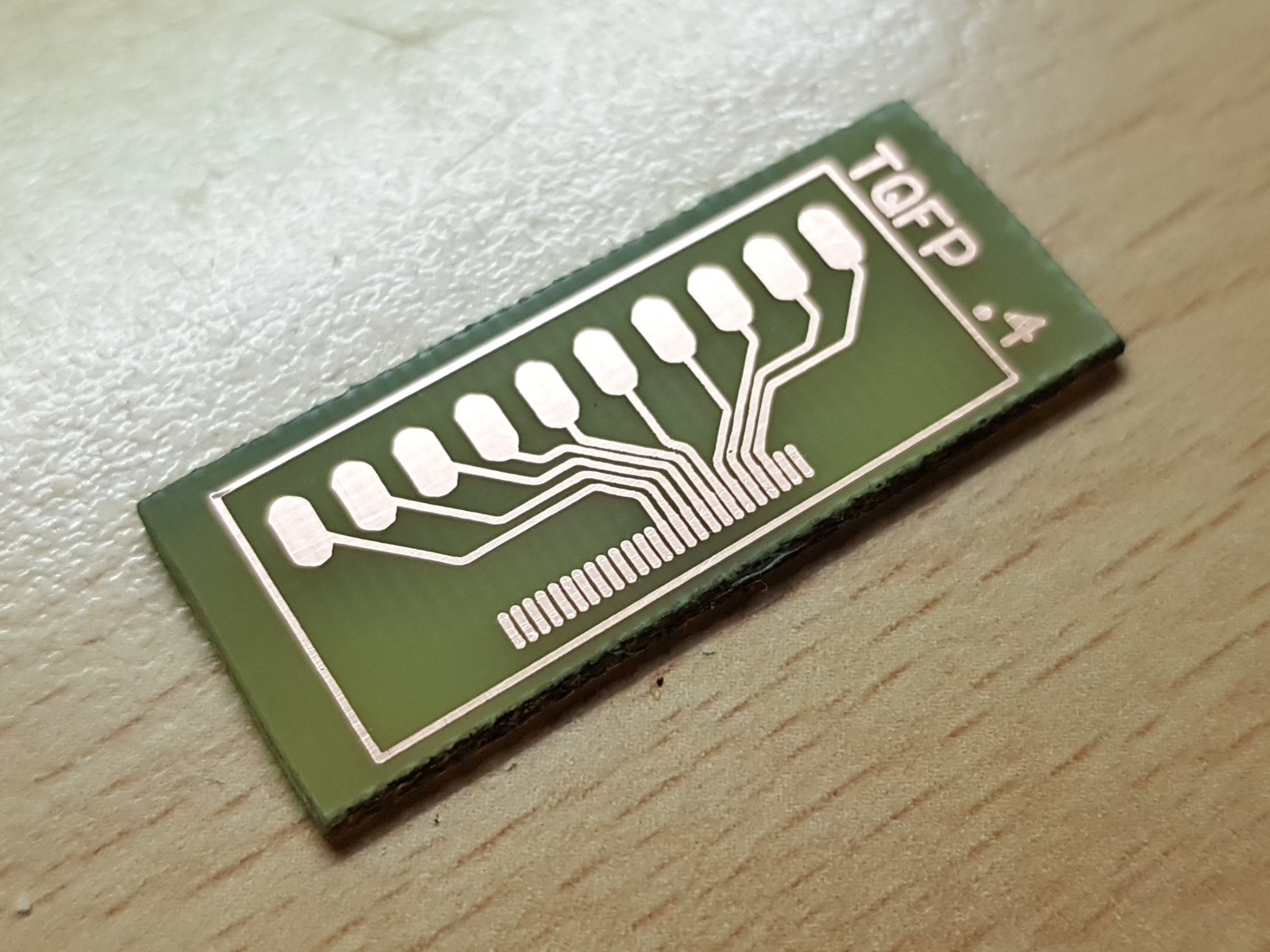

Ahoj, tak jsem to dnes konečně zkusil. Kreslil jsem originální verzi, pady jsem v Eagle nezvětšoval, použil jsem ale jiný, poměrně primitivní trik - zadal jsem v CAMu menší šířku čáry, než jakou fixa ve skutečnosti dělá, díky čemuž vše trochu naboptná. Myslím, že kresba i lept dopadly dobře, horší to bylo s vrtáním. Resp. by to asi taky bylo v pohodě, jen mám zřejmě hodně tupý 0.7mm vrták (nebo je to Proxxonem nebo špatnými řeznými podmínkami, nemám to moc vychytané), místo hezkých dírek jsou v mědi krátery, škoda :( Desku jsem propípal, bez zkratů.

Nezkousel jsi fixem i nejake uzke smd, treba QFP s rozteci 0.4mm?

Myslím že s tím vrtáním je ta hlvaní chyba špatný posuv na zub.
Ten vrták to odtláčí místo aby se do toho zakousnul a pálí se a tupí se. Stejně tak ten cuprexit pod tím je spíše odbroušenej místo odvrtanej.
Vůbec se neboj ten pousv alespoň zdvojnásobit. Já jsem se s tím taky trochu pral a řešil namotávání špon na vrták (byly dlouhý jemný) a hrana mědi byla s otřepem. Pak jsem to tam narval trochu svižněji a najednou žádný namotávání špon na vrták a okraj mědi naprosto ostrý/čistý řez.

Dawe píše: 10. 10. 2021, 8:07 Thomeeque> no jo, udelatko je vysledkem nedostatku chipu. Clovek pak nekdy musi podobne improvizovat.
Nezkoušel, chtěl jsem zkusit, ale nenašel jsem v Eagle žádný IO v QFP s roztečí 0.4mm (našel jsem s 0.5mm), je tam takový? Ideálně ne moc nožiček, nechci příliš plýtvat Cuprexem.

Dawe píše: 11. 10. 2021, 4:17 Thomeeque> Myslim ze treba FPGA Lattice, LFXP3C je v 0,4mm TQFP-100 pouzdre a mel by byt defaultne v Eaglu 6.x.
Ještě by to šlo :) Vzal jsem i lupu, propípal a dobré.

Akorát já právě zjistil, že jsou tam (LFXP3C_XXT100) rozestupy 0.5, nikoliv 0.4 :lol: Njn, důvěřuj, prověřuj.. Nicméně pokud jsou u 0.4mm menší pady, asi by to stále mohlo klapnout, i když už by to asi bylo hodně na hraně.
