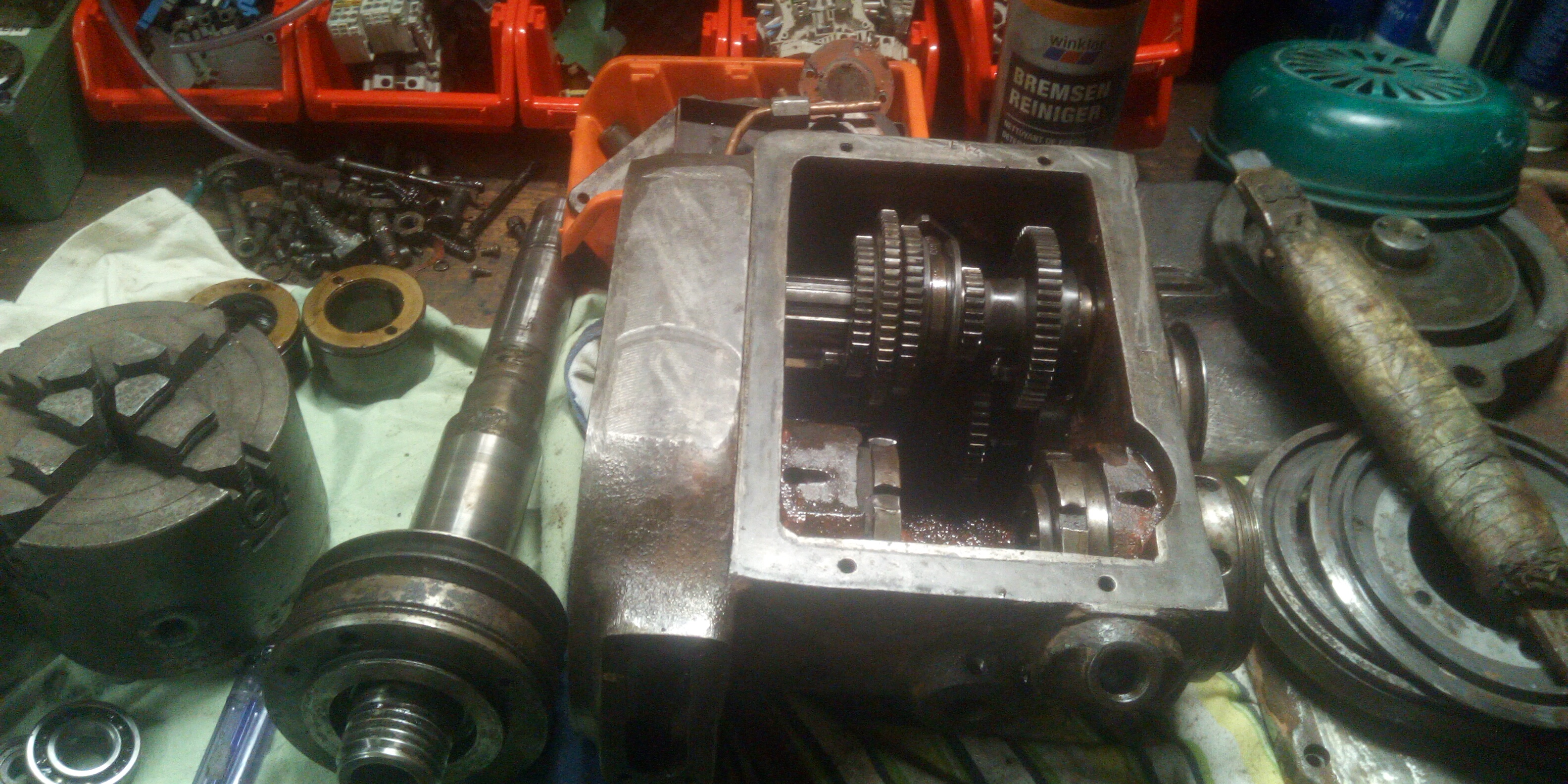

Teklo to jak seschlý necky. Tak to zítra v noci zase složím. Gufero na vřeteni KO. Ložiska na unašeči z roku 1977 - od GO, KO. Nechápu, není tam gufero a ložiska odkrytá. Jsou tam 6009A. Tak snad budou mít skladem krytá. Převodovka udělaná, teda až na jedno spodní ložisko, to stálo za to. Asi se někomu nechtělo vyndavat vřeteno, mně taky ne, ale muselo. Kluzná ložiska samo jen propláchnu, nejsem sebevrah
Ty kontramatky s levým závitem na konci vřetene moc povolit nešly. Dva origo klíče s čepama a dlouhý páky a nakonec to povolilo. Jen jsem ty klíče musel stáhnou k matkám brusičskýma svěrkama. Nějak do nedávaly
