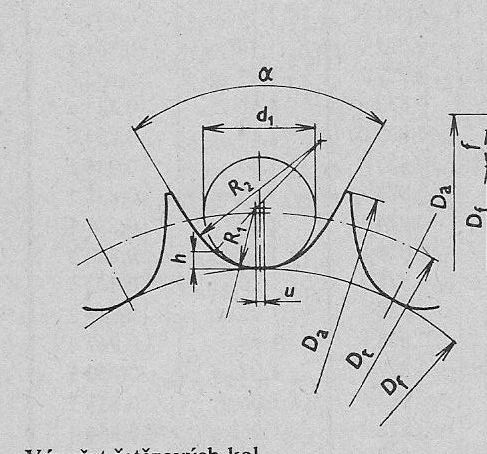

3. 1. 2010, 10:26
:lol: No vidím že by ses i do toho pustil :lol:
Ta odvalovací na řetězová kola vypadá úplně stejně jak na ozubená kola
tzn. fréza s podsoustruženými zuby ve šroubovici podle rozteče válečků.
v mém případě 8mm 8)
úhel boku zubu pro odval podle profilu úhlu nástoje podle můdré bichle :lol: (tojsemtedanepochopil)
Díru mě udělej 22mm s perem,pravá šroubovice a když budeš u tepelné úpravy tak na závěr potitanovat
Pokud se vlezeš do litru s poštou tak by to bylo skvělé :wink:
Ne ale vážně...to je nereálne zbastlit
já to někde seženu ,odvalovky kupuju od 0,3 do 1,5 modulu od 300 do 1000 peněz nové !! takže nemá cenu se trápiti a zbastlená by nebyla žádná hitparáda :D
