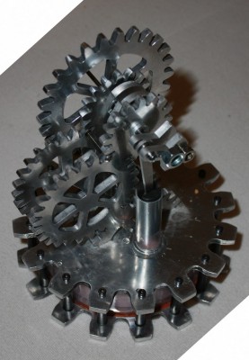

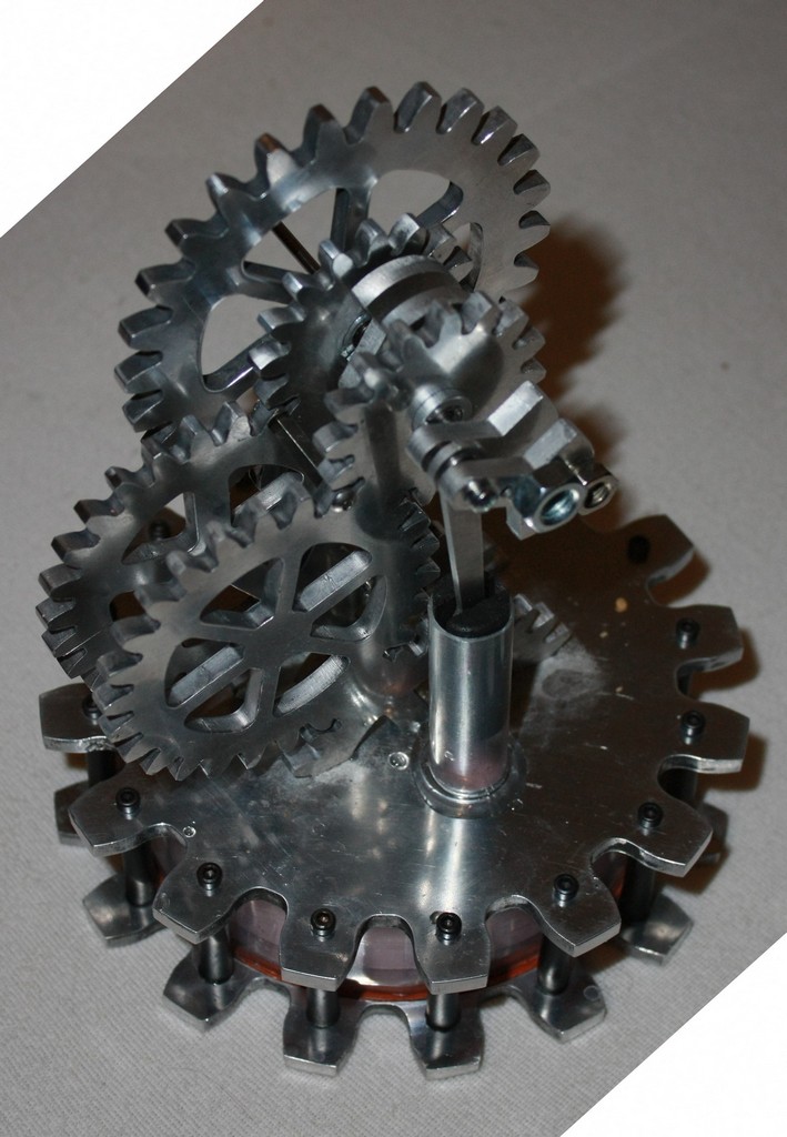

Jak je vyrobeno toto kolo?
Příspěvky: 23338
3. 1. 2010, 10:20
mam to nakreslene v alibre ale zatim neodzkousene potrebuji na to frezku

4. 1. 2010, 7:41
Z čeho je ten pracovní píst a jak dobře těsní v tom válci?
Příspěvky: 23338
4. 1. 2010, 7:58
valec je sklo a pist je lisovany grafit
je to hadam jen soustruzene s kvalitnim povrchem

Polotovar sa da zohnat bez vecsich problemov na internete. Treba ale zhanat grafit z velmi jemnym zrnom, inac nedosiahnete hladky povrch. Pracovny piest je najkritickejsia sucast stirlingu a mal by byt vyrobeny velmi precizne. Ja som sa po neuspechu z grafitom rozhodol ze piest odlejem z epoxidu rovno do valca. Nasledne som ho (pomocou primocarej pily :) )zabehol. Vysledok nie je dokonaly ale da sa takto vyrobit funkcny motor. Lepsie riesenie sa mi zda pouzit miesto piestu blanu z nejakej tenkej gumy. Toto som ale nikdy neskusal pretoze sa mi viac paci pohybujuci sa piest v priehladnom valci. Kazdopadne vyrobit funkcny model nie je az taky problem, ale kvalita spracovania sa vyrazne odrazi na potrebnom rozdiele teplot. S nizkoteplotnymi stirlingami som nejaky cas stravil, takze ak by niekto potreboval, rad poradim.

Jinak předpokládám, že by ten mechanizmus měl být asi vyvážený aby to jelo dobře (hmotnost pracovního pístu s hmotností toho pístu z pěnového materiálu). Asi se do toho pustím ;-)
Teď ještě někde koupit kusy trubek z plexiskla, ložiska a plotny z hdd, pěnový matroš doma mám, uhlíkovou tyč z modeláře, dvě těsnění a zbytek dodá ferona.
Ten velký válec je u originálu taky ze skla?

Vyvazene urcite ano ale vyvazuje sa kazdy piest zvlast (su voci sebe pootocene zhruba o 90 stupnov). Najjednoduchsie je vyvazovat skrutkou zaskrutkovanou v protivahe, je to jednoduche a da sa to spravit dost presne. Pri mojom druhom pokuse som pouzil na pracovny piest injekcnu striekacku a neskor nahradil sklenenou trubkou, Na velky piest plastovy obal s cd-ciek.
Inak je dolezite aby bolo vsetko dokonale tesne. Pracovny piest by mal po nasadeni do valca hotoveho modelu len velmi pomaly klesat dolu.
Dalej nie je zle pridat regenerator. Da sa spravit s nejakej filtacnej peny.
Uhlikove tyc som skusal pouzit ale problem je ze nema zrovna kruhovy prierez a rychlo sa zoderie, lepsia by bola hruba struna z gitari alebo nieco podobne.
Na treti pokus uz som si zadovazil nejake podklady, takze mozem doporucit knihy od pana Senft-a http://www.powells.com/s?author=James%20R.%20Senft

robokop píše:valec je sklo a pist je lisovany grafit
lze pouzit i plexi a vysoustruzit duralovy pist. Zakladem celeho stroje je precizni chod bez sebemensiho odporu a presne vyvazeni (muj jeste neni poradne zabehnuty a ani dokonale vyvazeny, ale uz bezi :-) http://www.digisonic.cz/modely.htm
Na hrnicku horke vody bezi cca 40min. Kolega, Franta Knesl, ktery to stavel jako prvni, dosahl celych 60min. behu a voda je pak vlazna. Dokonce mu to dokaze bezet cely den na topeni.

ten grafit v tom skle je super v tom ze to sklo je dokonale hladke
velky valec je na kontaxu z plexi a ma na cele drazku pro O krouzek
