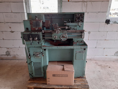

Orel pristal.
Jeste mne ceka hromada prace, ale i tak je to radost.
Krabice pod tim je plna nahradnich dilu z dalsiho stroje (stejny typ), takze mam radost na druhou.

Gratulace!To je podle mne ten nejlepší model ze všech čtyř :wink: šestnáctek..
Ale závidím spíš to místo,soustruh má leckdo (já)-jen takový hezký bydlení nemá..

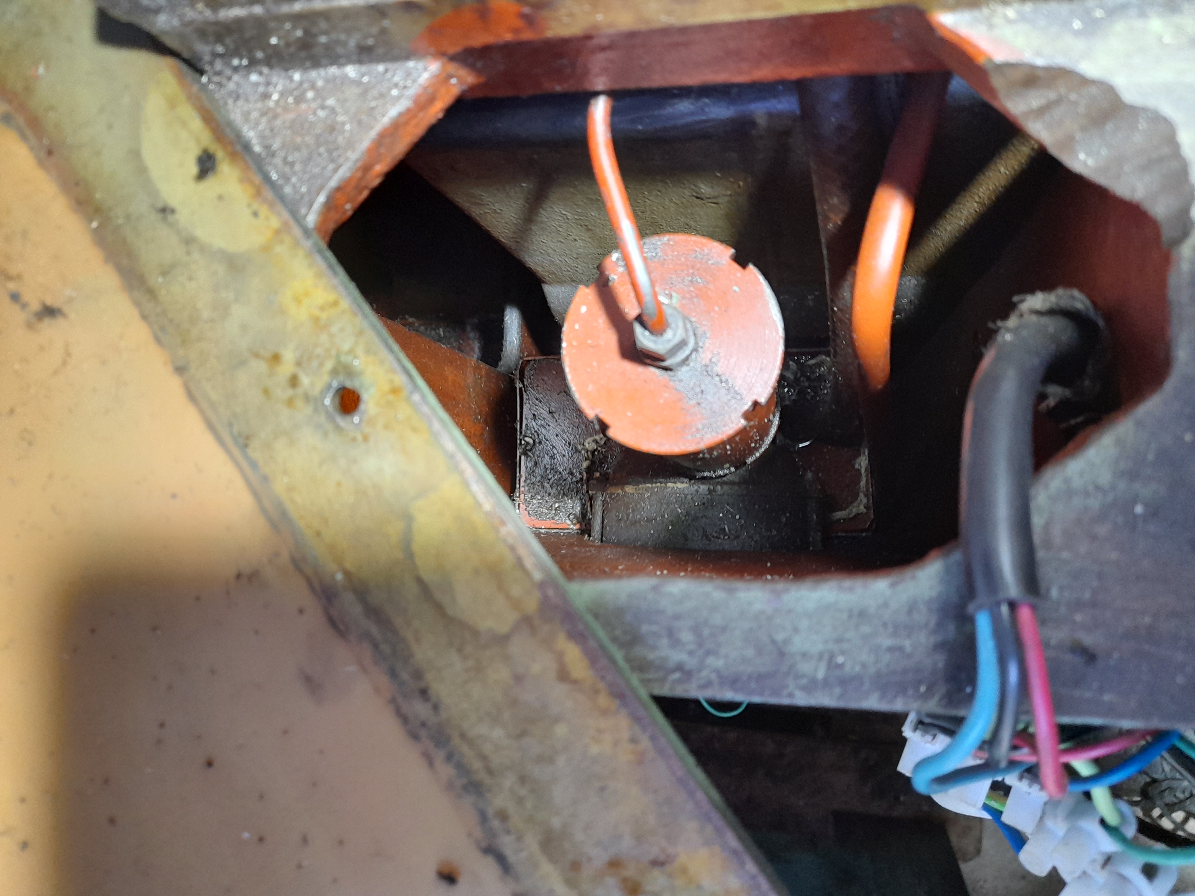

A pokracujeme. Netusite, jak vytahnkut trubicku mazani na fotce? Zespodu jsem sundal komplet privod z cerpadla.
Nevidim zadne sroubeni, jen je to zasunute do skrine. Druhy konec je nejak zasunuty do diry/rozvadece v skrini vreteniku nad pouzdrem vretene a odtud tece olej prez olejoznak do dalsi trubicky, ktera "sprchuje" vreteno. Ta je v poradku. Ovsem privod je na 2 veci, jak je videt z obrazku. Je to jen nejaka hlinikova trubicka. Predem dik za rady. Zkousel jsem to jemne vytahnout a pohyb je fak nepatrny a nechci to nejak urvat.

Vzhledem k tomu, že tahle hliníková trubička je již po smrti, tak bych se nebál pitvat a normálně bych ji rozpůlil. :lol:

To me taky napadlo. Jen jsem si pak uvedomil, ze to tam budu muset nejak i nacpat :) tak ze to zkusim nejak "elegantne"
