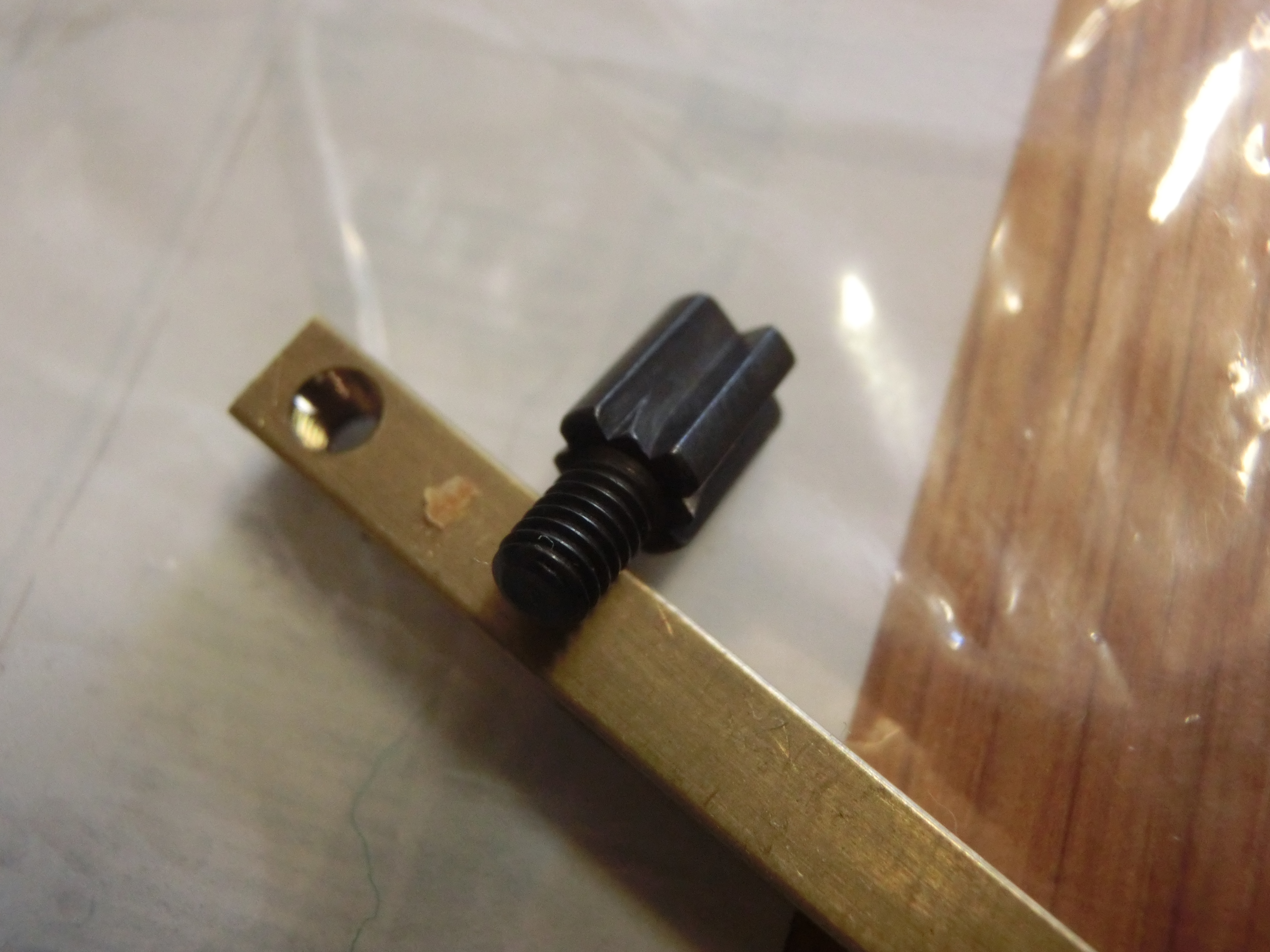

Zdravím,
nejsem si jistý, zda tu má někdo možnosti, ale případně by mě stačilo i nasměřovat na firmu, kde by toto mohli udělat.
Jedná se o malý díl z nástrojová ocel 42CrMo4+QT (15142) či jiná podobná nástrojová ocel, přičemž můžu dodat kulatinu 20mm (menší bohužel nemám možnost dodat).
Bylo by to 100-150ks
Mít daný stroj, tak můj postup obrábění by byl následující. Stočím díl na požadované průměry, udělám závit M3 a pak frézou udělat ty výřezy a následně upíchnu.
začištěí čela po úpíchnutí by se již dalo udělat jako ruční operace na menším soustruhu.
Případně obrácený postup kdy by byl ten kříž vepředu, kde by byl jen trochu větší nárok na vhodnější závitovací nůž, ale nemusel by se upichovat ten kříž ale prostor za závitem.
