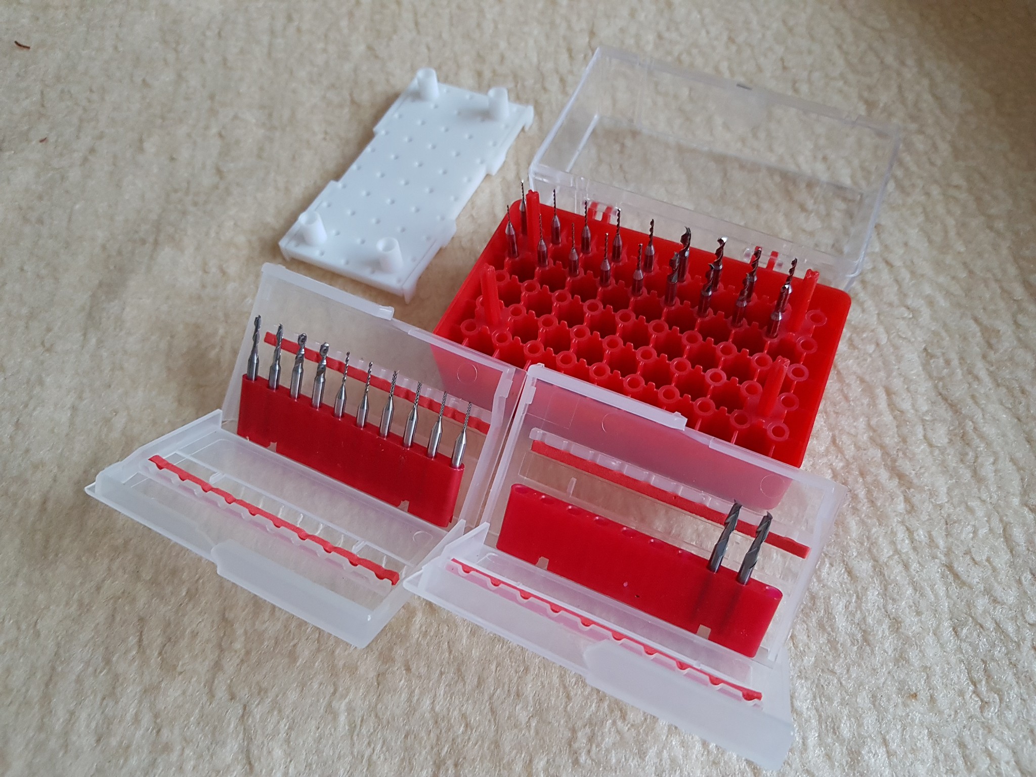

1. máte někdo ověřené nástroje HPTec z CNCshopu?
2. na frézování 626 nebo 726?
(3. žije CNC shop?)
Díky, T.

Ja se hlasim ze nemam. S vrtaky mensich prumeru (<0.8mm) je to osidne, ty cinske karbidove vrtaji dobre pokud jsou rovne. Nektere kusy ovsem hazi. Na deleni pouzivam posledni dobou uz jen tyhle frezy kolem 1mm prumeru a pokud clovek jede pomalu, do tech 300mm/min je to pro 1.6mm kuprexit plnou hloubkou jaks taks ok. Na V drazkovani PCB potom pouzivam ojete 30° karbidove cinske gravirovaci, ktere uz maji opotrebovanou spicku - na ty V drazky to nevadi.

Mám je od 0.1 do 3.175mm. Malé do 1.55mm po 0.05mm, větší pak po 0.1mm. Většinou po krabičce od jednoho průměru, tj. po 10ks.
Nikdy za celou dobu jsem neměl jediný, který by nebyl OK.
Obrys jezdím 2mm s diamantovým vzorem. F600, vřeteno na 270Hz. Cuprextit 1.6mm na 2 průchody.
Povrch řezu je lepší, než na naprosté většině profi tišťáků.
Zásadně nepoužívám můstky, i za cenu složitějšího upínání. Vadí mi nepěkný artefakt po odlomení můstku.

To jsi se zásobil pěkně, Mexi :) Měl bys detail (foto) nějakých vrtů a řezných podmínek? Řešíš nějak předvrtání nebo to jedeš rovnou?
Já si objednal po dvou pár rozměrů HPTec vrtáčků (530) a nějaké 626 (i 826, ale to ne na plošňáky), tak dám pak vědět.
T.
Příspěvky: 9590
5. 11. 2021, 12:09
Nástroje před pár dny dorazily. Vypadají slušně, uvidíme, až je zkusím použít. Pán pro jejich zabalení vtipně využil krabičky, které jsem si také objednal. Říkám si, jak by je asi zabalil, kdybych to neudělal (jinými slovy, že já vůl bych je dostal zadara? :D).

Jedna příhoda drastičtější než druhá 😱 Nikdo mi tu nenapsal, jaká to je kvalita, takže jsem to nechtěl přehánět (i tak je v tom takto - čistě nástroje - 1750 kaček). Od každého průměru jsou tam dva kusy, tak to doufám stihnu alespoň vyzkoušet :D
EDIT: A přiobjednal jsem - také na zkoušku - 80 XCANů za 320 :D
