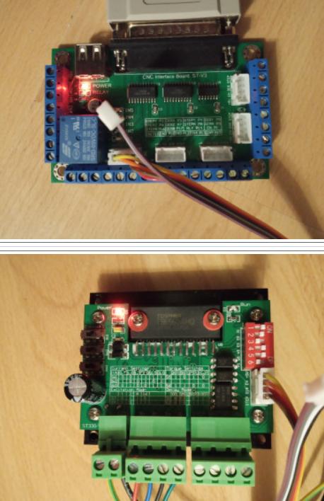

no právě, většina používá u krokových motorů mikrokroky - ty nejsou z podstaty moc lineární, netuším do jakého stavu/mikrokroku se vrátí driver po zapnutí/vypnutí ENABLE, ale motor po odpojení energie bude mít tendenci se překlopit na celý krok
Driver by se měl vrátit do stejného stavu, v jakém byl před disable (pokud nebudeš mezitím stepovat):
https://www.mouser.com/datasheet/2/408/TB6560AHQ_datasheet_en_20141001-771503.pdf píše:Setting the ENABLE signal Low disables only the output signals, while internal circuitry other than the output block continues to operate in accordance with the CLK input. Therefore, when the ENABLE signal goes High again, the output current generation is restarted as if phases proceeded with the CLK signal.
Předpokládám, že motor se také vrátí tam, kde byl (stroj v rámci vůlí, jaké tam mám já, asi neudělá nic :)). Bylo to více faktorů dohromady, které mě za to stály, ale opravdu netvrdím, že je to nutné.
4. 11. 2021, 12:49
Thomeeque píše: 4. 11. 2021, 11:51 ...
Předpokládám, že motor se také vrátí tam, kde byl ...
Ne nutně.
Krokáče mají výrazný cogging-efect. Tedy samovolně se přitahují do některé ze stabilních poloh.
A jak to dopadne po opětovném spuštění napájení cívek nikdo nezaručí.
Navíc ten start proudu do cívek není lineární a rovnoměrný. Funguje to jako spínaný zdroj, tj. spínací tranzistory to pustí na plný kotel, a teprve pak měří, kdy už mají proud pro kterou cívku vypnout.
Dalo by se celkem snadno změřit, i když by to chvíli trvalo.
Najet na hodinky do nějaké polohy při konkrétním nastavení microsteppingu. 100x z programu vypnout a zapnout enable, a hodinkama zkontrolovat polohu.
A to zopakovat pro všechny polohy microsteppingu. Ovšem nejen v rámci jednoho plného kroku, ale v rámci všech kroků v rámci jedné cogging-stabilní polohy.

No koukám že se to tu trošku zvrhlo na nějakou větší debatu. Za mě asi takto pokud to chápu dobře bylo by lepší mít enable zapojený a nakonfigurovaný. Pokud někdo ví co kde zapnout udělat a tak budu rád když napíše. Pokud ne nevadí. Stáhl jsem si z netu nějaký manuál přímo k této desce kde je i vyfocená konfigurace jaká by "měla být" v machu nastavená. Takže budu zkoušet a uvidíme. Jinak všem děkuji za pomoc a rady.
