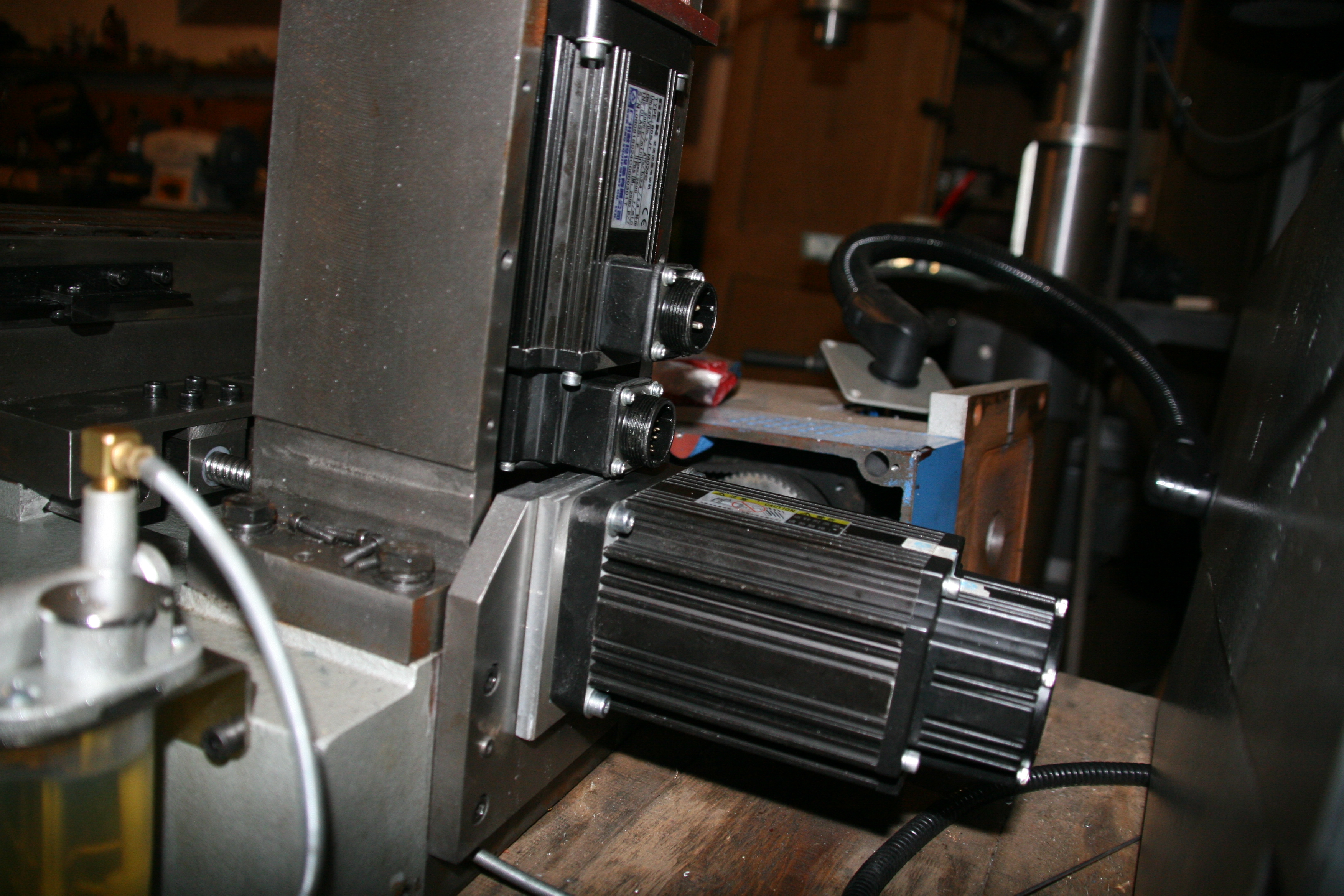

pokracovani v podobe zaslepeni nesmyslnych vyvodu oleje na sroub
vymena hridelovych spojek
osazovani motoru
priste bych asi osadil 3F krokace o kterych tady yla nedavno rec, protoze je to prirubove i hridelove stejne maji nepatrne vetsi delku a vysledek ackoli jsem tomu zprvu neveril je podle oka srovnatelny se servy
jedina nevyhoda je absence zpetne vazby kterou vyvazuje cena
osazovani motoru

ten privod by byl bomba separatni pro kazde misto ale puvodne to tak nebylo navrzene a po zkusenosti to maze vsude
o tom meandru jsem premyslel ale nechtel jsem zmensovat plochu atd... on se ten olej rozmaze
v praxi odzkousim a kdyz to bude potreba upravim to
