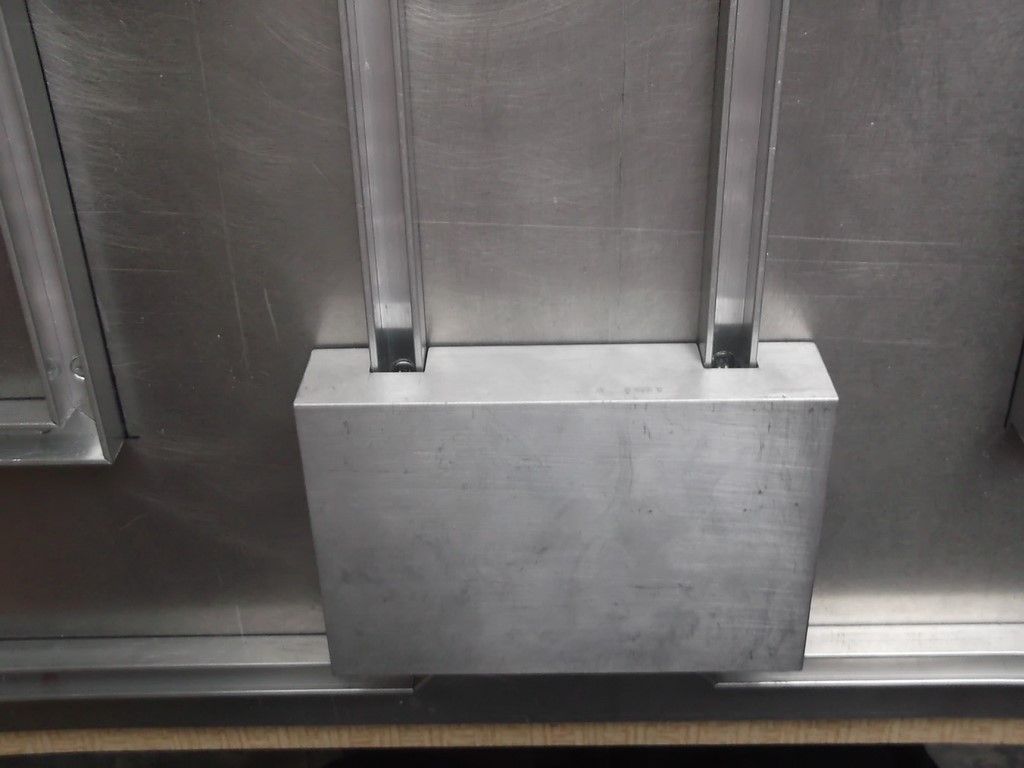

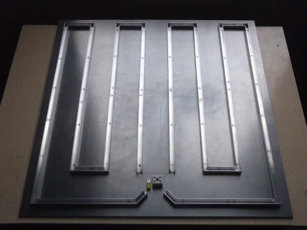

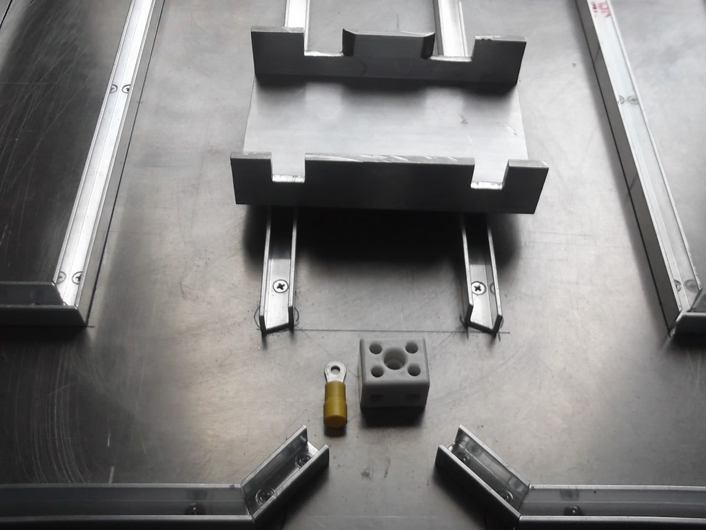

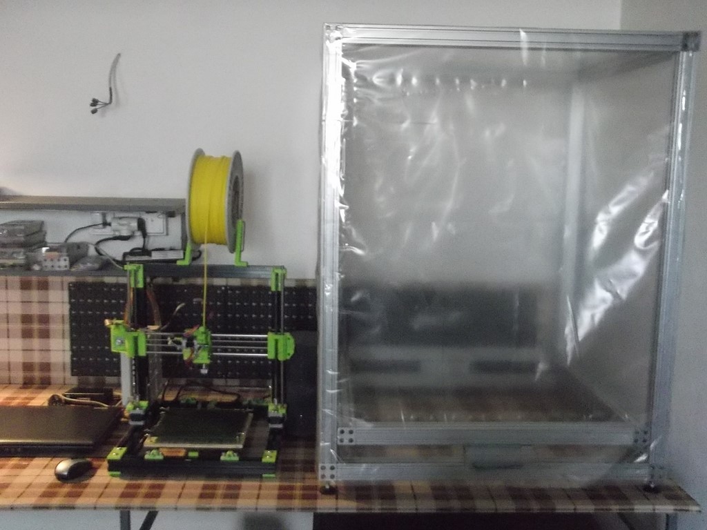

4rest píše:S tou homogenizací tepla je to jednoduché. Nad tu desku s tím topným drátem dej měděný plech 2 mm tlustý a na to niklový plech 0.5, takhle to navrstvi na sebe, tak 3-4 páry měď a nikl. Sice tam bude jistá ztráta, ale zajistí ti to homogenní distribuci tepla po celé ploše.
No s tím vrstvením bude problém . jistě bych to nedal do roviny . Ty zápustné šroubky které drží profily občas nejsou absolutně v ose , a zřejmě budou lehce po dotažení prohýbat plech . Pokud ano , tak ho budu muset nechat někde přefrézovat do roviny . Tady pár fotek z pokračující stavby . Na kryt svorkovnice ještě příjdou udělat čela z 2 mm Al plechu . A průchodka . Jo a porovnání s běžnou rep-rap tiskárnou . Konkrétně upgradovaný REBEL II .
