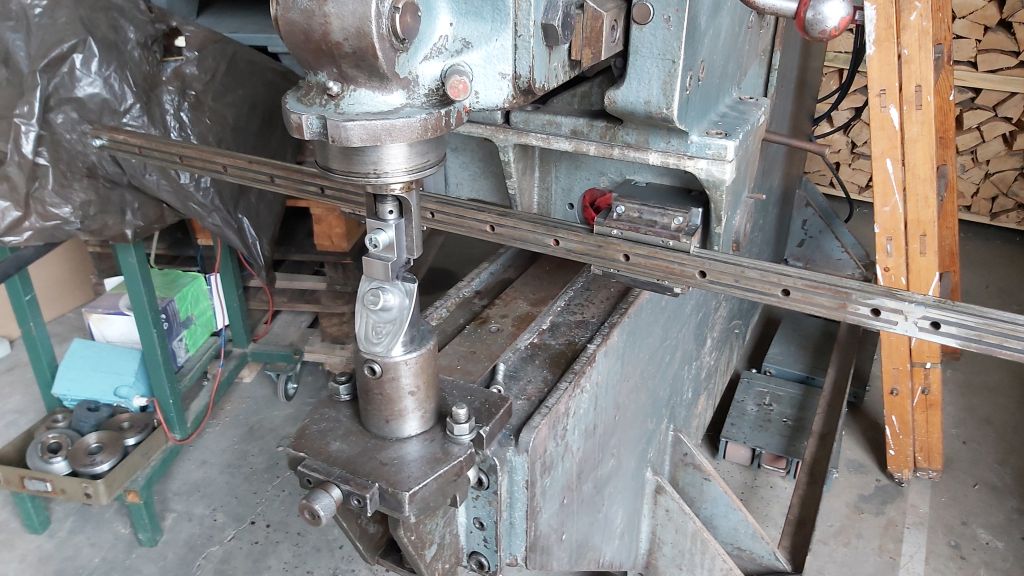

mám technologický problém.
na tvárniaci stroj - Trumpf - potrebujem robiť nástroje, ktoré trochu vydržia.
mám zdroj materiálu - použitých piestnych tyčí z veľkých strojov. je to (pôvodne) ťahaná presná gulatina, povrchovo kalená. Pravdepodobne materiál CK45-IH alebo 42CrMo4-IH. mám zmerané, že stred je mäkký, dobre obrobiteľný (mimo stupnice HRC), cca 10mm pod povrchom je to cca 30HRC a tesne pod povrchom je to cca 50HRC. povrch býva chrómovaný.
pri obrábaní som sa bál, že to nástroje nedajú. TK frézy, ktoré používam to vezmú, chce to nižšie otáčky a chladenie.
Mám ale problém pri upínaní. tým, že je to kalené a chrómované, tak to nechce držať vo zveráku, ani v univerzále. výsledok je, že obrobok sa počas obrábania pohne a nástroj to neustojí.
dá sa nejako zlepšiť trenie medzi 2 kalenými plochami? napadlo ma vložiť napr. hliníkový plech na čeluste zveráku. po obrobení "kvádru" by už upnutie bolo lepšie, už by som mal plochu a aj by bola mäkkšia.
následné zakalenie (hodenie teplého do studeného) budem riešiť neskôr, ale snáď to pôjde.

mašina je Trumpf TAS81. niektoré univerzálne nástroja sa dajú kúpiť, ak sa ich podarí nájsť, tak to aj spravím.
táto mašina funguje tak, že podľa dielu, čo treba vyrobiť, musím vyrobiť nástroje. Tak si chcem pripraviť nejaké polotovary a univerzálne držiaky.
ten valec, čo potrebujem obrábať má d60 a L70. mal som to v 200ke univerzále, v čelustiach 30mm, nad 40mm a obrábať som chcel upínaciu stopku cca 40mm. tie mäkké čeluste vyskúšam.
