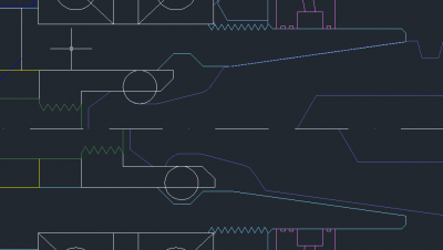

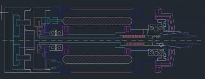

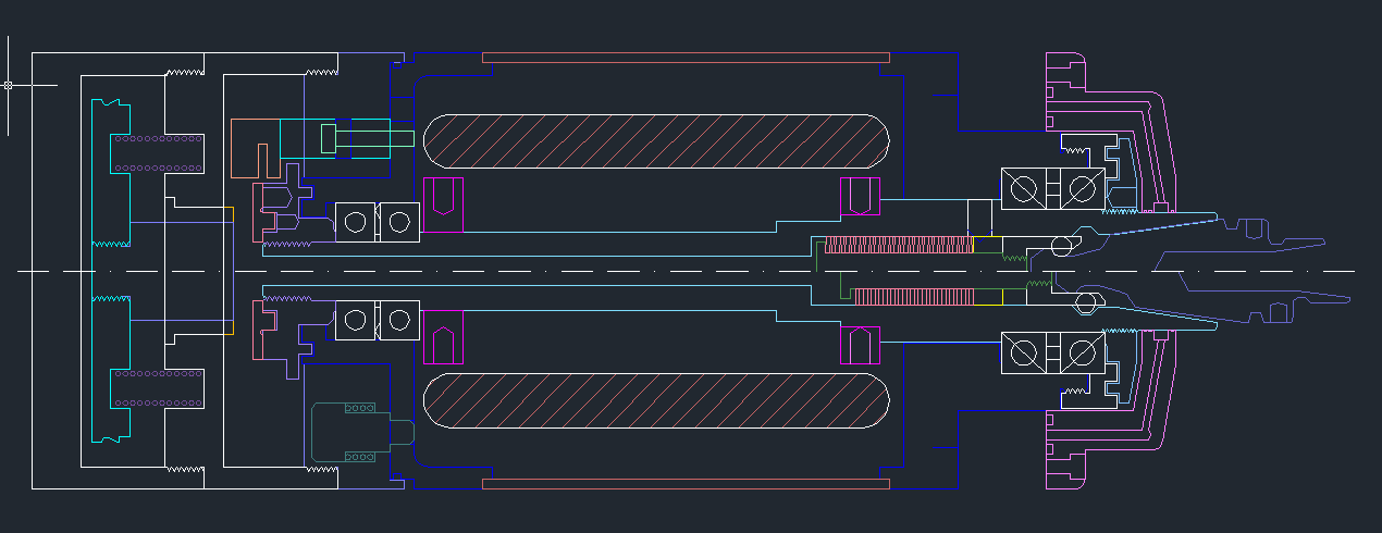

Pak mne napadlo jak k tomu asi došlo.
Honza to tam málo zasunul a kuličky zůstaly viset na vnějším průměru upínacího hříbku.
zvětšil jsem výřez :
// v hotní půlce řezu je stav upnuto v dolní uvolněno //
Jakmile pneuválec uvolnil, kuličky se vzpříčily v drážce. Honza zatlačil, kuličky sklouzly do zápichu v hříbku a CVAK.
Takže si myslím :
a) tohle škrticí ventil nemůže odstranit
b) máš blbě seřízené táhlo
Je příliš dlouhé. Pokud by bylo kratší, tak by tahle situace nemohla nastat. Kdybys to tam zasunul málo tak se ti kuličky nerozjedou do té odlehčovací drážky a při povolení pneuválce by nástroj vypadl.

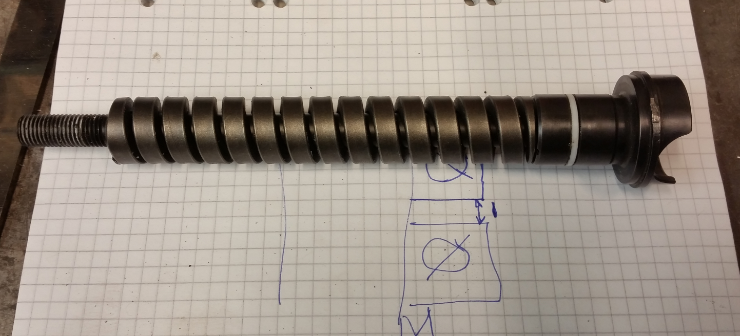

To táhlo vypadá takhle :
To co je vpravo, je v motoru nahoře // dále od upínací dutiny //. Ta hlavice s kuličkami bohužel na žádné fotce není. Je ale našroubovaná na tom táhle a zalepená Loctite. Myslím, že jsi se zmiňoval, že jsi ložiska nechával měnit. Možná // !!! //to blbě zalepili a povoluje se to. Možná neočistili zbytky starého lepidla a málo to dotáhli. A možná jenom plácám blbosti :mrgreen: .

s tímto bych si dovolil nesouhlasit (pokud ten text dobře chápu) + pokud je to uvnitř tak jak je namalováno
(b) máš blbě seřízené táhlo
Je příliš dlouhé. Pokud by bylo kratší, tak by tahle situace nemohla nastat. Kdybys to tam zasunul málo tak se ti kuličky nerozjedou do té odlehčovací drážky a při povolení pneuválce by nástroj vypadl.)
pokud dobře funguje vzduch, kuličky vždy skončí v odlehčovací drážce, pokud kuličky nedosáhnou na odlehčovací drážku tak to nepůjde vložit vůbec.
Tipl bych víc, že je to kombinace - viz Stoupa - tedy málo zasunuté kdy se to vzpříčilo + dlouhý hříbek který dovolil relativně dlouhý rozeběh nástroje než "narazil" na kužel vřetena
Příspěvky: 3519
11. 11. 2021, 10:02
chb píše: 11. 11. 2021, 9:29 pokud dobře funguje vzduch, kuličky vždy skončí v odlehčovací drážce, pokud kuličky nedosáhnou na odlehčovací drážku tak to nepůjde vložit vůbec.
Dlouhý hříbek nebo táhlo způsobí to samé. Ten hříbek se musí zarazit nejhůře o dno toho upínacího elementu. Pokud tam nebude došroubovaný ten závit, tak je to to samé.
