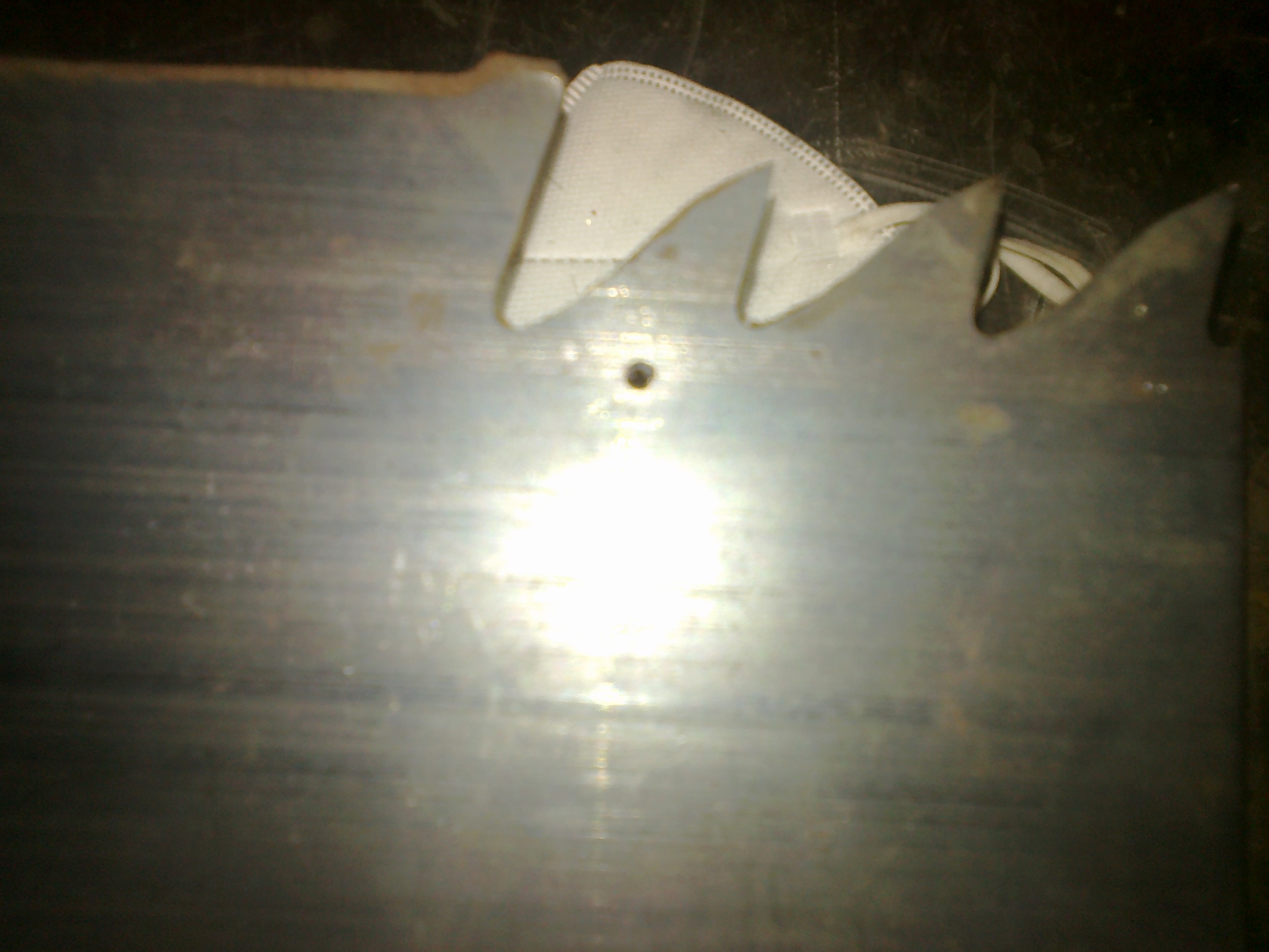

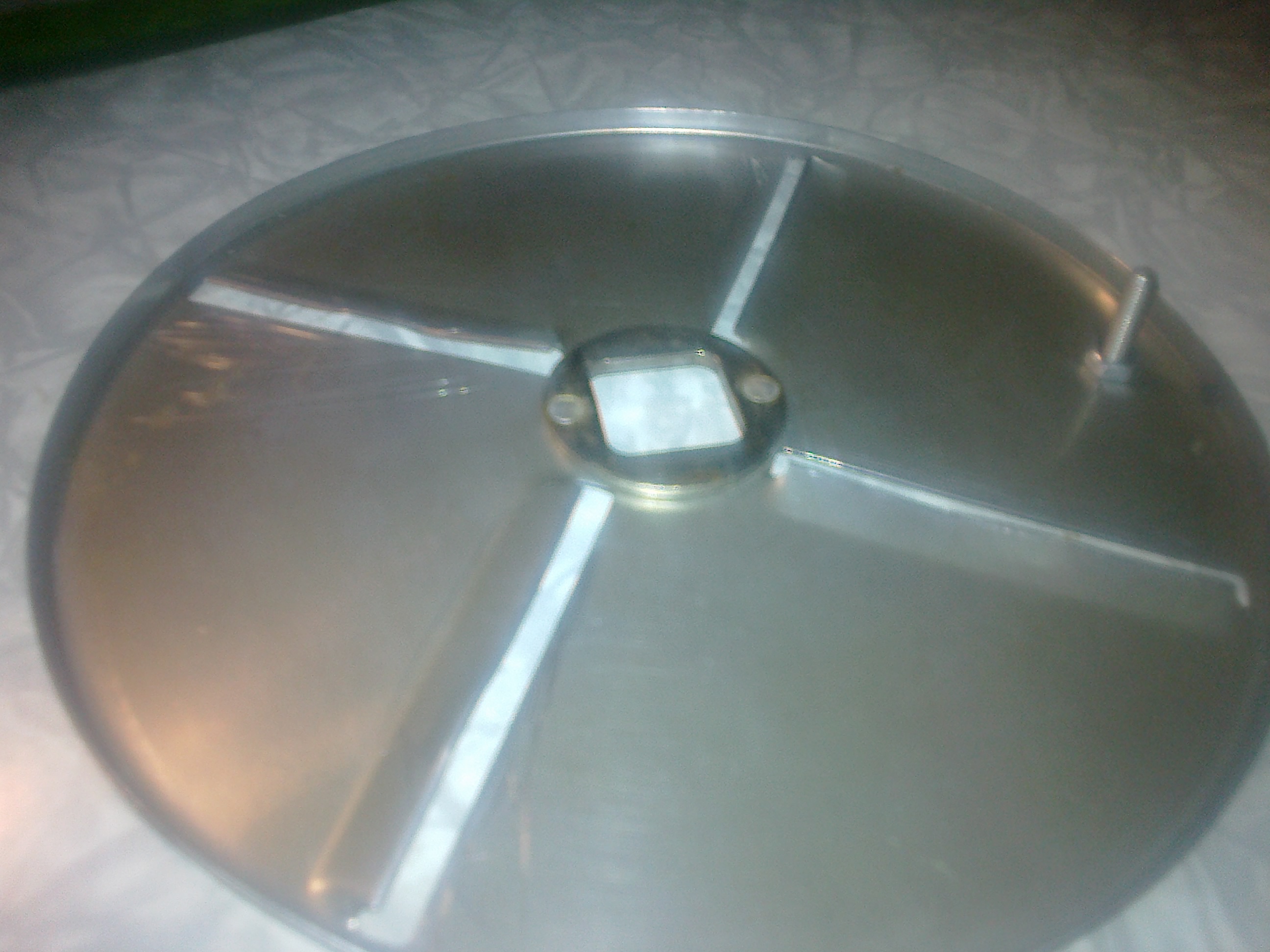

..Teta mi doniesla kotučovy nož a chce aby som jej tam prirobil nož lebo ten povodny je s materialu s ktoreho je ten kotuč je to už zkrivene a tupe kapustu to nechce rezať..pilovy list s gatru by sa nato asi hodil navrtavak do toho celkom lahko vošiel..s tych gatrovych pasov mam urobene aj nože na hoblovačke takže možno by to šlo použiť aj na kadejake drviče konarov aj ked to mal len 2,3mm hrubku čo je dosť malo..
