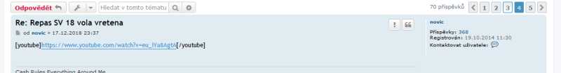

Mex píše: 5. 3. 2019, 7:12 Sorry za odbočku od tématu.
Proč tam cpete ty tagy [youtube] a [/youtube]?
Je to tady docela často vidět.
Jaký to má přínos a jak je tam vkládáte?
Přece pokud Ctrl-C, Ctrl-V nakopíruju URL daného videa, tak tam nic takového (zbytečného) nevleze.
Důvod je naprosto jednoduchý. Na prohlížečích, které to podporují (například FireFox), si rovnou pustíš to video aniž bys musel lozit na ten Youtube.
Prostě máš přímo v textu příspěvku přehrávač videa - klikneš na play a koukáš -> nevidíš žádný URL odkaz, ale vidíš přímo to video, které stačí jen spustit :idea:
Mě by zase zajímalo co používáš za prohlížeč že ti to nefunguje a to video ti to rovnou nezobrazuje :shock: :?:

5. 3. 2019, 8:19
No já jsem si hned říkal, že na to musí být nějaký cartifikovaný postup, jak to tam dostat. ;-)
Já to s tím tagem vidím takhle:
A bez něho takhle:
V obou případech vidím kam klikám, takže OK. Ale ty tagy mi přišly tak nějak úplně zbytečné (obě varianty jsou klikací).
Pokud to ostatní vidí jinak, tak pak je to něco jiného.
