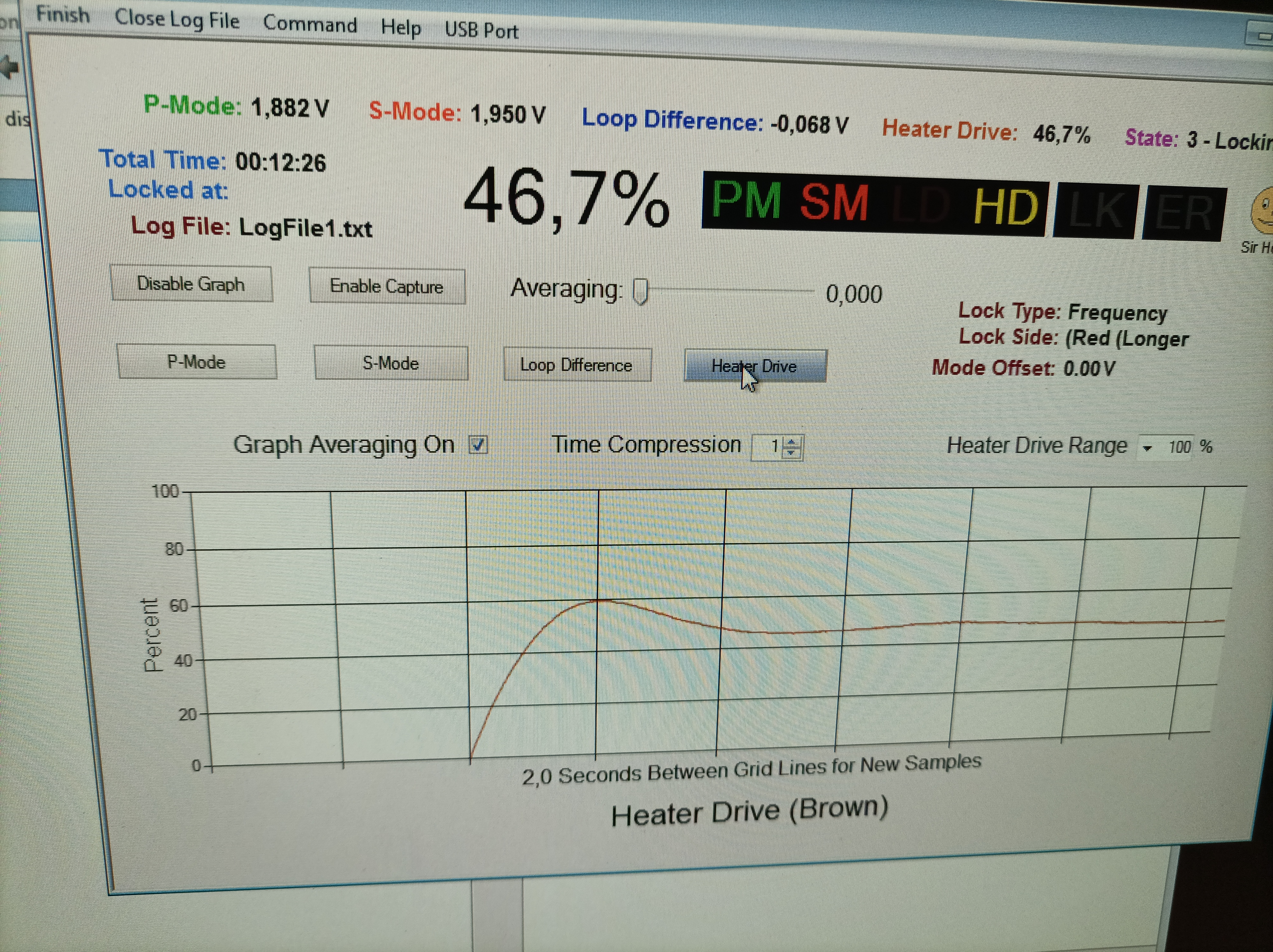

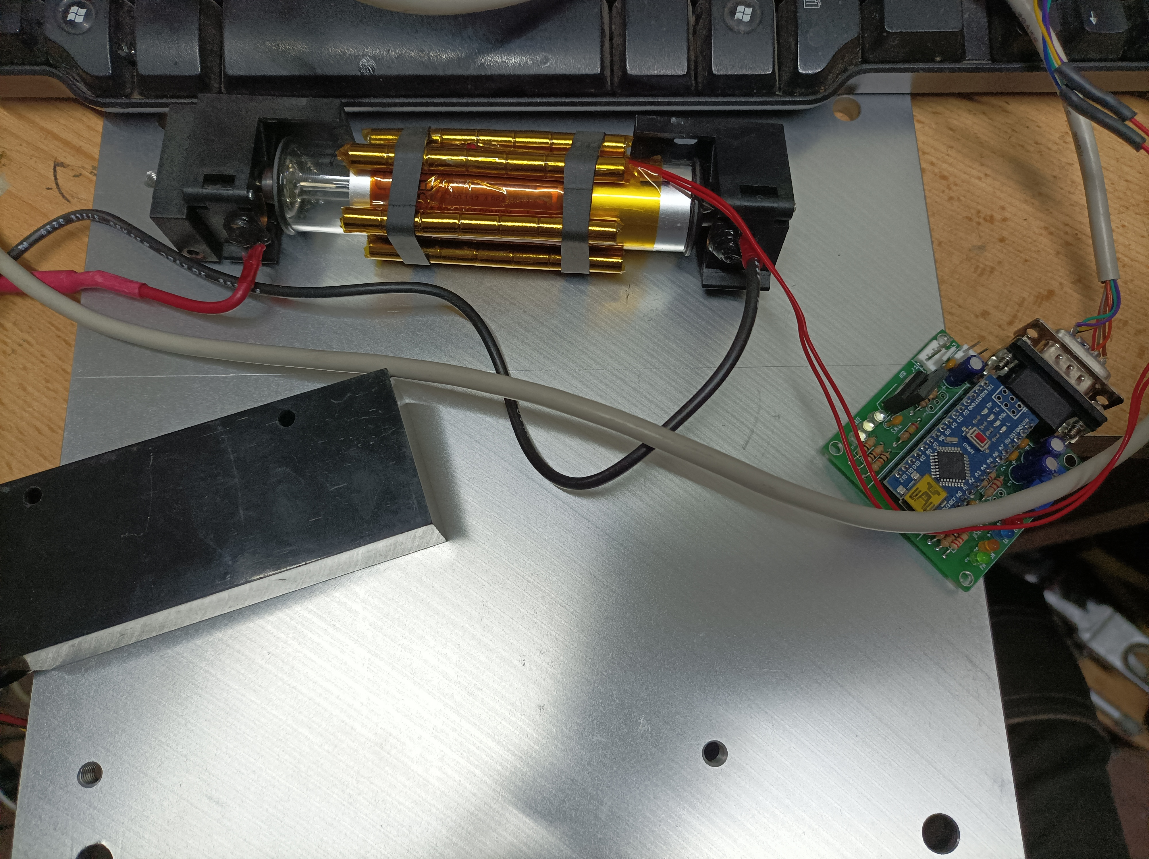

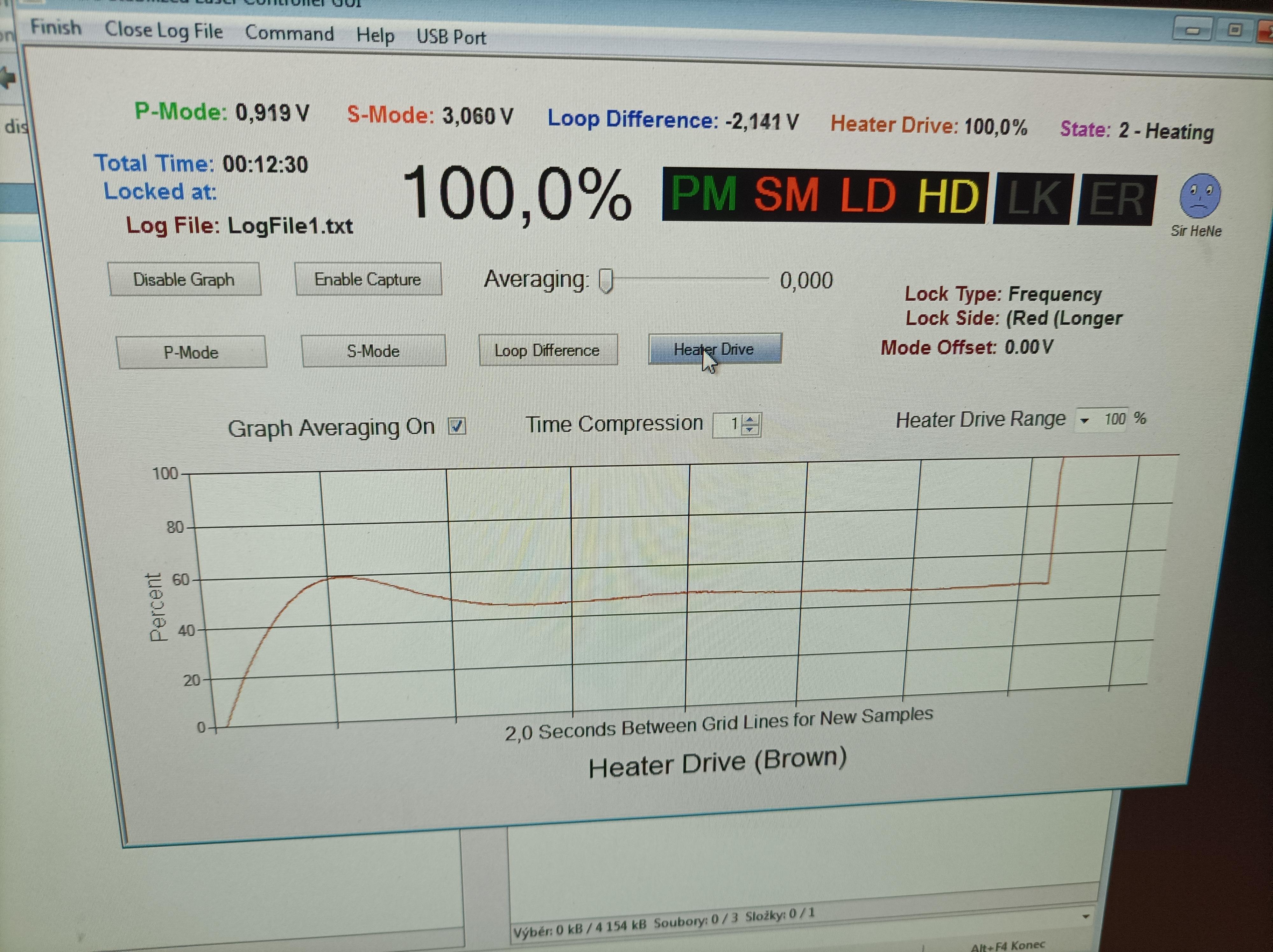

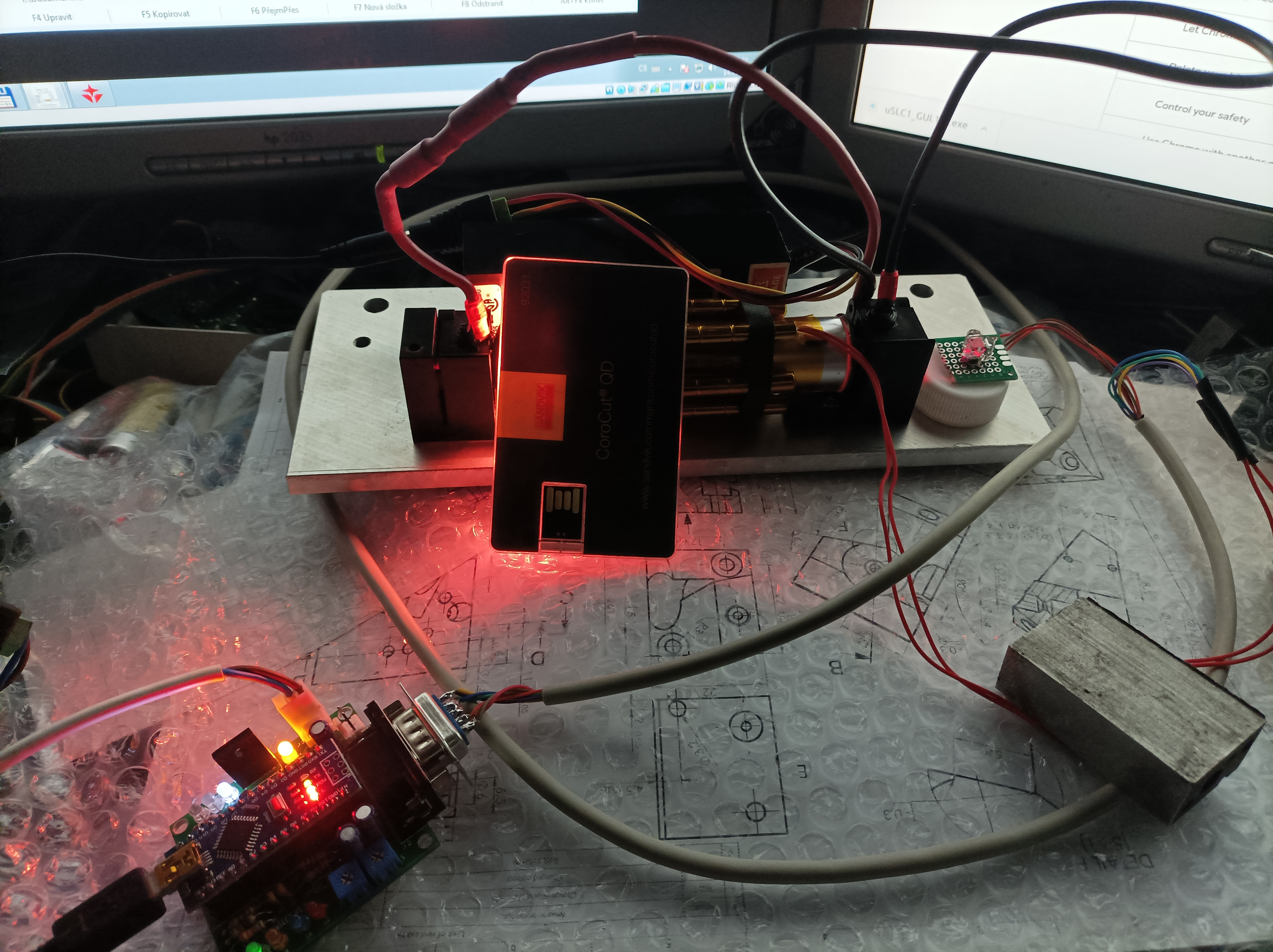

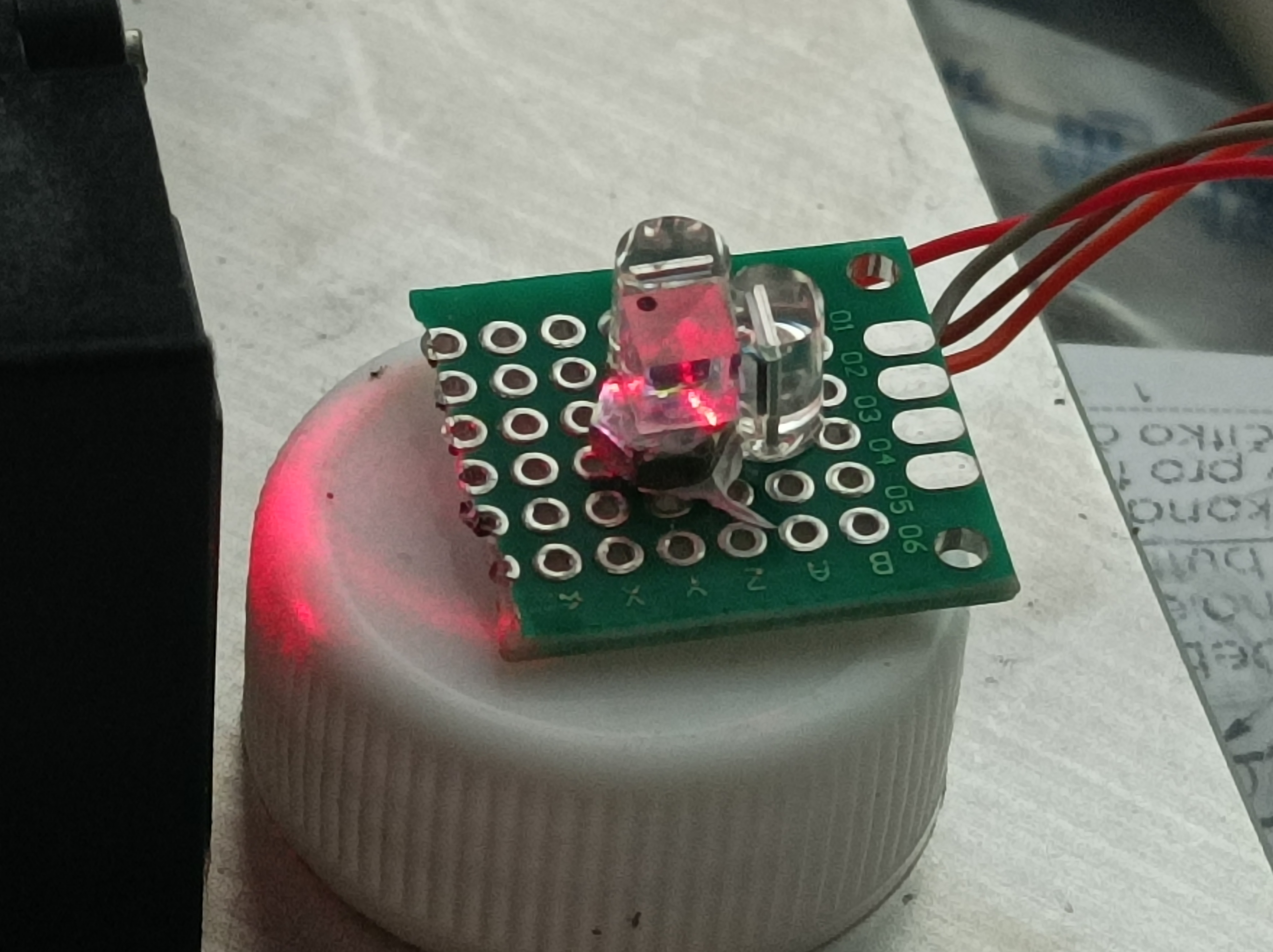

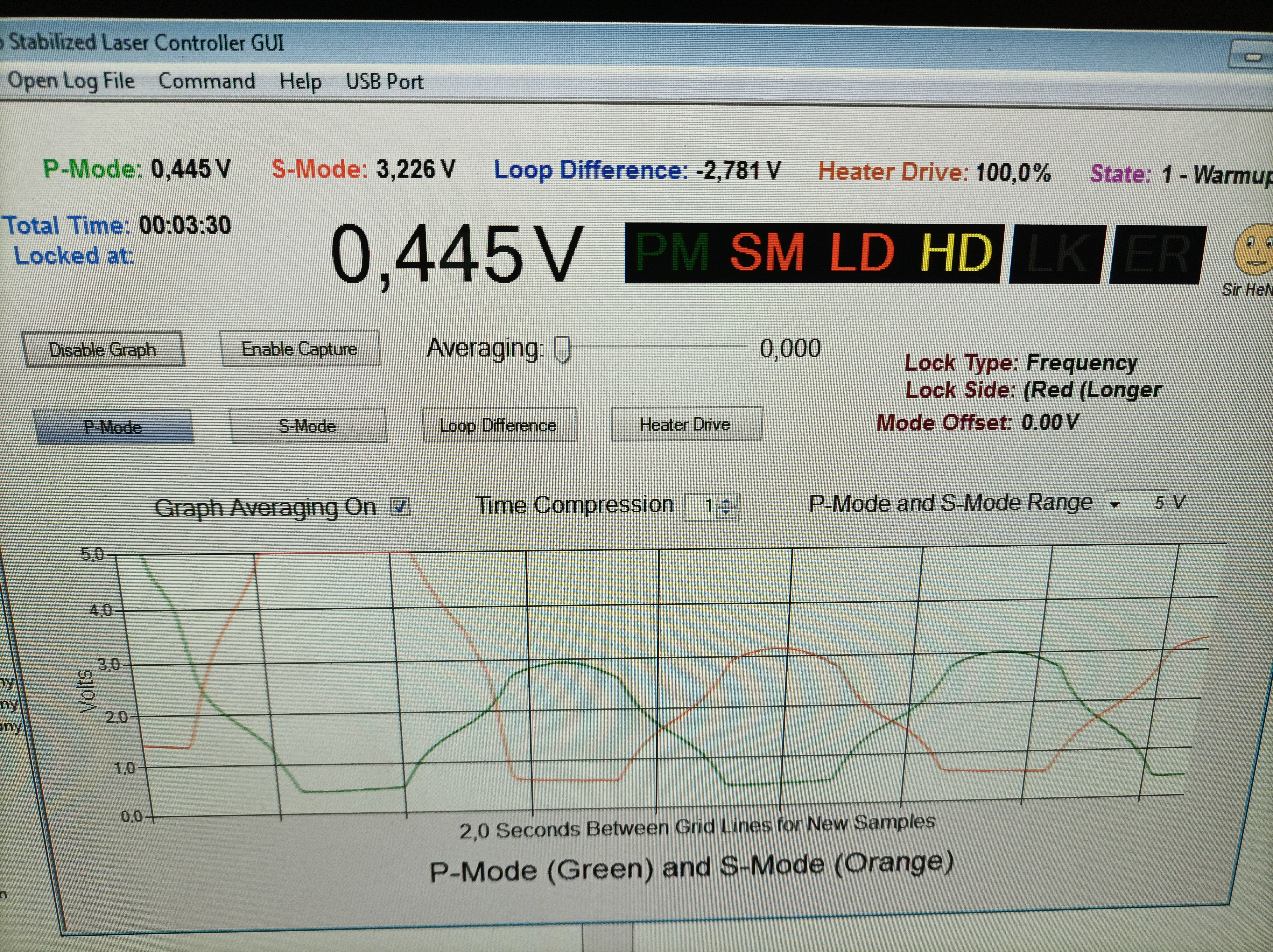

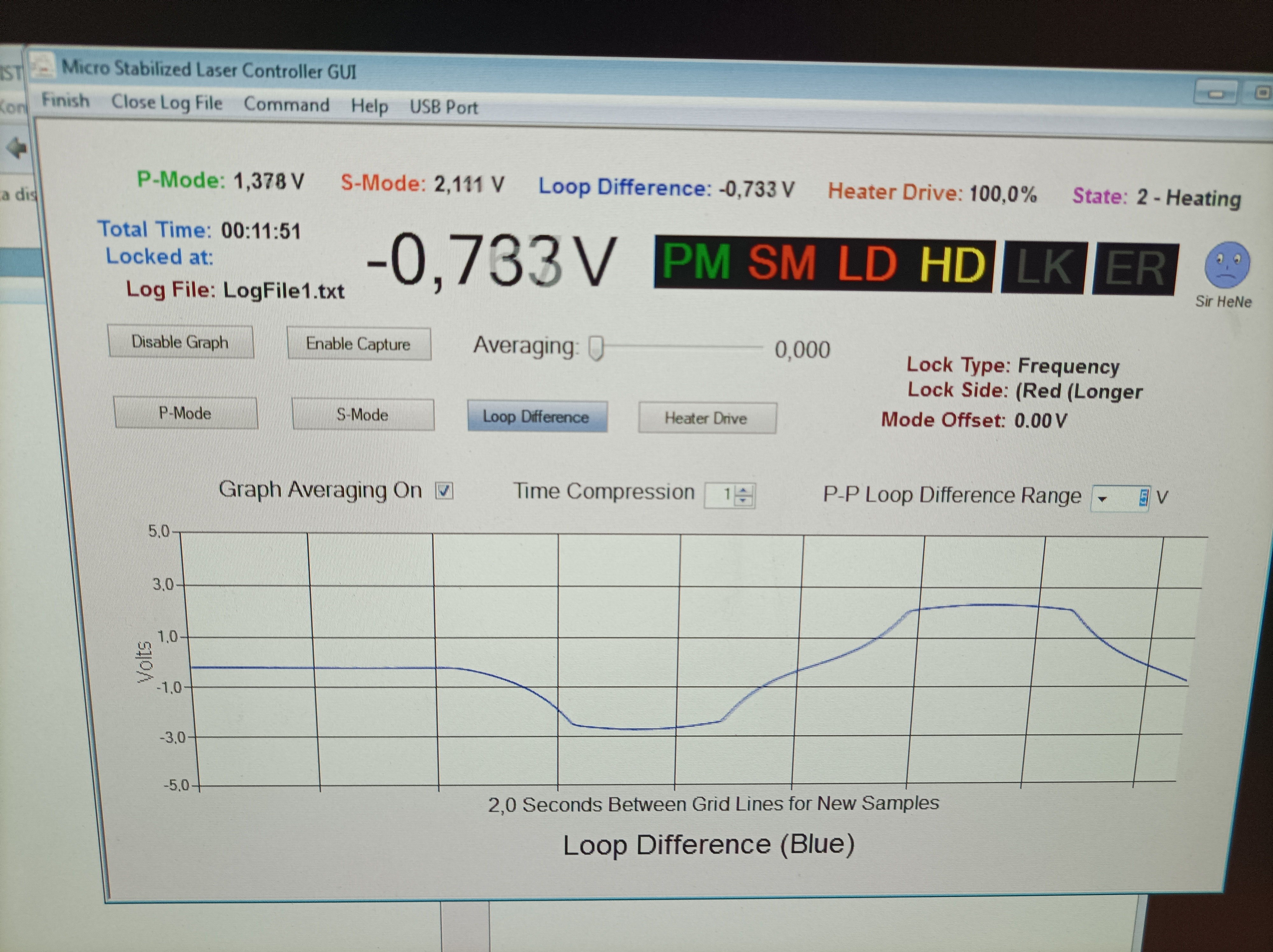

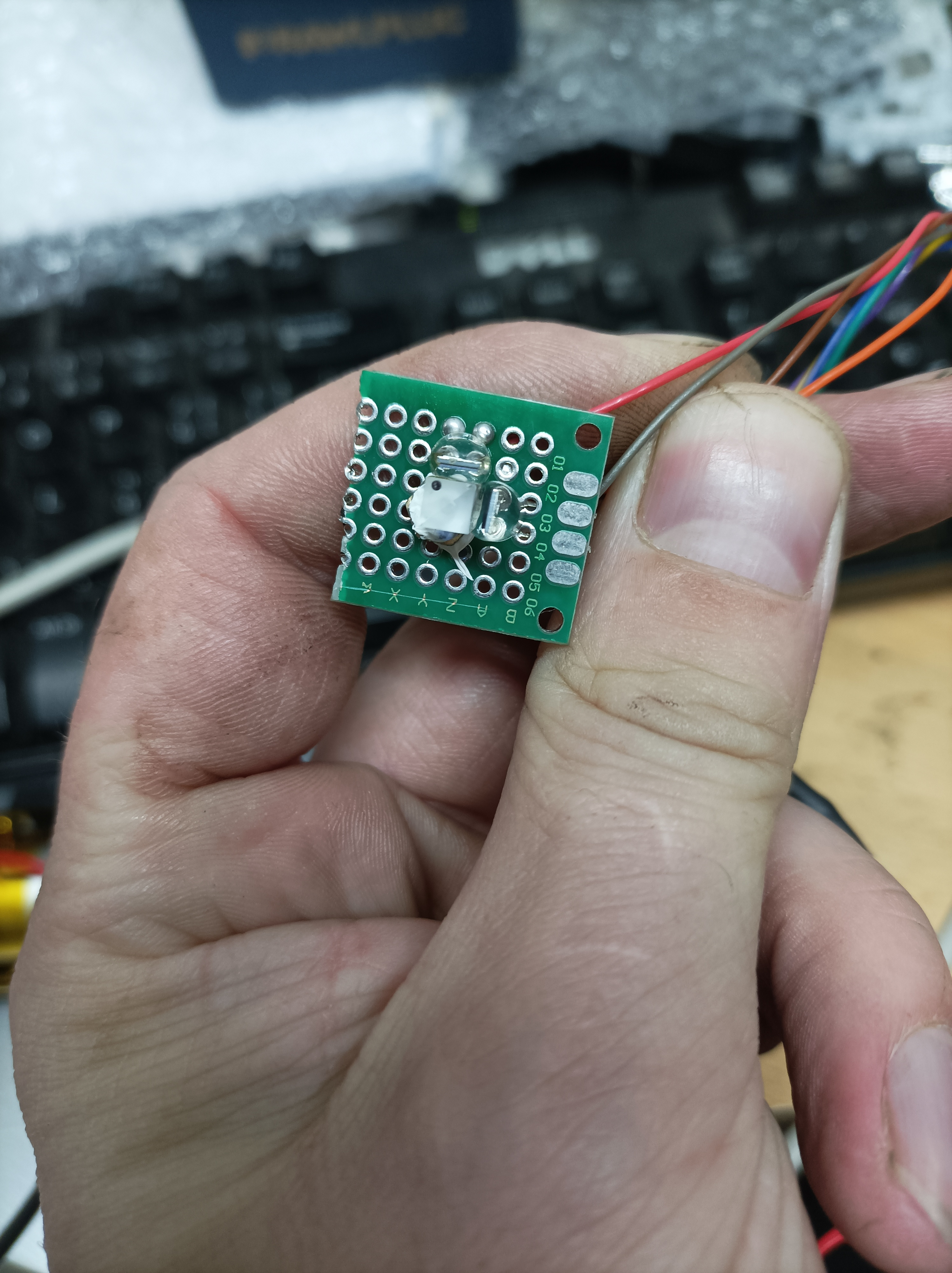

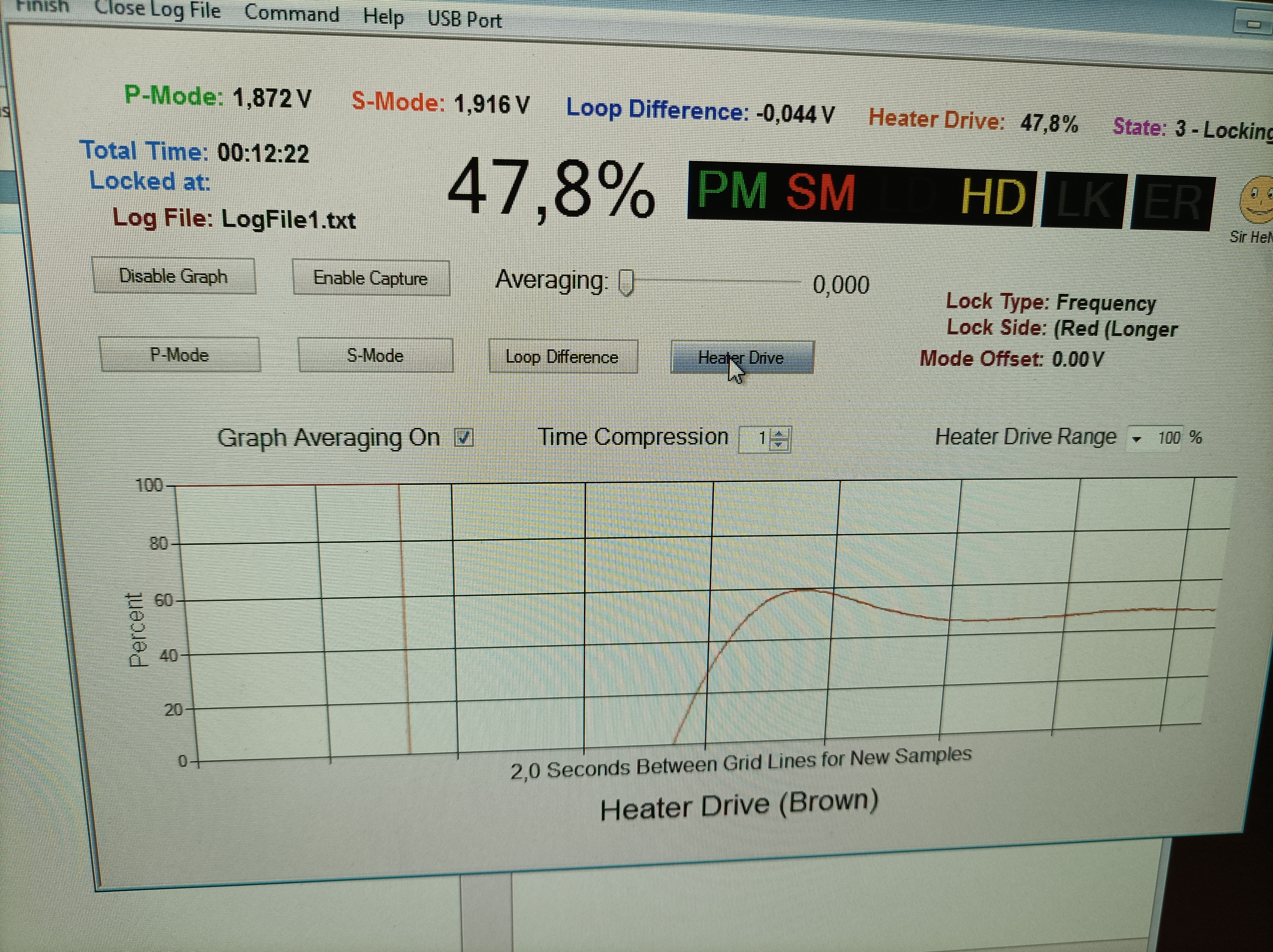

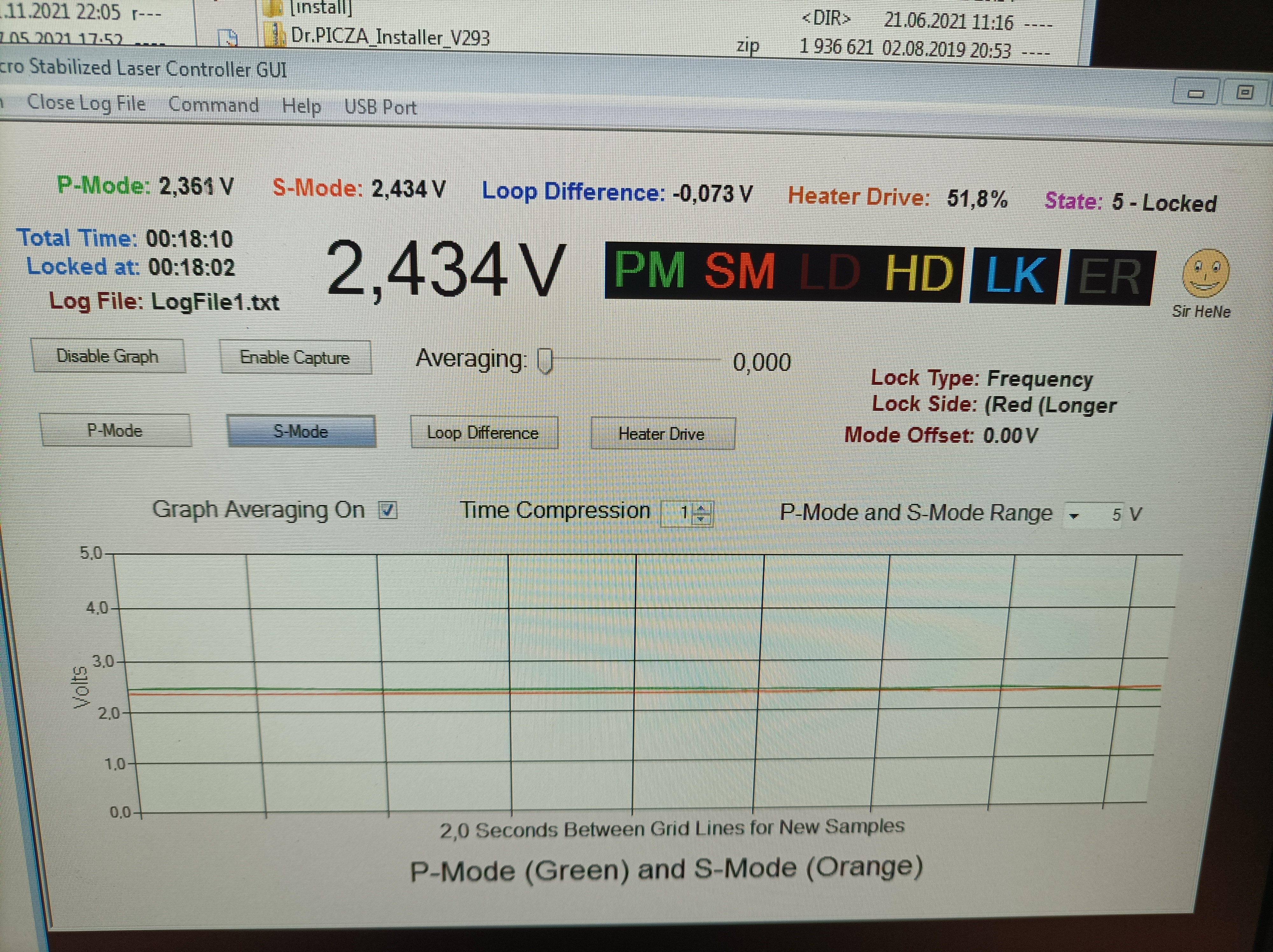

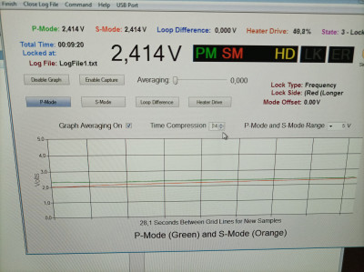

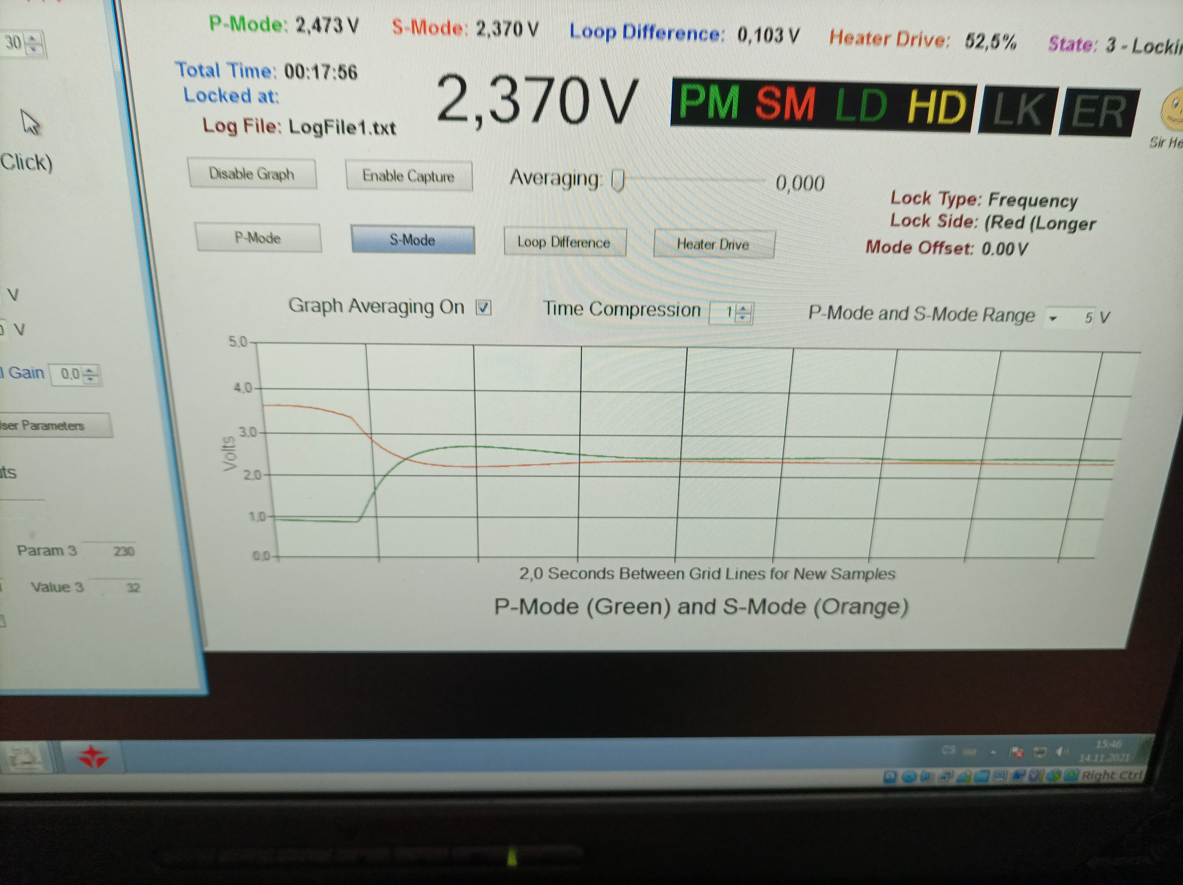

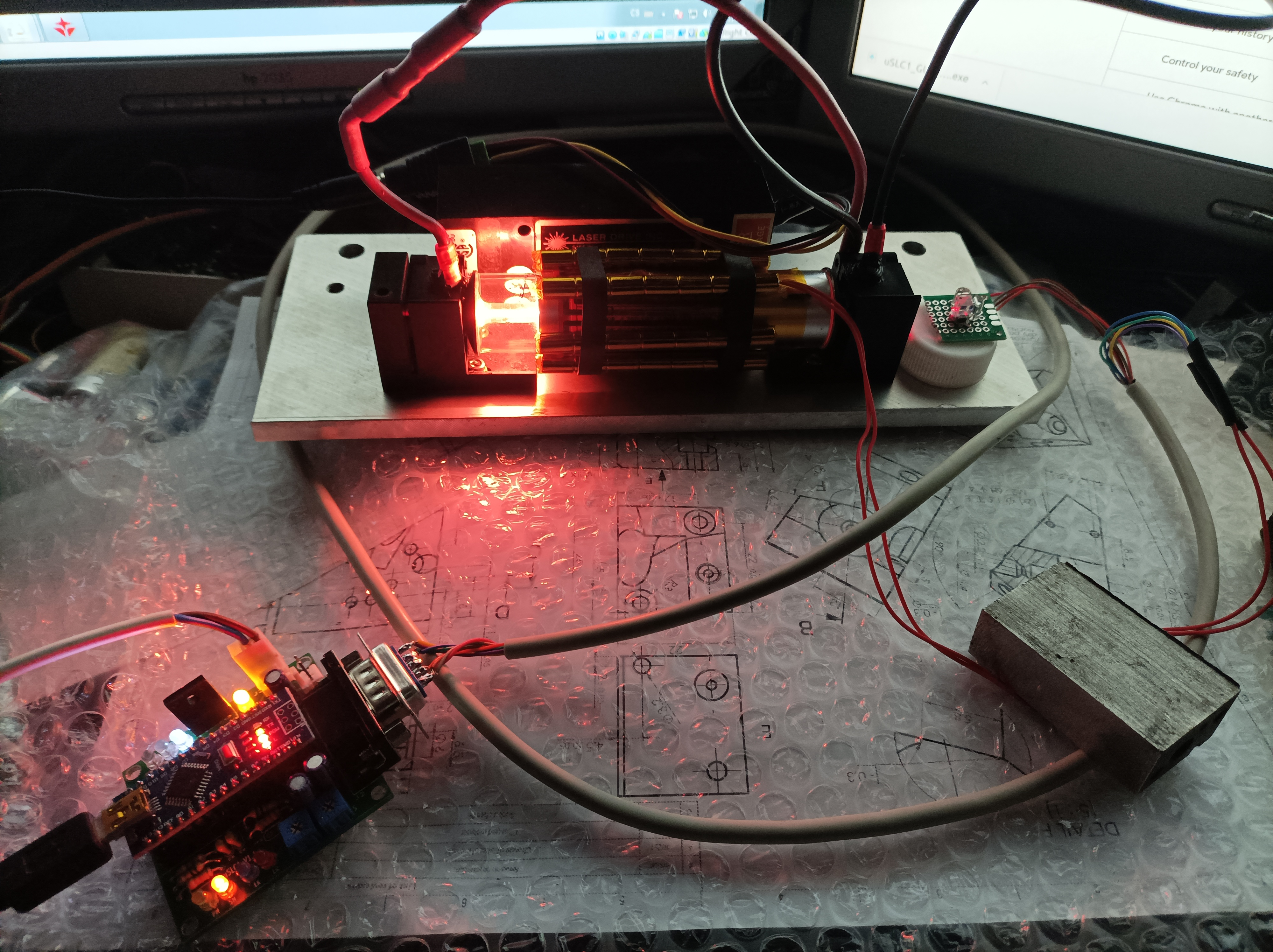

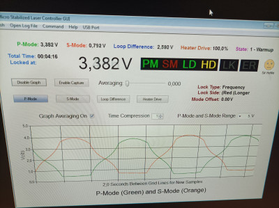

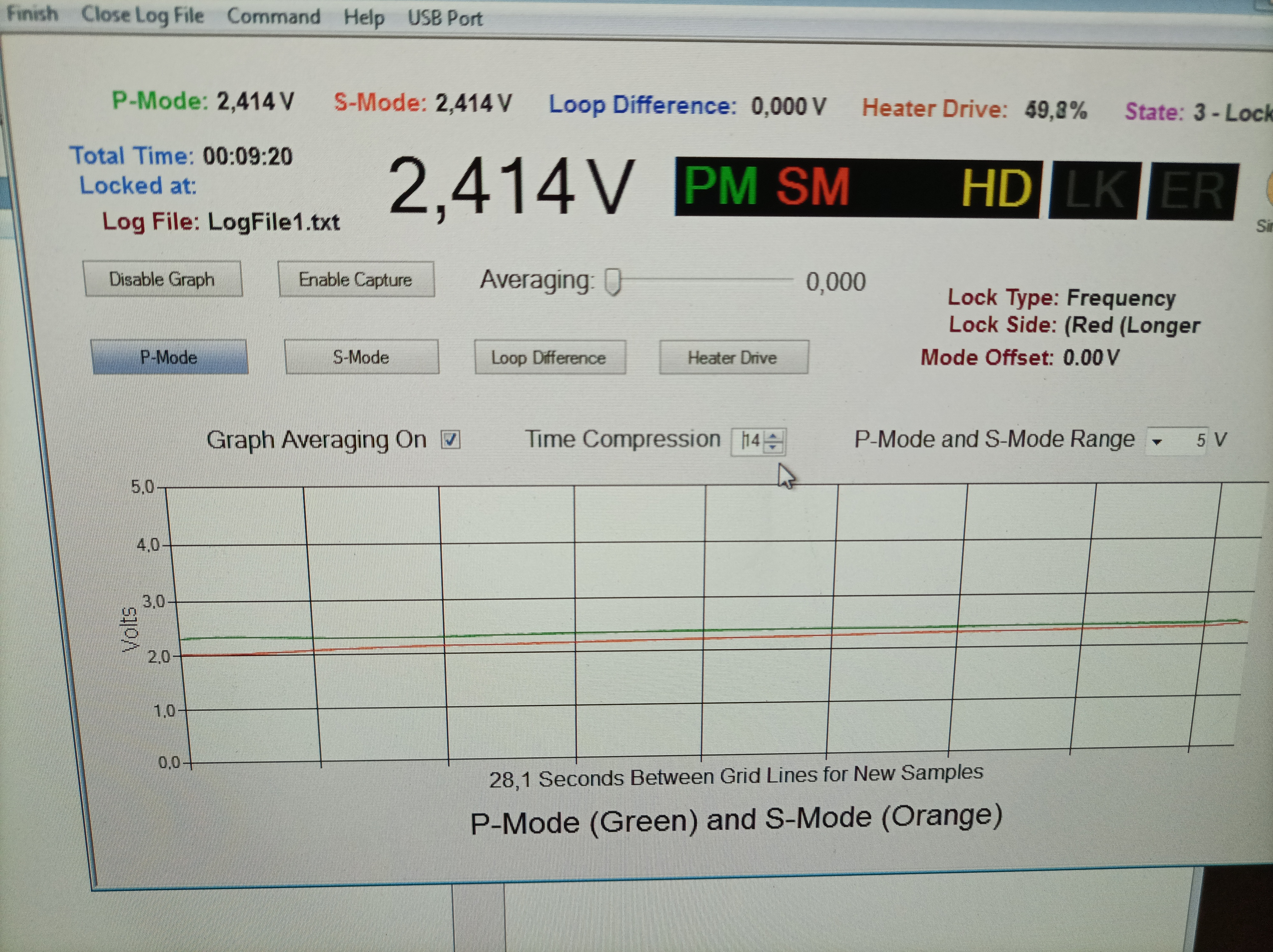

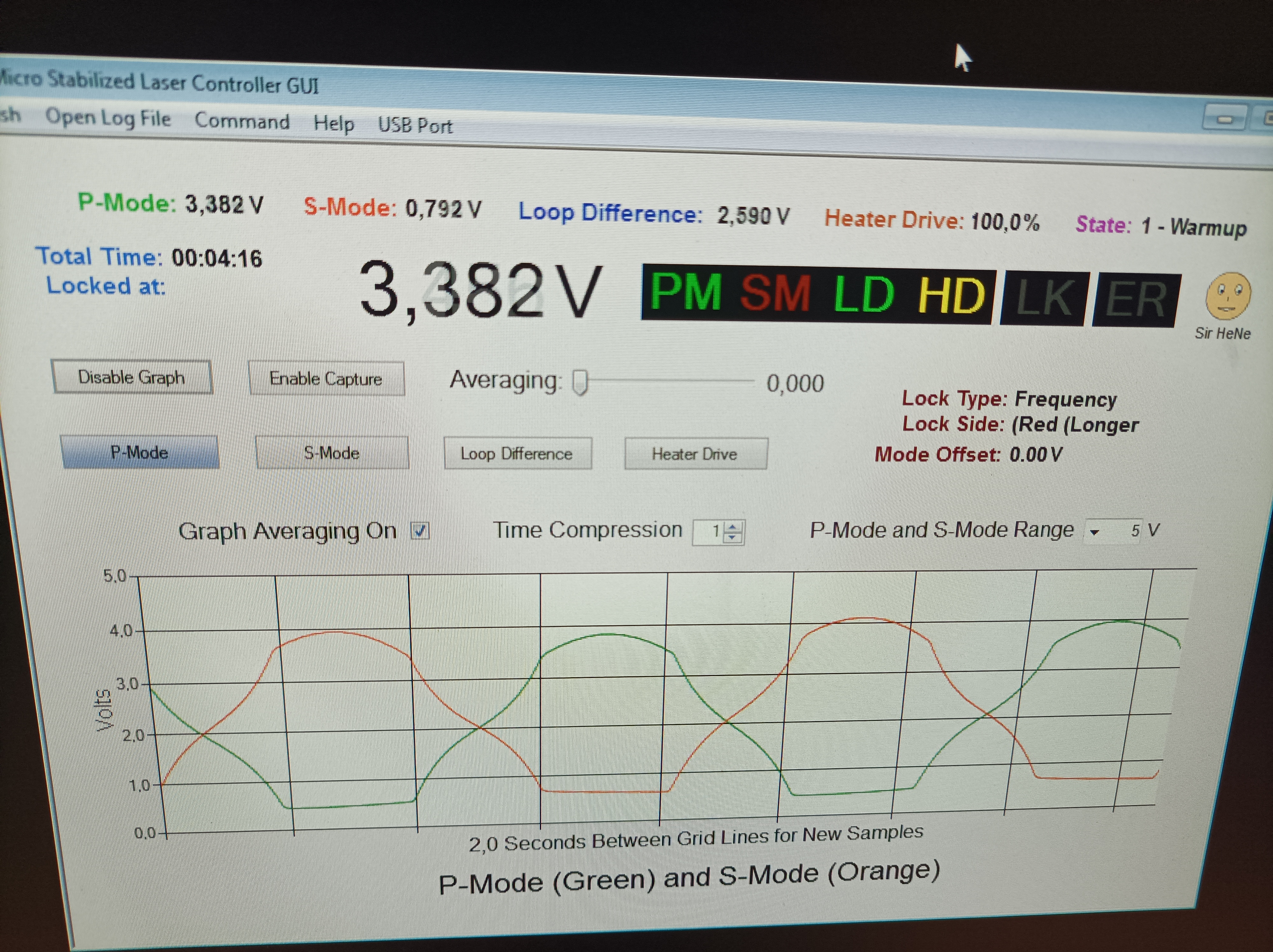

Jak u jsem nacal v bastleni. Rozjel jsem HeNe laser se stabilizaci. Ta se provadi analyzou jednotlivych slozek na polarizacnim beam splitter hranolu viz grafy. Akcni clen regulace je pak topny element ktery je v podobe folie namotany na teleso laseru a zahriva ho. Z kraje je treba zvysit teplotu znacne nad teplotu okoli abychom se pohybovali v pasmu ktere muzeme ovlivnovat. Pote se vyuzije obyc. Arduino na analyzu slozek zachycenou za hranolem beznymi fotodiodami. Ziskame tak znacne stabilni zdroj ktery lze pouzit jak na homodynni tak heterodynni spektrometrii. Pokracovani priste (pridani ref. signalu a pln Zeeman rezim).
vice info zde: http://repairfaq.cis.upenn.edu/sam/manuals/zeemins3.htm
