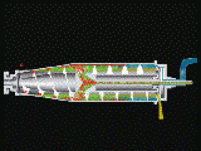

Průtok suroviny je dán nastavením Hz na měniči dávkovacího čerpadla. Teoreticky bychom se měli dostat na 40Hz a víc ale ted v rámci testování jedeme okolo 28Hz z důvodu udržení teploty. Tedy shrnuto - zvýším průtok - jsem úplně v háji. Tlak ve výměníku je dán jeho konstrukcí co se týče výšek. Z výměníku se to tlačí dál asi o půl metru výš do cyklonu, kde se odloučí pára a z něj si to sama nasává trikantační odstředivka. Pokud to někomu neco řekne, tak je to Tricanter od firmy Flottweg. Ten má za úkol toto rozhodit na tři frakce - voda, tuk ,sušina. U tohoto nastává další problém: vyšší teplota znamená krásný tuk, ale místo sušiny jde mazlavina, takový kit. Nižší teplota znamená že jde krásná sypká drť, ale zase neje tuk. Je potřeba najít mezi tímto jakýsi kompromis. Což toto není věc neznámá. Na ČOV při odstřeďování kalu, je hned 5 parametrů které si vzájemně odporují. Tam se používá pouze dekantační odstředivka - dějá jen dvě frakce (vodu a sušinu). Ale zase je potřeba do kalu dávkovat flokulant (srážedlo), je třeba sjíždět co nejvíc kalu, mít co nečistší vodu, dávkovat co nejmíň floku (stojí peníze), mít sušinu co nejsušší a jet na co nejnižší otáčky aby netrpěly ložiska. Zase je třeba najít vhodný kompromis mezi tímto vším. Nikdo není schopen říct jak to má být nastaveno, vše se musí vyzkoušet. Ztrávil jsem tenkrát nad tím asi 14 dnů intenzivního laborování a zkoušení než jsem na to přišel.Jan Danda píše:CHci se zeptat zda je tlak a průtok ohřejvaný suroviny stále stejný,nebo se po záhřátí soustavy zvýší průtok.
Pro zajímavost na obrázku je animované schéma tricanteru. Bohužel hodně malinké. Někde na starých stránkách flottwegu bylo krasně velké v avi ale bohužel to tam už nemají.
http://www.flottweg.de/germany/home/home.html

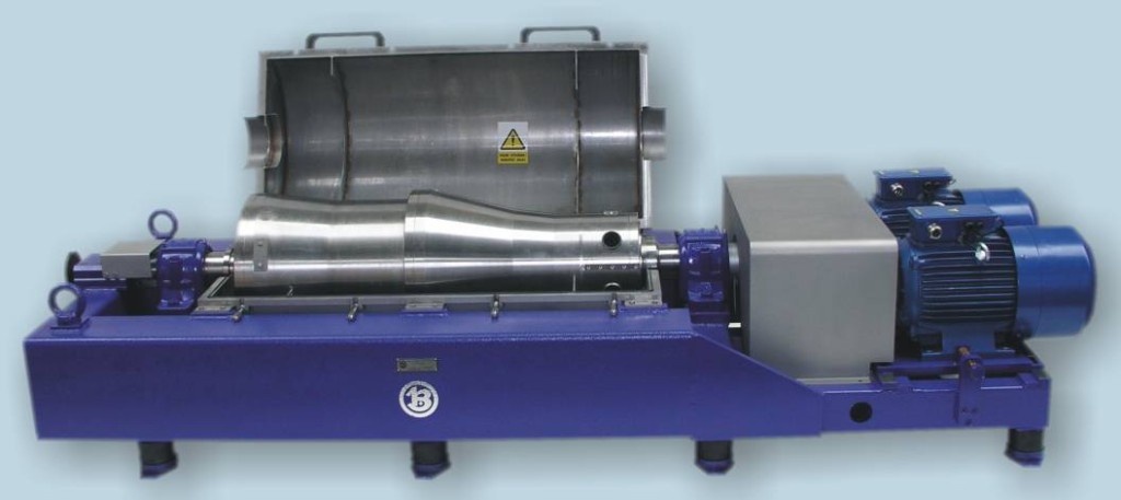

Na ČOV máme odstředivky z PBS Velká Bíteš, viz první obrázek.
