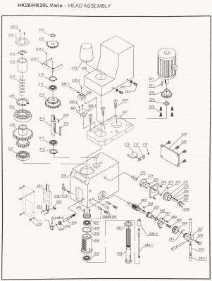

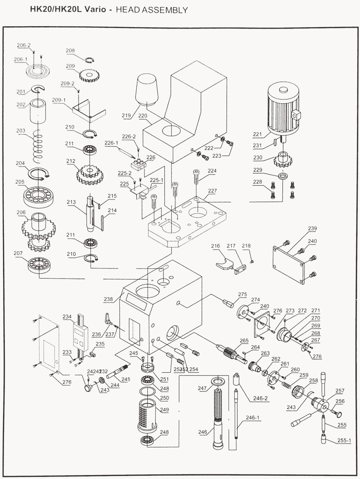

chb píše: 16. 11. 2021, 8:05 dle obrázku to vypadá na klon BF20
vlakno som videl, ale nie su tam fotky ako to vyzeralo predtym, je tam len fotka hotoveho riesenia, na ktorej nie je vidiet ako je to spojene.
Kazdopadne, na nete som nasiel fotky ako asi vyzera optimum:
https://www.homemodelenginemachinist.co ... 10&slide=0
- u mna ten vrch vyzera inak.
Ak to spravne chapem tak ty si na svojom stroji dal prec okrem kruzku otackomera aj c201 a c202, aby ti vzniklo miesto na redukciu do vretena, a pruzina 203 sa teraz opiera priamo o maticu vtahovacej tyce? lebo u mna tam nie je ziadne miesto.
zaroven, vedel by si mi prosim odpovedat na co sluzia loziska 248?

248 jsou hlavní vřetenová kuželíková ložiska
nenapsal jsi co máš za stroj a ten rozpis dílů je tvůj ? BF20 vypadá stejně

chb píše: 16. 11. 2021, 5:10 248 jsou hlavní vřetenová kuželíková ložiska
vdaka za odpoved, ty si ich menil? u mna v rozpise suciastok nie je napisany typ..
chb píše: 16. 11. 2021, 5:10 nenapsal jsi co máš za stroj a ten rozpis dílů je tvůj ? BF20 vypadá stejně
Ten rozpis si pridaval ty, tak som si ho pozical, lebo zrovna to co je rozdielne, je z obrazku vystrihnute.
Ja mam HAWK HK20L Vario:
za zmienku stoji diel 206-1, ktory je na BF20 rieseny inak. u mna to tvori jednoduchy deleny disk, ktory je len zhora priskrutkovany dvomi M3 srobami. Snimac otacok je rieseny cez opticky clen . (ktory je bezne uchyteny tiez dvomi srobmi, ja mam verziu ktora ma o dve diery navyse, v jednej si cinania zabudli polku zavitnika)
Na BF20 je tento diel 206-1 lahko zalisovany?, su na nom magnety a snima to indukcny snimac.

(možná založ vlákno na svůj stroj, tam to můžeme řešit - sem to moc nepatří)
změř vnitřní průměr dílu 206 a vnější průměr pružiny 203 ...
chápeš moji úpravu dílu 246-1 / 246-2 ?
