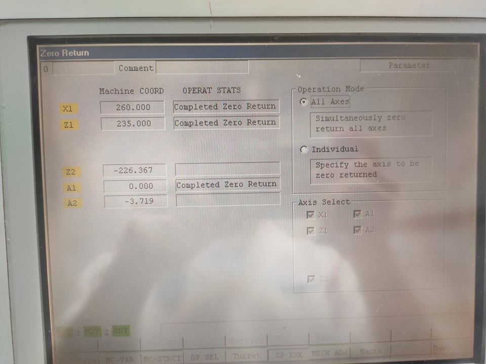

Tak opět starosti... A tož reference os... U X1, Z1, A1 je vše v pořádku. Avšak A2,Z2 nechce vůbec začít referovat?
Viz. foto. Postupuji dle návodu v manuálu.
Na driverech bliká C2, C7. Dle manuálů je to [ Cn During servo OFF (n is the control axis No.) ]
V JOG mohu všemi osami popojíždět.
Dále reference hlavy
Dle návodu to nejde.

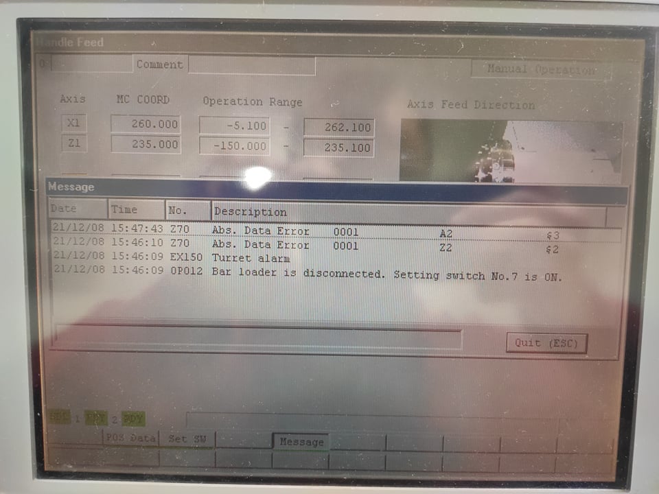

Ahoj, tak mám chyby:OompaLoompa píše: ↑1. 11. 2021, 6:10 Ahoj. Ospravedlňujem sa, posledné 3 týždne žijem hlboko v čiernej diere![]()
Z70 ABS. data error 0001 A2
Z70 ABS. data error 0001 Z2
EX150 Turret alarm
Pak mám vypnutý podavač (nechci aby pořád foukal kompresor)
Se všemi osami mohu hýbat, kromě A2/Z2 se vynulují. Ale u A2/Z2 vůbec nezačne proces nulování. Čím to může být? Prolezl jsem internet, manuály a nikde o tom není.

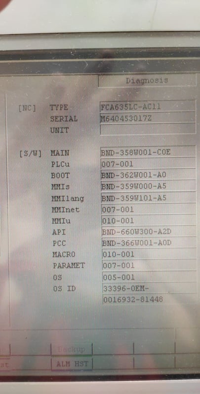

mám full image disku Boleye z Polska. Avšak vyhodí mi to tyhle chyby... Nyní jsem po mnoha emailech dostal informaci ze zastoupení Citizenu, že stroj vůbec nerozpozná osu Z2. To znamená, že nejspíš jsou parametry špatné. A že by zkusili nahrát jiný data SRAM+PRM. Tak jsem je poprosil o zaslání dat. Bohužel jsem obdržel jen soubor ze složky DAT (Sram) a PRM (parametry). Dnes jsem jej nahrál a i přesto nefunguje to nulování os A2/Z2.
Čím by to mohlo ještě být?
S Robokopem jsme zkusili přehodit Z1/Z2 a to servo na Z2 s kabelem Z1 normálně najde nulovou polohu. Tudíž by problém servu být neměl. Ještě mě napadá kabel, ale i to je divné, protože stačil utržený drátek na konektoru a už hlásil chybu vypojeného serva.
Nahrál jsem dneska i Macro. Tam je napsán pokyn pro nulování os.
