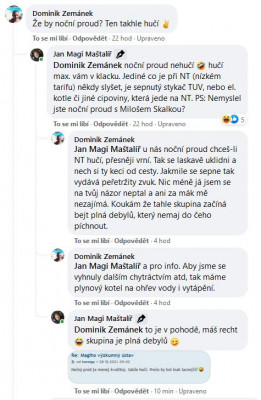

Není to krásný? Kolega v tom viděl půl hodiny tepla v kotli.

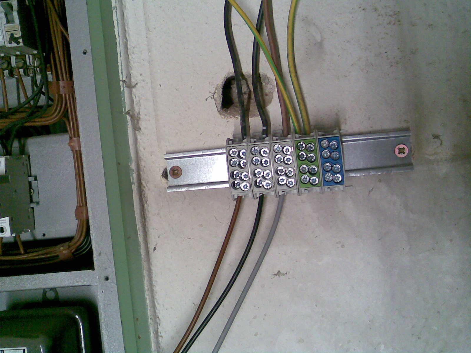

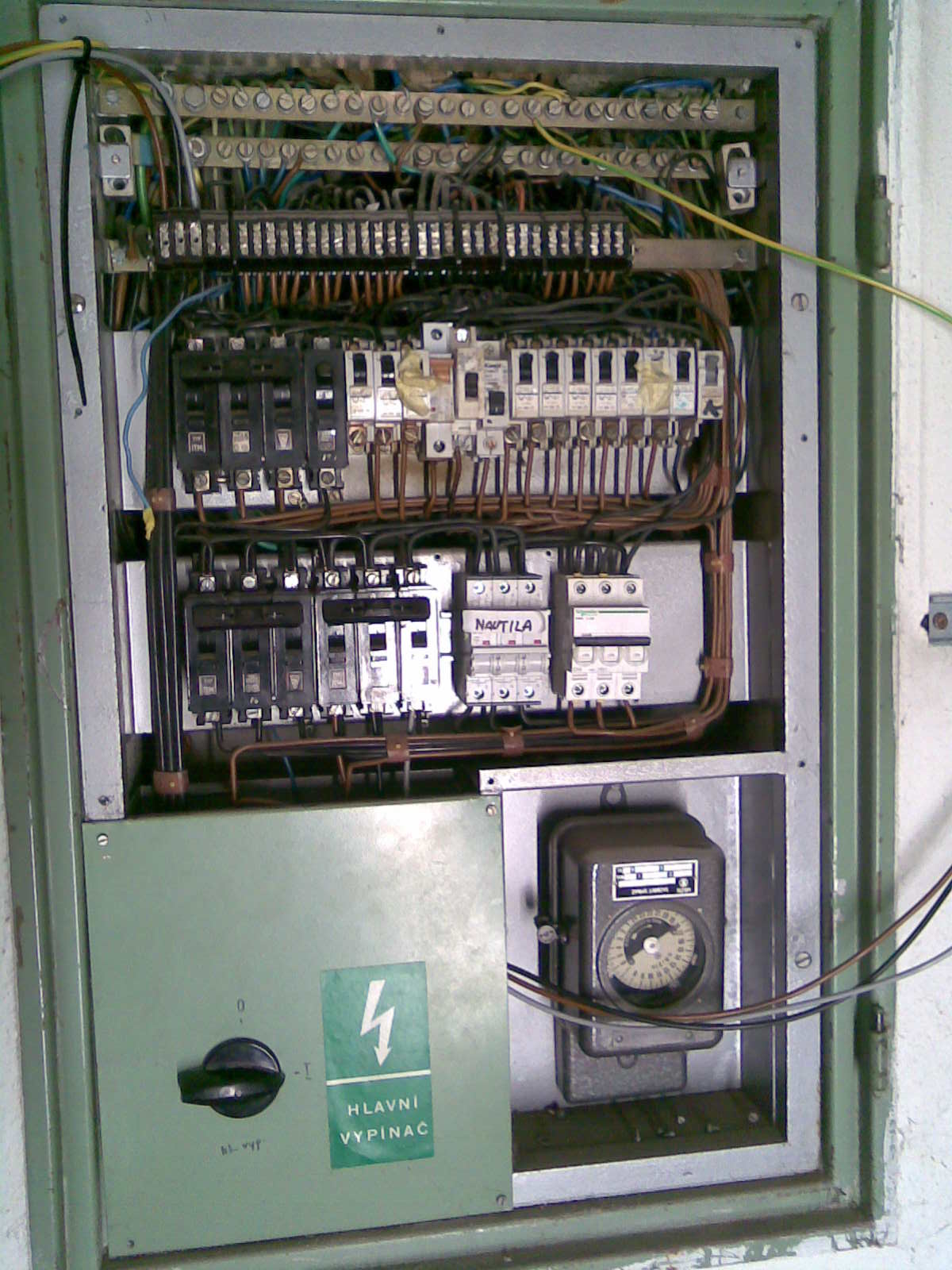

Tak jsem na pile taky přispěl svojí troškou do mlýna :-)
Myslím tu ultimátní spojku na zdi. Nešlo jinak, večer to muselo jet a já to neměl čím jiným spojit.
Na druhou stranu to byl dnes docela hardcore výzkum, co kam vede a jak to vlastně je udělané.

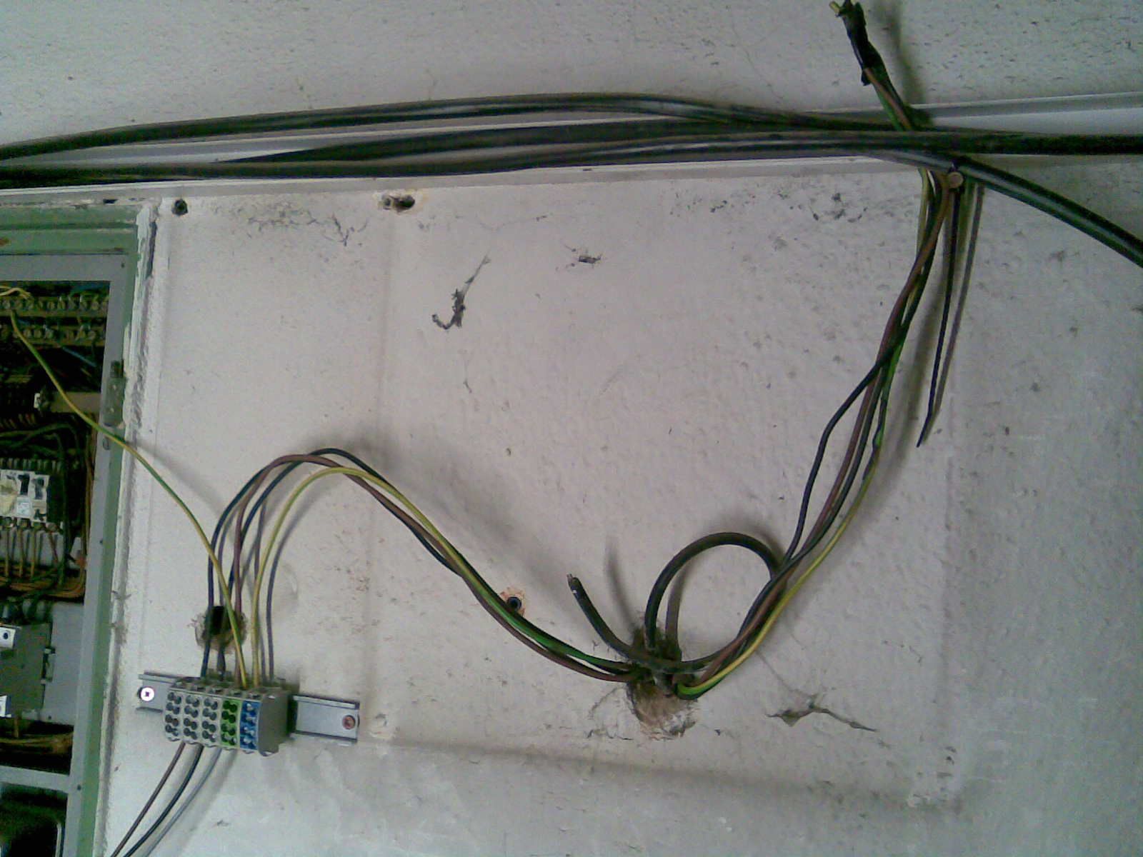

Venku na fasádě HDSka s pojistkama 63A, do ní přívod od pily 50m zepředu z elměrového rozvaděče obchodního měření kde je jistič 25A.

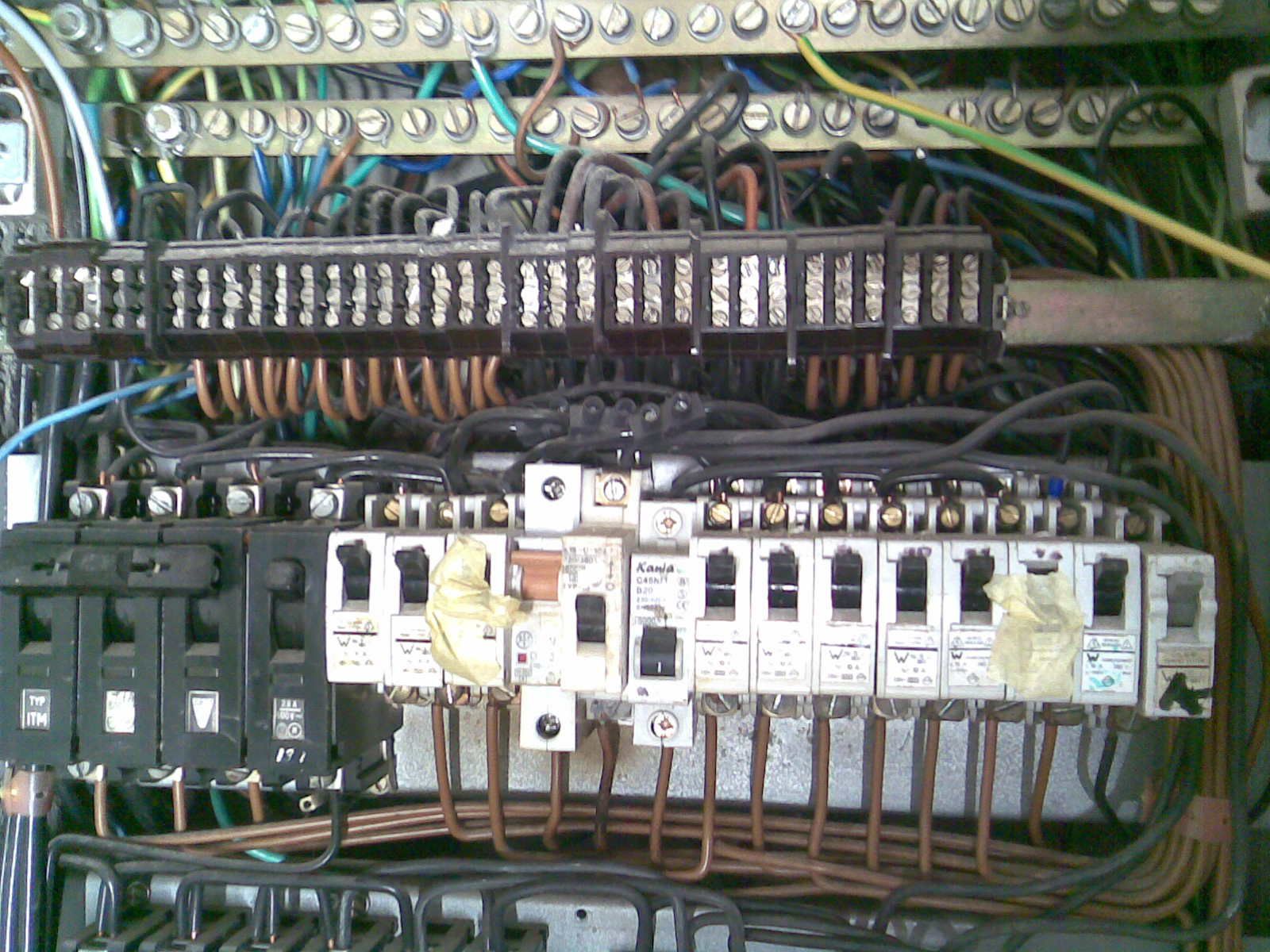

Z té HDSky to vede dovnitř do tohoto zeleného rozvaděče kabelem, za hl. vypínačem jde část přímo na jističe a část mimo rozvaděč za premix desku na podružný elměr č.1, z něj se zase vrací do tohoto zeleného rozvaděče, ale na jinou část jističů.
A dále, z HDSky vede další kabel, přímo za druhou premix desku, na které je jistič 25A a podružný elměr č.2, z něj to vede kamsi nahoru do nějakého podružného rozvaděče v bytu.
A konečně, z HDSky vede další kabel kamsi do piči v zemi až do 20m vzdálené zámečnické dílny.
Vize byla, že se přívod zruší a všechny objekty se přepojí na nové přívody, které už byly hotové.
Bohužel ta záludnost s těmi dvěma podružnými elektroměry mě dost vypekla.
Tzn. do Soboty takto a v Sobotu komplet předělávačka, bo na tento hnus se dívat nebudu.

takové zvěrstva jsou snad v každé starší fabrice. Tak co už to máš předělané?
magi
Příspěvky: 2741
Bydliště: Třebíč
26. 11. 2021, 10:08
Dokonáno jest - najdi 7 rozdílů
