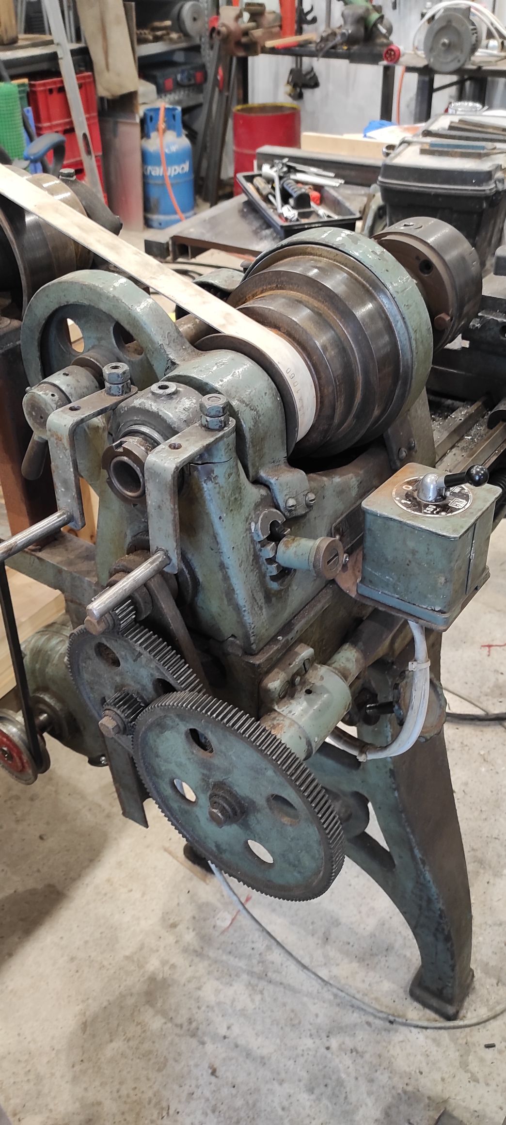

Zbýňa to napsal správně i odhadl cca rok výroby 1920. V té době a hlavně dříve ze začátku průmyslové revoluce. Neexistovala elektrifikace. Takže jediné řešení bylo společný pohon pro celou fabriku a rozvod přez transmisní hřídele.
Jako pohon se používalo vodní kolo, turbína, parní stroj, pak spalovací motory s otevřenou klikovkou a jako palivo se používal dřevoplyn.
S postupem elektrifikace se k hlavnímu pohonu přidával elektromotor.
V době cca 1920 už se běžně vyráběly elektromotory, ale byly za 1. drahé a za 2 nebyla elektrická síť.
V té době malé firmy měly transmisní pohon z důvodu, že motory stály hodně peněz a byl levnější jeden vělký motor pro všechny stroje.

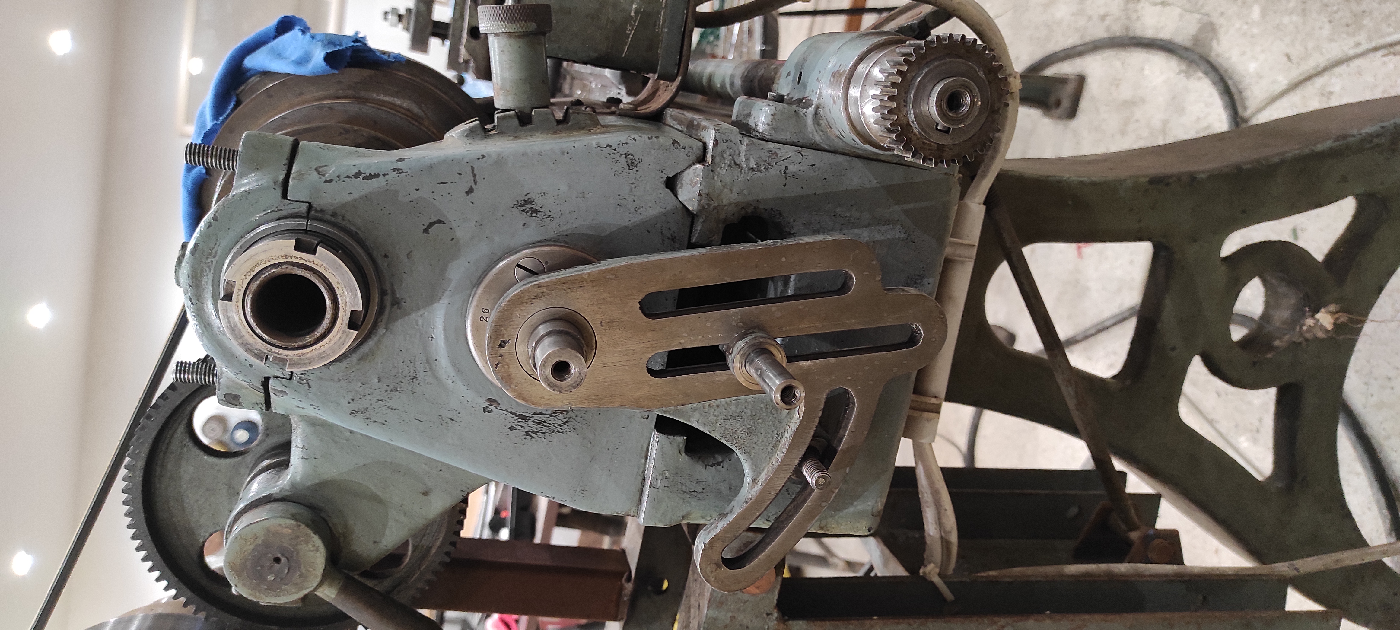

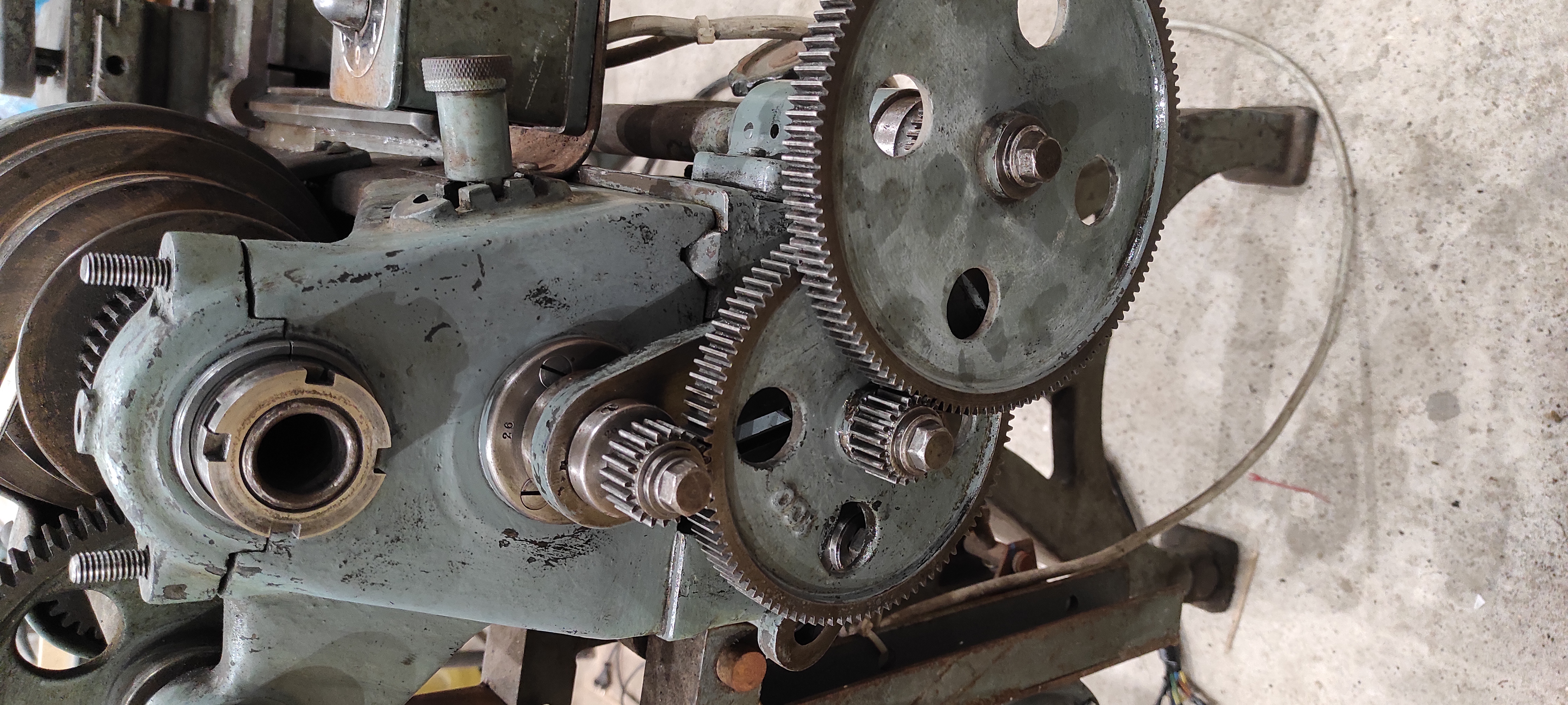

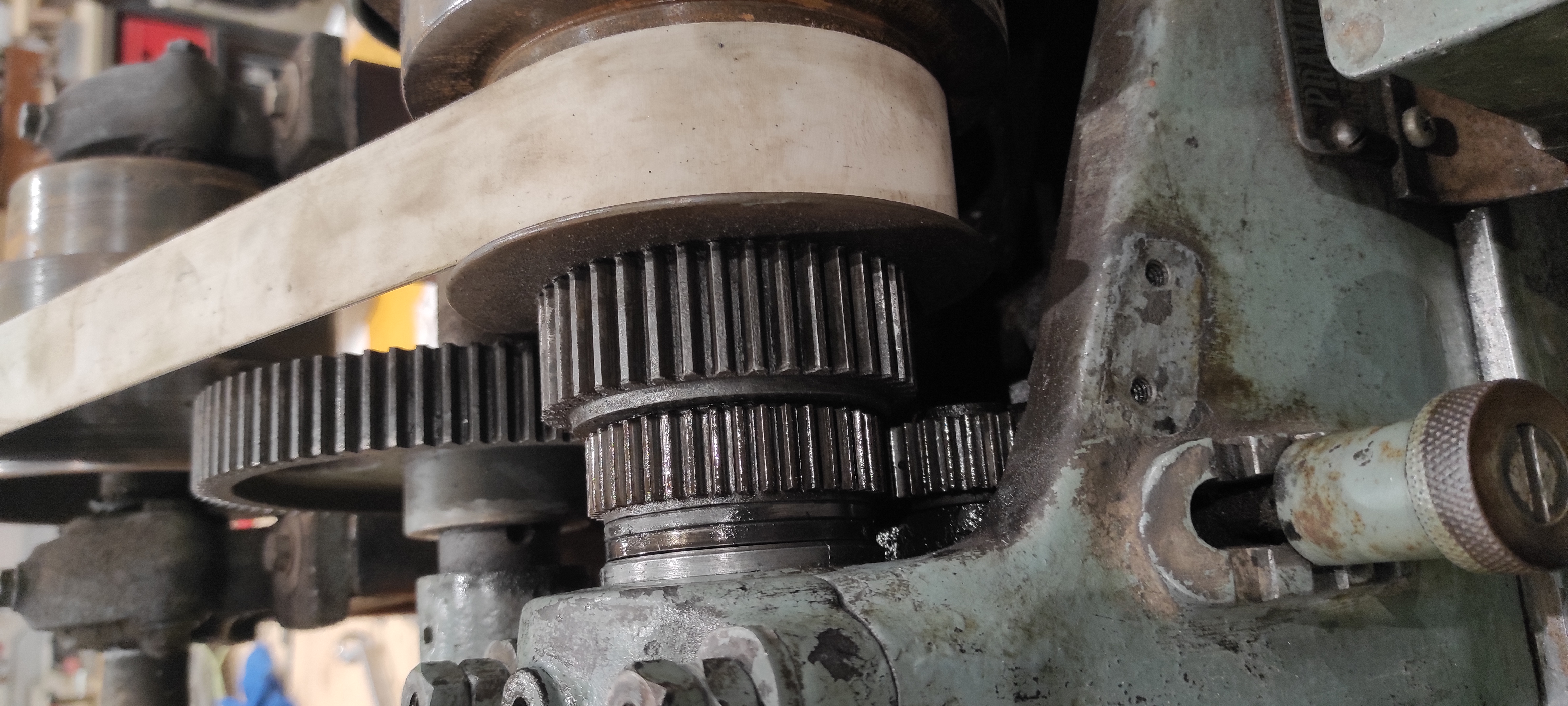

Teď k tomu přehazování kol. Na levé straně soustruhu máš sadu kol. Horní hnací, pak mezikolo a hnané kolo na posuvovém šroubu.

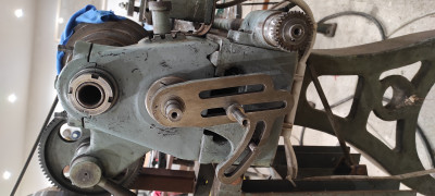

První 2 kola jsou upevněna na lyře. Lira má v sobě drážku do které se upíná mezikolo na náboj a také má lyra díru kterou je otočně nastrčena na osazení u hnacího kola.
Povolením kol se lyra uvolní a dá přiklápět čímž se vyřeší rozdílný průměr a tím i rozteč kol.
Zkrátka nasázíš tam kola pootočíš lyru s mezikolem tak, aby zuby do sebe zapadly a přitáhneš.
Aby se dalo rozumě soustružit tak tě to přehazování kol moc bavit nebude.
No a teď co s tím? Pokud nejsi zastáncem zachovat historické a autentické provedení stroje, tak se to dá řešit.
Osobně bych to udělal takto:
Na levou stranu kde končí trapézový šroub bych dal šnekovou převodovku a motor převodovky přez frekvenční měnič.
Můžeš pak měnit jak otáčky posuvového šroubu tak i směr otáčení.
Taky bych přidal frekvenčák na motor vřetena abys nemusel často řadit na řemenici vřeteníku. Jen v případě že nebude stačit kroutící moment bych přehodil řemenici.
Pokud bys potřeboval dělat závit nasadíš příslušná kola a rozpojíš převodovku od šroubu.
Pak je ještě řešení s inkrementálním snímačem na vřetenu a servomotorem s převodovkou pro posuvový šroub+ elektronika.
Je to složitější, ale komfortnější nastavíš si konkrétní posuv na otáčku a můžeš dělat i závity.

No nemůžou musí být alespoň 3, nebo 4 (to je na obrázku) protože náhon na posuv (odvozený od vřetene) má konstantní vzdálenost od posuvového šroubu proto tam musí být alespoň jedno mezikolo viz další obrázek.
Zde je schematicky znázorněno jak se kola skládají
Převod na šroub posuvu.jpg (6.48 KiB) Zobrazeno 3095 x
Poměrně hezky to popsal kenybz.
Zkus ta kola odstrojit a vyfotit abychom mohli vidět jak vypadá Tvoje lyra.
127 a 100 z jsou důležitá kola která ti umožní snáz vytvořit buď palcový nebo metrický posuv, podle toho jaké stoupání máš na šroubu posuvu.

Včera som to pekne rozobral a vyčistil a áno sú to 4kolesa ktoré sa dajú meniť pekne,keď som to skladal dáva to zmysel, aj keď dve sú teraz použité v podstate rovnaké, tie malé:
Teda je to systém výmeny 4kolies.

Nemusíš to rozebírat, spočítej jaký poměr k otočce vřetena udělá první osa kola prostým točením rukou, kolikrát otočíš vřetenem aby osa kola udělala jednu otočku. Víš stoupání tvého šroubu a pak jednoduše spočteš kolikrát se musí otočit vůči vřetenu aby popojel o stoupání, které požaduješ na šroubu.

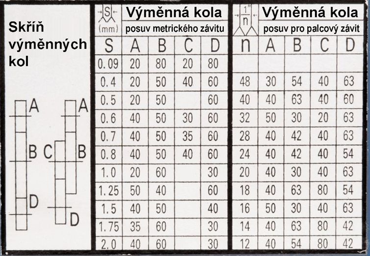

No to se dá snadno spočítat, jaká kola potřebuješ.
Příklad ze soustruhu kde je stoupání šroubu 1,5 mm.
Doplň si naměřené údaje posuvu a otáček do prvních dvou žlutých polí, ve třetím pak budeš mít vypočtenou hodnotu Tvého stoupání
Do vzorečku si pak můžeš vkládat svoje ozubená kola ;-)
Vypocet_prevodu_pro_zavit 635.xls
(56 KiB) Staženo 226 x

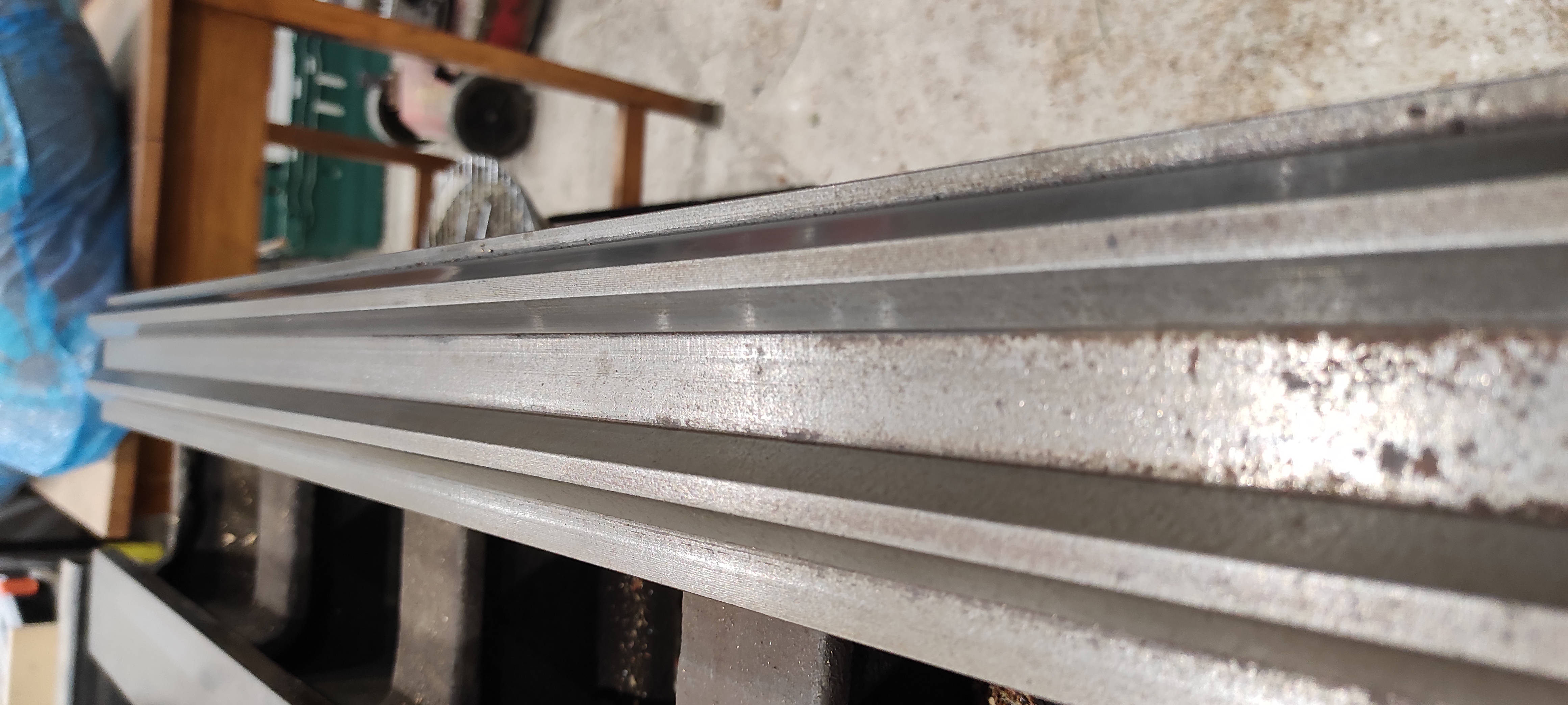

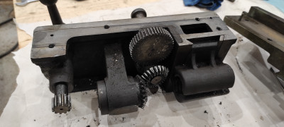

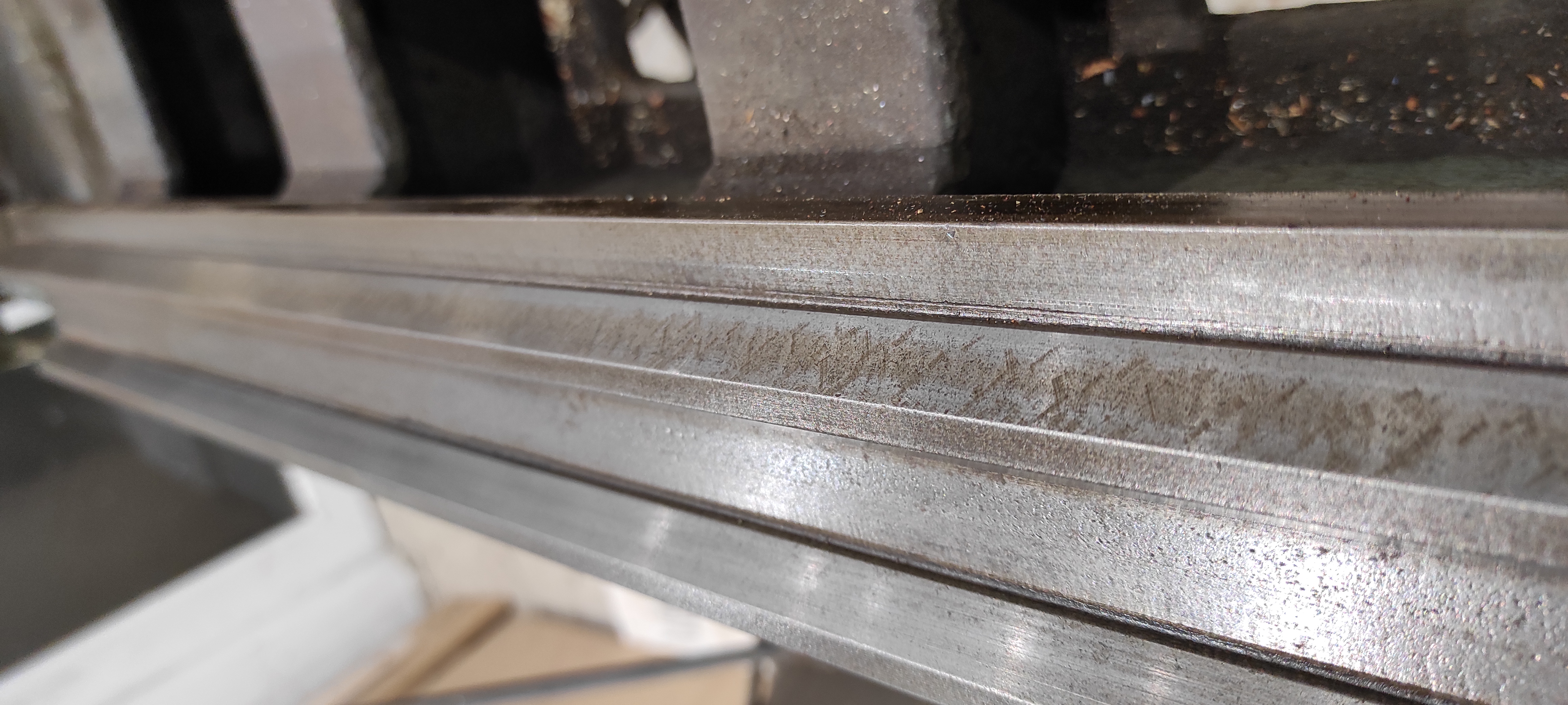

Ale rozobral som suport mal vôli všelijaké a bol dosť špinavý tak dám do poriadku trochu. A dostal som sa komplet k lóže.
Stačí to len vyčistiť poriadne a naolejovat? Ma po sebe tie slabo viditelne značky,neviem ako sa to volá presne treba ich obnoviť?

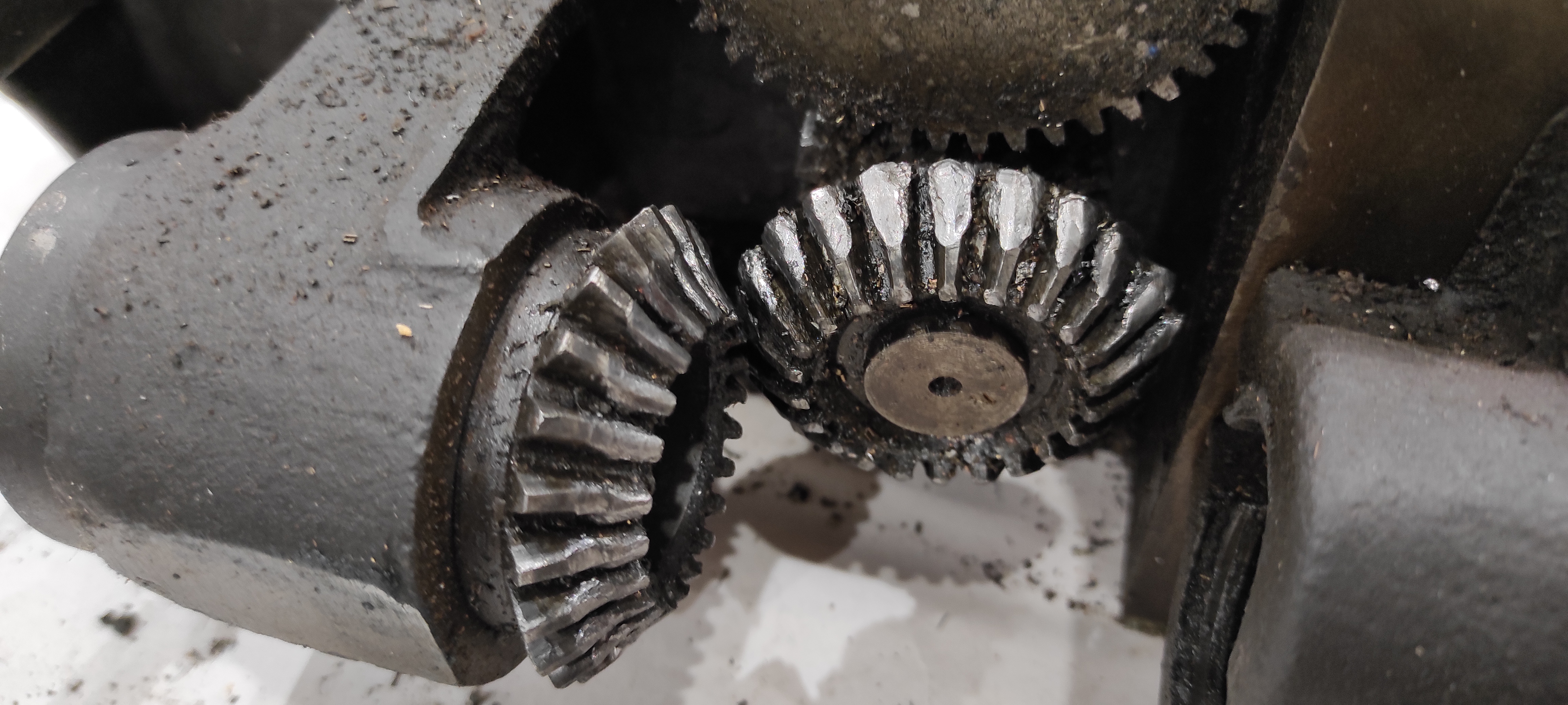

Našiel som totálne vydraty a zohnútu osku na priečnom posuve, myslím že niekomu musel prebehnúť dokonca a nevypol asi:
Ma zmysel ho robiť? Myslím funkčné aj finančne. Viem že ho používať asi veľmi nebudem nerobím také priemery aby som to nevedel ručne prebehnúť priecne a radšej finančné by som investoval do nozovej hlavy, 4 celustovej univerzalky...
Ešte rozmýšľam že zuby opravím pilnikom aby aspoň trochu pasovali do seba a len poskladam späť. Len ohnutu osku by som spravil novú - prvý projekt :)

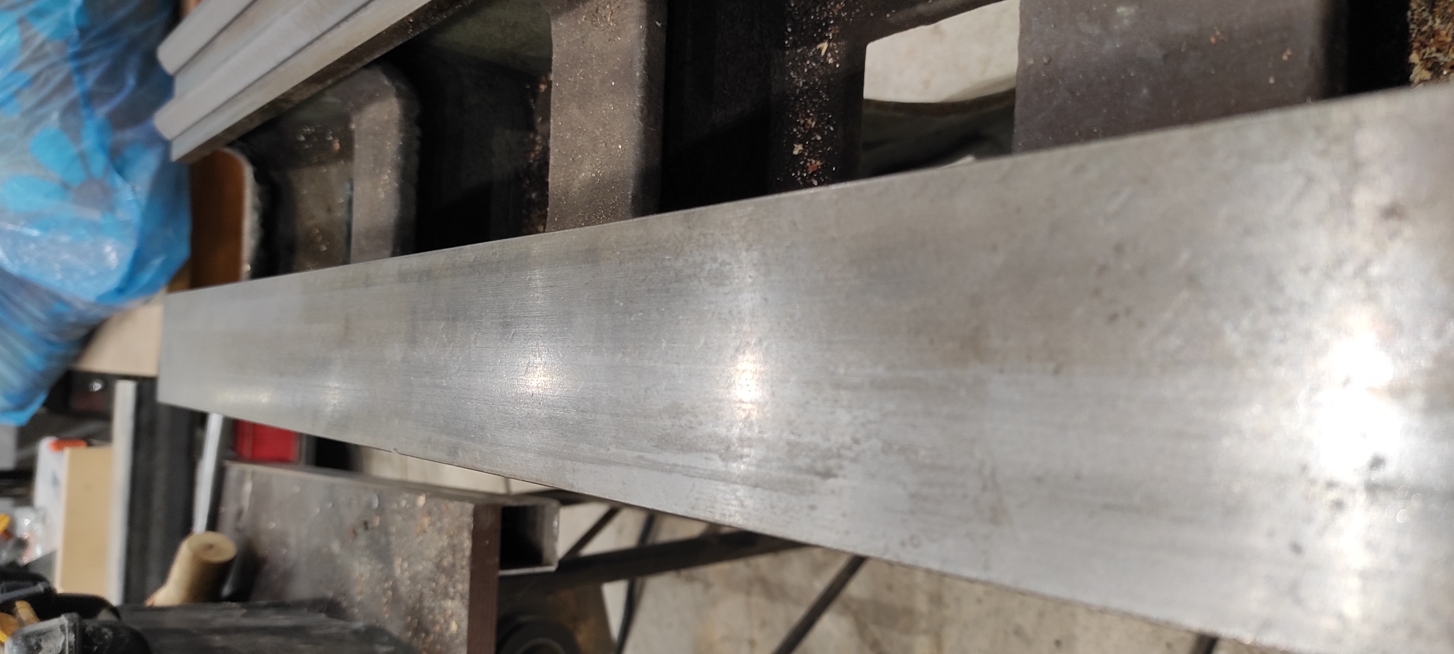

Lože vyčisti konkorem a hrubou stranou houbičky na nádobí a víc s nim nedělej.
Kuželový kola si oměř, spočítej zuby, zjisti modul a koukni do nabídky prodávaných polotovarů.

diyafterwork píše: 28. 11. 2021, 11:35 Našiel som totálne vydraty a zohnútu osku na priečnom posuve, myslím že niekomu musel prebehnúť dokonca a nevypol asi:
Ma zmysel ho robiť? Myslím funkčné aj finančne.....
to si musíš rozmyslet
jen takový drc
tady by asi šly dobře použít hromadně vyráběný kuželový kola co se prodávají jako polotovary za pár korun
rozdílné rozměry tady snadno doženeš posunutím kol od sebe-k sobě

Priečny posuv je dobrá vec, ak robíš veľké priemery a chceš dosiahnuť pekný povrch. Na menšie priemery je to ale podľa mňa zbytočnosť, každý nôž totiž potrebuje iný posuv a kým to vyladíš, tak to máš dávno hotové ručne.
Navyše keď sa dívam na ten suport, tak to nemá nikde spojku, to by som sa aj bál ten posuv zapnúť. Je totiž iba otázka času, kým s ním niekde nabúraš, rovnako ako majiteľ pred tebou. Na modernejších sústrhoch je tam preto spojka, ktorá pri náraze prešmykne, pozor treba dávať iba pri závitovaní, keď je suport pevne spojený s posuvovou skrutkou. Už som videl po takej závitovacej nehode suport roztrhnutý na 2 kusy, myslím, že to je niekde tu na fóre.
Určite by som tam aspoň pridal nejaký strižný kolík z mäkkého materiálu, aby v prípade nehody povolil ten. Alebo by som dal prvé ozubené koleso od vretena plastové.
