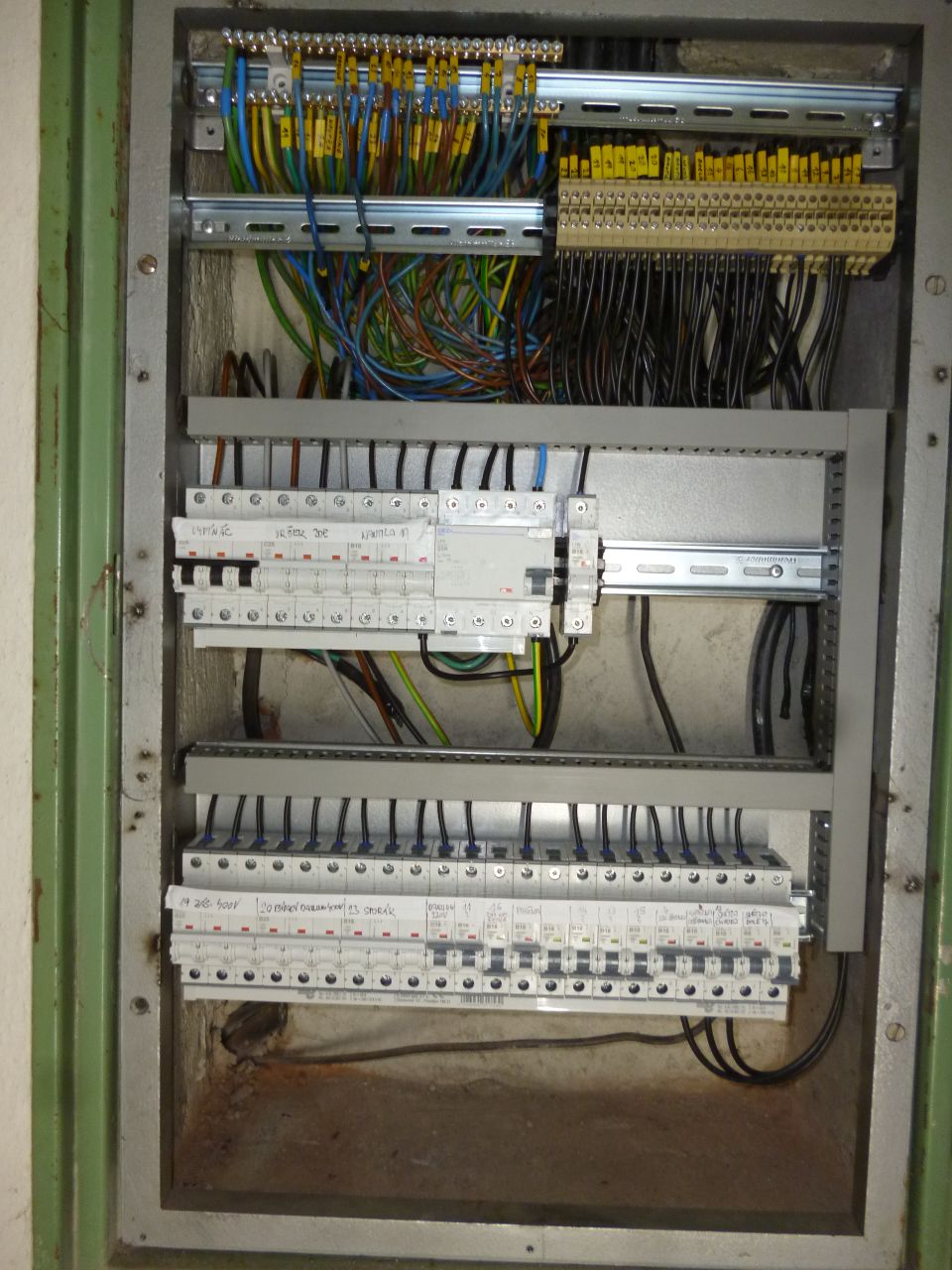

kenybz píše: 26. 11. 2021, 9:06 takové zvěrstva jsou snad v každé starší fabrice. Tak co už to máš předělané?
Lepší
Příspěvky: 7185
28. 11. 2021, 7:58
trochu jo . :D
Příspěvky: 3386
29. 11. 2021, 7:26
tady bych už 7 rozdílů našel
magi
Příspěvky: 2741
Bydliště: Třebíč
29. 11. 2021, 8:28
Stejně je v tom bordel jak prase, některé okruhy vůbec nikdo neví kam vedou a na co jsou, tzn. jsem je nechal odpojené.
Z nich 2 by ani nešly zapojit přes fíčko, protože mezi PE a N pípák pípá (někde jsou spojené).
Jeden okruh pro zásuvky v kotelně musí být zapojený mimo fíčko, protože jsou taky PE a N někde spojené a nikdo neví kde.
Takže to úplně podle mých představ není ačkoliv snaha byla maximální.

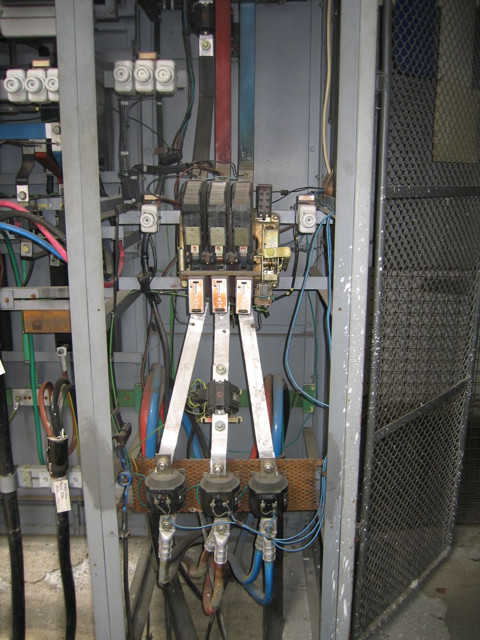

Já jsem dělal do lanka kompletně celej barák na šumavě. Bylo to ještě za hluboké totality. Ve fabrice co jsem dělal, tak prodávali červené lanko, 1,8mm2. Zrušená výroba a za 200 metrový balík snad 50 korun, tak jsem jich koupil pět. Barák byl samozřejmě kompletně v trubkách, spojený zásuvky a světla a původní vodiše byly takový jakoby zinkový dráty obalený asfaltem. Důvod byl prostej, sem tam byly zlomený. Dělal jsem to v roce 1972, jedinou změnou bylo, že každá místnost měla svůj jistič a fázový lanko má na sobě hnědou bužírku. Do dneška to funguje bez jediného problému. A když tam byl revizák na nový pokoj, hajzlík a koupelnu, tak s tím neměl jediný problém a že prý to je druhý popsaný rozvaděč po němcích, co v kraji viděl. :D

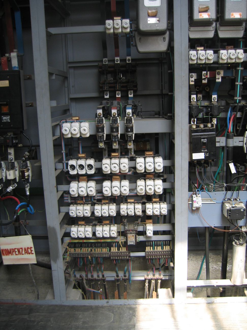

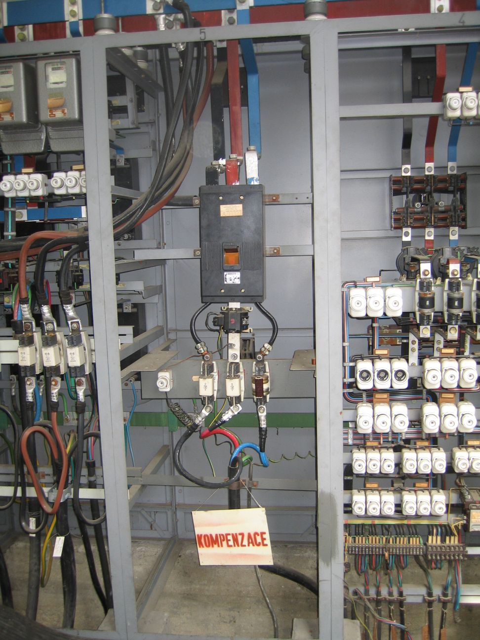

No a když jsem dělal n-té obnovení padesátky, tak nám přednášející ukazoval rozvaděč + rozvody pekárny, kde byla růžová, hnědá, černá, zelená a snad modrá. Na rozvaděči cedulka, pozor barevné značení neodpovídá ČSN a vše bylo OK.

S těmi barvami je to normální, pokud je to staršího data - viz. rozvodna u nás v práci.
Modrý - mohl by jsi myslet že je to N, červený - mohl by jsi myslet že to 24AC a tak dále :D
Taky tam visí cedule, že barevné značení nedopovídá normě.
Blbé je, když někdo začne přeznačovat zelený, nebo žlutozelený (což se ani nesmí).
Ale nejhorší je, když někdo dělá novou instalaci a zprasí to hned od začátku (jen proto že nemá dráty potřebných barev) - v takovém případě beru zpátečku doporučuji se obrátit na původního tvůrce. Pokud je to rozvaděč - tak rozervat a pěkne odznova pořádně.

Na tom totiž není vůbecnic zvláštního a ani k pobavení. Zařízení se totiž posuzuje podle předpisů platných v době jejich zřízení. Pokud tato zařízení bezprostředně neohrožují bezpečnost, mohou zůstat v provozu do doby rekonstrukce. A barvy vodičů nejsou právě ty bezprostředně ohrožující věci. Proto se pro upozornění vylepuje ta tabulka, že barvy vodičů neodpovídají ČSN.
Kdyby tomu tak nebylo, tak by docela velké procento elektrických zařízení muselo být vyřazeno z provzu.

Elektrikář co drátoval synovi barák // měl i revizácké razítko // mě taky přesvědčoval, že z hlediska normy je jedno zda je fáze na modrém či černém drátu. Přesto jsem trval na zachování zvyklostí a taky jsem to po něm kontroloval. Velmi se ho to dotklo.
