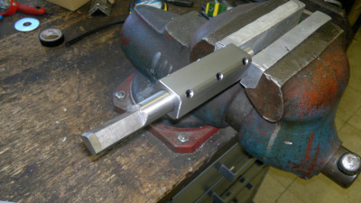

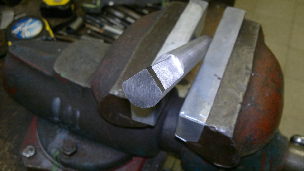

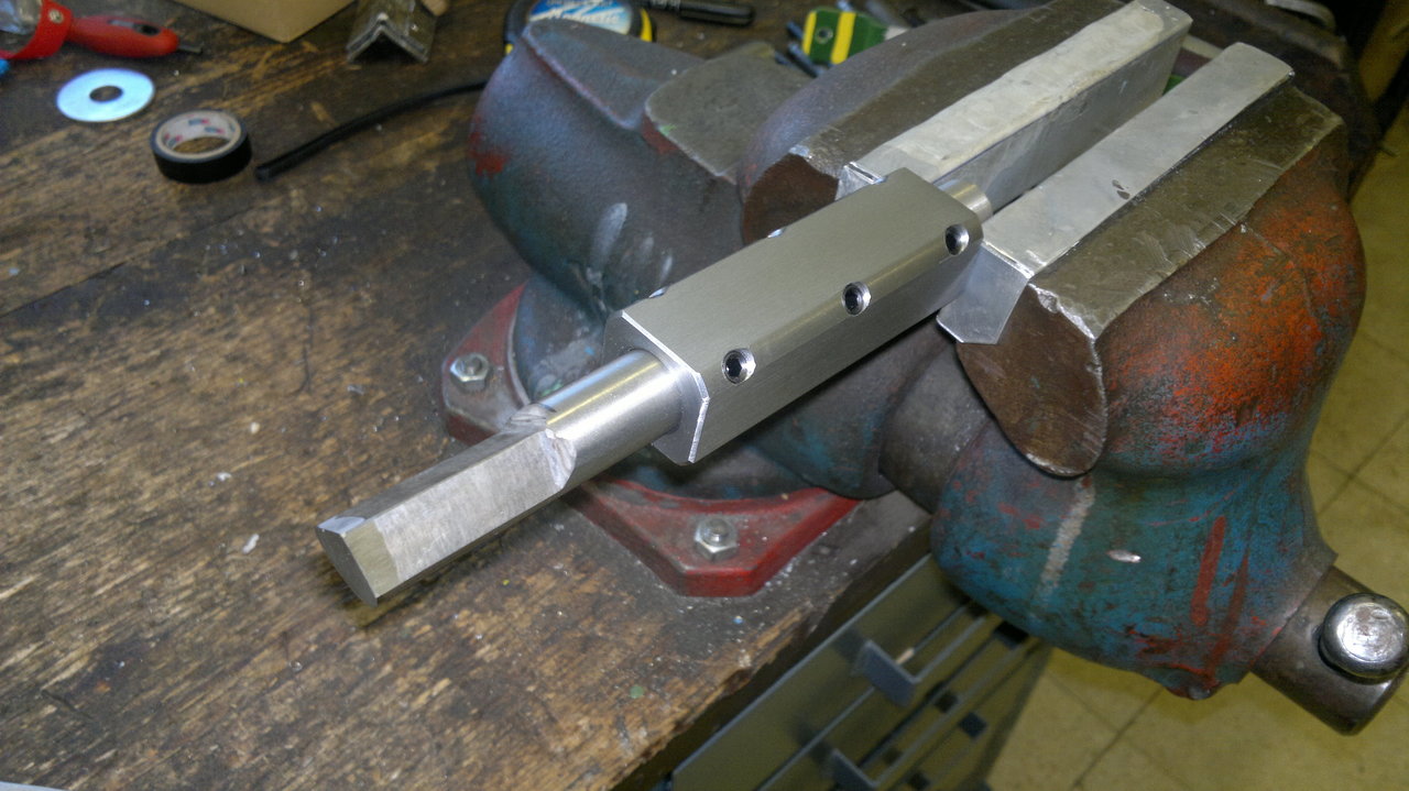

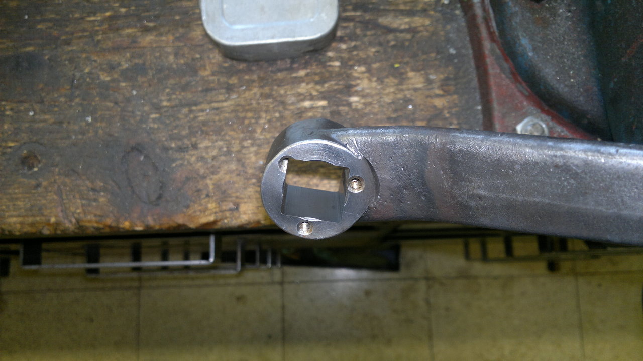

Nejdřív výroba nástroje, pak upínače a nakonec přešťouchání původní kruhový díry v klice na čtvercovou.

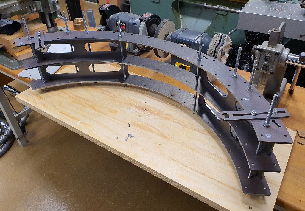

Ještě připojuju fotku tvarovací šablony kterou jsem si na to udělal, bez ní by to asi šlo dost těžko.
Příspěvky: 7161
4. 12. 2021, 8:51
moc pěkné jak ten výměník tak ta šablona

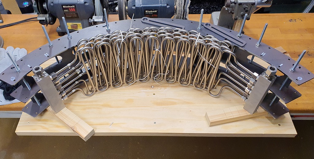

Fotka není, už proto, že asi to nejzajímavější by bylo šest trubiček na podlaze a na nich fixem nakreslené značky kde se to má ohnout :-) Všechno ručně, takovou tou mrňavou ohýbačkou co se přidělá svorkou ke stolu :D K šabloně jsem to taky dopasovával ručně, ve svěráku dvě broušené kostky s podložkou na tloušťku trubky od sebe a Knipex kleště :-)
EDIT: tak jsem to vyblejsknul, takhle se to ohýbalo, vrstva po vrstvě. Místo provázků tam po instalaci budou buď drátky nebo nic.

Moc pěkné :) Takže ta šablona je na ten rádius? Nebo jakou má další funkci? Sorry za dotaz, zaujalo mě to.
Příspěvky: 8465
4. 12. 2021, 5:30
Ano, ten výměník je určený do tlakové nádoby ve které se zkoušejí dýchací přístroje a to občas při teplotě okolní vody 4 stupně. Protože tam není místa nazbyt, bude umístěný kousek pod hladinou kde nebude tolik překážet a ještě musí být placatý a přitisknutý ke stěně té nádoby. Šablona simuluje tu nádobu a já jsem jen udělal z těch trubiček ploché meandry a do tvaru té nádoby je podle šablony přiohýbal. Jiný účel nemá, až to odzkouším tak ji rozeberu, omotám antikorozním papírem a dám do skladu, kde bude navždy zapomenuta. Samu šablonu jsem pro tenhle účel nechal vypálit z plechu a jen stáhnul závitovými tyčemi.

To vyzera na 8mm trubky, alebo sa mi to zda? :)
Příspěvky: 8465
4. 12. 2021, 5:33
Přesně, šest šestimetrových trubek průměr 8x1.
