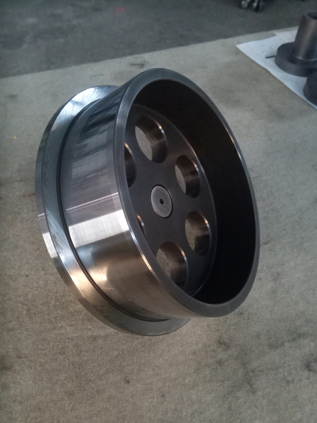

pieskomil píše: 24. 11. 2021, 9:55 Neobvykle lesklé. Čo za kotúč to tak vyleštil?
Tyrolit zmeska. Prikladám foto.
