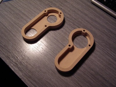

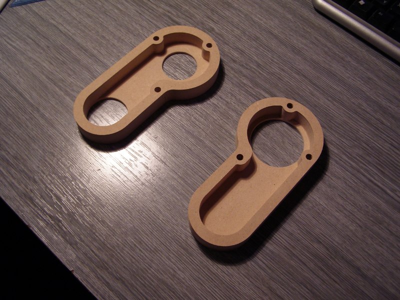

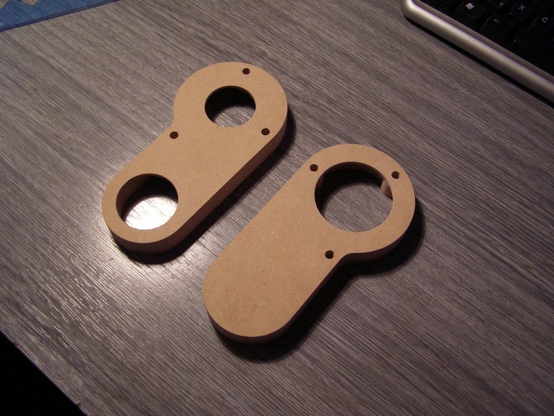

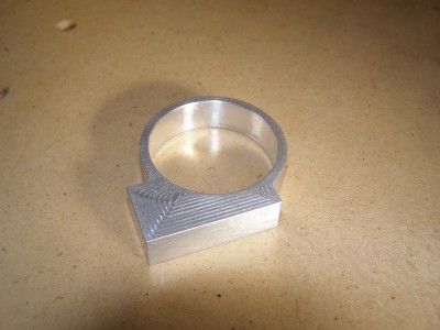

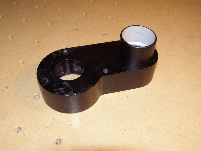

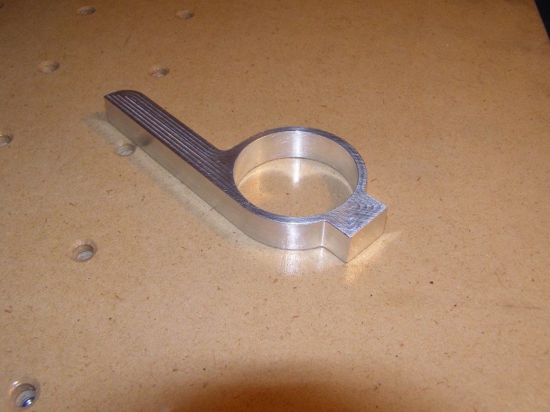

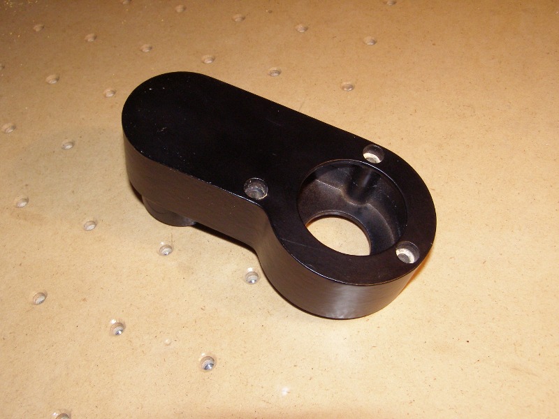

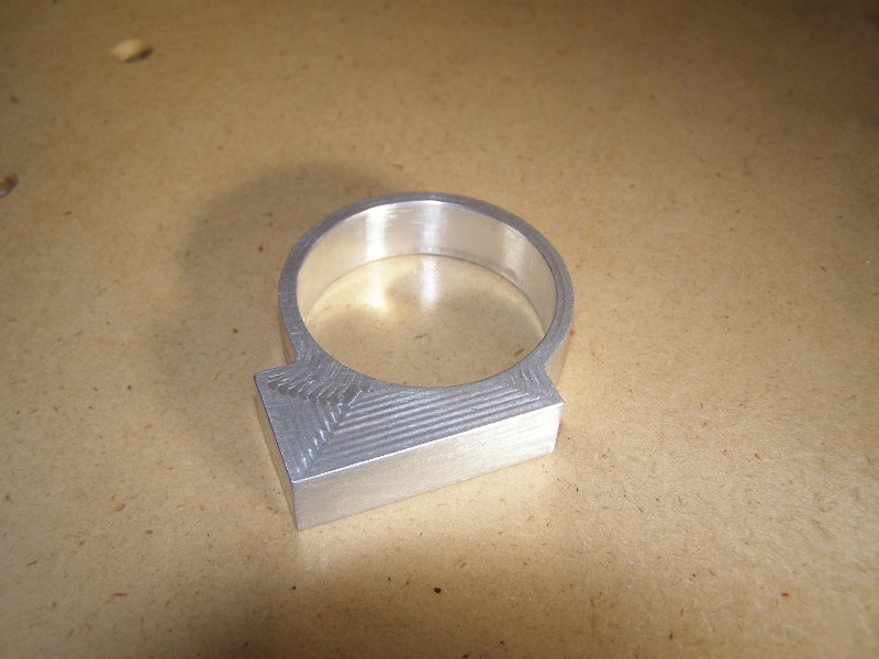

takže po delší odmlce: momentálně řeším odsávání, inspirace u Digisonica. Přidávám nějaké fotky a videa z pokusů obrábět dural (omlouvám se za kvalitu, nemám to pořádně čím natočit):

Díly k odsávání - držák 2
Díly k odsávání - držák 1
Díly k odsávání
Díly k odsávání
Díly k odsávání
Díly k odsávání

petaslavek píše:Ahoj,
Podobne odsavani jsem uz nekde videl, ale ted si nemuzu vzpomenout kde to bylo?
Co je to za duralek a parametry obrabeni? Tipuji tak F400-500, -0,5Z a D frezy 4mm?

digisonic píše:
Však jsem psal, že jsem se inspiroval u tebe :) . Jinak dural je EN7075 T651, rychlost 500, Z-0,5, průměr frézy 3mm, takže jsi se netrefil jen s tou frézou :shock: .

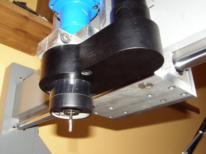

Odsávání je hotové:
