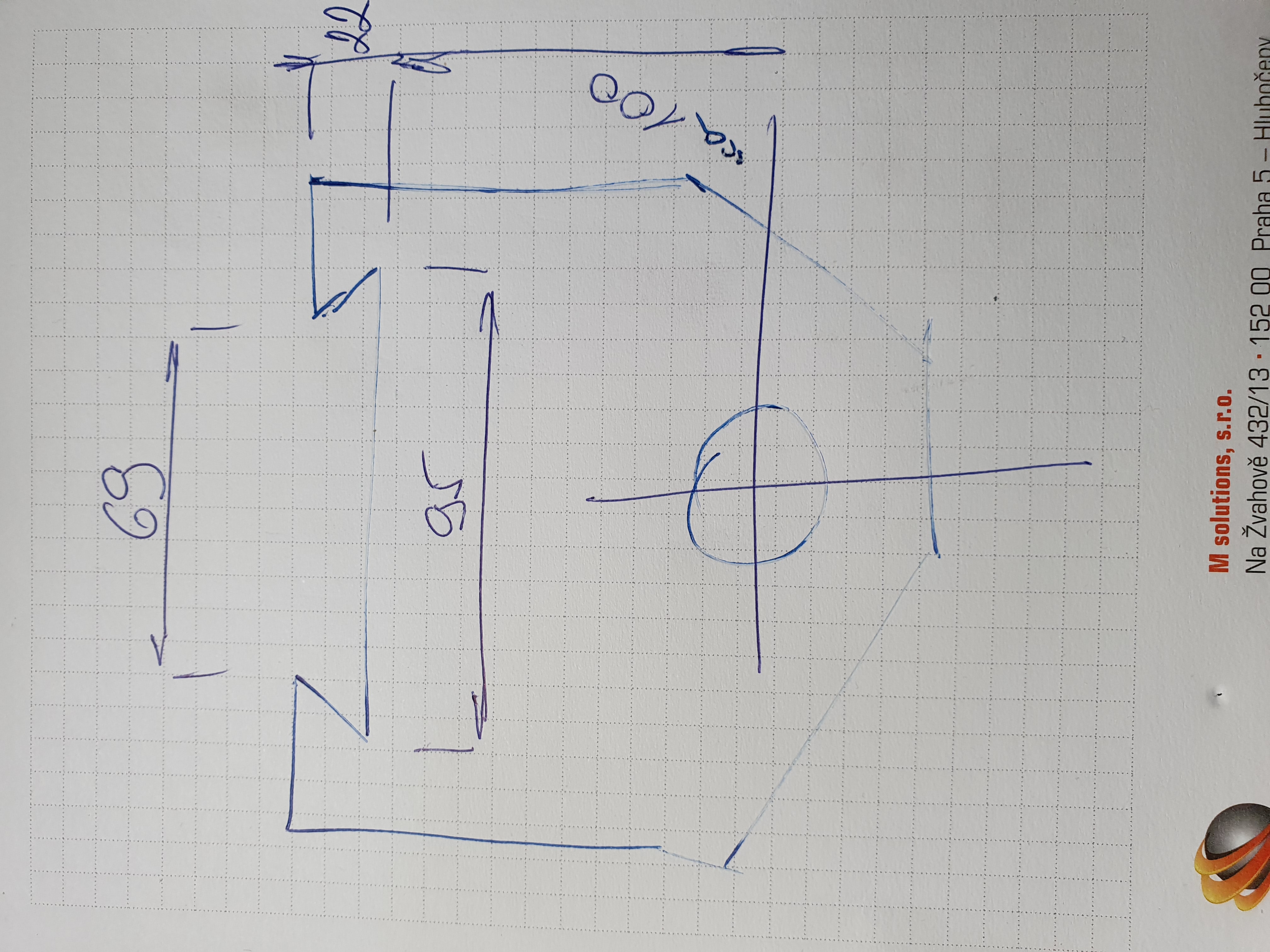

Ahoj kolegové, nemate nekdo operne lozisko co nepotrebujete, na moji avii? Kdybyste nekdo nasel neco podobneho, ja uz si to prizpusobim, ale aby to slo z toho vysochat :D Priblizne roznery na fotce. Moc diky

Ahoj, na mojí novější Avii FNC25 mi taky chybí a časem ho vykrouhám.
Už jsem nějaký ložiska upravoval a šel bych cestou výroby novýho z bloku litiny. Je potom výrazně jednodušší technologickej postup, kdy si vyfrézuješ rybinu a až potom děláš díru. Nejdřív označíš na již nasazeným ložisku střed, pak hrubuješ díru, kontroluješ hodinkama na vřeteni nasazením ložiska , případně doladíš a pak třeba ještě nadvakrát s mezikontrolou doděláš díru na čisto.
Když máš nějaký "polotovarový" ložisko, tak musíš použít díru s pouzdrem a pak se snažíš vymyslet jak tam naroubovat rybinu, což jde většinou blbě (neni tam matroš, velmi pracně se to doměřuje a jak to nevyjde na první dobrou, tak je to v kopru).

Ahoj asi mas pravdu, zvlášť když diru asi muzu dodelat po hrubovani napresno primo vyvrtavaci hlavou soupnutou horizontalne. Ale znáš to, nezeptas, nemáš, co kdyby to pro nekoho tady byl odpad a pro me zlato :D

Když mi bylo vysvětlováno jak se dělá generálka ložiska, tak to bylo takhle.
Ložisko se upne na trám a přitáhne s citem aby šlo posouvat a do vřetena se dá vyvrtávací tyč. Do ložiska se tlačí a posunuje se pomalu na tyč až projde a je nová díra.
Takhle mi to vyprávěl pan co dělal na go těhle fréz.
Je to Podobné jako když rusové dělají nový vývrt koně na soustruhu.
Jinak se mi tu válej dvě ložiska z nějaké bulharské frézy, pokud by pasovaly klidně ti je věnuji.

Nasadíš vyhrubovaný ložisko na trám, zajistíš. Na stůl přiděláš úhelník, nebo přípravek nebo kombinaci, ložisko k němu zafixuješ, ložisko na trámu povolíš aby nedrhlo, ale nebylo úplně volný a stolem pojedeš oproti vyvrtávací hlavě. Budeš brát malou šponu, tak tam nebudou síly který by ti to ložisko šprajcovaly v tý rybině. Běžně takhle postupuju při vyvrtávání na velký horizontce, a funguje to. U tý malý frézky bude možná větší vyložení na ten malej stůl, (malý vodící plochy a vysoko přípravek) proto bych zvážil to pomocný přidržení trámem. Nevím teda jak vysoko se dostaneš se stolem na té Avii a jaké máš úhelníky nebo možnosti, mám třeba úhelníky a ty mají v prostřed díru, takže obrobek opřu celou plochou. Mám SH4 a čeká mě jednou to stejný.
Předpokládám že jednou budeš vrtat díru do litiny, a až tam napasuješ nějaké kluzné ložisko, budeš to projíždět znova.

Trámec by stál na místě, ložisko by po něm klouzalo tlačené stolem oproti vyvrtávací hlavě. Tam záleží jak by vypadalo to upnutí a jak by držel stůl ve vedení. U mojí frézky je malej a měl bych obavu že bude obrobek "chodit s nožem". Nahoru a dolů to neudělá nic, ale už se mi stalo že při větším vyložení oproti hodinkám při vyvrtávání obrobek chodil doleva doprava v součtu přes stovku, takže to dělalo bramboru, muselo se to fixovat dodatečně i proti těmto pohybům. Tu fixaci by měl právě tím trámcem. Taky to může upnout a trámec vyndat a může to stačit. Vyzkouší a uvidí co to bude dělat.

Kdysi jsem to dělal následovně :
Do ložiska jsem nalisoval nové pouzdro s přídavkem cca 1 mm.
Trámec jsem vysunul hodně dopředu a důkladně promazal všechny plochy. Pak jsem to rozhýbal a znovu promazal.
Ložisko jsem dotáhl až na konci trámce, aby trámec měl co nejdelší vedení. Klín trámce jsem dotáhl tak, aby s tím rukou už nešlo hýbat. Příčný suport to utáhl snadno.
Do svěráku jsem utáhl dvě hliníkové destičky malinko víc od sebe nežli šířka ložiska. Ty sloužily jako unašeč trámce // přes ložisko //.
Do vřetene jsem dal protáčecí hlavu a pohybem příčného suportu jsem to naněkolikrát obrobil.
Trámec má mnohem delší vedení nežli rybina ložiska. Pohyb ložiska by se křížil a díra by nebyla přesná.
