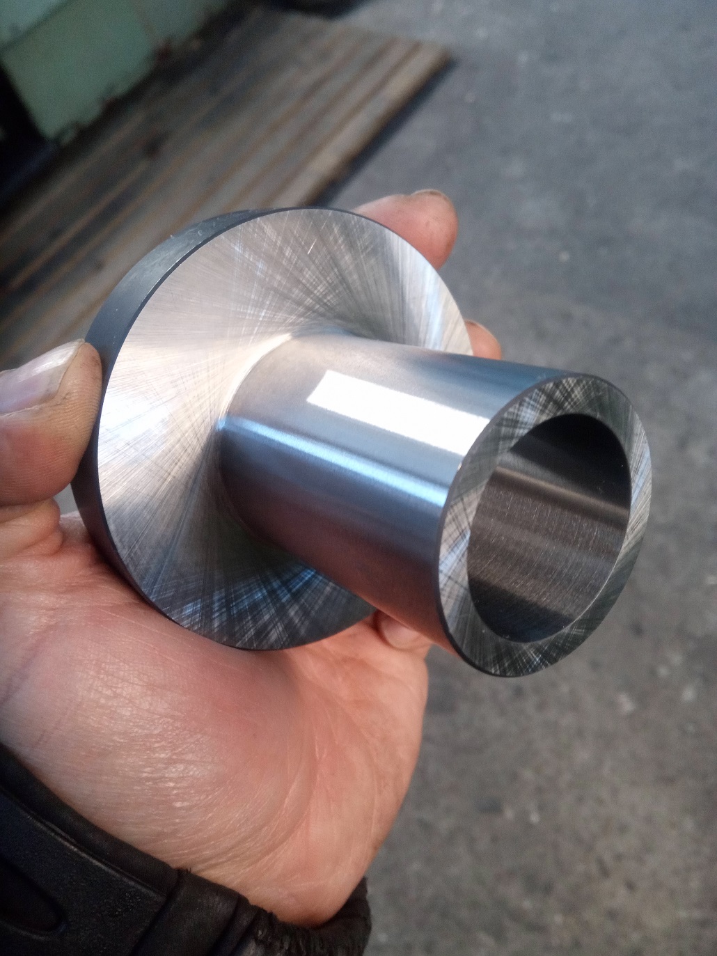

Dnes brúsené vodiace púzdra z 19552, kalené na 52HRc. Na jedno upnutie brúsená diera, vonkajší priemer, dve čelá, na stroji BHU40A.
Tu je vidieť učebnicové krížikovanie na čelných plochách.
