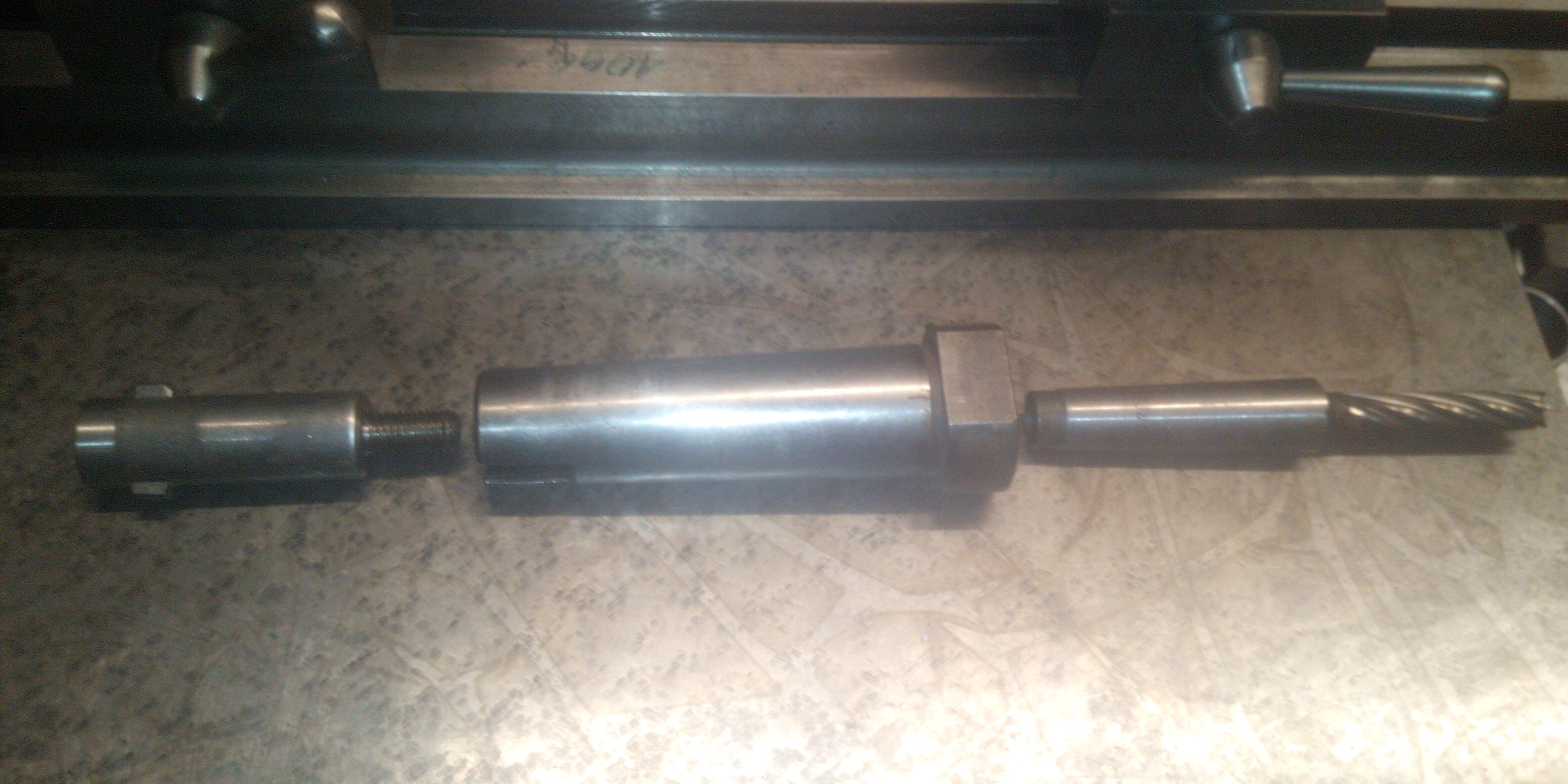

Dobrý den
Mám nástroje na Mk2 se závitem a potřebuji je vyfutrovat na Mk4 na frézce.
Předpokládám, že bude potřeba změnit natahovací šroub , ale není mi jasné jak zabránit, aby futro nezůstalo ve stroji (futro nemá závit, je pouze průchozí.)
Podchladit Mk2 a narazit na nahřátý Mk4? Jako nerozebíratelný celek?
Bodnout MK2 k Mk4 svárem (asi by se to ohnulo) ? Nebo prodat nástroje na Mk2 a koupit nástroje na Mk4. Zhorší se přesnost futrem?

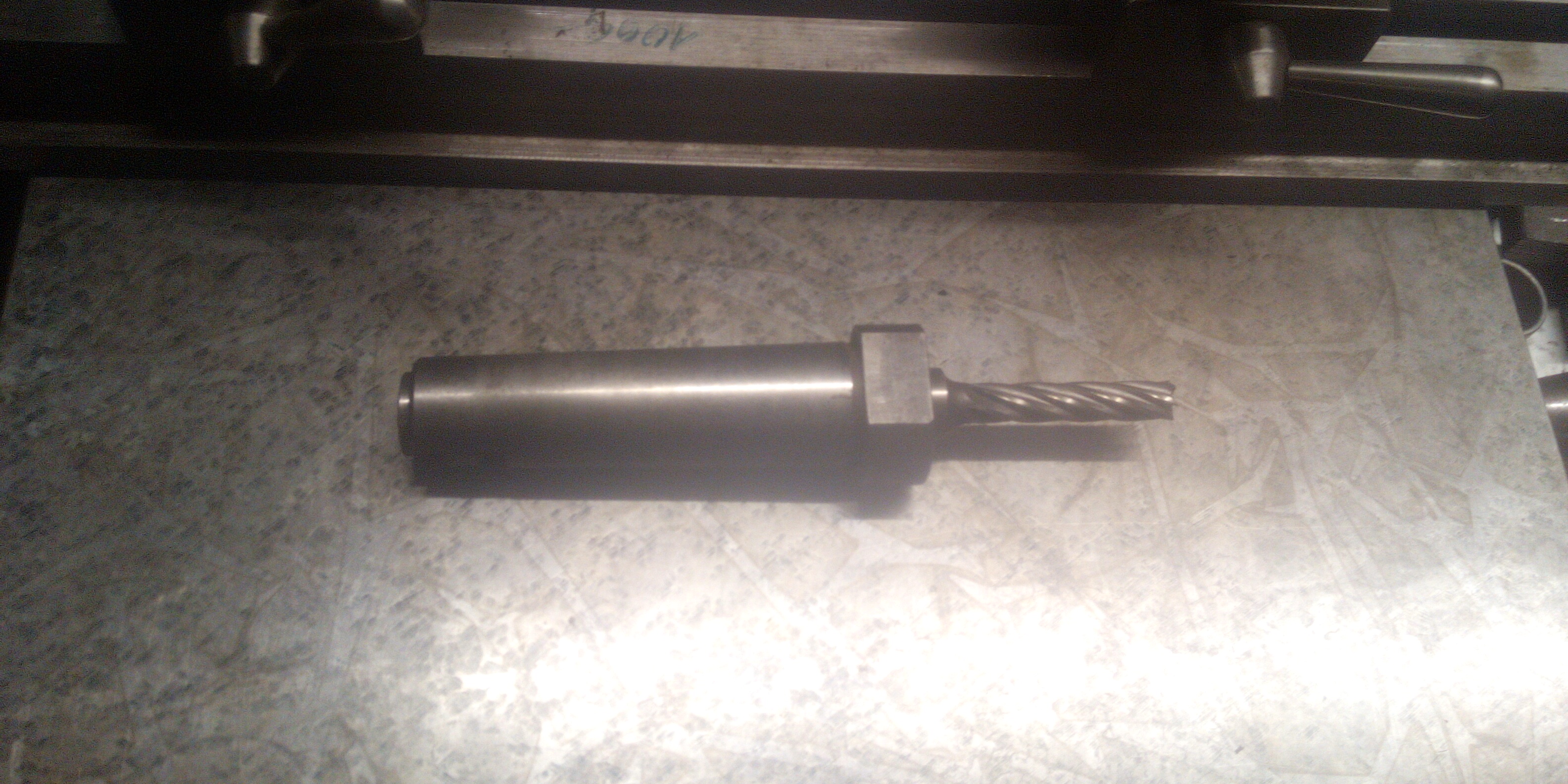

Sežeň si takovéhle futro se šroubem. Foto kradené z netu...
Nejlepší varianta je prodat a koupit, ale asi se nevyplatí. Bodovat je fakt kravina :mrgreen:
Samo že tam zůstane v padesáti procentech, ale dá se vyklepnout po vyndání vtahovacího šroubu, ale jednodušší je vyklepnutí pomocí reverzního kladiva.

Abys to pochopil, tyhle se šroubem vyndáš vcelku vždycky, ta věta o vyklepnutí byla k tomu tvému průchozímu redukčnímu pouzdru

V tomto je, předpokládám, závitová díra M16
https://www.kovonastroje.cz/Upinaci-nas ... asece.html
Představ si vtahovací trn, který bude mít dole vnější závit M16, nahoře něco jako hlavu šroubu která se opře o vřeteno (místo šroubu tam může být našroubovaná matice M16), a celé to bude duté, aby tím šel prostrčit "dlouhý šroub" M10, který bude vtahovat frézu, a bude ji upínat přes ten dutý šroub zmíněný výše. Délky bude samozřejmě potřeba vychytat.
Nevím jak se to řeší u originálu, ale moje improvizace by vypadala asi tak :)
Eventuálně zítra nakreslím :)
