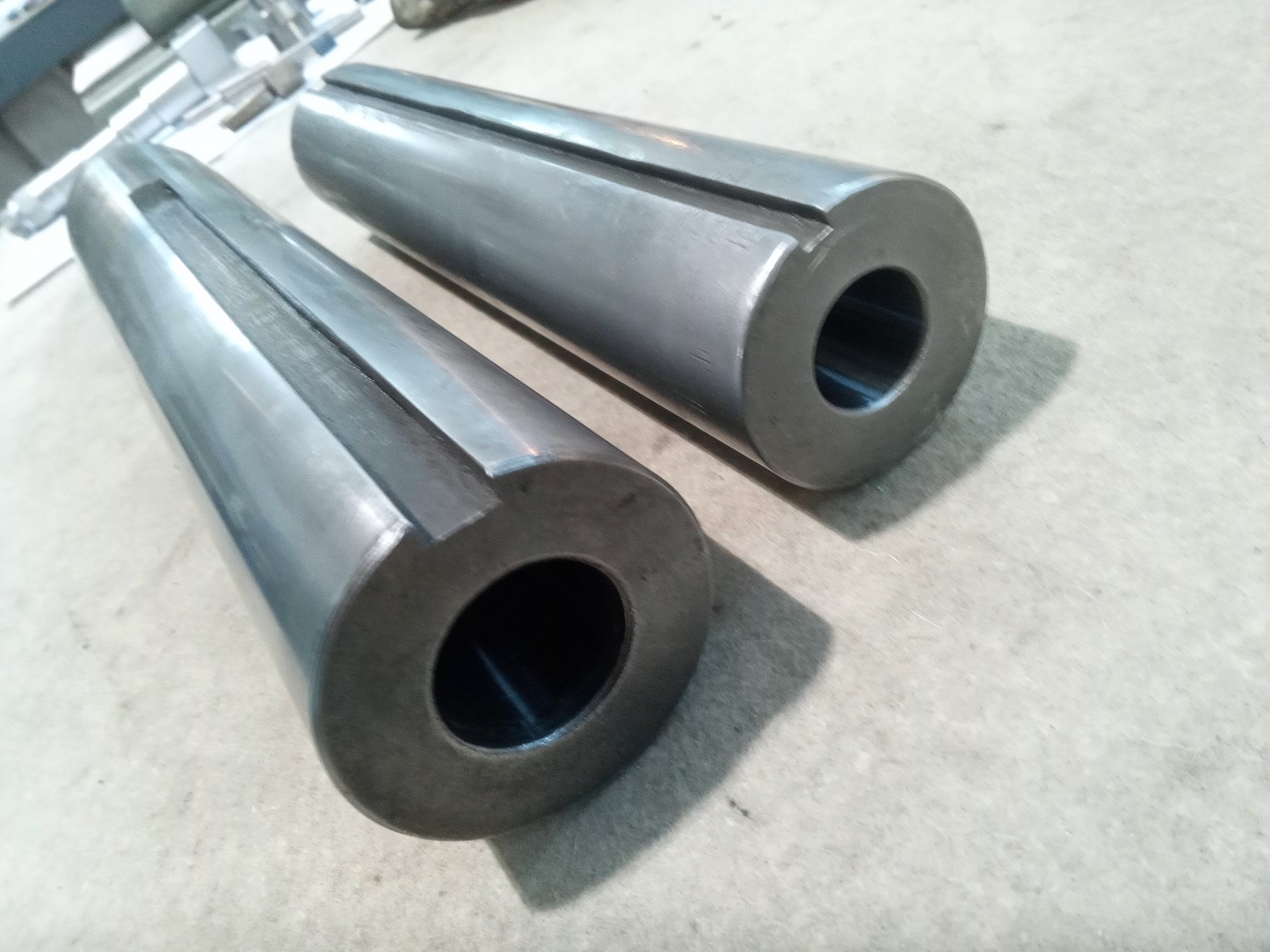

Brúsenie dosť poškodených pinol MK3 a MK4 zo sústruhov na stroji BHU40A.
BalazKovo.sk
romanf
Příspěvky: 699
Bydliště: Bratislava - okolie
17. 12. 2021, 3:02
tá s MK4 spoznávam :)
HellGrip
Příspěvky: 1283
18. 12. 2021, 12:52
už je tam Mk5 :lol:
