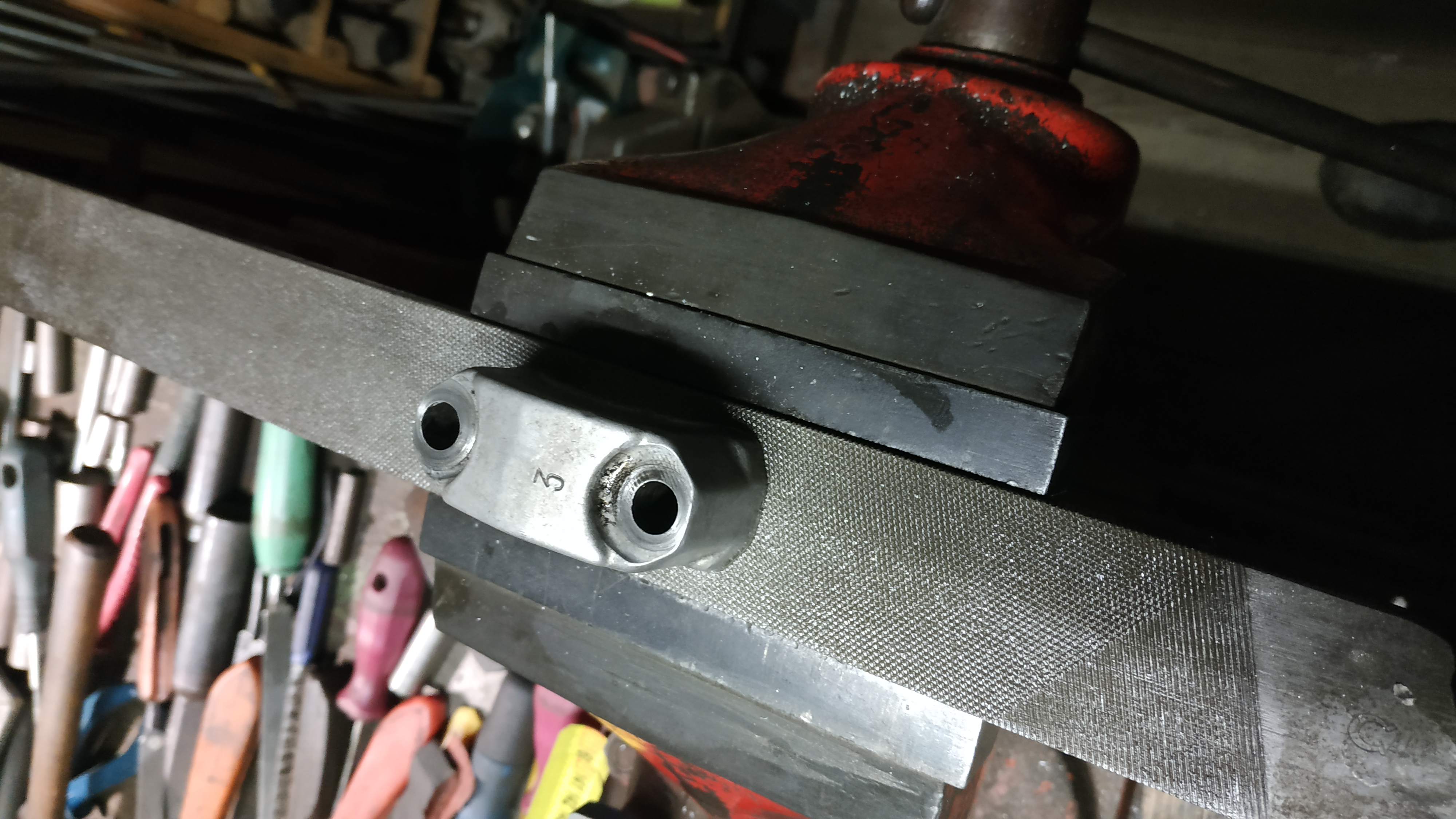

Dnes jsem tvořil a narazil jsem na technologický problém. Poprosím o radu, jak na kruhové otvory cca 80 mm v domácích podmínkách, zda-li by to nějak šlo. Disponuji stolní vrtačkou (podoba V10) mn80, frézka jakás taktéž, i s otočným stolem, ale tak malým, že tam to co dělám neprotočím skrze vlastní sloup frézky. Na fotce je první kousek z hliníku, finální mám ale z 1mm železa. Ten hliník jsem zkoušel "proděravět" stavitelným vykružovákem co jsem si narychlo udělal (ale jen jednoramený a drnčelo to tak, že hliník by možná šel, ale železo by určitě nedal - možná udělat pořádnější šlo by to??). nakonec jsem to stříhnul nůžkama, on ten kraj stejne není vidět, ale rád bych měl lepší pocit z díla :c).

vyrobit si něco takového. stačí trubka a kulatina
http://www.technikelektro.cz/kategorie/ ... ovy-plech/

Do plechu stačí obyčajný bimetalový vykružovák https://sk.milwaukee.store/milwaukee-vy ... DgQAvD_BwE

děkuji za napady. Myslíš kulatinu s rovným čelem co se bude vsouvat do trubky s dírou o průměru kulatiny plus na poloměru přidáno na tlouštku plechu? nebo to s rovným čelem fungovat nebude? no, dělat serii či mít ambice na Pebble Beach, tak to určitě zkusím, ale tusím že bych sháněním trubky s dírou 84 mm strávil hodně času, a ta střední díra je tuším 72.... Ale chtěl jsem radu a za odpovědi jsem vděčný...

jo přesně jak píšeš , jedničku plech tím dáš celkem snadno .
je pravda že 80 díra už je dost velká .
nebo ten jednobřitý vykružovák udělat z malého soustružnického nože a vzít to z obou stran až tam zbydeslupka a pak nanějaké podložce vyklepnout .

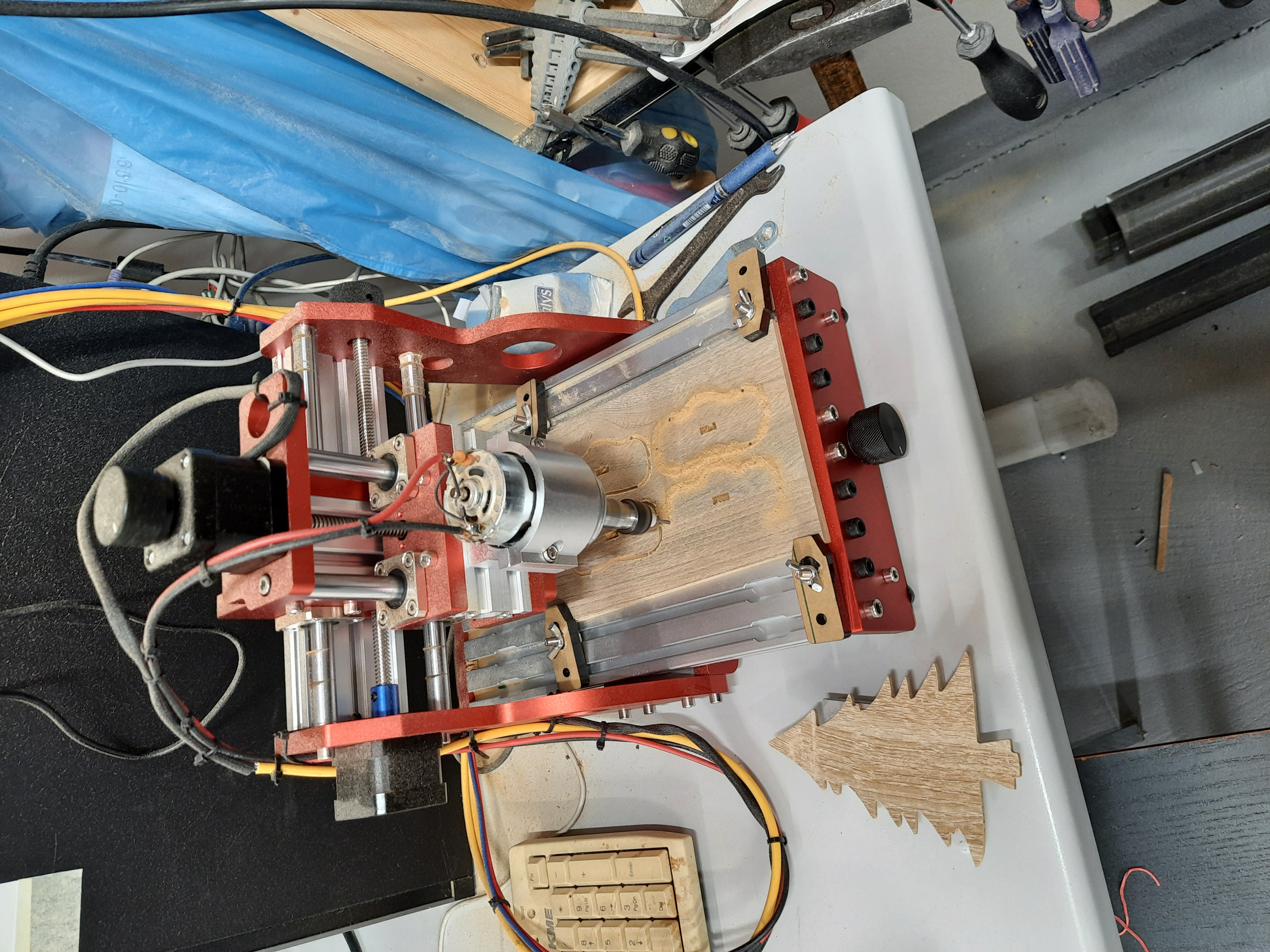

Výroba vánočních ozdob.

zz912 píše: 17. 12. 2021, 7:30 Výroba vánočních ozdob.
Nechtěl bys nenapsat krátkou recenzi na mechaniku toho strojku? Please :-)

Bohužel nemám s čím porovnavat. To, že to umí i frézovat, je pro mě takový bonus.
https://zz912.webnode.cz/cnc-1419/
Mašinku máme již 3/4 roku, ale defakto celou dobu stála. Letošek zabila stavba baráku + změna zaměstnání. Určitě je to DODO. DOdelej DOma referaky, uchycení kabelů, odrušení motoru....
Je neco, co by Te konkrétně zajímalo?

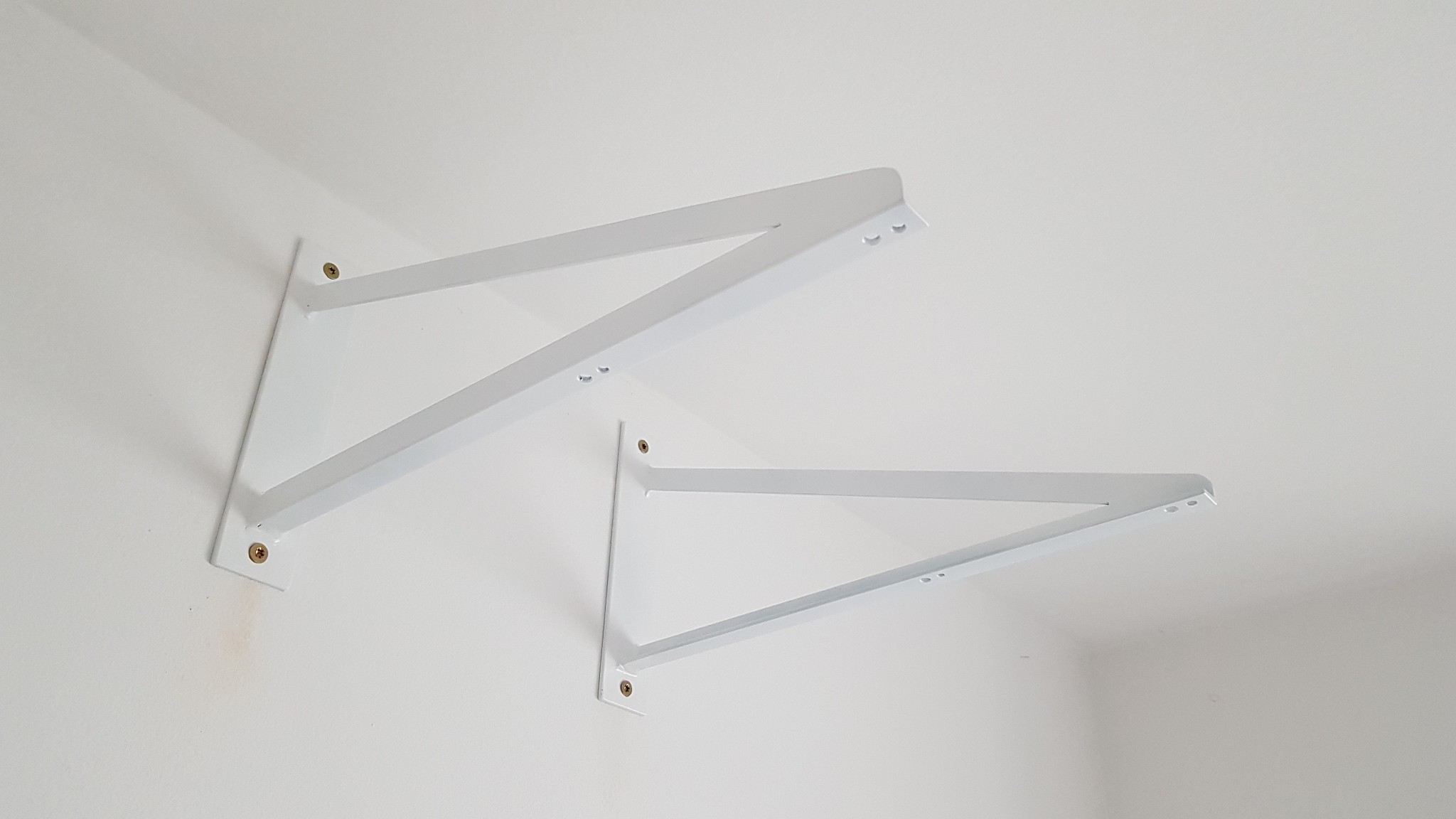

Konzole (mnoho dní, dnes jsem je pouze slavnostně instaloval):
:) T.

Thomeeque píše: 19. 12. 2021, 1:47 Konzole (mnoho dní, dnes jsem je pouze slavnostně instaloval):
:) T.
Pěkné.) Jak jsi vyřešil napájení a kabely? Bude to nějak skryté?
Příspěvky: 9605
19. 12. 2021, 10:41
Děkuju za pochvalu! Toto jsou samozřejmě klasické reklamní fotografie bez kabeláže :D Chvíli to budeme provozovat na hulváta (napájecí kabel do zásuvky /stejně tak u plátna/, HDMI kabel do notebooku, zvuk přes BT repráček). Pokud se koncept osvědčí, rád bych celé nějak zaintegroval dokupy včetně pevného ozvučení (2.1) a HTPC (snad i v roli TV STB) a kabeláž samozřejmě co nejvíce skryl. Nějaké možnosti jsou, pod skutečným stropem je sádrokartonový podhled, na ty eLka nad projektorem přijde polička na zmiňované cajky. Stranou už si pomalu řeším ten zvuk a promýšlím co a jak..
