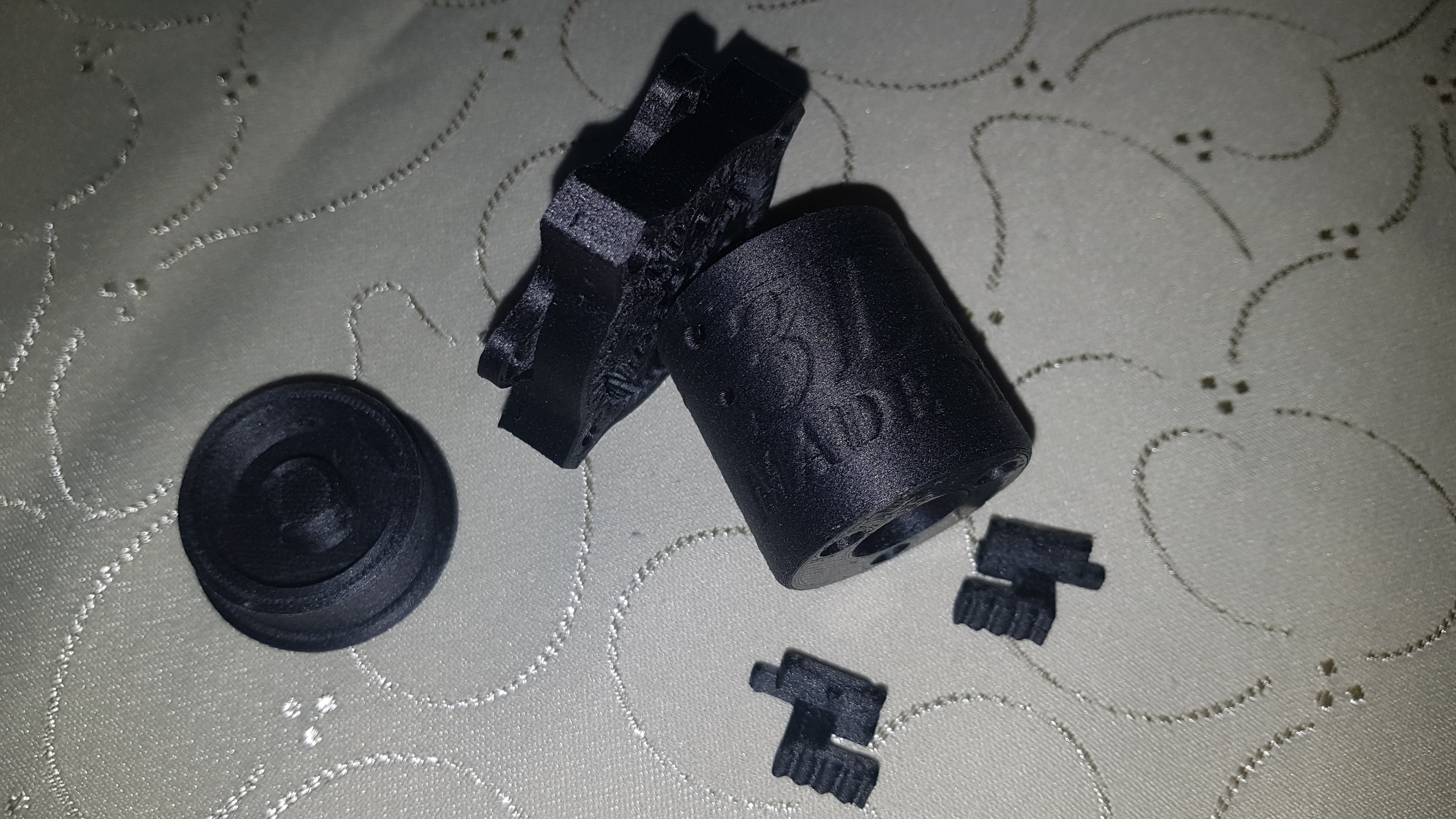

Tak jsem na základě kladných recenzí objednal : Polymaker PolyMide PA6-CF Filament
https://www.nc.cz/?cls=stoitem&stiid=43 ... &utm_term=
a můžu říct že super , tisk je sametový , nikde žádná vytahaná vlákna , tisknutý díl je opravdu pevný , vrstvy drží na sobě . pěkné detaily .

nasadil jsem na tyto filamenty kalenou trysku 0,3 a takřka s tím nejde tisknout , teplotu jsem musel zvednout skoro o 30% , ale stejně to není ono , jaké máte vyzkoušené trysky pro abrazivní materialy ?

packa píše: 15. 1. 2022, 11:51 nasadil jsem na tyto filamenty kalenou trysku 0,3 a takřka s tím nejde tisknout , teplotu jsem musel zvednout skoro o 30% , ale stejně to není ono , jaké máte vyzkoušené trysky pro abrazivní materialy ?
0.3 je na tie CF filamenty malo, tipujem ze sa ti to upchava...

s mosaznou tryskou jsem tisk malá ozubená kola i tryskou 0,2 a šlo to jen ta tryska nevydrží , ale zase stojíprd tak zůstanu asi u mosazi .
