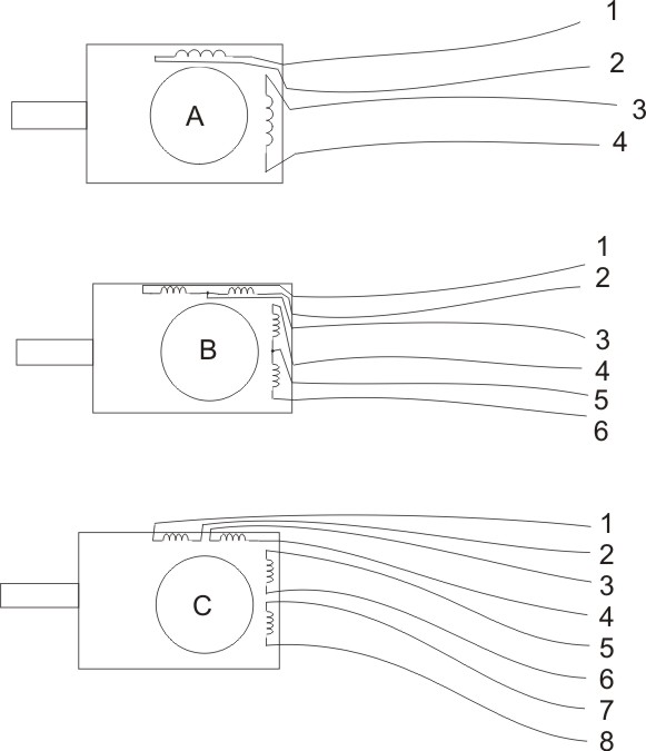

jaky to mam vlastne motor? a co je co za draty?
Příspěvky: 23414
31. 7. 2006, 11:35
paklize nekde ziskate motor o kterem moc nevite nejdulezitejsi otazkou je:
co je co za draty, a jak to zjistim, jake je k tomu pak vhodne zapojeni
v prilozenem obrazku je schematicky nacmarano par variamt dvoufazovych krokovych motoru a jejich moznych vyvodu
prvni motor je motor A
ma 4 vyvody a jejich prislusnost zmerime treba multimetrem v rezimu mereni odporu, rozsah by mel stacit prepnuty na 200ohmu
vetsi odpor vinuti jsem zatim v ruce nemel spise naopak neco ke ctvrt ohmu a podobne
v pripade motoru A identifikujeme vinuti tak ze jednotliva vinuti nejsou vzajemne propojena tj. vykazuji nekonecny odpor asi tak jako nikam nezapojene kabely meraku
tj. nenamerime zadny rozumny odpor mezi obema pary dratu
pote co mame identifikovany dva nezavisle pary muzeme se dat do experimentu se zapojovanim k budici a najit spravny smer otaceni
v tomto pripade zapojeni je mozne pouzit pouze bipolarni budic
v pripade B
velmi caste u starsich motoru z tiskaren typu Star a podobne
jsou vinuti uprostred vyvedena a umoznuji tak unipolarni nebo bipolarni seriove zapojeni
dejme tomu ze jedno vinuti (jedna polovina) ma odpor 100 ohmu
v tom pripade jsou tri moznosti kterych se domerime
1. nekonecny odpor - dva draty ktere merime nejsou ze stejne faze (tj jeden je z bocnich vinuti a druhy z hornich)
2. 100 ohmu - merime draty 1+3, 2+3 nebo 4+5, 5+6
3. 200 ohmu - merime draty 1+2 nebo 4+6
vinuti je vlastne jen kus dratu takze se jeho stejnosmerny odpor scita s jeho dvojnasobnou delkou v tomto pripade
pripojeni na budic se provadi nasledovne:
na unipolarni budic
5 a 3 na + napeti zdroje a 1,2 na jednu fazi budice a 4,6 na druhou
prohozenim dratu ve fazich lze zmenit smer dal je to pokus omyl
na bipolarni se pripoji 1,2 a 4,6. draty 3 a 5 zaizolujte a nechte nepripojene
motor C ma vinuti rozdelena ve prostred a nespojena
proto se tezko domerime vazby mezi dvema vynutimi jedne faze
nebo rozlysime jednu fazi od druhe
s takovymto motorem lze delat vice zapojeni
bipolarne seriove tak ze spojime 2,3 pak zvlast 6,7 zaizolujeme a nechame byt
bipolarne paralelne
spojime 1,3
spojime 2,4
tyto svazky privedeme na budic na jednu fazi
podobne udelame dalsi dve vinuti
unipolarne
jako v prvnim pripade akorat svazky 2,3 a 6,7 pripojime na + a zbyle draty na budic
v pripade ze z motoru vede 8 dratu a nevime ktery je ktery nastava zajimavy orisek
je potreba najit spolecne civky jedne faze a jejich zacatky a konce
zkusil bych zapojovat seriove ruzne civky a podle toho jestli se vzajeme vyrusi jejich efekt bych zkusil hadat
ale nikdy jsem to nemusel delat :-)

Jsou to motory umoznujici jen unipolarni rizeni, jak popisuje Robokop v prvnim prispevku,souvisejici zapojeni je na obrazku- b) stim rozdilem ze vodice 3a5 jsou propojeny uvnitr motoru.

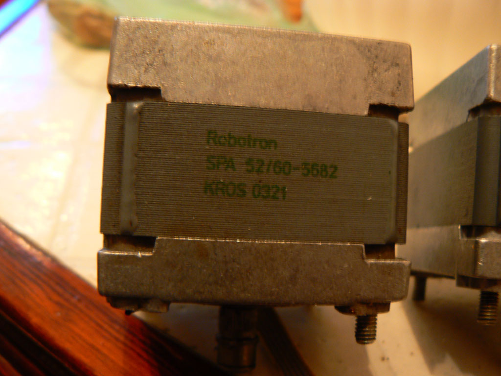

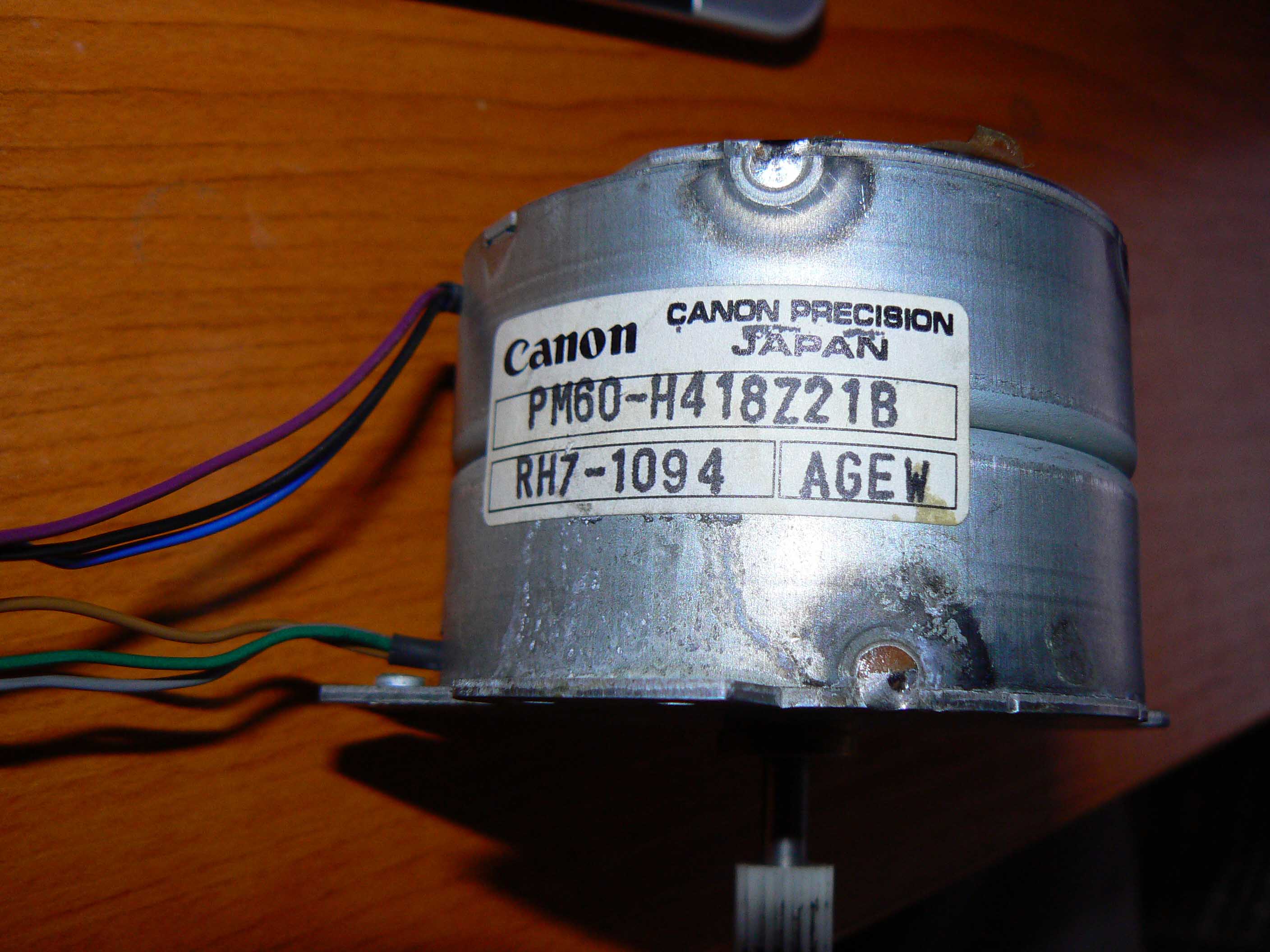

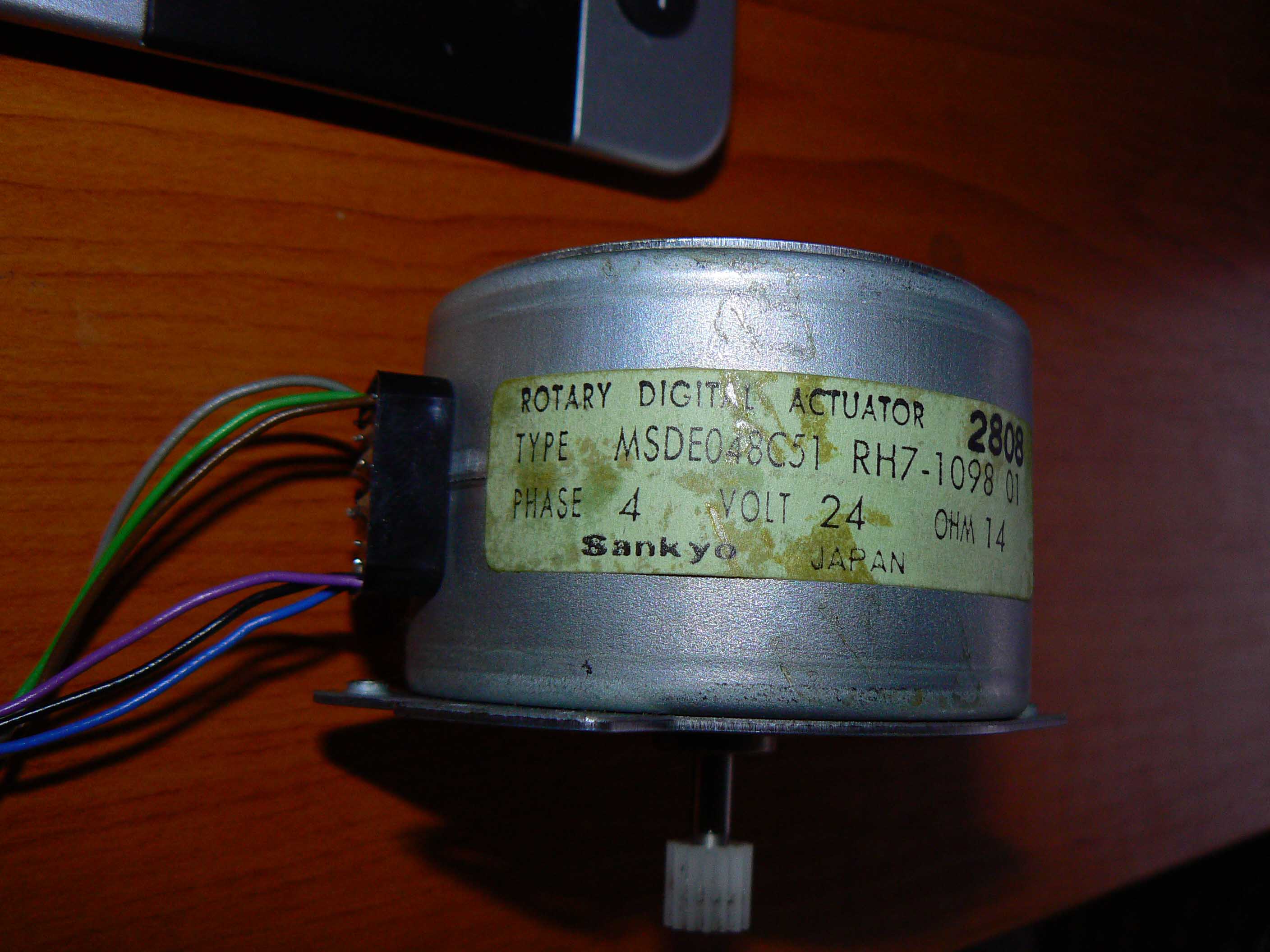

Ahoj lidi tak jsem si řekl že se zkusím pustit do výroby menšího stojku na hraní a vyzkoušení si principů. Sehnal jsem zatím tyto dva motory a nevím jak je řídit protože jsou 4 fázové se 6ti dráty a tak netuším zda půjdou použít, případně jakou elektroniku k nim stavět unipolar či bipolar. rád bych se pohyboval pomocí trapézových tyčí na L profilech pomocí ložisek a stavba z MDF. Napište mo prosím svůj názor.[/img]
ferguson
Příspěvky: 461
Registrován: 20. 8. 2008, 7:51
Bydliště: Žilina
12. 11. 2008, 4:02
nie som ziadny odbornik, ale ked tam je 6 drotov a na obale je 4phase, tak usudzujem ze su to unipolarne, zapojit idu ale aj bipolarne.

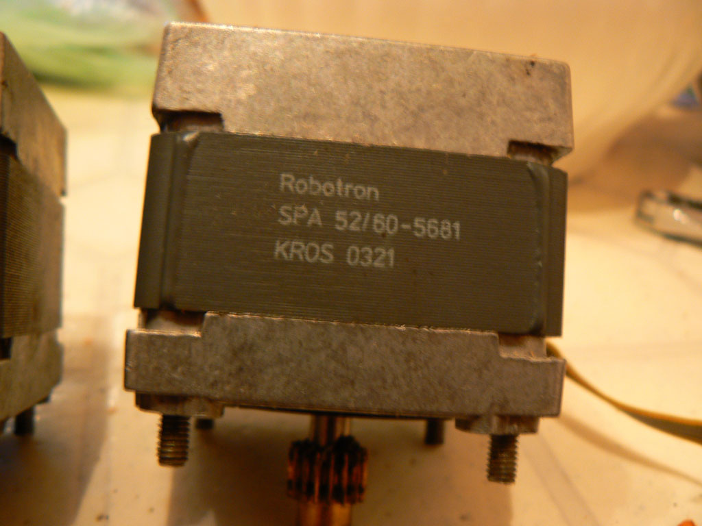

Ahoj lidi tak jsem sehnal ještě další motůrky z tiskárny Robotron a chtěl jsem se zeptat zda nebudou lepší než ty motory co ukazuji v minulém příspěvku. (Odpor vinutí Robotron cca 5 ohmů u předchozích motorů cca 13 ohmů) Použité by měly být na osy X a Y, osu Z budu řešit nakonec. Ještě jsem se chtěl zeptat jestli nemáte někdo k těmto motorům schéma zapojení na driver s TA8435. Nerad bych ten driver nebo motory odpálil. Nebo můžu na tento driver zkusmo zapojovat dráty bez znalosti polarity? Jo a ještě dotaz jak zjistím jakej proud a jaký napětí můžu do těch motorů pustit bez rizika kouře když o nich vlatně nic nevím? Dá se to nějak proměřit? :-) Předem díky za rady.
