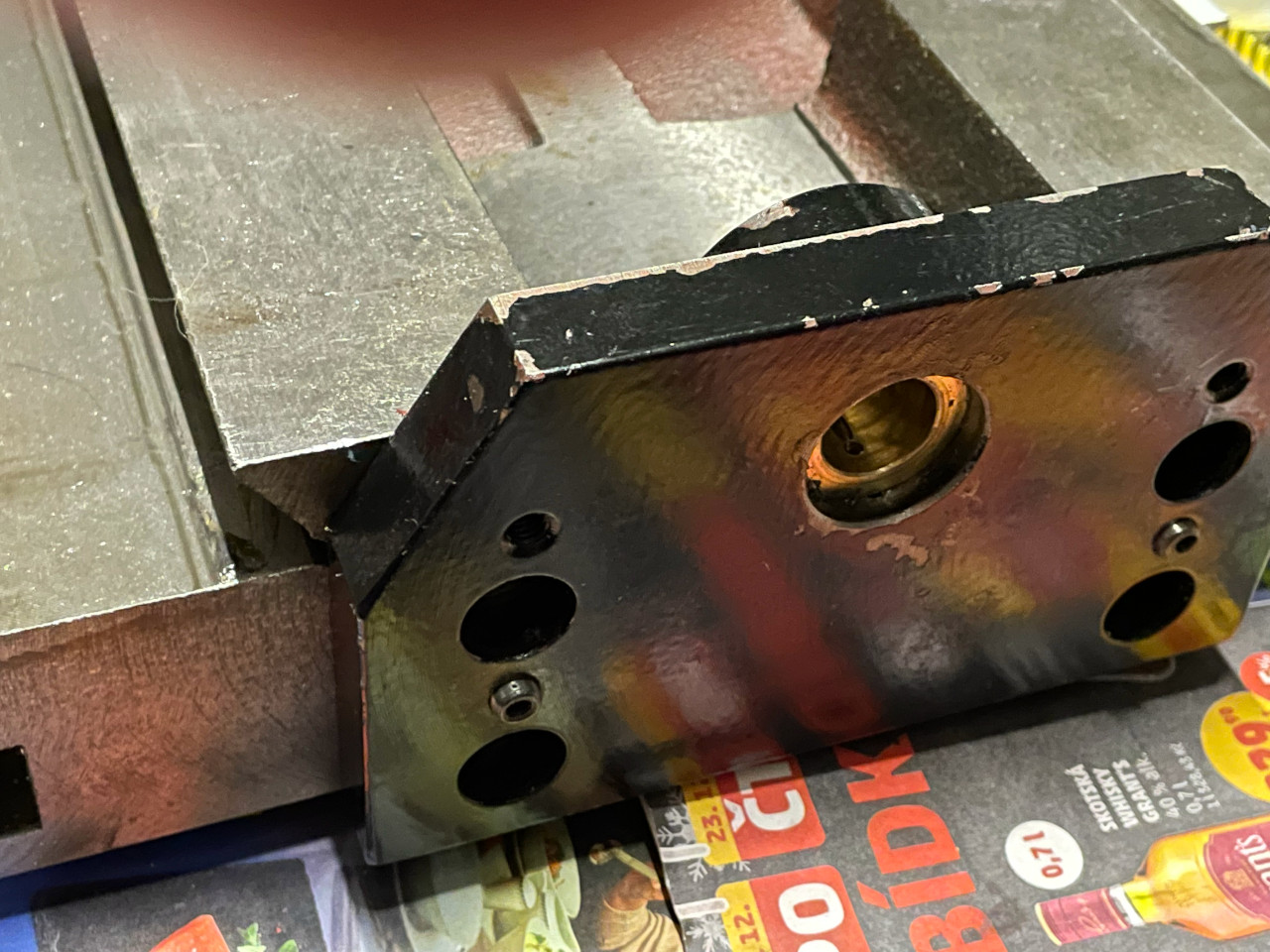

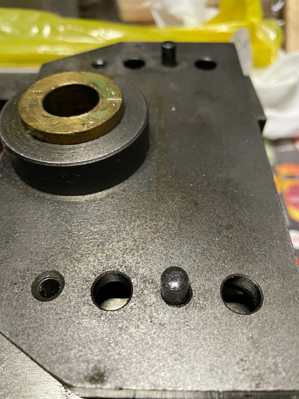

Začínám rozebírat mojí Sieg SX4 (přestavba na CNC) a zaujalo mě, že pláty s ložisky pro trapéz na čelech stolu frézky mají středící kuželové kolíky udělané mírně šikmo nahoru. Nejdříve jsem myslel, že to Indové ohnuli kladivem, ale po vyndání kolíku jsem zjistil, že jsou opravdu záměrně udělané šikmo. Jaký to má účel? Díky za vysvětlení.

Ruční vrtačkou to zas tak moc netrefíš. :mrgreen:
Příspěvky: 7620
20. 12. 2021, 5:46
přesně
kolíkujou to při montáži po nastavení čela do použitelné polohy
vrtaj to ruční vrtačkou a montážník byl trochu pidlovokej nebo ho bolela ruka, no
vrtání růčo při montáži po ustavení dílů je princip použití takového kolíku
Příspěvky: 2775
20. 12. 2021, 6:10
Asi neví, že existuje něco takovýho: https://merxu.com/cs/offer/kuzelovy-vrt ... a60dc7407/
Projedou to válcovým vrtákem a pak to struží ručně. Pak má dole na výstružníku vakl. Dojede po značku /fixem/ na výstružníku hloubku, vezme kladivo a narube tam kolík, ať je jak chce.

hřebíky také tlučeš šikmo, aby to líp drželo :-) (ale ruční vrtání je pravděpodobnější)
