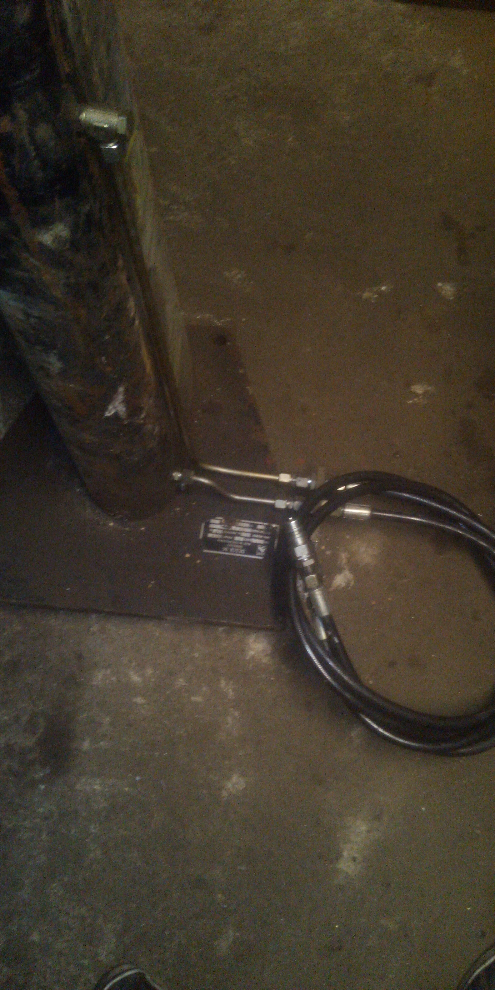

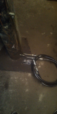

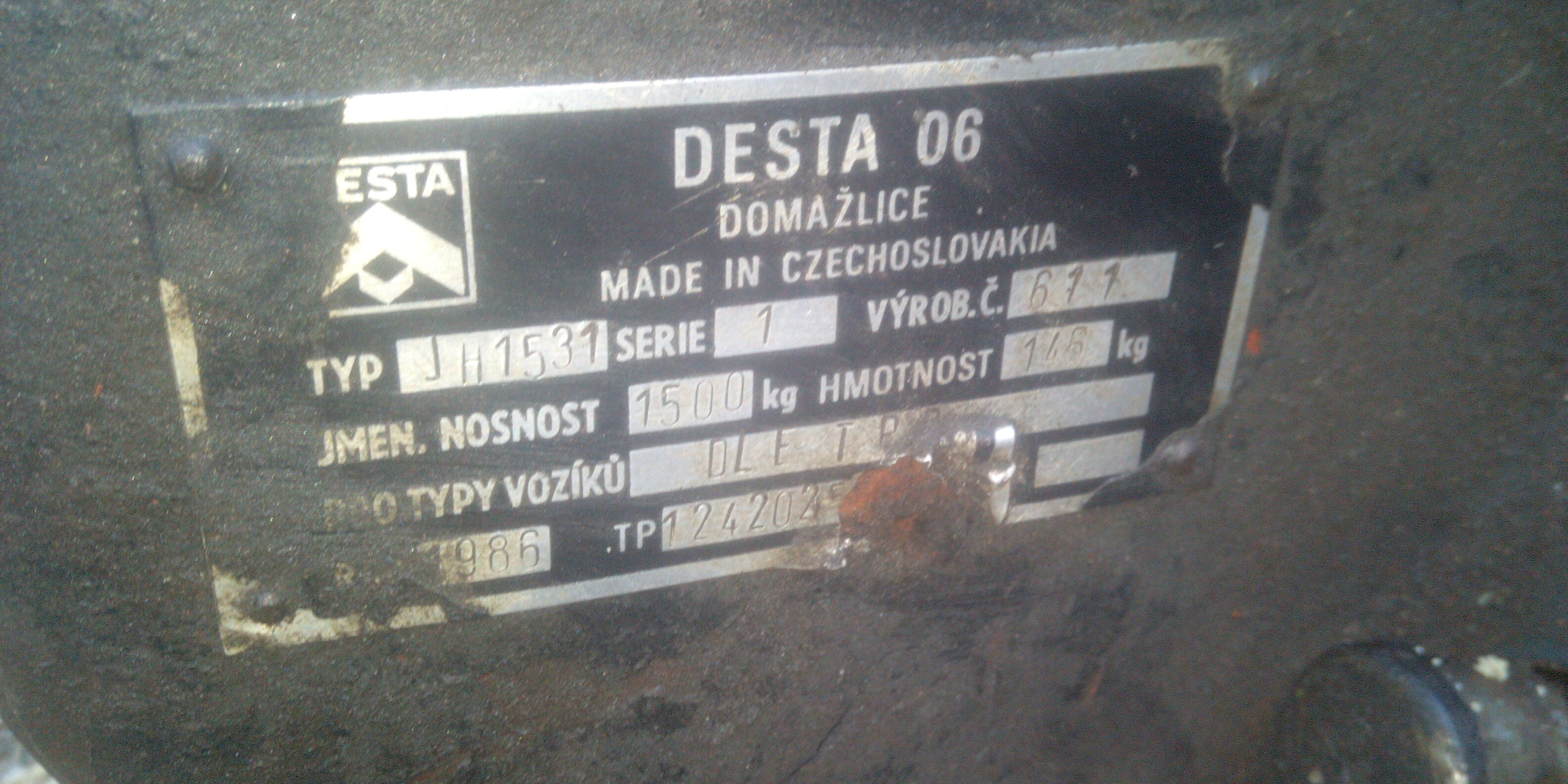

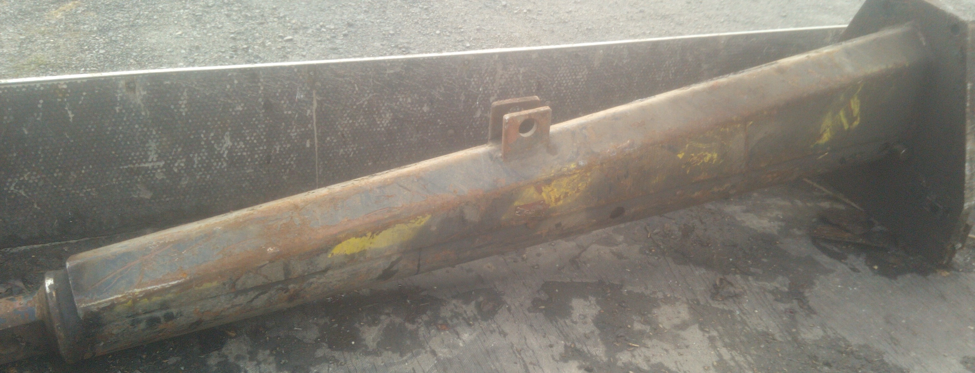

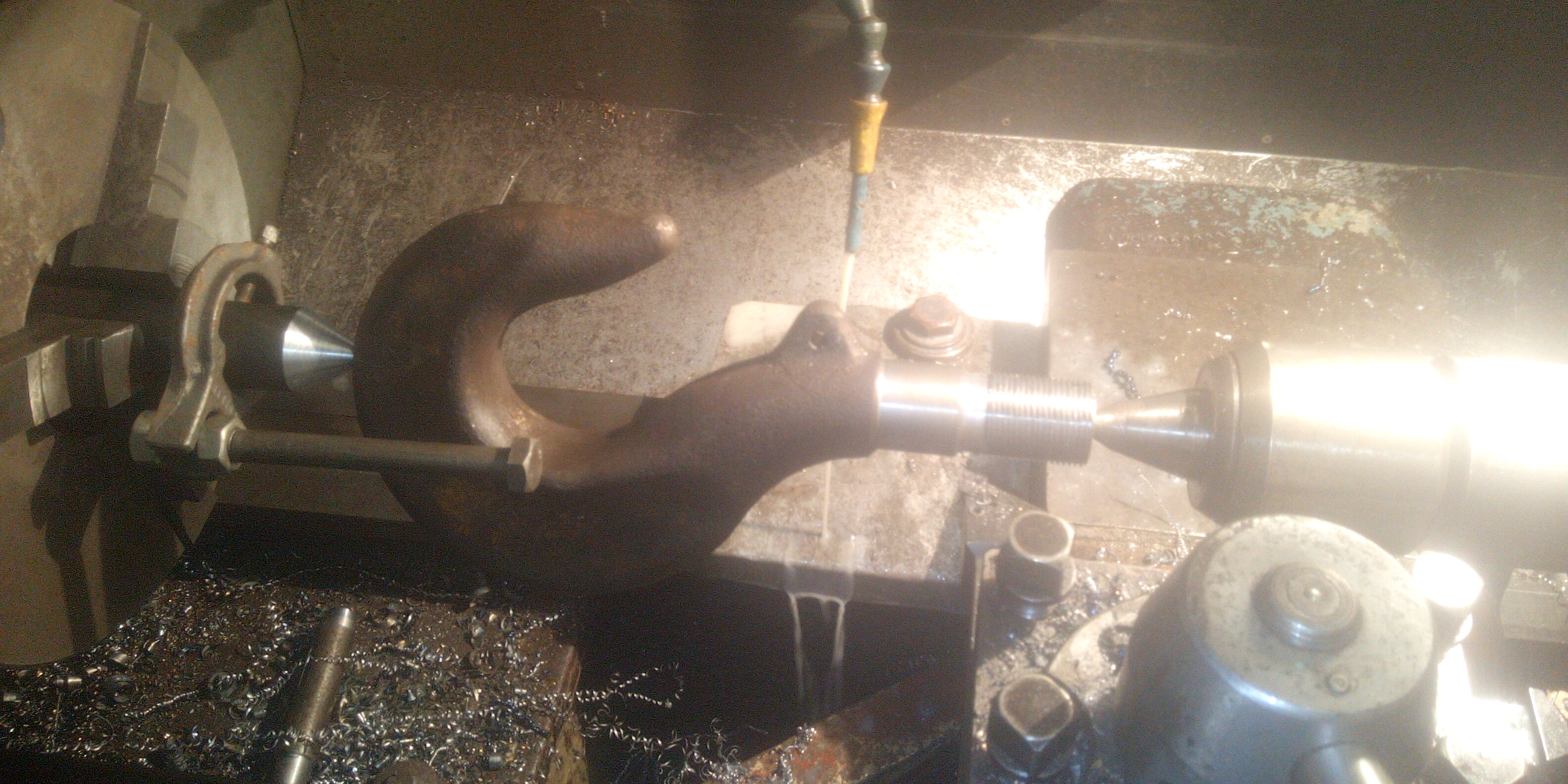

Minulý týden jsem přitáhl ze šrotu výsuvné jeřábové rameno na Destu - nosnost 1500 kg, všechno ulomený. Tak jsem trochu dodělával trubky a hák...

Pekne. Destu máš aku ?
C.R.E.A.M
Příspěvky: 2774
23. 12. 2021, 8:45
Dík. Mám Destu DVHM a malou plynovou Komatsu.

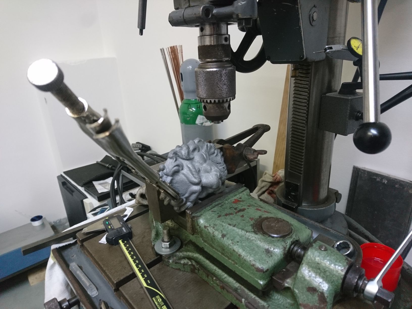

Dodělávám dárky pod stromeček na poslední chvíli. Na upínání těchhle nestrojařských věci si ale musím pořídit úhelník.

Ale poradil sis. A tak to má být.

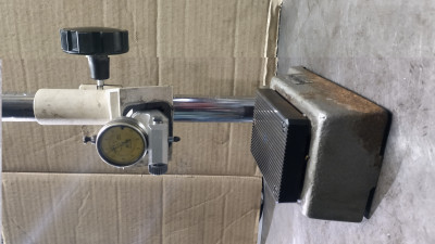

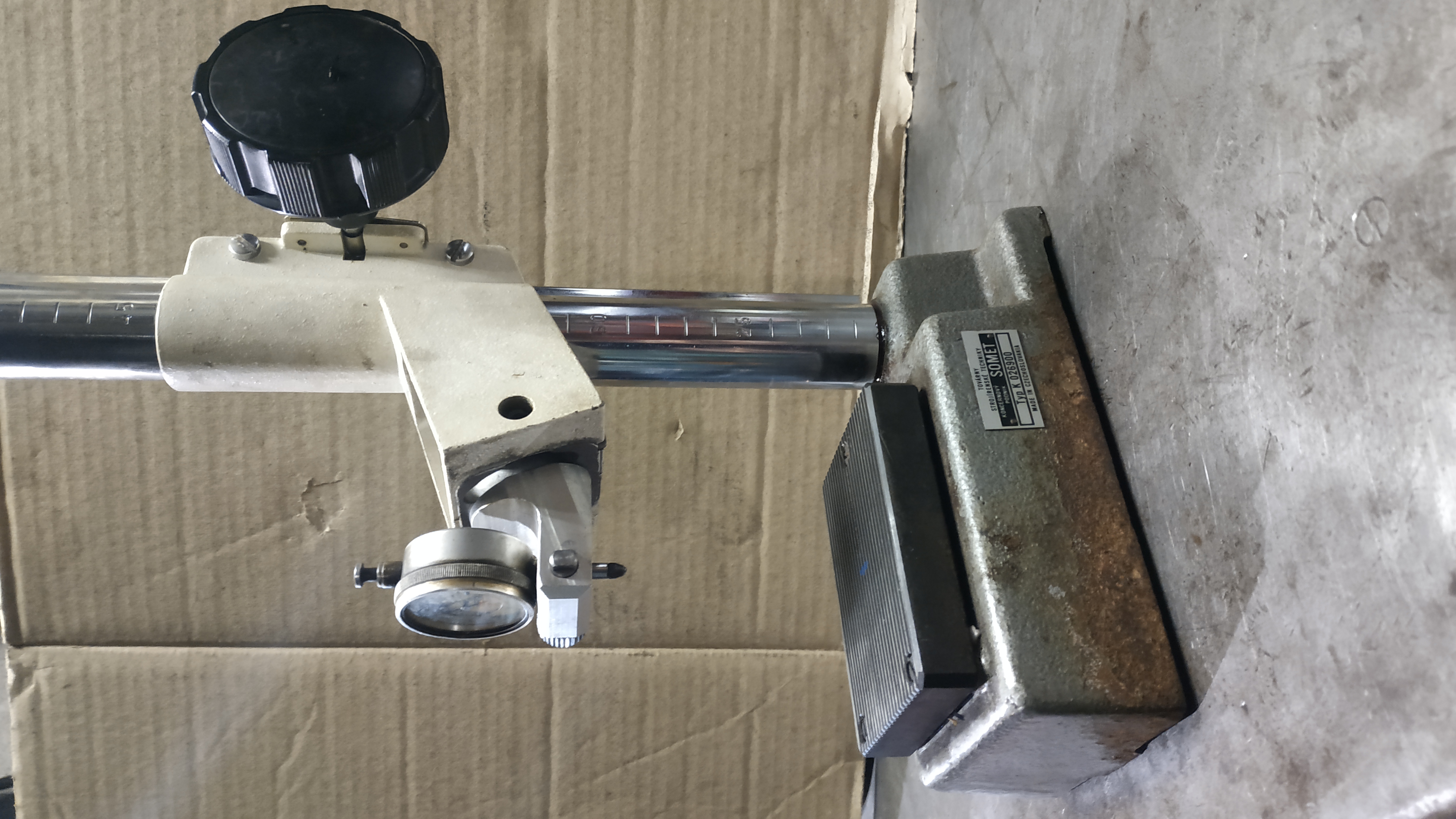

Druhý život pre základňu stojančeka.

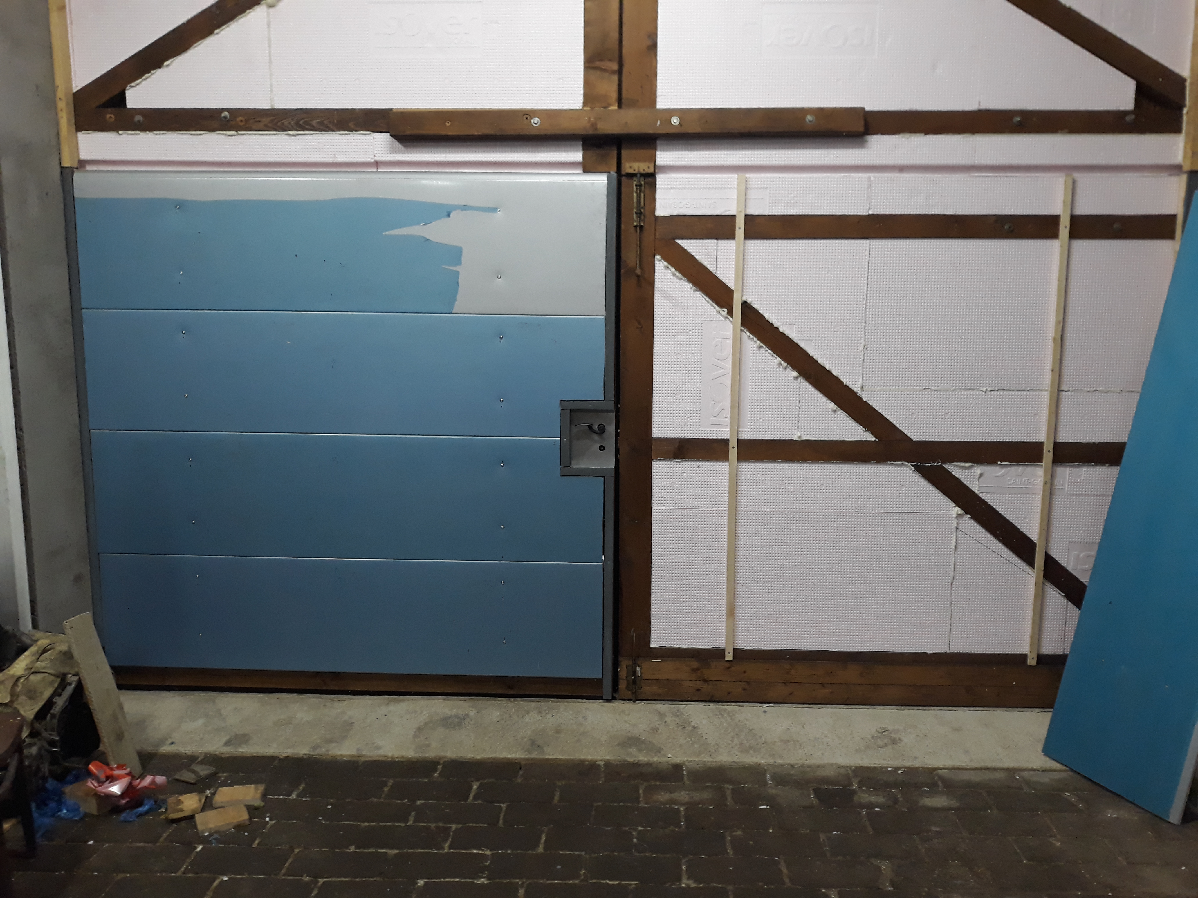

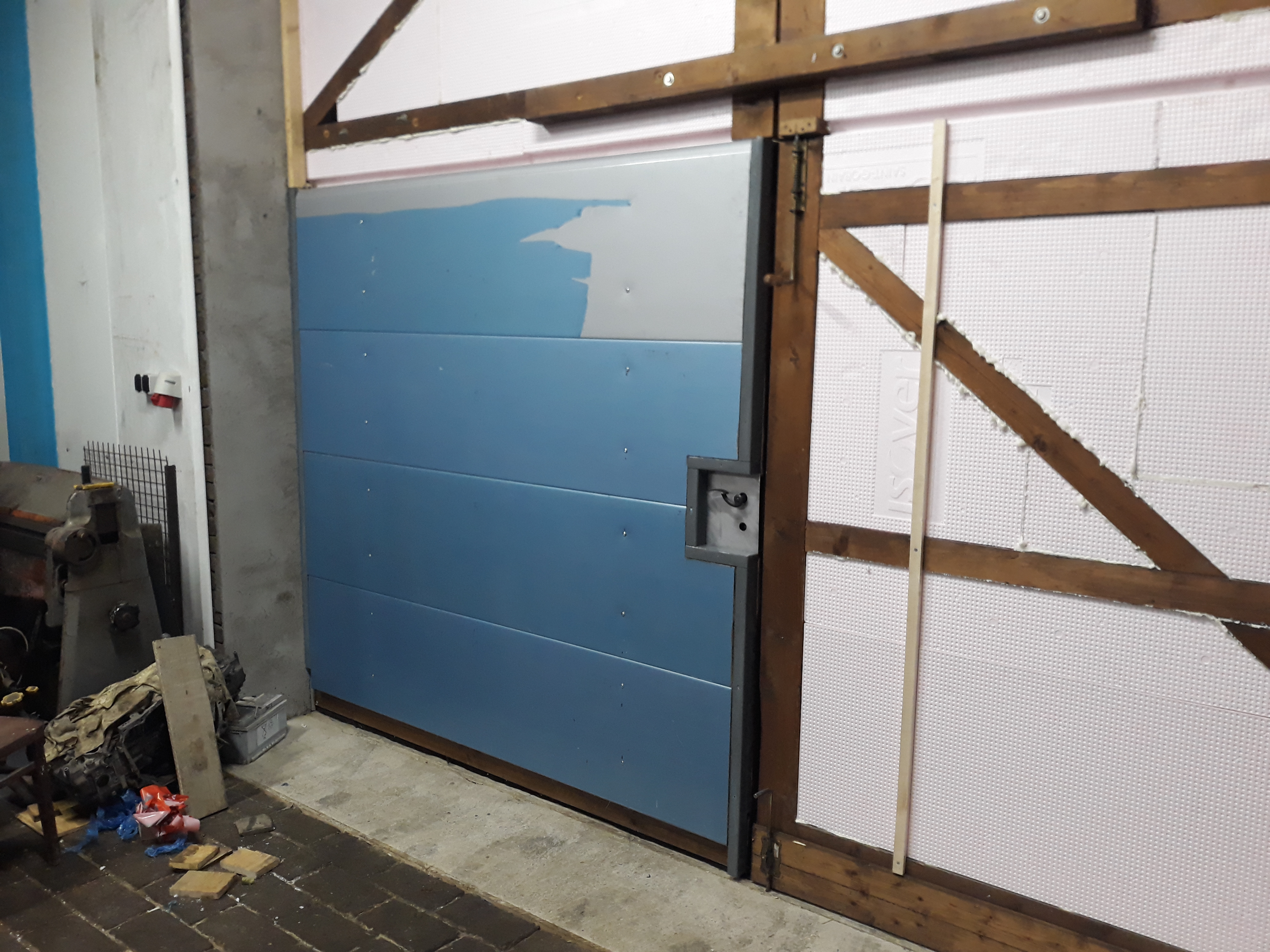

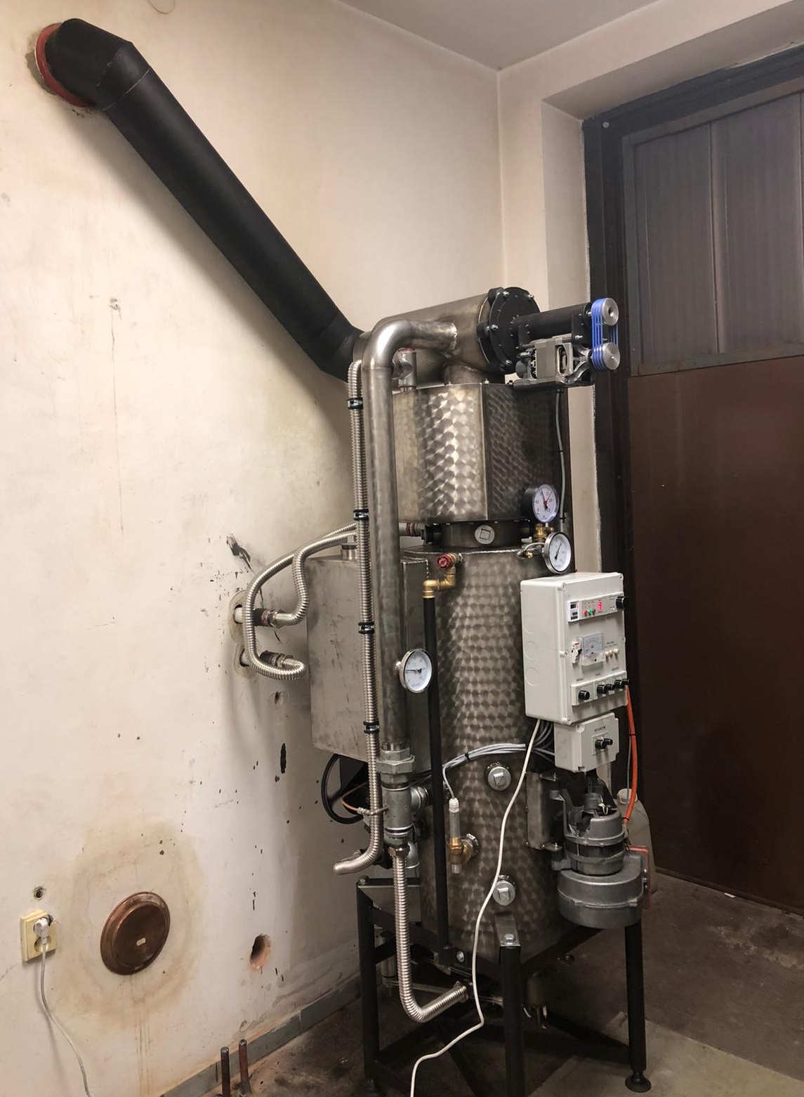

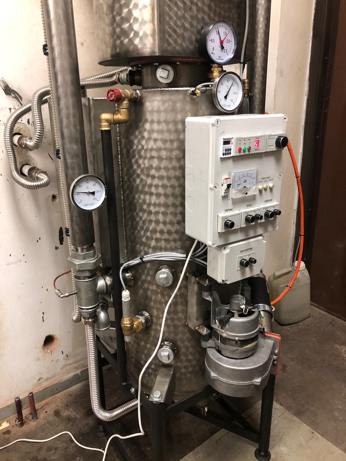

Zatepluju , ale jde to pomalu

Tá vodiaca tyč je zo zväčšováku na fotky?
Mylan
Příspěvky: 507
Registrován: 7. 8. 2016, 3:04
Bydliště: SNV
24. 12. 2021, 8:36
Presne trafené. Čakala asi 7 rokov a došlo na ňu😁

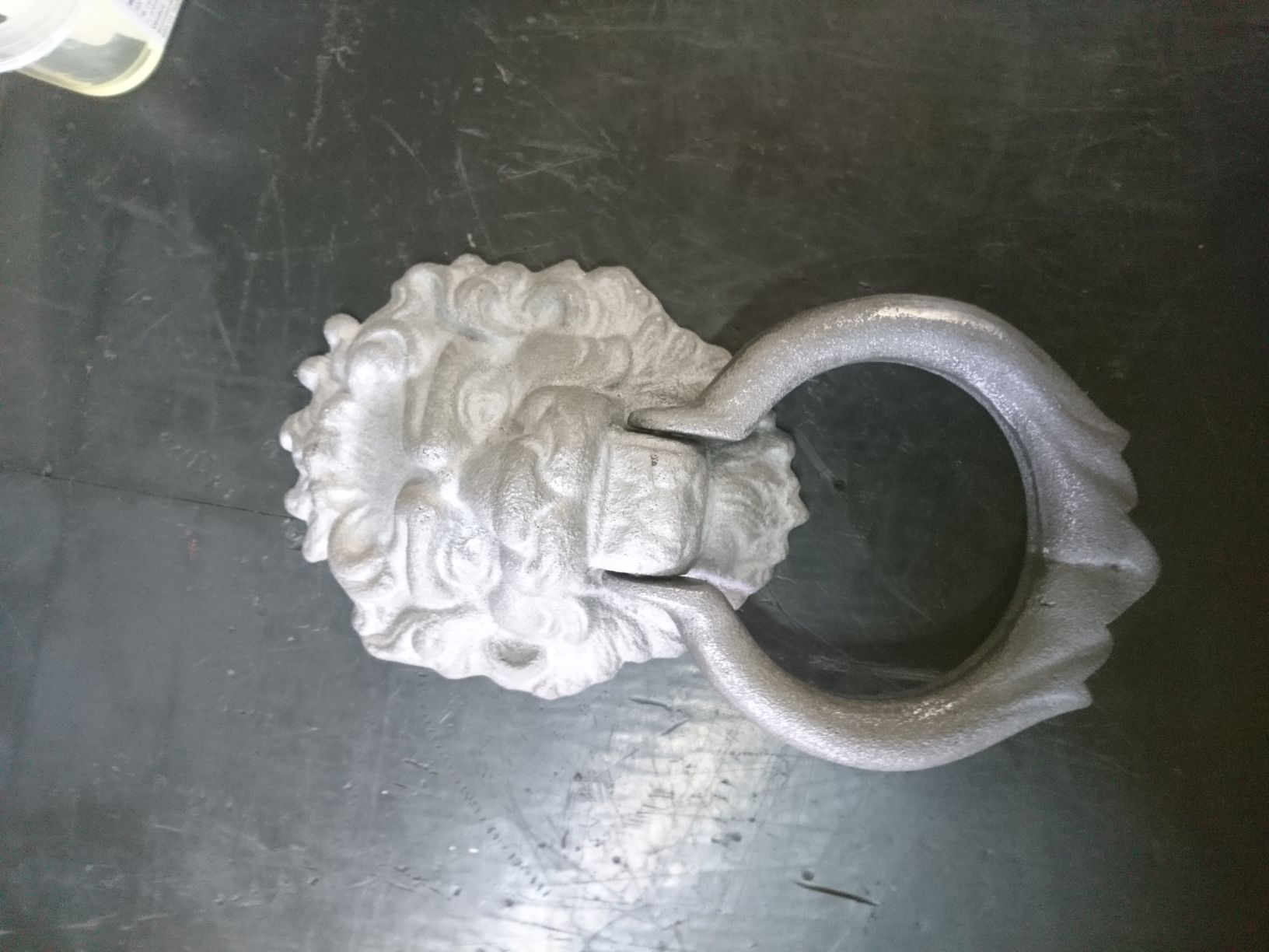

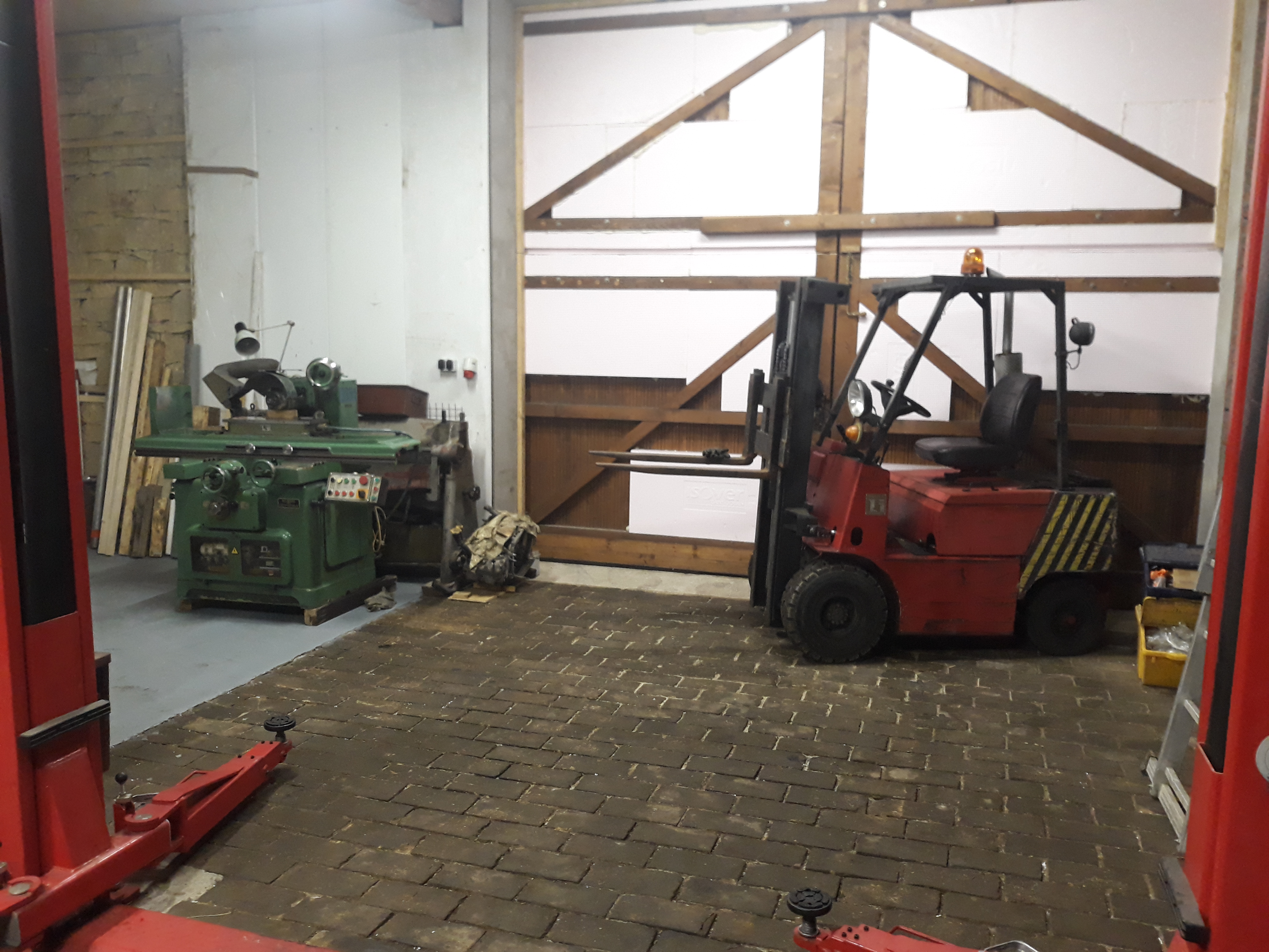

U mě už Ježich nakládal. :twisted: :lol:
