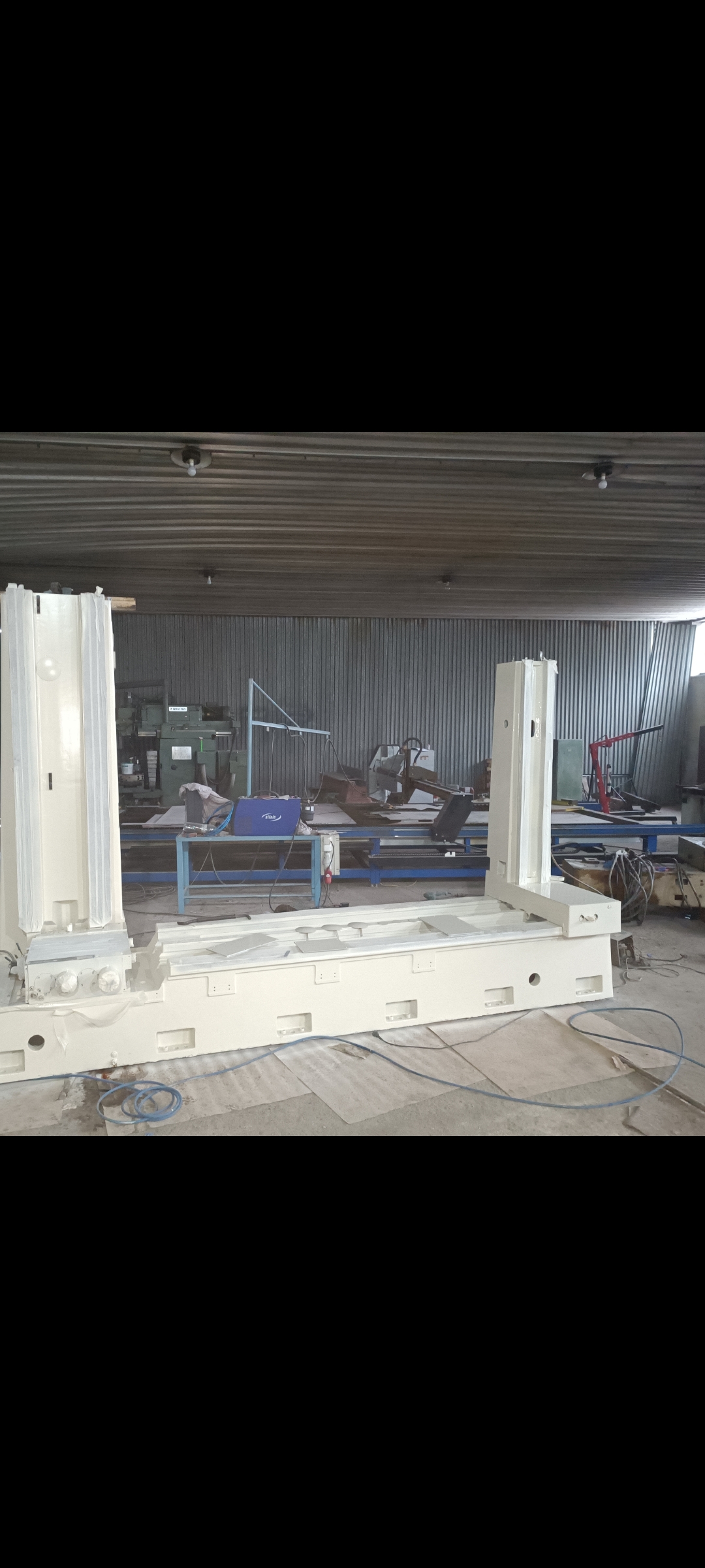

Konečne nastriekaný základ horizontky Union
Už len vreteník a stôl :D

aha.....taková kapesní, přenosná horizontička...tu bych chtěl. :lol:

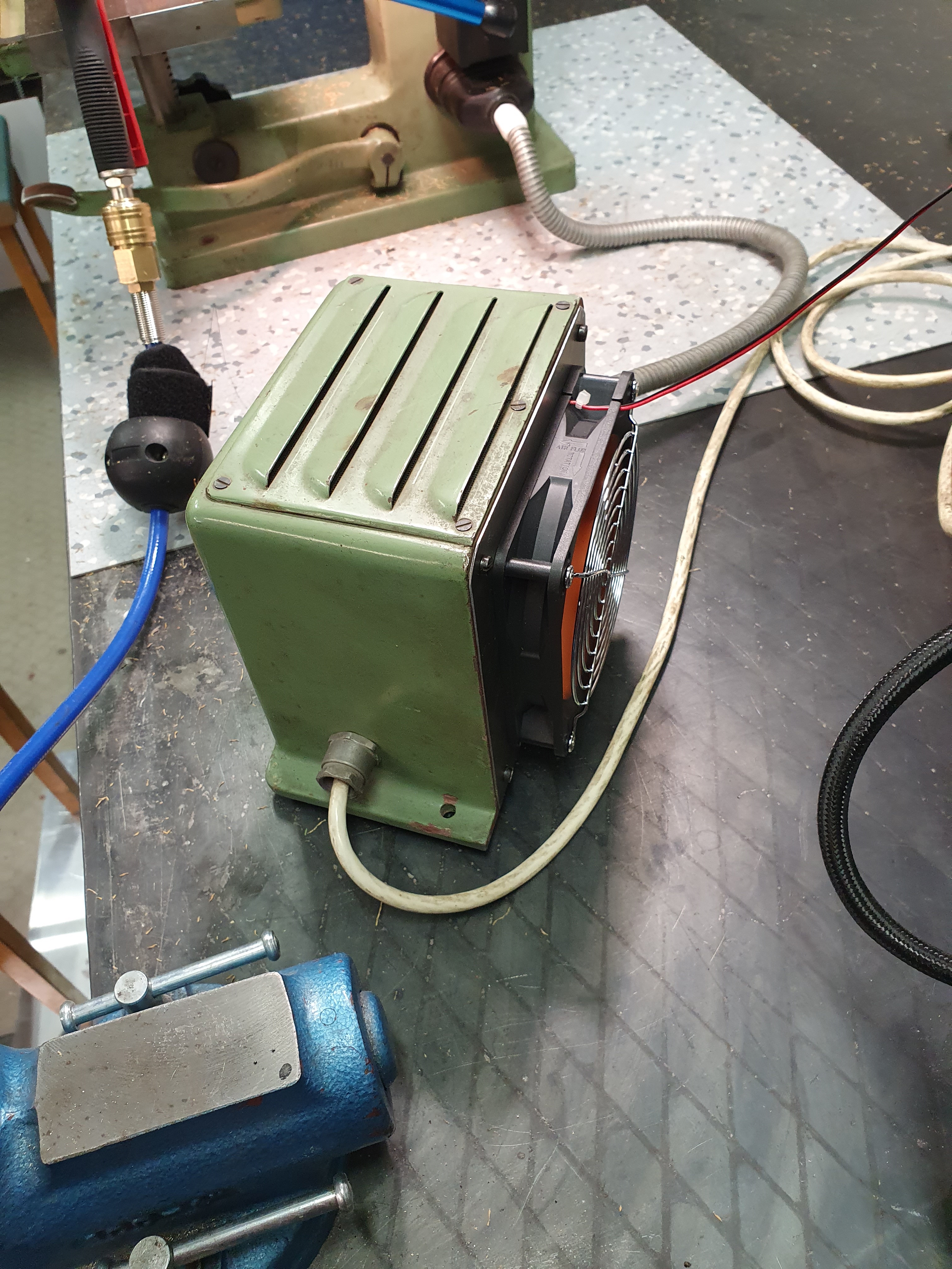

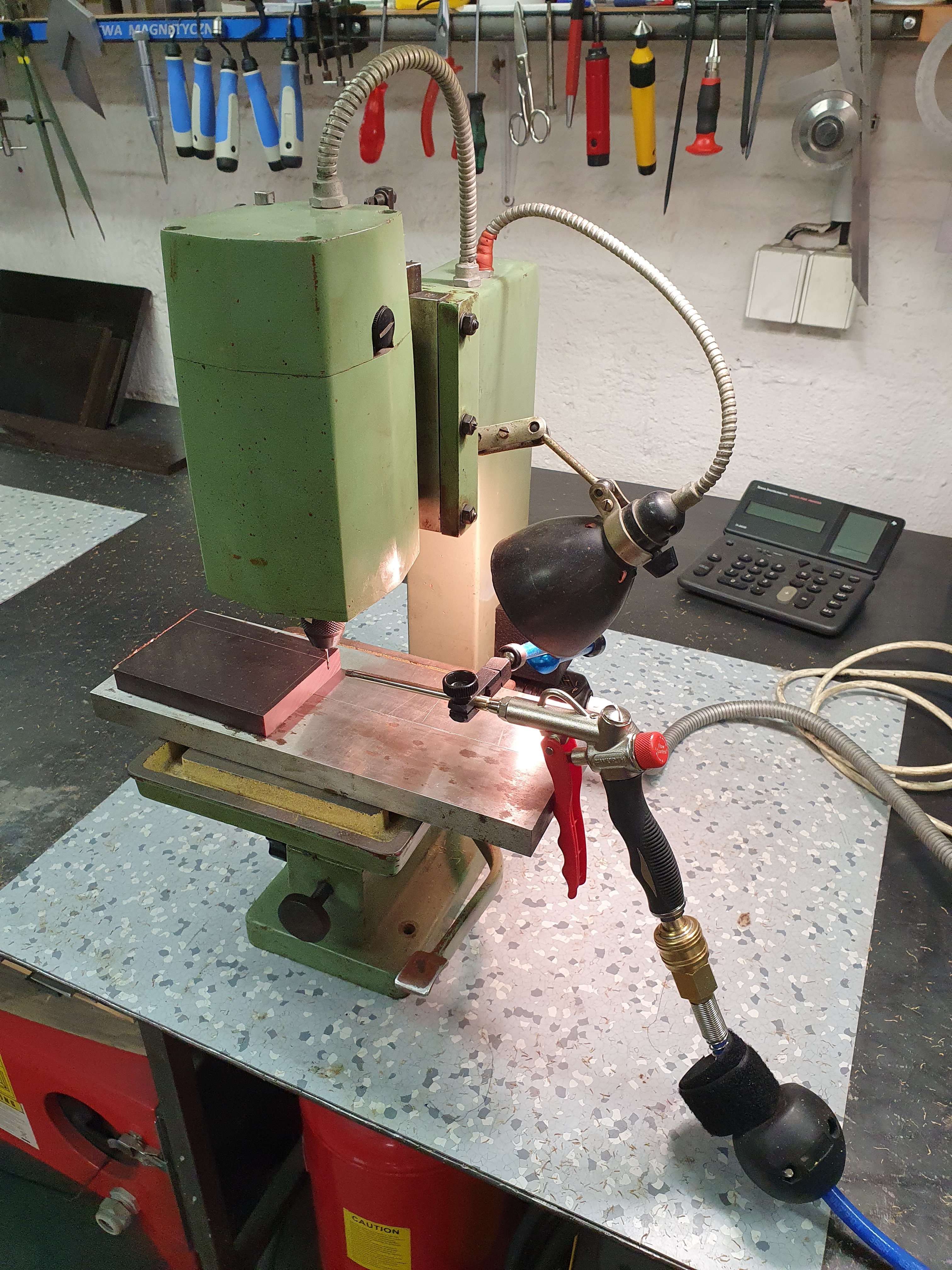

Ahoj kolegové, já včera trochu vytunil starou vrtačku na plošňáky, opravil gumovost pohybu hlavy, překvapivě rozsypané ložisko na pákovém převodu, čekal jsem pružinu ve sloupu. Zjistil jsem že hlava chodí na válečkovém vedení, překvapivě zatuhlá vazelína po těch asi dvaceti letech, co byla odložená :D Takže chodí fakt nádherně, jen jsem musel dodělat chlazení reostatu, zatím provizorně na adaptér do zásuvky, hřeje to fakt fest. Ofuk vrtáku a špon z kompresoru nutný, časem zplodím něco trvalého, vrtám pertinax a kartit a vrtáky pálí celkem dost.
Zatím nejlepší pokus, HSS cobalt 1,1 mm od Alpen, čtyřista děr a zatím ok
