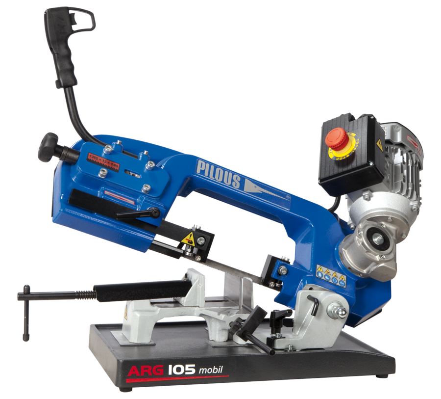

Tedy abych to zkrátil líbí se mi Pilous 105 mobil v ceně 25.000. Recenze dobrý ale mám pár otázek:
- vzhledem k tomu že je pouze jednorychlostní bude se hodit i k řezání plného materiálu (k soustruhu) v max. průměru který u této pily je 100 mm? Protože u vyšších modelů umožňují dvourychlostní motor kdy poloviční rychlost uvádějí právě pro případ častějšího řezání plných materiálů.
- je přenosná ale z toho důvodu má tělo místo z litiny z lehké slitiny, nebude to na škodu stran životnosti?
- je malá což je výhoda ale zase je to daň za maximální rozměry řezaného materiálu. Říkám si nepriplatit 7000 za větší model Pilous 130? Jenže to už by chtělo dvourychlostní model za příplatek... a tak by člověk mohl propít výplatu :)

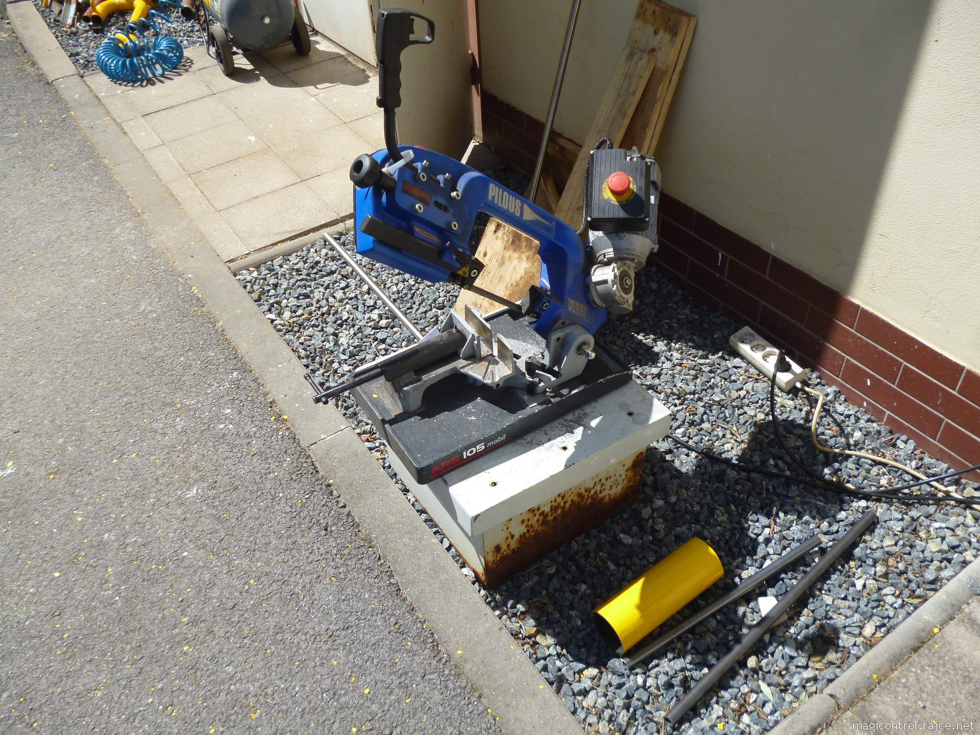

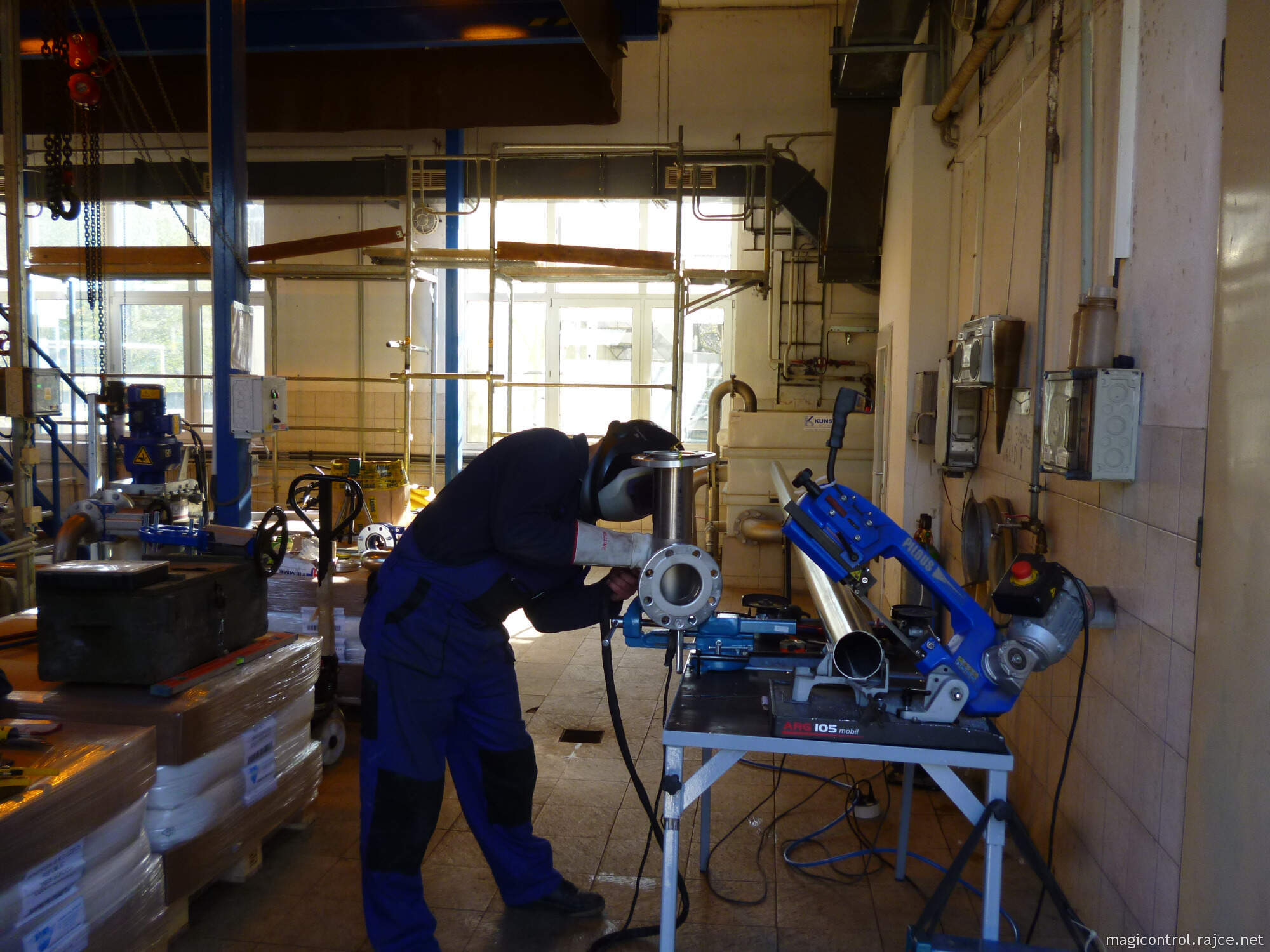

Člověče asi tě zklamu. Mám Pilouse ARG 105 už několik let, ale používáme jej výhradně na zámečničinu a potrubařinu při práci v terénu, právě proto že je maličká a pěkně se převáží.
Tzn. na řezání "dutých" materiálů. Řezání plného železa za tomto samozřejmě lze, ale od průměru 50 nahoru je to strašný opruz.

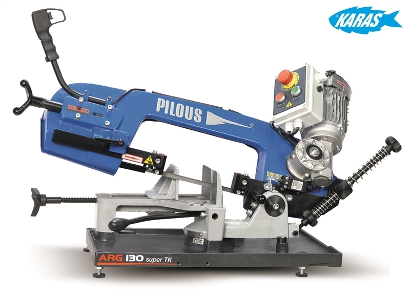

Pokud chceš pilu k soustruhu tak bych šel aspoň do této https://www.karas.cz/catalog/pasove-pil ... 0_super_tk
Má chlazení a může řezat sama (nemusí ji nikdo držet). Já to v nouzi nejvyšší na 105ce dělám tak, že zavážu vypínač páskou a na pilu pověsím závaží.
Ta 130ka s chlazením je fakt absolutní minimum. Spíš bych koukal po větších gravitačních modelech s hydraulickým řízením rychlosti řezu.
V práci máme ARG 220 plus a to je úplně jinej level (bohužel i cenově).
Bomar neznám, ale u těch maličkých modelů to bude velmi podobné, neřku-li stejné.
Čemu se rozhodně vyhni, tak plechovým hračkám typu Schepach, Gude, dále čínským verglům jako je Proma a tak dále.

Tu pilu pilous ARG 130 SUPER TK co dal odkaz Magi ti mozem doporucit,mam ju uz niekolko rokov.Nemusis pocas rezania plneho materialu pri nej 5 minut stat.Do tej 105 mobil nevidim dovod ist, nema ziadnu vyhodu doma do dielne ,nizka hmotnost=nizka stabilita ked tam upnes nieco dlhsie,tiez ked chces rezat viac kusov naraz,do zveraku sa da upnut menej kusov nez na vacsej

105ka je geniální na montážní práce v terénu (i tam by to občas chtělo větší), ale k soustruhu do dílny opravdu ne :wink:
soustružník
Příspěvky: 866
28. 12. 2021, 2:11
Jak už tu padlo 105 mobil je tak do 30 - 40 mm. Že je hliníková ani nevadí, že se musí tlačit do řezu se dá vydržet, pokud řežeš velký průměr jednou za měsíc (mě ani tak nevadilo zatěžovat rukou páku, jako mě bolel prst od držení vypínače). Strašně ale chybí chlazení, pás to sice nějak vydrží, ale stejně je všechno rozpálené a pila trpí. Zmíněná 130 je takový kompromis, profily nařežeš s přítlakem ručním, tyče pružinovým. Samozřejmě optimum je hydraulické spouštění u dražších modelů.

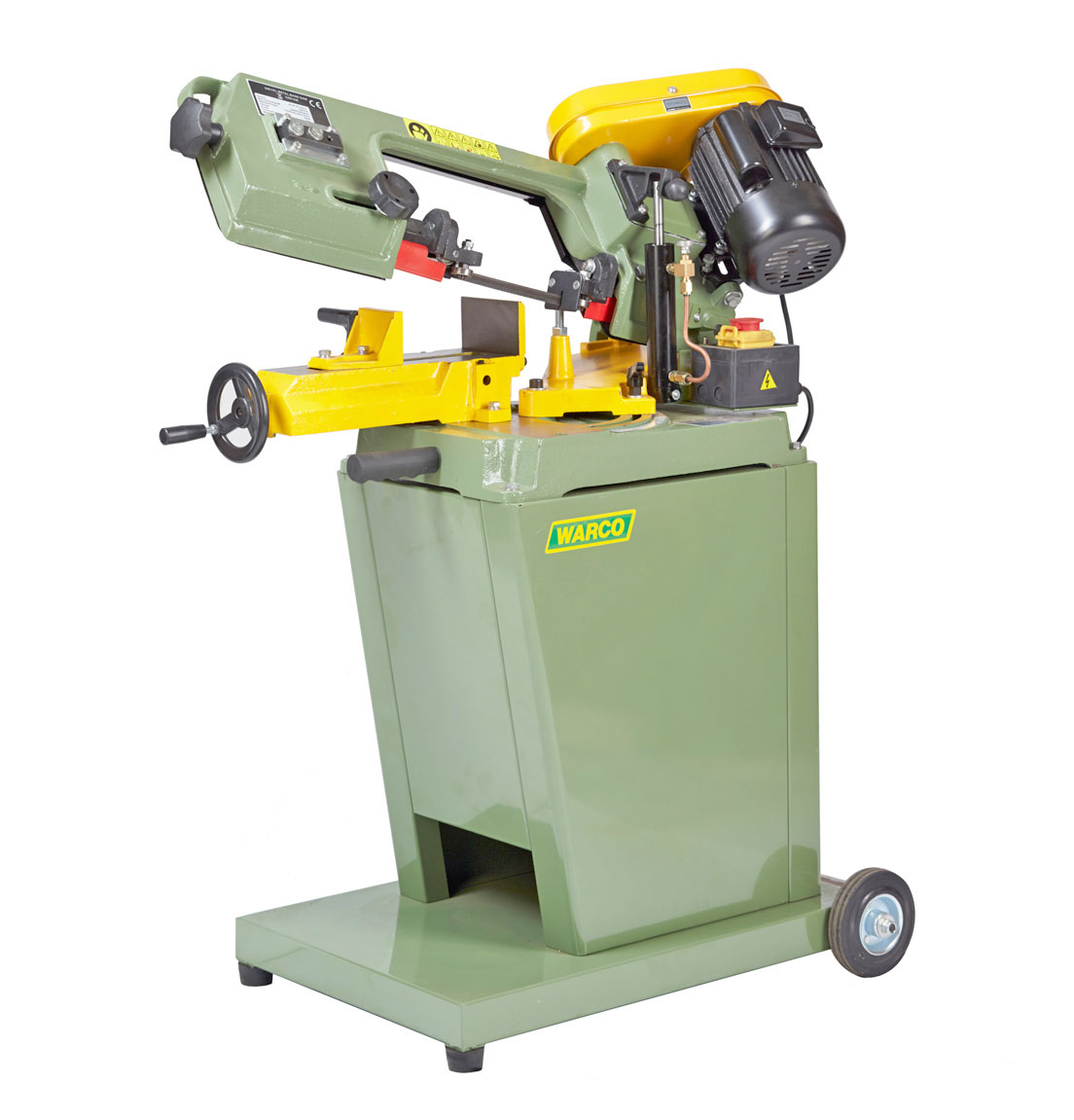

To je hrozný něco vybírat... člověk už si myslí že je rozhodnutý (myslel jsem že koupím tu BOMAR PULLDOWN 160.120 G) a pak mi pár lidí napíše že mám chtít raději gravitační s hydraulickým spouštěním, čímž mi nasadili brouka do hlavy, ale protože na gravitačku o Bomaru, natož od Pilouse, nemám tak mě hlodá myšlenka pořídit něco takového:
Warco cca 18.500 Kč
https://www.primadilna.cz/5-profesional ... -d3853.htm
parametrove srovnatelná, o sedm levnější a gravitační včetně hydrauliky. Nicméně je to přesně ta pila kterou si každý obchodník přebrenduje a nastříká svou firemní barvou jak tu kdesi koluje obrázek se snad deseti různými "stejnými" typem.
Načetl jsem o tomto provedení spoustu informací a závěr mám takový že někdo nikdy více (i když to byly levnější "jiné" pily, nikoliv toto konkrétní Warco) a někdo zase že bez problémů do hobby dílny (a že to chce trochu si pohrát se seřízením).
Tedy má otázka, šli by jste do toho gravitačního Warca nebo raději sáhli po tom rucnim BOMARu PULLDOWN 160.120 G jako po "jistotě"?
