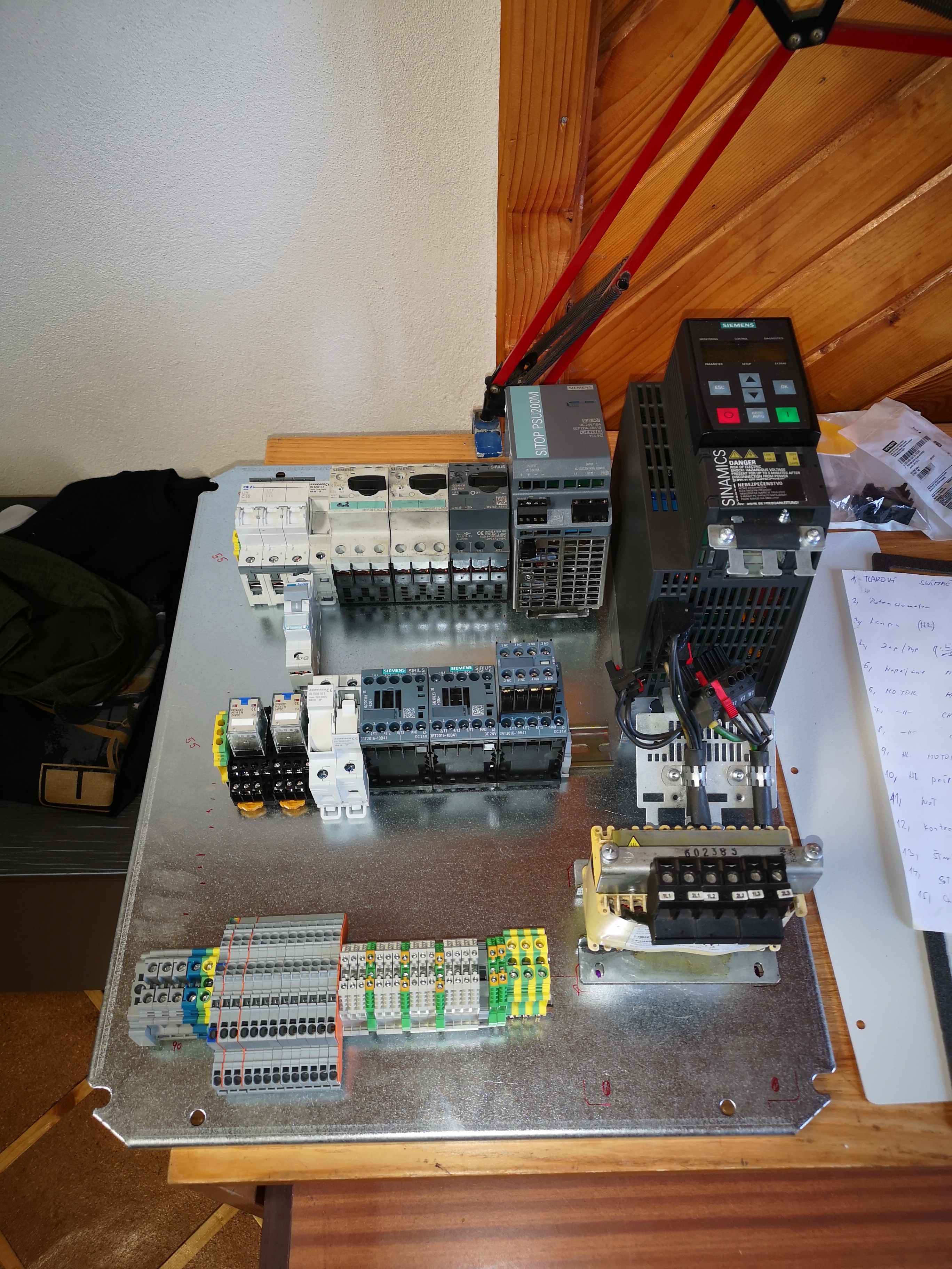

Mal by som doplniť geometriou a vôľami. Keby som si bol istý, že keď to rozhodím a vymením všetky guličkové ložiska axialne/radialne a potom to spätne poskaldam a vymedzovanie vôle sa nezmenia. tak to spravím takto. Len si to netrufam zorhadzovat preto chcem vymeniť max co sa da bez vyberania vretena. Sustruh bol dost hlučný pri zaradení prevodu posuvu. A kedže planujem v kratkej dobe prestavbu na FR menic a 4kw/2980rpm motor tak si to chcem prirpaviť. Preovdovku chcem demontovat a prevod plochy remen 1:1 s pôvodnými rumenicami.

Stiven18 píše: 25. 12. 2021, 12:08 Mal by som doplniť geometriou a vôľami. Keby som si bol istý, že keď to rozhodím a vymením všetky guličkové ložiska axialne/radialne a potom to spätne poskaldam a vymedzovanie vôle sa nezmenia. tak to spravím takto. Len si to netrufam zorhadzovat preto chcem vymeniť max co sa da bez vyberania vretena. Sustruh bol dost hlučný pri zaradení prevodu posuvu. A kedže planujem v kratkej dobe prestavbu na FR menic a 4kw/2980rpm motor tak si to chcem prirpaviť. Preovdovku chcem demontovat a prevod plochy remen 1:1 s pôvodnými rumenicami.
Este je otazka, mam pocit ze hormna plochá remenica sa pochybuje na hriadeli. Ako keby bol vysekany kail alebo remenica sama.
Pokiaľ to das na priamo bez prevodovky, tak s motorom 4kw 2800rpm to budeš mať, tak na struhanie hliníka. Počítaj, že také rozumne minimum je 10Hz, tak 2800/5 je 560 otáčok, keď pôjdes na priamo bez predlohy. Pri takýchto prerabkach sa dáva motor 1440rpm lebo si viac menej v tych otáčkach, ktoré bežne potrebuješ na sustruzenie. 2000 a viac určite nepoužívas každý deň, a tieto otáčky dozenies frekvenciou 70-100Hz, záleží, aké chces mať maximum.

ano toto plati pri skalarnom riadeni U/f. tento menic ma moznost vektoroveho riadenia s moznostou bez encodera na hriadeli. Sam som zvedavý ako to potiahne, aj motor ma pomer Mz/Mn navyseny oproti bezny AS motorom. A ak by sa nazoaj stalo to co popisujes, tak menic davam 7,5KW takez viem zachovat aj povodny motor a regulovat ten. A keby to nebolo stale ono, tak ponecham prevodovku s motorom ale 4Kw, a menic bude len na rozbeh a brzdenie do odporov.

Stiven18 píše: 25. 12. 2021, 6:21 ano toto plati pri skalarnom riadeni U/f. tento menic ma moznost vektoroveho riadenia s moznostou bez encodera na hriadeli. Sam som zvedavý ako to potiahne, aj motor ma pomer Mz/Mn navyseny oproti bezny AS motorom. A ak by sa nazoaj stalo to co popisujes, tak menic davam 7,5KW takez viem zachovat aj povodny motor a regulovat ten. A keby to nebolo stale ono, tak ponecham prevodovku s motorom ale 4Kw, a menic bude len na rozbeh a brzdenie do odporov.
Mám menič aj prevodovku a prepínač menič stykač. Motor mám pôvodný (SV18R) a už som to využil keď sa prvý menič odobral do večných lovíšť. K tomu použitiu meniča - rýchlo zabudneš, že tam tú prevodovku máš.

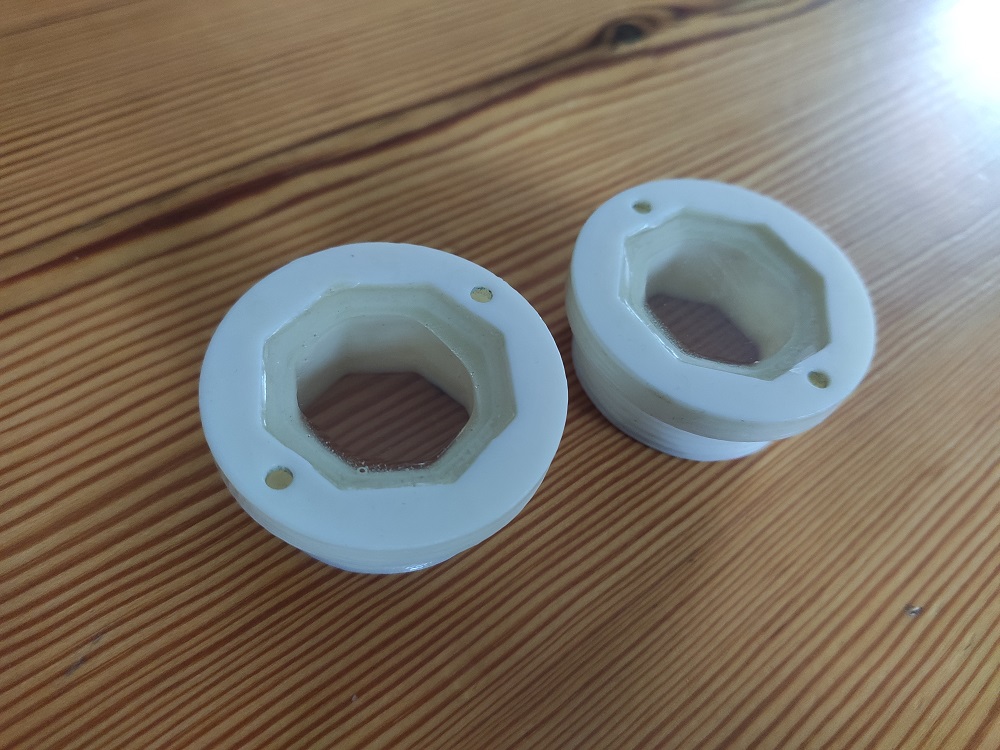

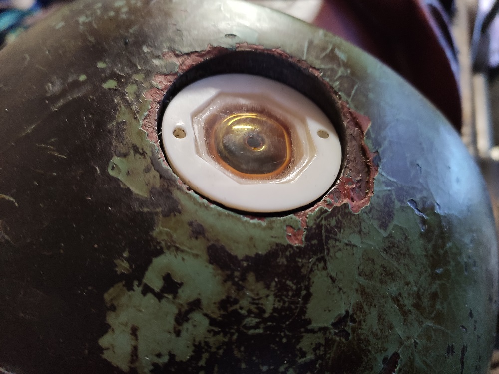

Kde se dají koupit kulaté olejoznaky na vřeteník na starý SV18R? Měl jsem tam původní, předpokládám, že ze slídy, přes které už nešlo vidět, jestli ložiska mažou, tak jsem je chtěl vyšroubovat a vyčistit. Vyšroubovat je se mi bohužel nepodařilo nedestruktivně. Tak jsem aspoň myslel, že tam padnou olejoznaky z nové SV18RA, což se ukázalo jako omyl, protože SV18RA má M36x1.5, vnější průměr 45, stará SV18R má M35 x 1.5, vnější průměr 42. Nějak se mi je nedaří na internetu objevit.
Jen pro zajímavost - vytisknul jsem si olejoznaky z materiálu ASA, zalepil do nich epoxidem polykarbonátové sklíčko. Ukazuje to pěkně (olejová tečka přesně uprostřed :)), zatím to neteče. Ale vypadá to divně.
