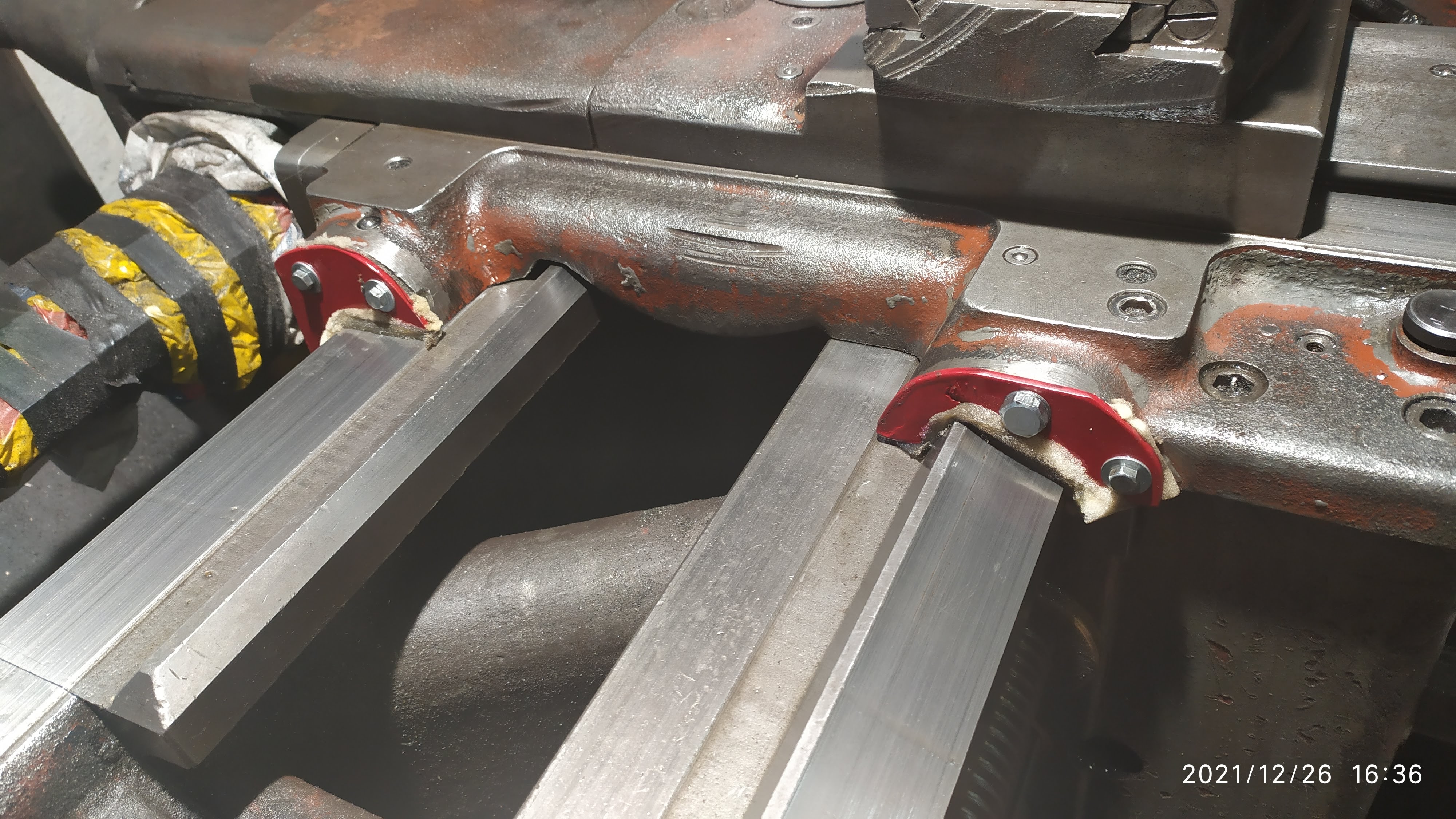

Nudil som sa na Štefana, nemal som filc tak som použil molitan.

Tino píše: 26. 12. 2021, 6:09 Nudil som sa na Štefana, nemal som filc tak som použil molitan. IMG_20211226_163621.jpg
To nebude dobré, kup si zednické hladítko za pár korun a použij ten filc z něj. Dělaj s filcem cca 5mm, ty na štuk jsou moc tlusté
Jasne už som na internete našiel 280x140x8. Základ bol vyrobiť tie držiaky po sviatkoch objednám vystrihneme.

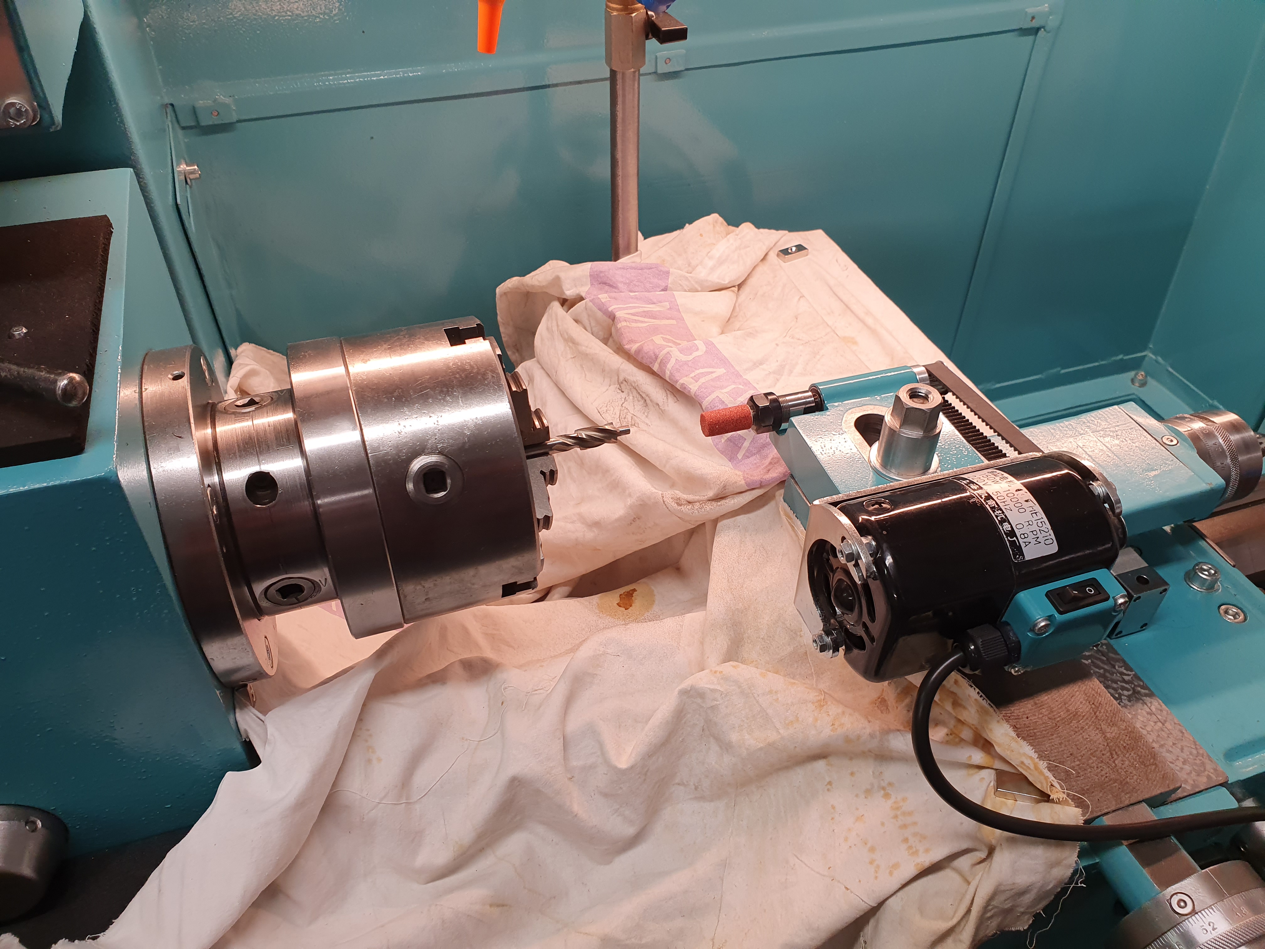

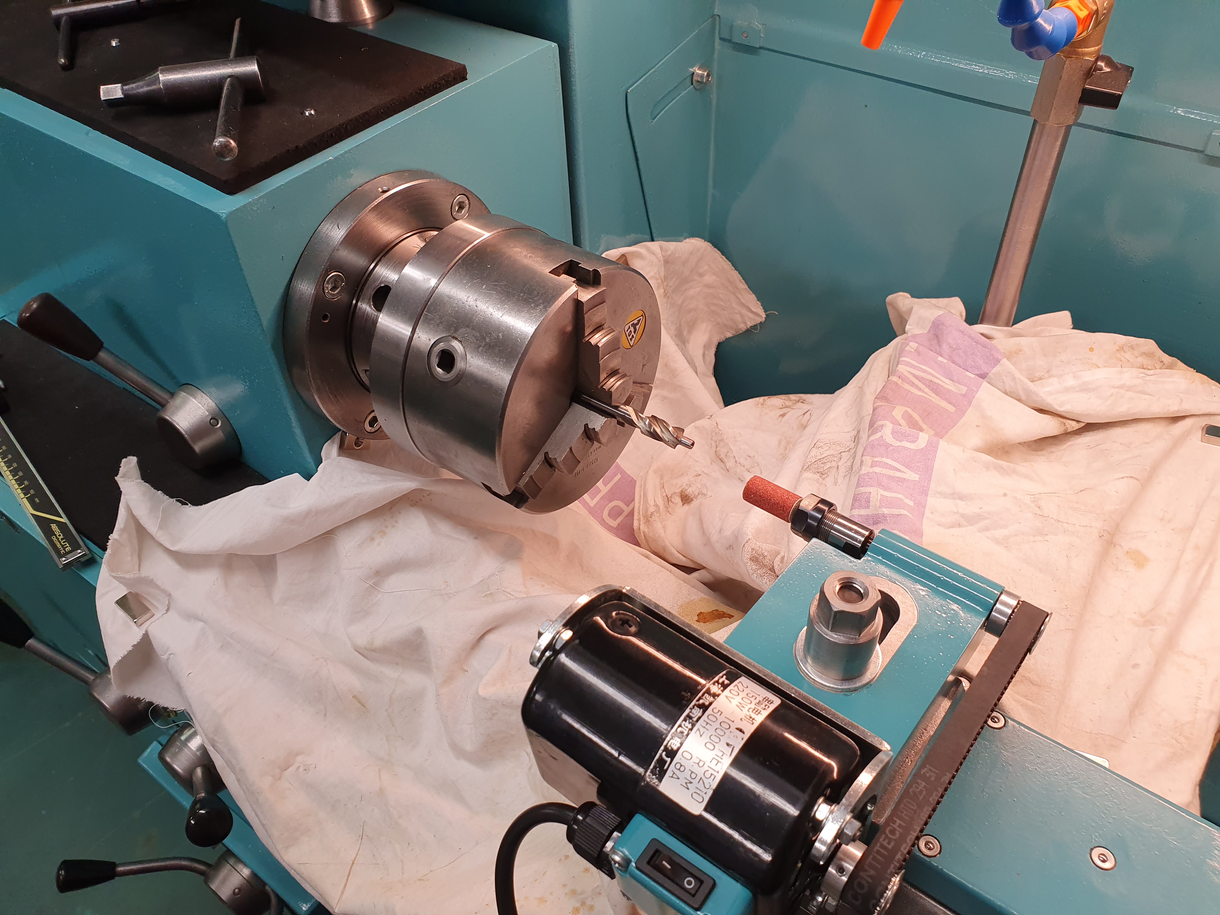

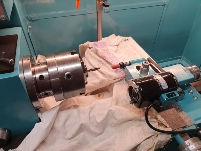

Moje první broušení suportovkou na smku, no snad jsem zakryl všechno... hned ale vyluxuju :D

Tu brusku jsi si vyrobil?

co to tam šmrdláš za podivnej nástroj ?.... vpravo je to nezakrytý a už je tam rejha :)

Ahoj tumlíku no asi záhlubník s vodítkem ale brusku udělal pěknou

Ahoj, je to zahlubnik a potreboval jsem nestandartni prumer voditka, zahlubuju ne imbus, ale drzatka. No a nechtelo se mi serizovat frezku na trikrat, tak to spacham na stojanovce :D Presnost desetina no problem.
Tumliku, neděs, doufam ze je to jen smouha od oleje :mrgreen: uz tam letim to zkontrolovat :idea:

No ne celou, koupil jsem od kolegy kamaráda, byl to trochu polotovar, ale s tim se pocitalo. No a upravil, předělal, dodělal a je celkem k světu, ne :D No a nalakoval :lol:
