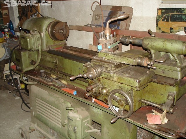

Dobrý večer, prosím Vás čo je toto za mašinu?

Sústruh,to vari spozná každé malé decko!

Ale typ?

Hrotový sústruh.

A pokud dobre vidim, neumi zavity. Musis najit nejaky stitek, napis, muze to byt cokoli, ja bych tipnul madara

Charon píše: 31. 12. 2021, 9:01 A pokud dobre vidim, neumi zavity. ....
... ale řekl bych, že je kdysi uměl ..... :)

Povedal by som, že nie. Skôr to vyzerá, že závity bola opcia. Jednak tá záslepka na vretenníkuvyzerá moc originálne a operné ložisko na druhej strane je len na jednu tyč. To by asi nikto nemenil ak by tú závitovku odtiaľ dal preč dodatočne.

vypadá to na Hopfengärtner (TOS Holoubkov), typ nevím. Je to neuvěřitelné, co tato malá fabrička všechno vyprodukovala. A.
SN 20, SM 16 B, FN 25

almac píše: 1. 1. 2022, 7:06 vypadá to na Hopfengärtner (TOS Holoubkov), typ nevím. Je to neuvěřitelné, co tato malá fabrička všechno vyprodukovala. A.
Almac 👍

Ďakujem pekne
