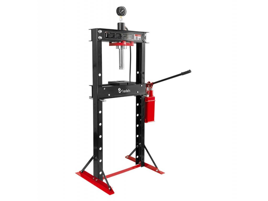

Vítám všechny v novém roce.
Pořídil jsem si 20t hydraulický lis polské produkce, funguje ale zpracování raději nebudu hodnotit, to bych musel být hodně sprostý a přeci jen je začátek nového roku ...
Ale k dotazu, bratři z Polska zapomněli přibalit těsnění k manometru a tak jsem tam zkusil buchnout co dům dal ale buď to nevydrželo (okrouzek gumový) nebo netěsní (nějaké staré fibrove). Chci se zeptat jaké těsnění použít resp. z jakého materiálu?
Druhý dotaz bych měl k případným majitelům stejného lisu. Když vezmu za píst a zacloumam s ním do strany tak je tam mírná vůle (na můj vkus až moc). Koukal jsem jestli se nedá nějak vymezit ale nepřišel jsem na to jak. Mezikruží mezi pístem a pístnici nemá žádné drážky nebo otvory pro klíč. Tedy chci se zeptat máte ji tam taky?
A poslední dotaz je stran tlaku. K lisu je manometr který je cejchován v tunách pro průměr pístu 60mm. Předpokládám že to je vnitřní průměr pístnice (venkovní průměr pístnice je 70mm což by znamenalo sílu stěny pístnice 5mm). Dle vzorce:
Tlak = síla / plocha
by pro těch max. 20 tun vycházel tlak cca 714 atmosfér což mě pocitově překvapilo (skoro třičtvrtě tuny na cm čtverečný). Je tomu tak? Skoro z toho zařízení dostávám strach :)
Díky všem.

na tesnenie skús silon, polyetylén a pod. vysústružiť krúžok vhodných rozmerov.
tlak - áno, tieto ručné pumpy dosahujú až takéto tlaky. životnosť pri max. zaťažení je otázna. mám doma hydraulický rozťahovák a zatiaľ po pár použitiach ok.

manometr začal postupně přidávat....po 4 letech je jeho nula 10tun :D pístnice má vuli jako kráva, všude všechno teče a nedá se s tím nic udělat....leda na rosící místo připevnit nejakou trhavinu a odpálit ten šrot do pekel.....lisuju pocitově a do skladu kde lis mám chodím s flaskou oleje na dolití..a to se vyplatí
takže pokud s tím máš v plánu i lisovat...pak je mě tě líto..
edit..jo a nedá se na tom vlastně skoro nic lisovat protože ty traverzy jsou od sebe pár cm...takže lisování něčeho dlouhého a rozměrnějšího nejde....vlastne skoro vždy když jdu lisovat cokoliv v autoopravárenství tak zjistim že to nejde a jdu vyrábět stahovák nebo tak podobně protože to neprojde tou dírou a muselo by to bejt podložený 40 vysoko....prostě na hovno

presne tento lis som kúpil pred 3 týždňami. Tesnenie pod manometer (ako už písal R4CV) je z PE. Až na pár konštrukčných nezmyslov nemám k lisu zásadné výhrady, Piest sa bočne ani nepohne.
Kravina je to zavesenie piestnice na 4 ohnutých pásovinách, aby sa dala posúvať. Staršie lisy mali zvrchu platňu, ktorou bola tá spodná doska držiaca piestnicu pritiahnutá o konštrukciu. Takto sa to celé vaklá. Podobne je na tom uchytenie pák na hydraulickej pumpe, ale to zásadne ničomu nevadí a pár podložiek značne pomohlo. A keďže v dielni miesta pomálo, dal som mu 4 kolieska. CTC5 to nieje, ale to som ani nečakal. Drobnosti aj tak lisujem vo zveráku.
Zatiaľ som ho použil asi 10 x ( výmena ložísk v motoroch, lisovanie vložiek...) a neviem ako som bez neho mohol žiť. Čo som zatiaľ lisoval ložiská, ručička manometra sa ledva pohla (ale funguje, overené :-)).
Čo sa ti za tie prachy na ňom nezdá? Môj stál nejakých 270 €.

Mám podobnej (12t, unimax), už 3 roky, nic neteče. Tím klacíkem na pumpování, co k tomu dodávaj, člověk stejně těch 12 tun neutáhne. Tuším se mi povedlo maximálně 7t, a to už jsem na tom musel trochu poskočit. A od nějakých 5t se to začíná celý kroutit, všechno se to našponuje. Ale nepraskne. Takže celkově to nebyl špatnej kauf.

Mám polskou žirafu, už jsem s ní zvedal necelou tunu, píst je cca 30mm a pumpa 8mm. Při téhleté zátěži na ten píst tlačilo cca 3,5 tuny. Za těch několik let ani kapka oleje ani z pístu ani z pumpy.
Jinak 50-60MPa není žádný dramatický tlak.

Já mám teda ten z unimaxu, ve výprodeji za čtyry tácy, za tu cenu to nepostavím. No občas ukápne nějaká kapička, ale za ty prachy ok. Vůle v pístnici zanedbatelná, lisuju na něm většinou ložiska a teda nedělám na něm osm hodin denně :lol:

Tak to keď zistíš, aký tlak máš v common rail systéme, tak sa budeš báť otvoriť kapotu naštartovaného auta :lol: Mám rovnaký lis, hadica je dimenzovaná na niekoľkonásobne vyšší tlak, takže sa nie je čoho báť. Na lisovanie silentblokov, ložísk, nábojov a pod. je ideálny.
