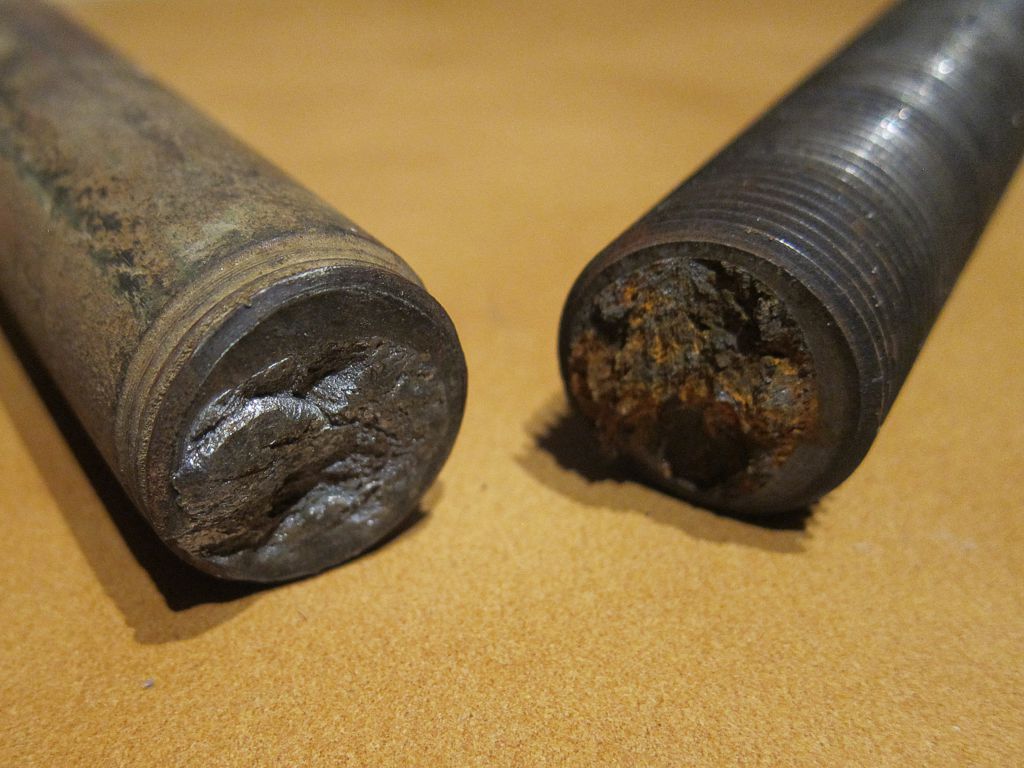

Zdravím,
přišel za mnou bratránek, zda bych mu nevyrobil nová táhla na pluh. Je to na nějaký obracák a v podstatě se tím na něj přenáší tah z traktoru. Délka cca 1m, průměr odhadem 25mm, na obou koncích je jemný závit.
Potřeboval bych poradit jaký materiál na to použít.
Měl by být:
- houževnatý, jsou tam rázy (tahle tyč se přetrhla, když zabral za ohromný balvan)
- obrobitelný, budu muset ten závit řezat nožem na soustruhu
- sehnatelný, myšleno, aby se dal někde objednat a koupit v řádu metrů
Za rady dík.

Tak jsem to šel přeměřit a:
- tyč má průměr cca 28mm, žádná hlazenka to tedy není
- na jedné straně asi 30cm soustruženo na 27mm, pak je na konci cca 10cm závitu
- na druhé jen ten utržený závit cca 10cm
- průměr utrženého závitu 26,7mm při stoupání 2mm
Zřejmě jezeďácká vůle a závity mají být 27 x 2

No, tak v první řadě - kdyby sis ten lom pořádně prohlédnul, tak žádný "utržený"jova píše: ↑4. 1. 2022, 12:23 Tak jsem to šel přeměřit a:
Zřejmě jezeďácká vůle a závity mají být 27 x 2![]()
V druhé řadě - pokud je to M27x2 a vnější průměr je 26.7 (tzn, 0.3 do mínusu), tak tam nějak žádnou jezeďáckou vůli nevidím - protože dvojka stoupání má povolíno d2 (viz norma) do mínusu 0.318
Takže v prvé řadě bych si píchnul tvrdost do tý původní tyče (nebo jí alespoň vzal pilníkem) a pokud je to zušlechtěný (bude), tak to stejně skončí u QT.
Závit bude celkem chuťovka - protože dole bude muset být pečlivý radius (a ne žádná jednoduchá ploška), aby to opět neupadlo. Takže nabrousit kudlu a užij si to.
Sancho Panza
- Příspěvky: 1229
Jinak můj odhad je, že to bude (pokud je to originál a ne nějaký bastl) zlepšená 12050 na spodek a ten závit bývá zásadně naválcovaný - právě aby to nepraskalo.
Je docela možný, že to někdo přehnal a udělal to nahoru, místo dolu - pak je samozřejmě ta 12050 v závitech praskací - ale to by se dalo jednoduše zjistit - stačí píchnout tvrdost, kolik to má.

Není na únavový lom náchylný spíše kalený a zušlechtěný materiál? Je to jenom můj dojem, já viděl únavový lom jen u těchto materiálů. Důvod je jednoduchý, u forem se bláto moc nepoužívá. Jestli není lepší vyrobit rovnou dvě tyče z bláta, než jednu zušlechtěnou.
Sancho Panza
- Příspěvky: 1229
samozřejmě je - ale proto taky jsou ty závity válcovaný a musí to být slušný (vhodný ) matroš a musí to být zušlechtěné tak akorát. No a protože v zemědělství byl vždy tlak na peníze, tak se to obvykle dělávalo z 12050 - ta zušlechtovat jde ale je taková spíš na "hraně".
Jinak pokud jsi někdy viděl pluh na poli, kde jsou kameny - tak o nějakých 2 tyčích nejspíš nebude ani řeč - protože pokud je ta původní zušlechtěná, tak tu novou z bláta utrhne na každým kamenu co potká, takže by to chtělo mít těch tyčí dostatek a dělat je na automatu
Ale to je opět diskuze jako v JÚ - když vidím, že to je jasný únavový lom, tak první je, že to píchnu abych viděl kolik tam je - a ne že budu týden tlachat aniž bych tušil, co tam bylo, kolik to má a a co tam je za síly (jak to je velký - násobný pluh).
Protože pokud někdo něco zušlechťuje, tak obvykle to nedělá pro srandu králíkům.
