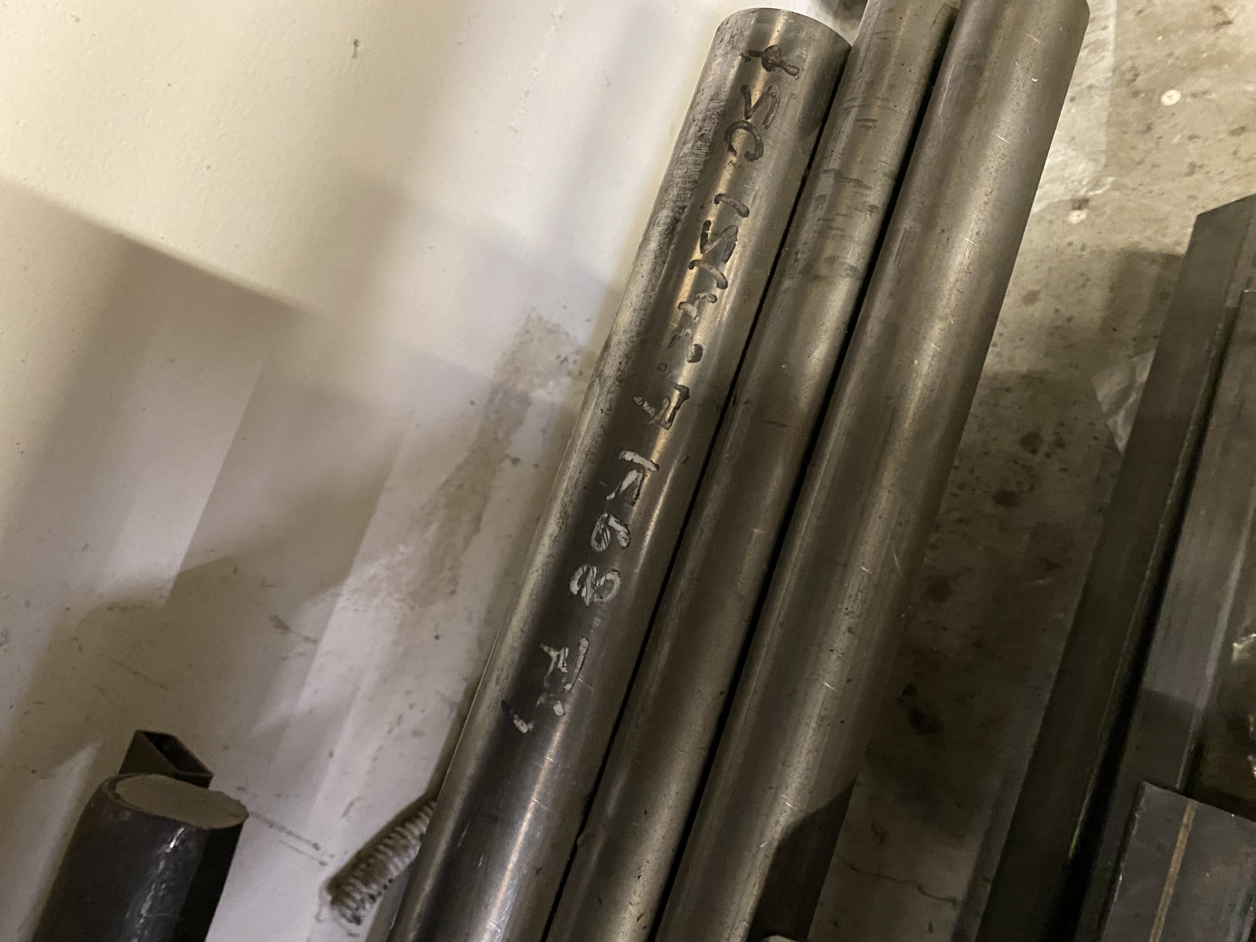

jova píše: 4. 1. 2022, 12:23 Tak jsem to šel přeměřit a:
- tyč má průměr cca 28mm, žádná hlazenka to tedy není
Poslal jsem ti kontakty.

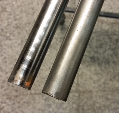

Příspěvky: 3645
4. 1. 2022, 11:11
Jenom k tomu okružování / tažení.
Na obrázku jsou tyče od téhož dodavatele koupené s odstupem cca 1 roku. Je to ta 42CrMo4 QT průměr 22.
Vždycky to chodilo jako ta tyč vlevo - jasná loupačka. Když přišel poprvé ten materiál vpravo, tak jsem na to blbě čuměl. Barevné značení a atesty ale byly v pořádku. Tak jsem změřil tvrdost a i spektrometr ukazoval OK hodnoty. Průměr byl také OK. I při obrábění se to chovalo jako QT.
Jak to vyrábějí nevím.

Sancho Panza
Příspěvky: 1350
4. 1. 2022, 2:46
Milan199 píše: 4. 1. 2022, 11:11 Jenom k tomu okružování / tažení.
v atestu by to mělo být jasně vidět
+C+QT taženo a zušlechtěno
+QT+C zušlechtěno a taženo
+QT+SH loupaná
+QT+SL po centerlessu
značení je obecné
u 42CrMo4 jsme měli (a dostali) +SH - tj nakonec oloupanou.
Ta pravá na té fotce na 99% oloupaná není, a na první pohled je vidět typické bodové vady - si vezmi lupu.
Můj odhad je, že je to fakt asi tažený a pak akorát prohraný pecí.
Pokud z toho budeš dělat něco, co bude dynamicky namáhané, tak bys ten povrch měl odtočit, protože typovrchové vady tam jsou pak problém - právě proto se to taky loupá nakonec - aby to bylo rovný, mělo to rozměr, kruhovitost a hlavně se odstranila tta povrchová vrstva.
Důležitý je taky jak ty tyčky jsou rovný - pokud nejsou přímý, tak pak z toho něco dělat z podavače je čistá katastrofa - protože to kuxxí ložisko tlačítka, ložiska vřetene, rámus jak v pekle a stejně to pak (ty vibrace) proleze přes kleštinu do kusu a povrchy pak budou mizerný.
Příspěvky: 3645
4. 1. 2022, 5:07
V atestu // i na faktuře // je 42CrMo(S)4 +QT+SH
na dalším řádku je 22mm h9 loupaná zušlechtěná
Jenom pro zajímavost : 3.9. 2021 cena 95,72 / kg balení 150 doprava 800.
Ty tyče rovný byly, ale řežu to na 1,5 m, protože mám mrňavou mašinu a 3 m jsou na ni už moc. To tak do průměru 12 mm - tam to nechávám celé.
Povrch mě nevadil protože to stáčím na 21,15 a proženu centerlesskou na 21 h6.

4. 1. 2022, 9:21
Koukal jsem na tu tyč a je trochu ohnutá. Závit bude nejspíše jen soustružený, válcovaný podle mě není. Když jsem jí trápil pilníkem, tak se zdálo, že se do ní pilník zakusoval o malinko ochotněji než do pevnostního šroubu 8.8. Určitě to bude něco kvalitnějšího než jen hlazenka.
Ale i můj stolní soustruh si sní hravě poradil :)
