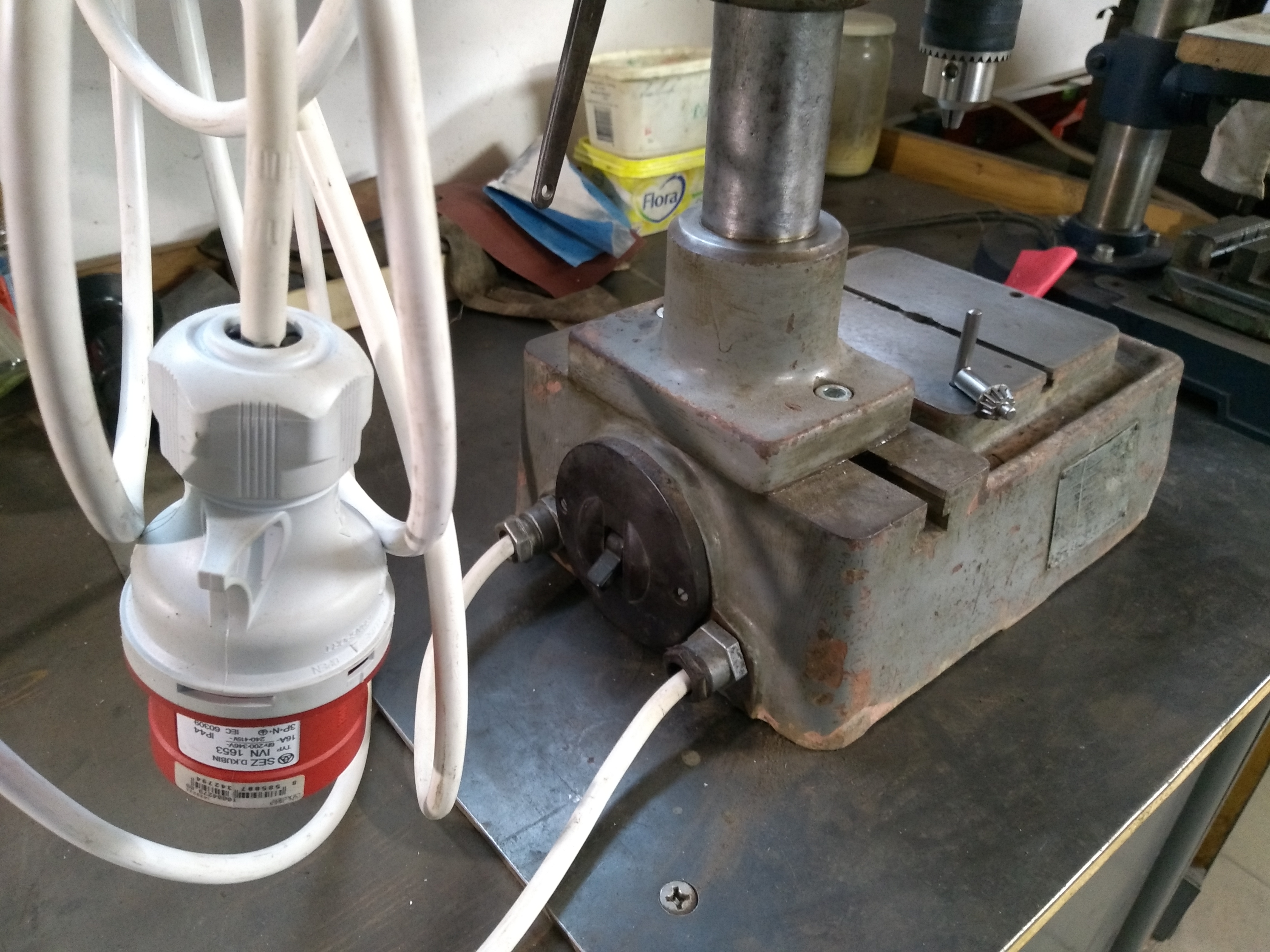

Pozdravujem vás. Dostala sa mi do rúk táto vŕtačka výroba Závody J. Švermu, Brno. Pôvodný prevod koženým plochým remeňom som zmenil za klinový a hlavička 0-6mm sa zamenila za väčšiu, aby to urobilo aspoň 10 mm dieru. Vedľa pre porovnanie Čínska pomsta. Aby som nezabudol všetko dobré do nového roku želám.

Líná huba,holé neštěstí.. Kdybys to sem napsal dřív,než jsi začal bastlit,tak bych výměnou nabídl větší stolní vrtku (samozřejmě značkovou,ne baumarktšrot) . Ten plochej řemen tam nebyl pro srandu-a rozhodně tam nepatří koženej, malé sklíčidlo mělo taky svoje opodstatnění...Tak pro ostatní pro příště..

Pozdravujem David.1 je pravda, že lenivá huba mi priniesla už aj nešťastie ale nemyslím si že toto je ten prípad. Tato vŕtačka mi vyhovuje a hlavne po zásahoch ktoré som urobil, je univerzalnejsia a dobre plní to na čo ju potrebujem. Na veľké vŕtanie od 10mm mám V20. Zmena remenic za klinové bola aj z dôvodu zmeny prevodu nakoľko je rozsah bol od 2000 - 11200 ot/min čo je pre mňa nepoužitelné. Čo sa týka plocheho koženého remeňa, neviem či v 59-tom bol iný matroš na ploché remene. Ešte pridávam foto pôvodnej remenice na motore, podobná bola aj na vetene, len tú som použil ako základ na upnutie klinovej remenice.

Taky zdravím.. Nojo, úprava:-) každej tomu říkáme jinak.Správně jsi pochopil,že to bylo na velké otáčky a proto jsem nabízel normální stolní vrtačku,se kterou bys mohl bastlit i ty tvoje díry do 10mm To sklíčidlo tam bylo právě kvůli těm otáčkám,to možná chápeš..Co určitě ani náznakem nechápeš, je ta řemenice na plochej řemen. Jen tak mimochodem-celá ta soustava (kvůli životnosti ložisek,ale hlavně přesnosti vrtání) byla vyvážená.A můžu tě ubezpečit,že v roce 1959 už bylo na světě světlo (žárovky v wolframovým vláknem se už daly běžně koupit za pár korun na každý vesnici v Jednotě),svět byl barevnej, auta ( tedy u nás) jezdily na vzduchem plněných pneumatikách a poháněl je benzín,kterej se už nemusel kupovat v apatyce, a kožený řemeny se používaly tak ještě u bucharů a mlátiček,ale v pohonech takových strojů už byly rozhodně modernější vynálezy- na tyhle aplikace typicky nekonečně tkané řemeny, dokonce i se zátěrem anebo plastové( teď si nevybavím,jak se jmenovaly,vypadaly jako průhledná hladká páska do páskovačky- a ty se dokonce na míru lepily..)

tak jsem se koukal do chytrých knížek a objevil jsem,že ta tvoje bývalá vrtačka Váží 50kg, má motor 175W ( ten bude rád,až budeš chtít,aby kroutil desítku vrták :shock: ) uměla vrtat největší průměr díry 3mm :mrgreen: výsuv pinoly je 40 mm ( to je terno na velký vrták :wink: ) . Jen to, jak velkou škodu si tým prerobením spáchal jsem se nedočet- zrovna u téhle cenu nemám:-(
