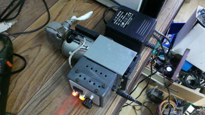

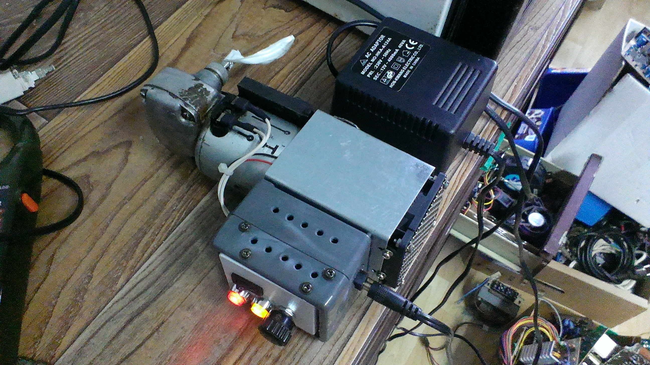

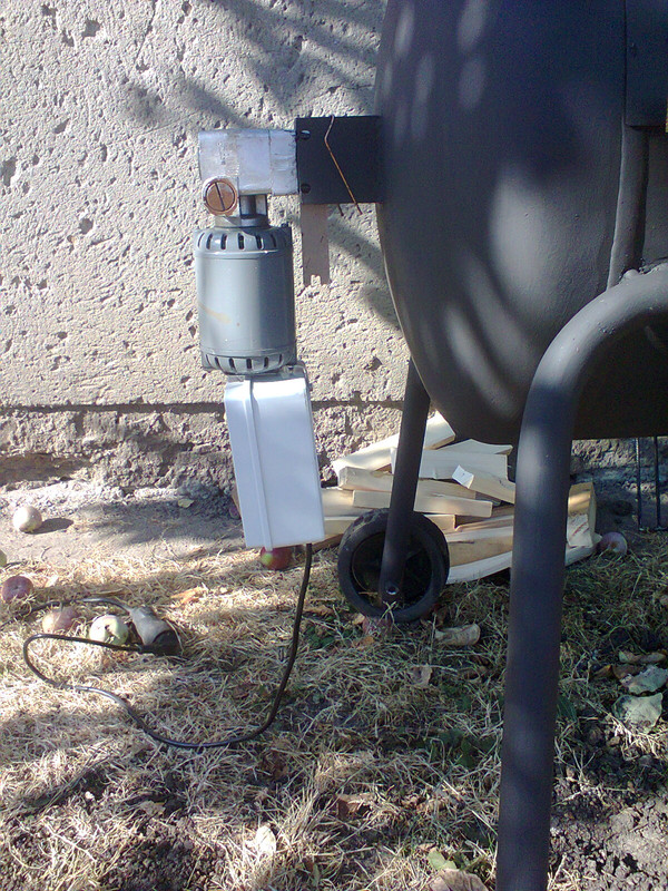

Tak v čem je problém? Ten řetězový převod je jednoduchý a dá se udělat bez problémů v dostatečně velkém poměru. Jako regulaci tam dát tohle a už se rožní :D : http://www.stavebnice.postreh.com/select.php?link=PT016
Já mám obdobný převod dělaný jako palečnicový a funguje skvěle: http://www.jova1.cz/ostatni/gril/gril.html
