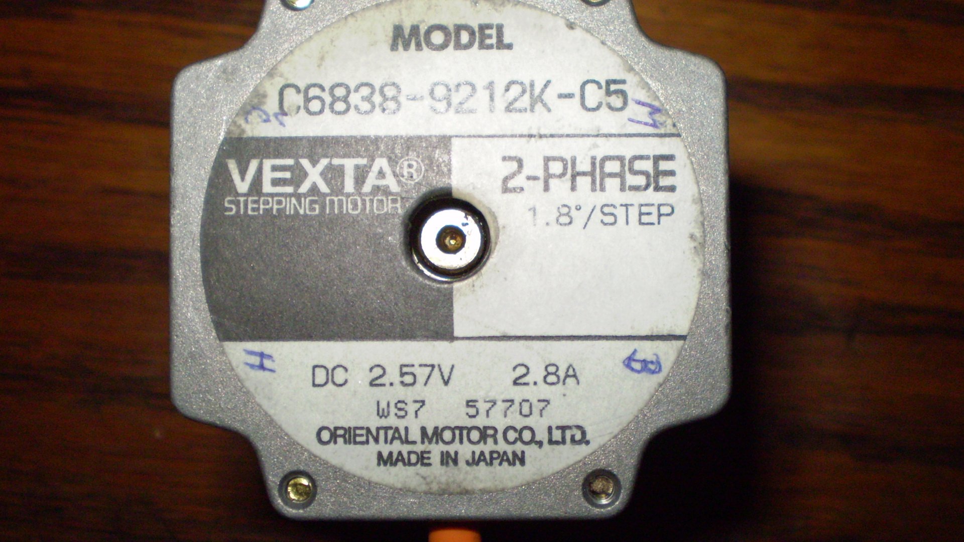

ahoj panové obracím se na vás jako začátečník v cnc sehnal jsem za pusinku 3x motory vexta viz foto a potřeboval bych poradit ohledně elektroniky abych je rozběhal.Pořídil jsem si na cncshopu CNC IO Board - oddělovací deska pro paralelní port,jenže to je málo jak jsem zjistil potřebuji budiče bipolárních motorů?jestli se nepletu,ale neví jaké jestly se to odvozuje od typu motoru nebo jak a jaké mám použít napájení mam v tom pěknou gulášovku. Motory mají čtyři vodiče.Poradte prosím
Nebo nesestrojil by mi někdo ty budiče?neprodal
Moc díky za informace

Jeste se teda mrkni na http://www.cncshop.cz/driveryKM.htm
Rozumnej by byl M542 a samozrejme 3x

Nebude někdo kupovat nějaké 2M542 z číny, rád bych se přidal? (Nebo jestli se někdo nezbavuje starších, či o něčem neví)
třeba tyto http://www.goodluckbuy.com/2m542-cnc-st ... river.html
Jsem si hrál trošku z L298 a úplně jsem to vzdal, je to opravdu IO jen na prťavé motorky bez nároků na nic. TB6560 mě nenadchla už vůbec, a nic jiného (levnějšího) asi není. :(
EDIT: Tak ještě zkusím L6208PD, jako poslední vypadá podle parametrů celkem dobře.
