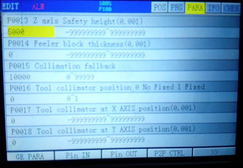

Tady dávám fotky nastavení jedné z os.

A další fotky z menu a zapojení usw.
Fotka kontroleru
Přípojná deska
Nastavení parametry
P2P Ctrl
Pin in vstupy
Zapojení Driver-Controller

p2p ctrl nedá se na té obrazovce zmenit v řádku to Nopen(normaly open) na Nclosed ?

6. 1. 2022, 10:17
Modros píše: 6. 1. 2022, 9:55 p2p ctrl nedá se na té obrazovce zmenit v řádku to Nopen(normaly open) na Nclosed ?
To je pin in vstupy já to psal pod obrázek. Ano dá Alarm zmizí, ale motory se ani nehnou stroj je zablokovanej. Teprve když odpojím alarmy fyzicky motory zase fungujou.

1. 4. 2022, 8:11
Tak vyřešeno. Čínani to mají nějak divně potištěný. Na mém driveru Jak je svorkovnice na obrázku výše jak je Pend+- pak Alarm+- a Z+-. Tak já tam mám jenom čtyři svorkovnice ne šest jako na obrázku. Takže jsem to přepojil ze svorek Alarm+- na Z+- a Alarm už funguje jak má. Teď budu řešit ten bazmek na najíždění nástroje. A pak ruční ovladač. A pak jen vše doladit.
