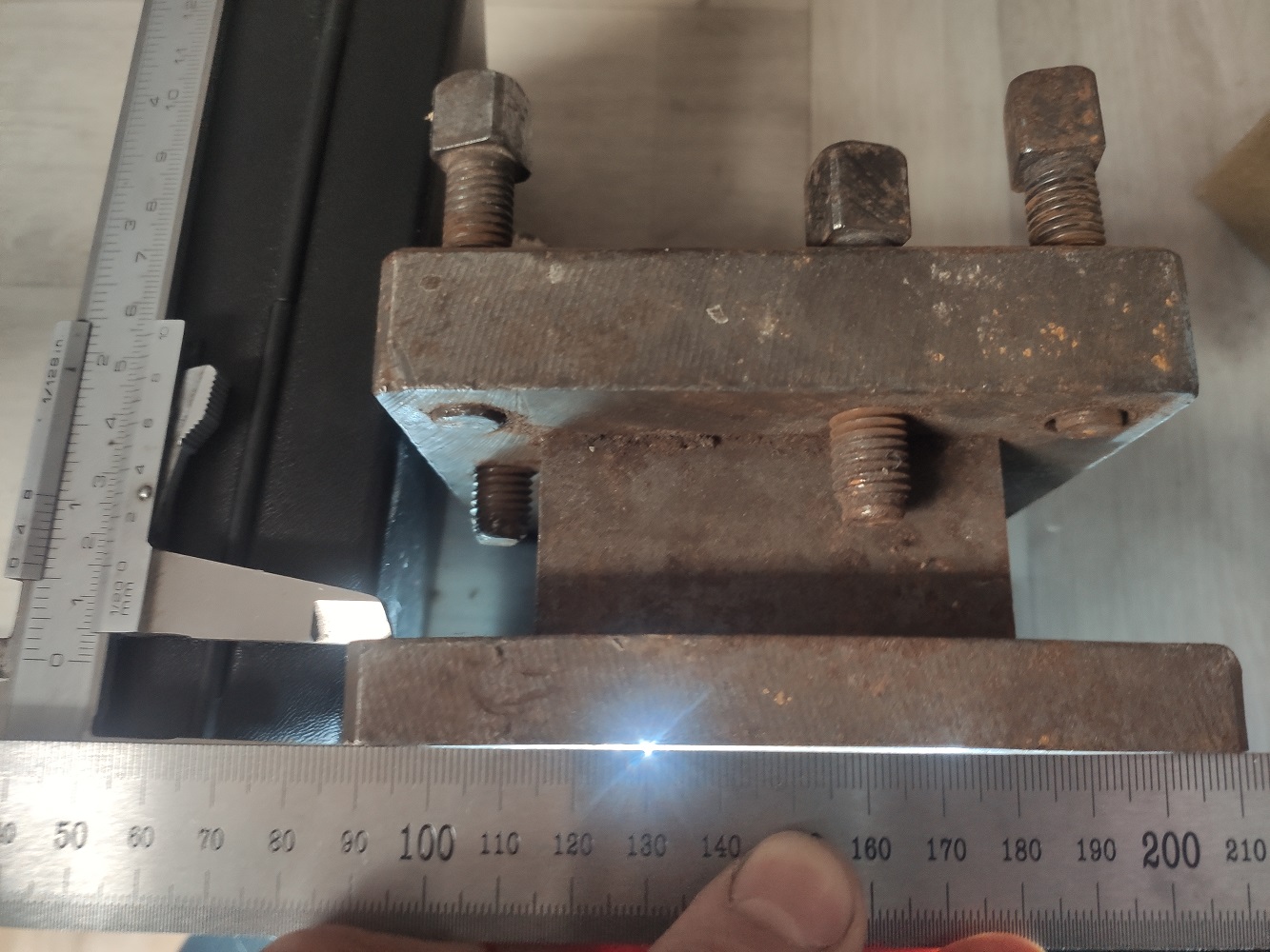

na bazoši jsem promeškal nožovku na SV18 (stávající nožovce vypověděli službu závity....) za 800, večer se mi pak prodejce ozval, že má ještě jednu. Celej radostnej jsem ji dneska vyzvednul, ani jsem ji při převzetí nekontroloval, až doma koukám, že je tak o milimetr na spodní straně prohnutá. Závity dobrý, takže potenciál tady je.
Co s tím? Nechce se mi to hned frézovat, abych to zbytečně nezeslaboval. Z jakého materiálu je ta nožovka a dá se čekat, že je nějak tepelně zpracovaná? Chtěl bych ji nažhavit a nejprv nahrubo pod lisem nebo palicí srovnat. Aspoň ty rohy, které jsou nejvíc prohnuté.

Asi to nic moc nebude, zkusil jsi pilníkový test? Jestli je to něco konstrukčního tak bych zkusil s citem lis bez nahřátí.

Zkoušel, i moje tupý pilníky říkají, že to není tvrdý :D

Tých nožoviek som zrovnal asi 12-13 a ani jedna nebola nejak zlepšená, alebo pevnejší materiál. Vôbec som tam nepocítil nejakú povrchovú cemantačnú vrstvu, alebo echt zlepšenie. Ako úplné blato to neni, no pripadalo mi to tak 11 500 príp 11 600.

OK, podle všeho to je tedy něco úplně obyč. Zkusím to nažhavené srovnat pod lisem. Nahřáté to půjde jednak jednodušeji rovnat a druhak mi to přijde i ohleduplnější k nožovce.

Nožove hlavy boli aj kalene tie posledné určite. Pod číslom
