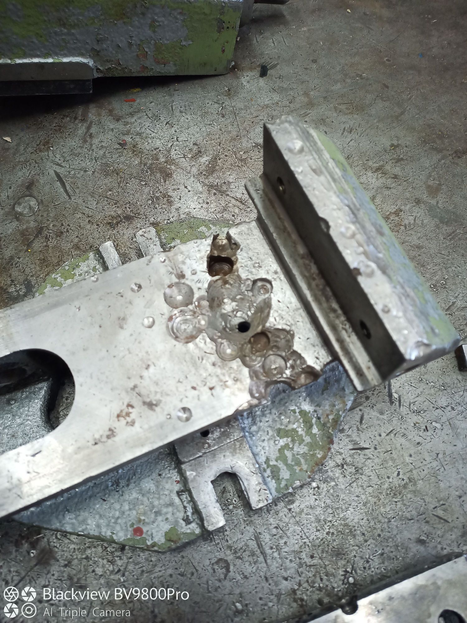

Bezohledne ignorantské prase, co je mu vše jedno.
Je to síla.
Já si jednou škrtl o čelist a ještě teť mě to se..
Příspěvky: 6434
7. 1. 2022, 6:33
HonzaHorka píše: 7. 1. 2022, 6:01 Bezohledne ignorantské prase, co je mu vše jedno.
Je to síla.
To muzu podepsat :!: Taky mam v jednom dulek po blbe zmerenym dorazu na vrtačce a pokazdy kdyz ho vemu jsem na sebe nasr...

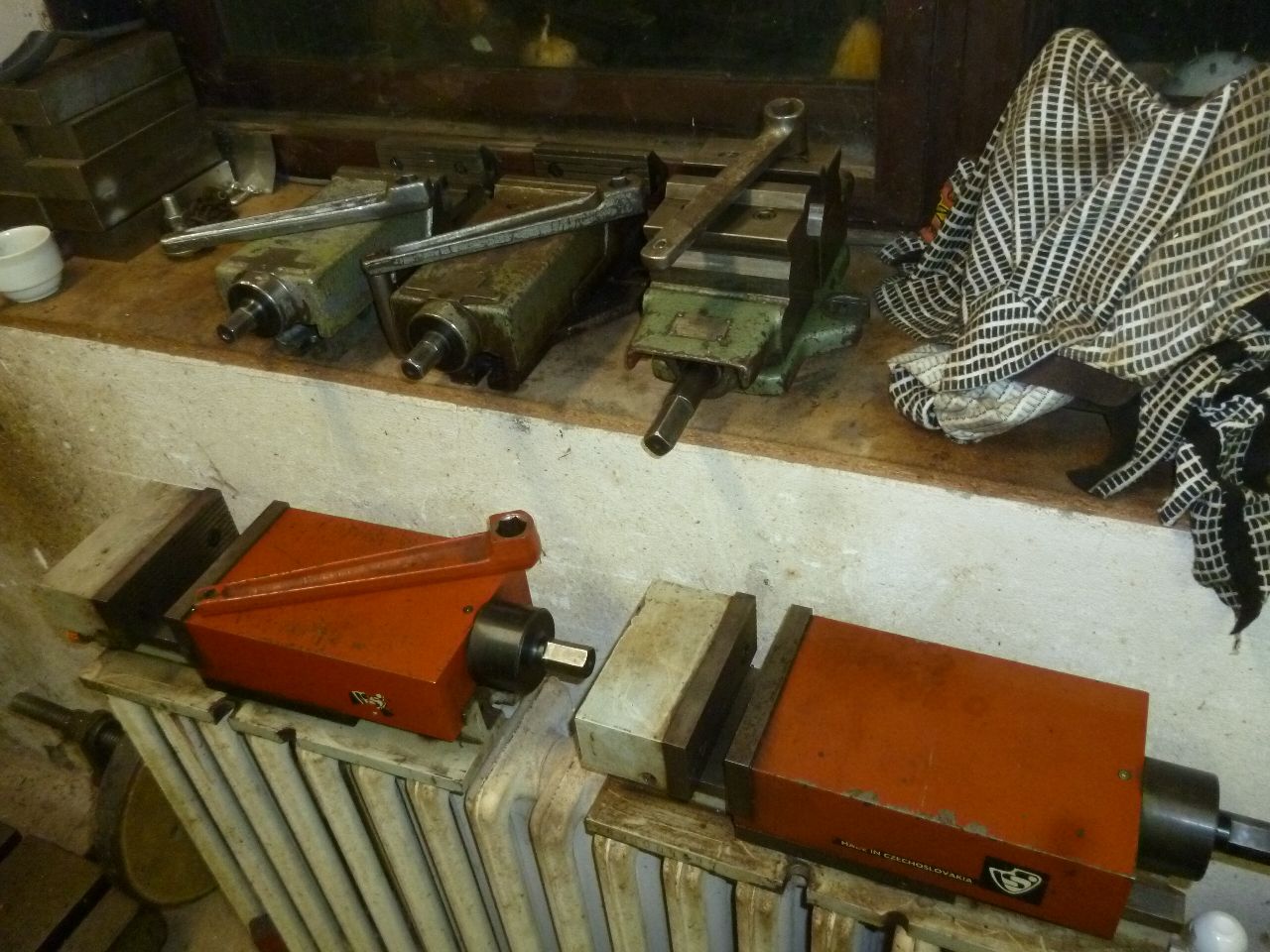

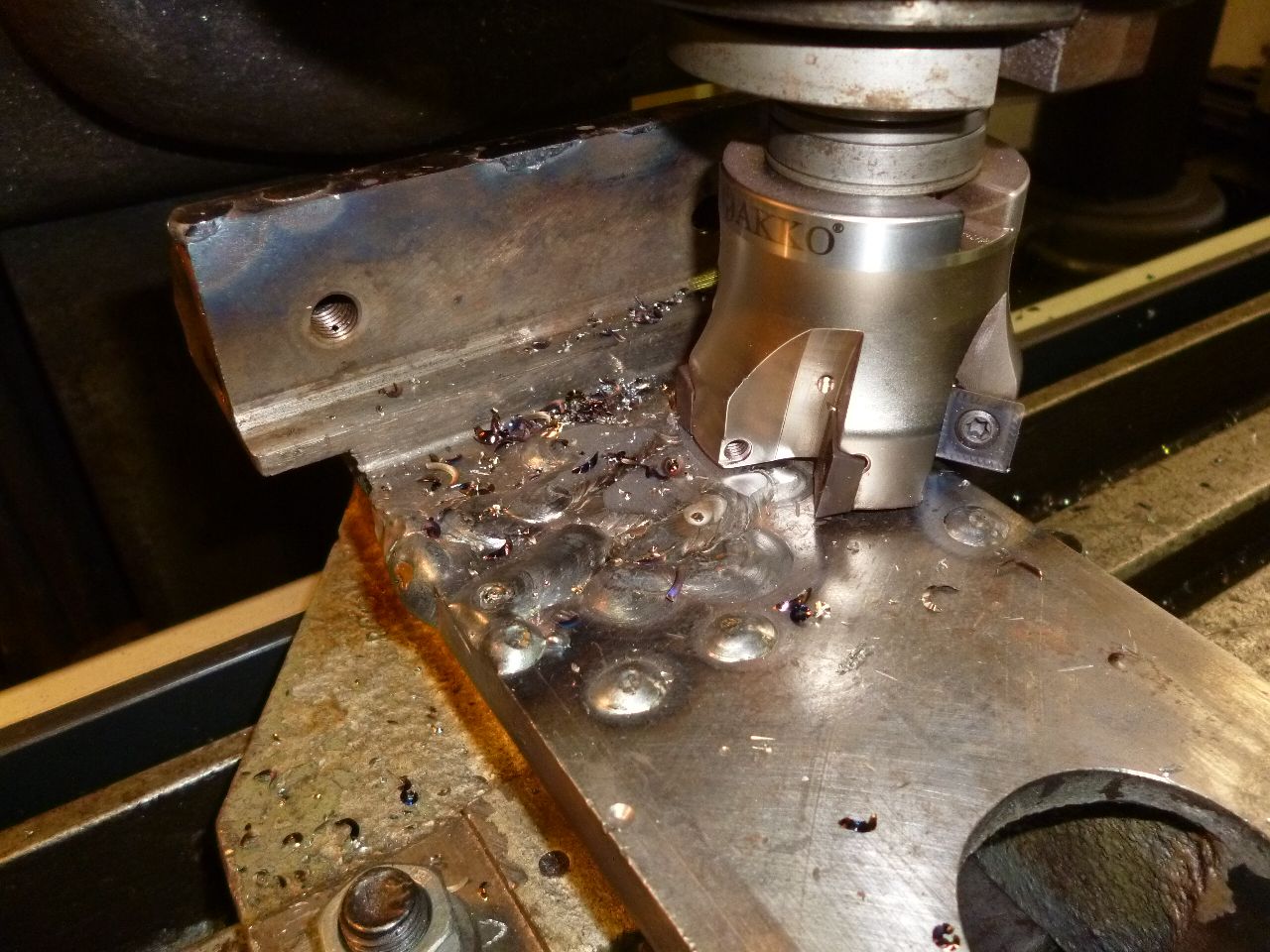

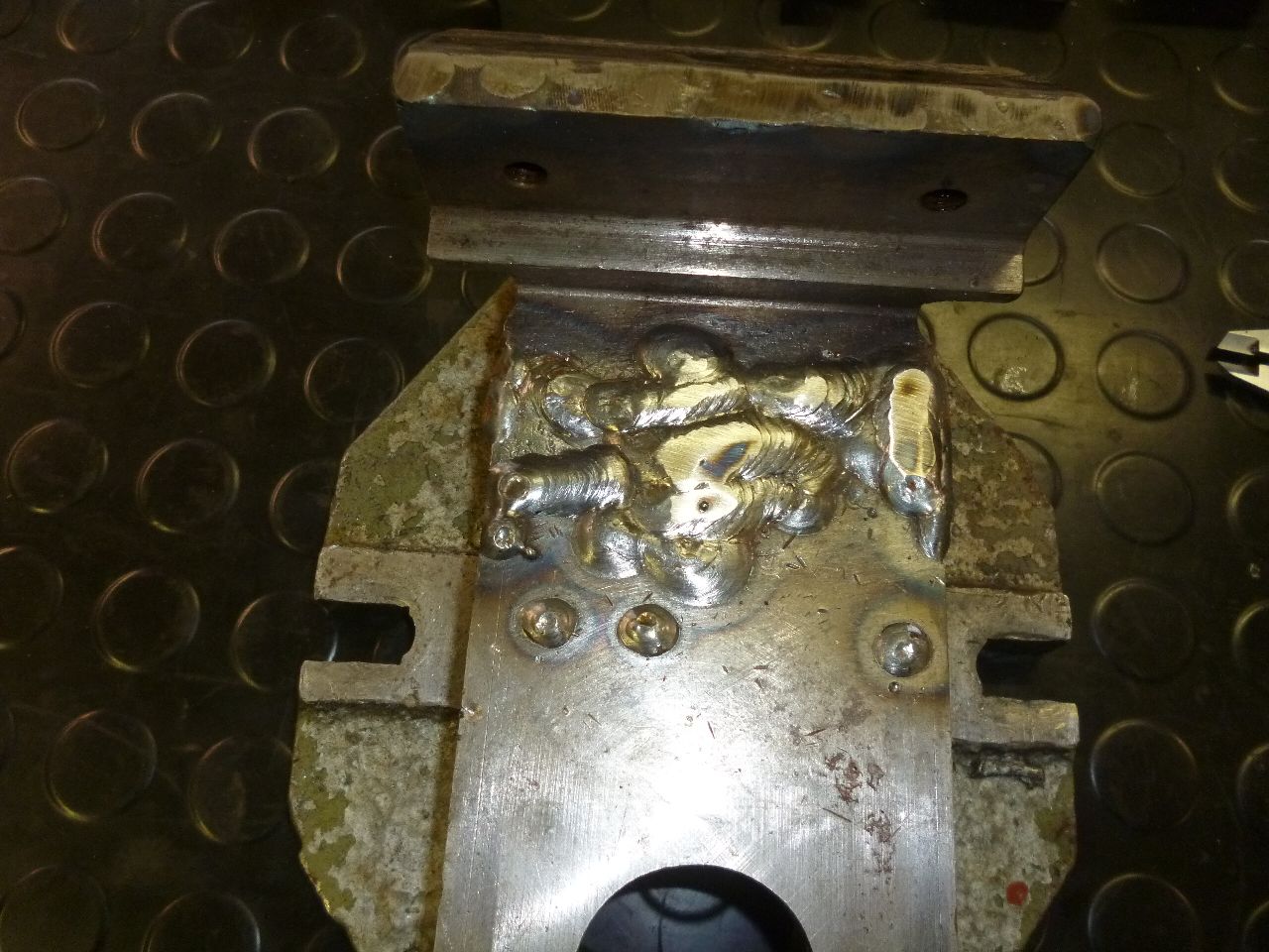

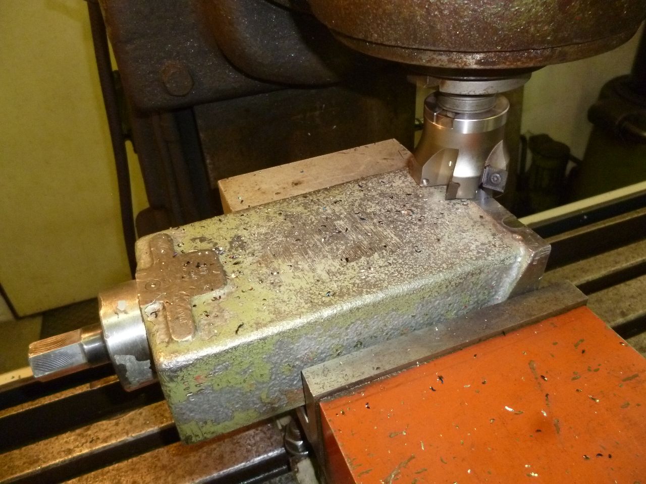

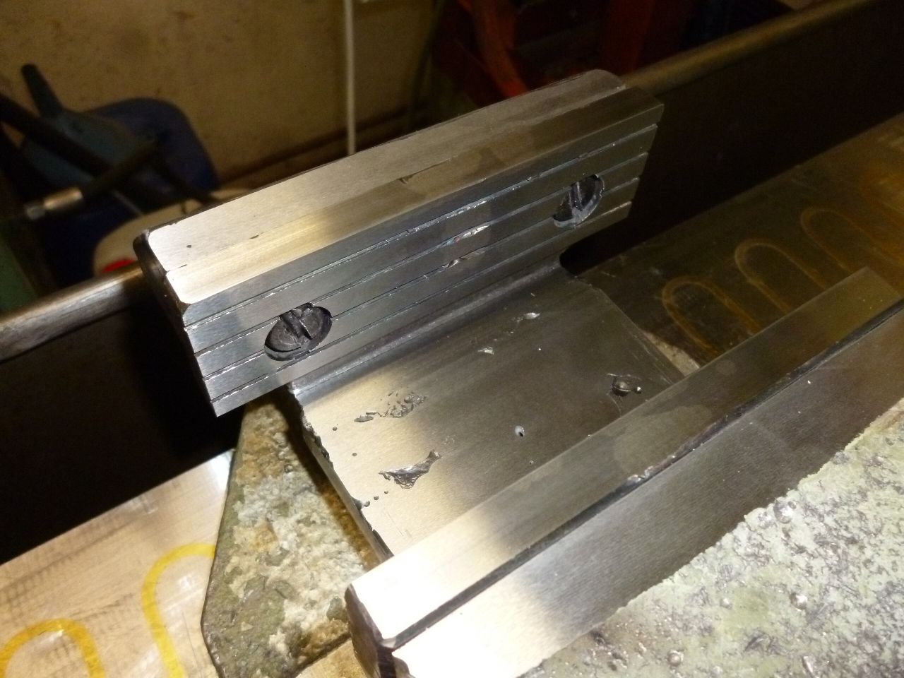

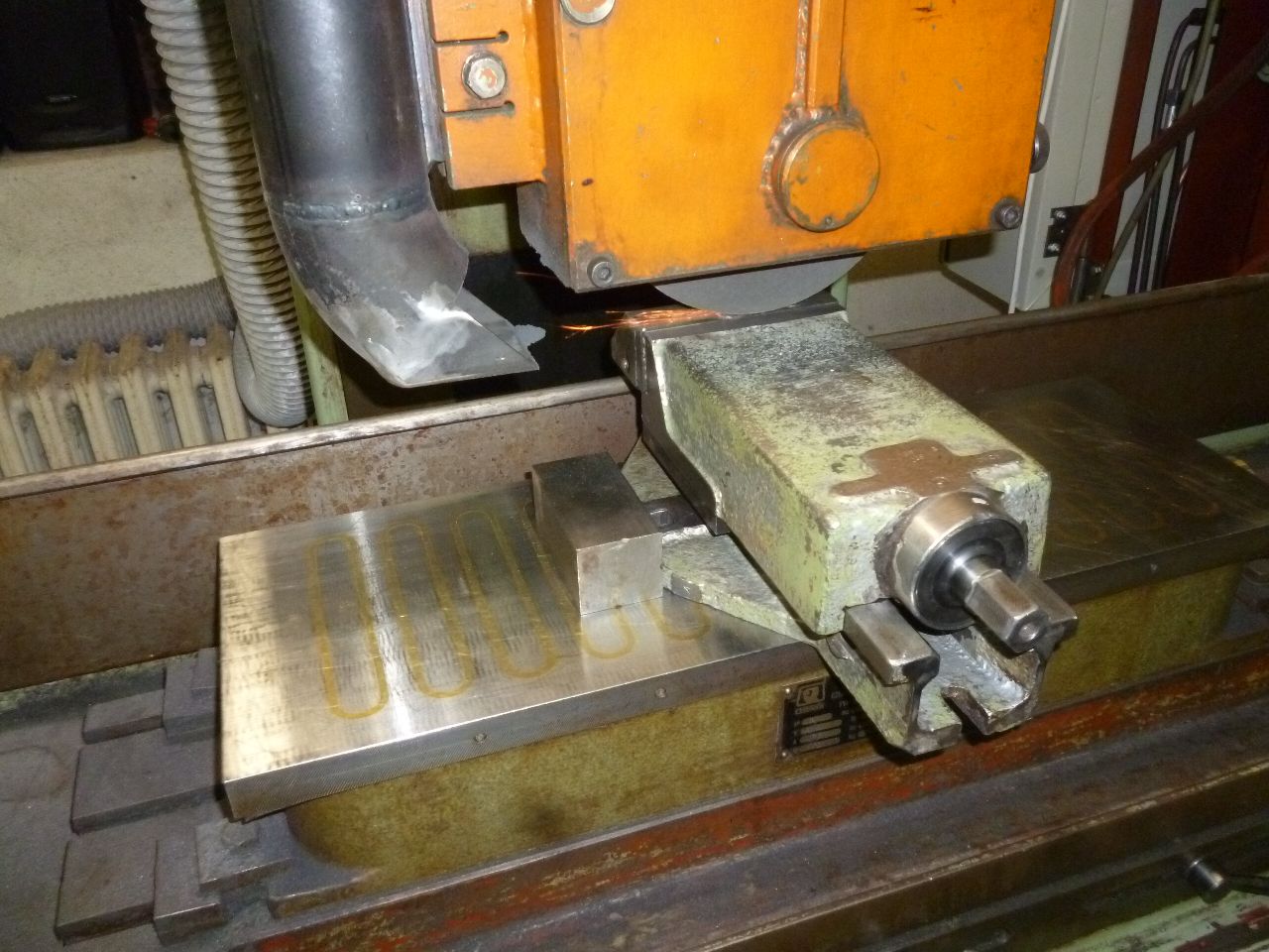

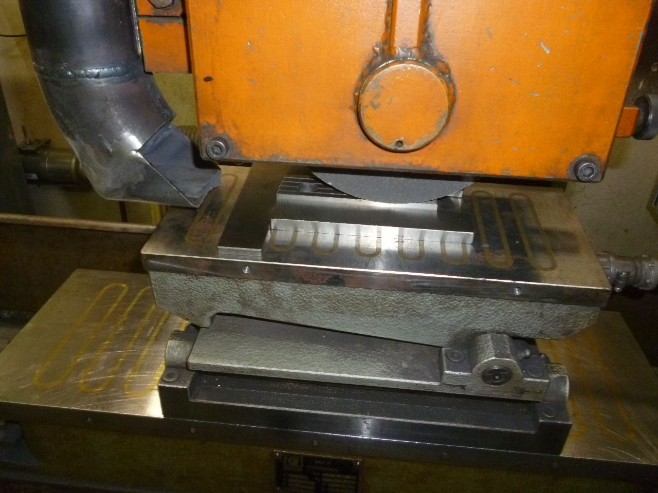

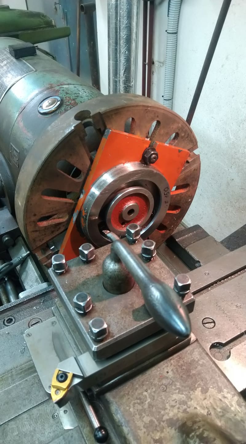

Svěrák jako nový - teda skoro :wink:
Ještě tam chtělo párkrát smrknout - ale už na to kašlu, stejně je prohnutý, ale pod vrtačku bude dobrý.

magi píše: 9. 1. 2022, 4:31 Svěrák jako nový - teda skoro :wink:
Já jenom trochu odbočím, vidím na poslední fotce svěrák Vihorlat ,
otázka zní :dájí se někde koupit prisma čelisti ,do tohoto švěráku?
Kdyby někdo věděl, dík.
r4cv
Příspěvky: 2925
Bydliště: Topoľčany
9. 1. 2022, 5:47
vihorlat je zelený čo opravoval, aj ten červeno-biely. Nie?
čeluste majú rovnaké?
romanzet
Příspěvky: 29
Registrován: 6. 2. 2021, 2:14
9. 1. 2022, 6:26
a jo , abych upřesnil , myslel jsem ty dva na topení oranžovo - bílá
magi
Příspěvky: 2741
Bydliště: Třebíč
9. 1. 2022, 6:53
Vihorlat jsou všechny, červený má rovné čelisti a ten co jsem dělal má čelisti pod úhlem a ty koupit už nejdou.

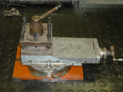

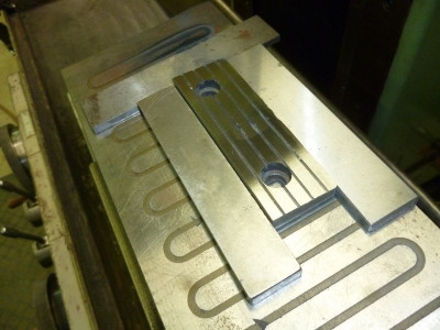

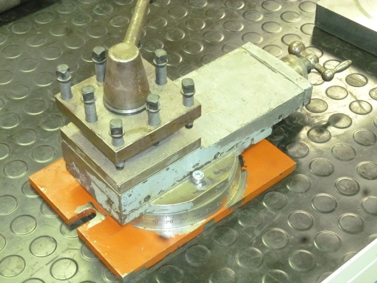

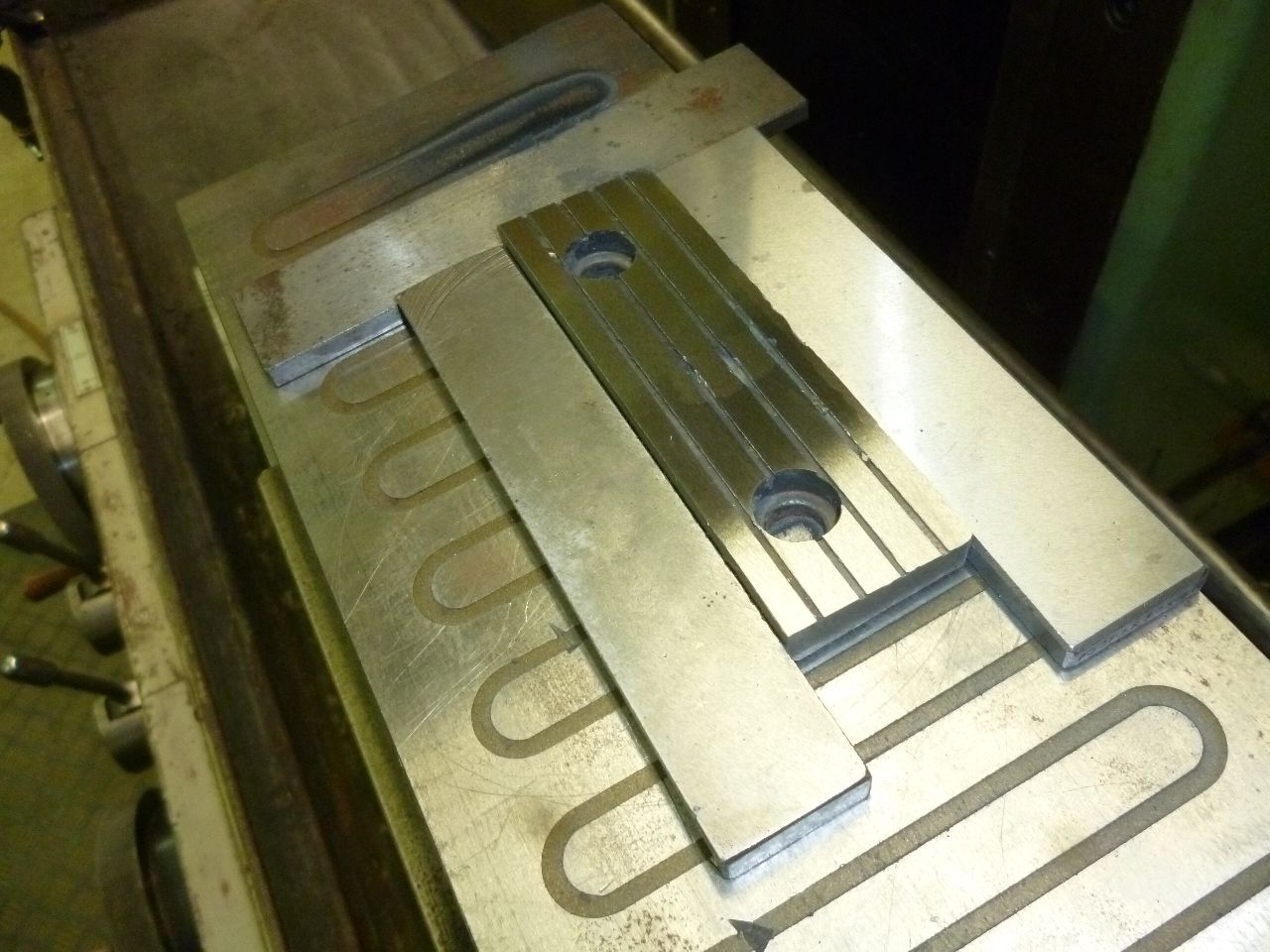

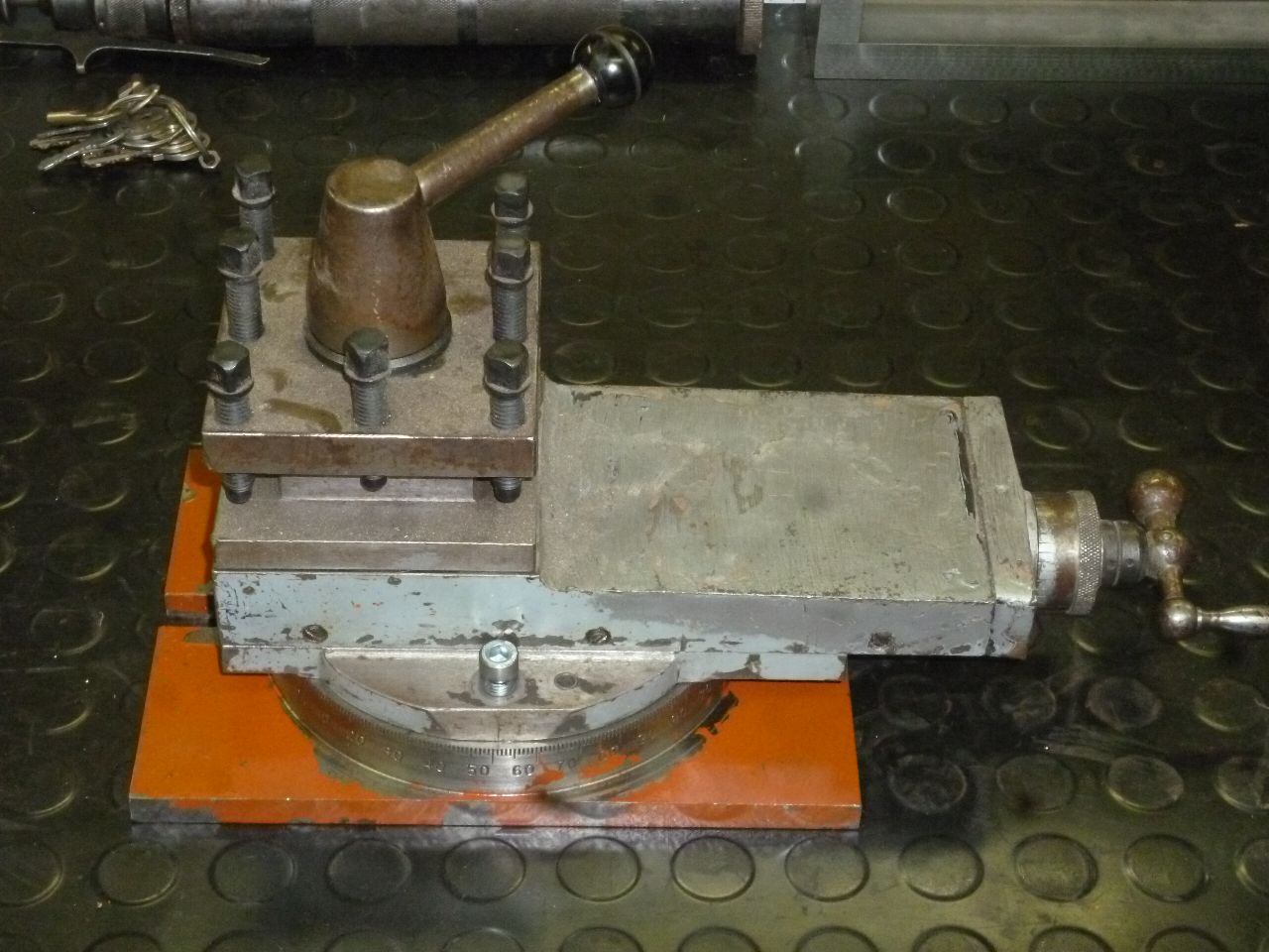

Kámoš po mě chtěl vyrobit podstavec pod nožové sáňky. Já to strašně dlouho odkládal, bo se mi do toho nechtělo, až jsem objevil jeden inzerát.
A už je to hotový :D Pořád platí, že pospíchat pomalu se vyplatí :wink:

Suportík z E2N a točna z Michalovčáka. Docela to k sobě sedí.
Příspěvky: 3353
11. 2. 2022, 9:06
a dobře se bude číst ta stupnice pod úhlem

Jen toho pacienta z Michalovců, který tenkrát před 30ti lety dělal tu soustružničinu, bych chtěl mít vedle sebe, když jsem dělal tu úpravu. Dostal by přes hubu ani by se nestihnul otočit. Dvě míry které mají být stejné mají rozdíl 1,5mm a házivost obvodu vůči T drážce je asi 1,5mm. Chápu že u svěráku to asi bylo jedno, ale co to v těch Michlaovcích dělalo za hovada, to je unikum. Proto se asi možná právem domnívám, že tento dílec neprošel OTK a právě proto neskončil pod svěrákem, nýbrž v prodeji samostatně.

to vieš, nikdy nepoužitá kvalita ČSSR. :D
Příspěvky: 3353
12. 2. 2022, 12:17
no vidiš a ještě dals peníze za zmetka :)
