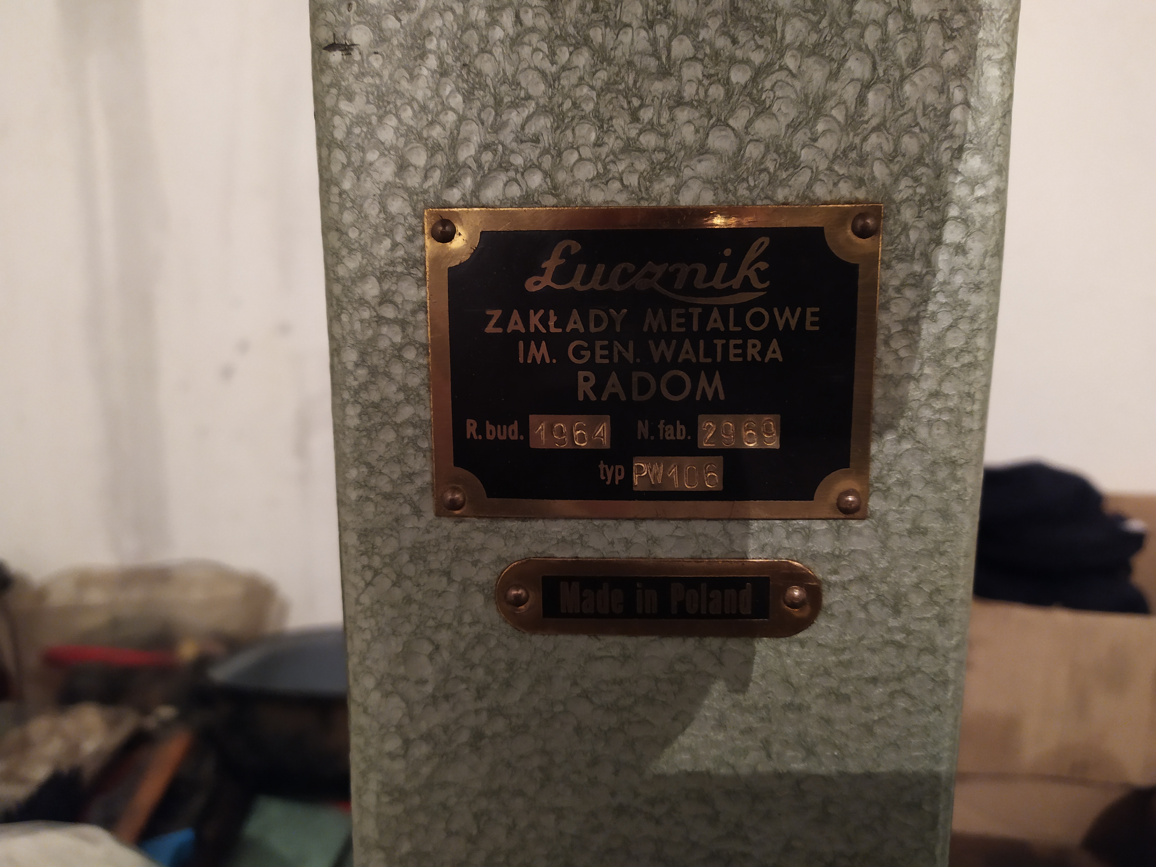

jezevec píše: 1. 1. 2020, 9:35 Indentory mám k tomu dva. Kuličku a kužel.
Asi k tomu chybí to prisma a asi nějaké stolky. To by ale nemělo vadit, nebo ano?
Takže vpodstste tou kalibrační destičkou si ověřím, jestli to měří dobře, a nebo blbě.
Jen s tím neumím točit :mrgreen: Asi budu muset navštívit někoho na školení. Na hodinkách jsou třeba dvě stupnice :?
Manuál už čtu podruhé a moc teda z toho chytrý nejsem. Asi si to přečtu potřetí :D
Jestli ti jde jen o postup měření, tak konkrétně HRC (diamantový kužel) se měří takhle (co vím, postup je stejný u všech tvrdoměrů se závažím):
- pákou zdvihneš závaží do horní polohy (hrot odlehčíš, ale zůstává zatížen 10 kily)
- položíš vzorek na šroub a vyjedeš s ním nahoru, až se začne hýbat ručička úchylkoměru. Ta ukazuje zdvih hrotu v pětisetinách mm (1 otáčka = 0.2 mm), má 100 dílků. Vzorek zdvihneš tak o dvě otáčky ručičky (to většinou stačí). Síla je pořád deset kilo.
- otáčením stupnice vynuluješ úchylkoměr
- pákou spustíš závaží dolů. Je brzděné olejem, dojede tam za pár vteřin. Úchylkoměr při tom jde dolů, jak se hrot vtlačuje do materiálu. Zatížení je teď 150 kilo.
- počkáš 4 ± 2 sekundy
- pákou zdvihneš závaží, zatížení hrotu bude zase jen 10 kilo. Ručička se při tom o kousek vrátí, to je dané pružností celé soustavy tvrdoměru.
- na stupnici C přečteš hloubku důlku. Stupnice je obrácená (od 100 do nuly), aby tvrdšímu materiálu odpovídalo vyšší číslo. Je-li číslo v rozsahu 20 - 70 (pozor na přetočení ručičky o víc než jednu otáčku u nějakého obzvlášť odporného blátokovu, to by pak byla záporná tvrdost), naměřil jsi tvrdost HRC. Mimo rozsah 20 - 70 tahle stupnice neplatí a musíš použit jiný postup (HRB).

Tak. Postup sem dodržel a místo 61HRC jsem naměřil 87 HRC.... něco je špatně.
jezevec
Příspěvky: 43
Registrován: 15. 5. 2019, 10:00
8. 4. 2020, 6:19
Ty jooo. Jsem hňup. Odečítaly jsem tu červenou stupnici a pro HRC je ta černá :shock: :?
Kalibrovaná destička má 49.4 HRC a já naměřil 49HRC....to znamená, že dobrý :-)
