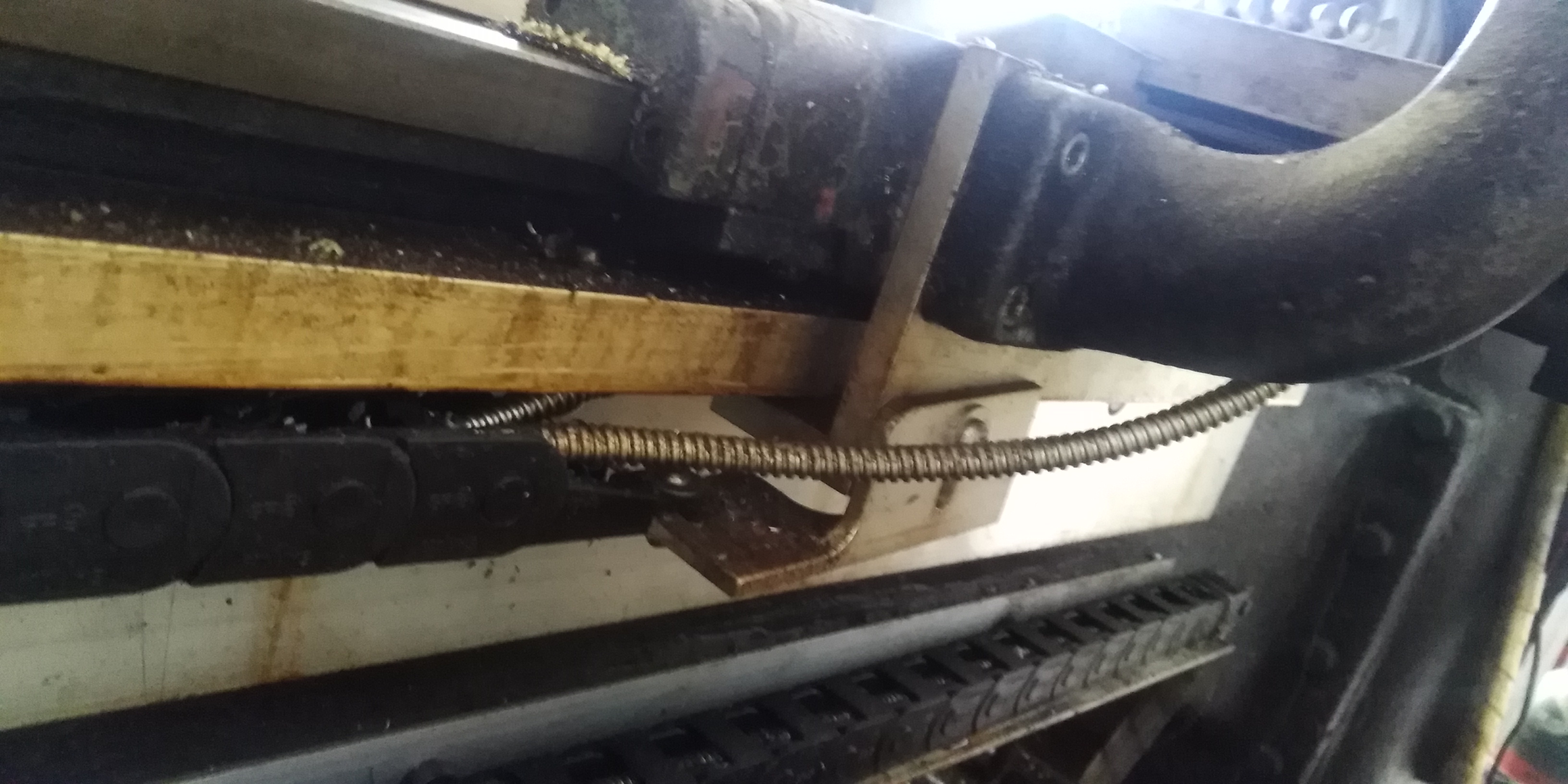

Tak koukám že jen já jsem magor, co se snaží pravítka dát tak aby nekoukala, nehyzdila stroj a zkracuje je na míru co potřebuje. A teda i zkracuje kabely a dělá nové konektory aby mu nevisely girlandy smotků. A dělá nové konzole a držáky aby to DRO neviselo jak povadlý kozy...
Ach jo :cry:

Tahle jsem už stroj koupil, tak jenom pro inspiraci.
Je fakt že do toho příčného může nabourat koník.

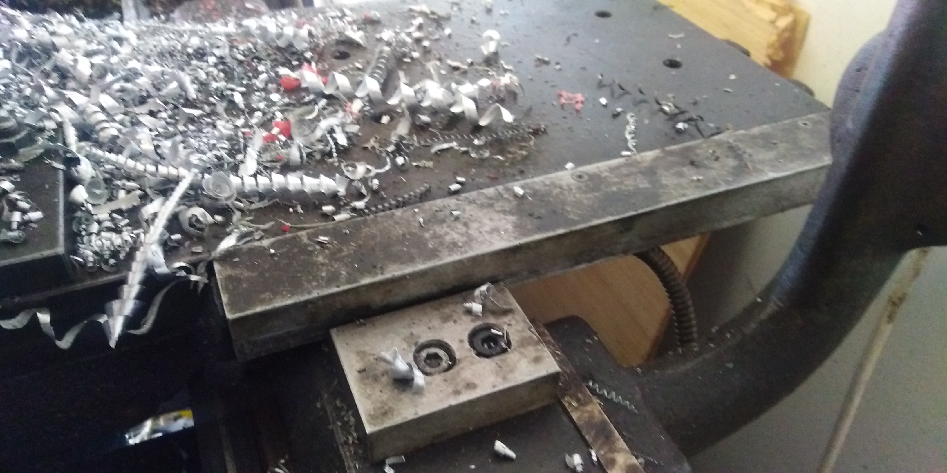

Jojo díky.....to je lepší na vzhled a chránění káblu jasně. Na tom přičným to bych asi nechtel stopro bych se dostal do situace že bych na to nedával kvůli místu pro koníka. To je pro mě jakože za vzhled platím sice nepatrným, ale přece jen zhoršením parametrů soustruhu. Noo ja myslím tvar konika je jak je aby umožnil co nejvíc...neni to tak dlouho přemýšlím co jsem to dělal že to bylo na knop...myslím kuželový šroubovice teď naposled..
..tam to bylo tak tak....ale jasně že je to vzhlednější

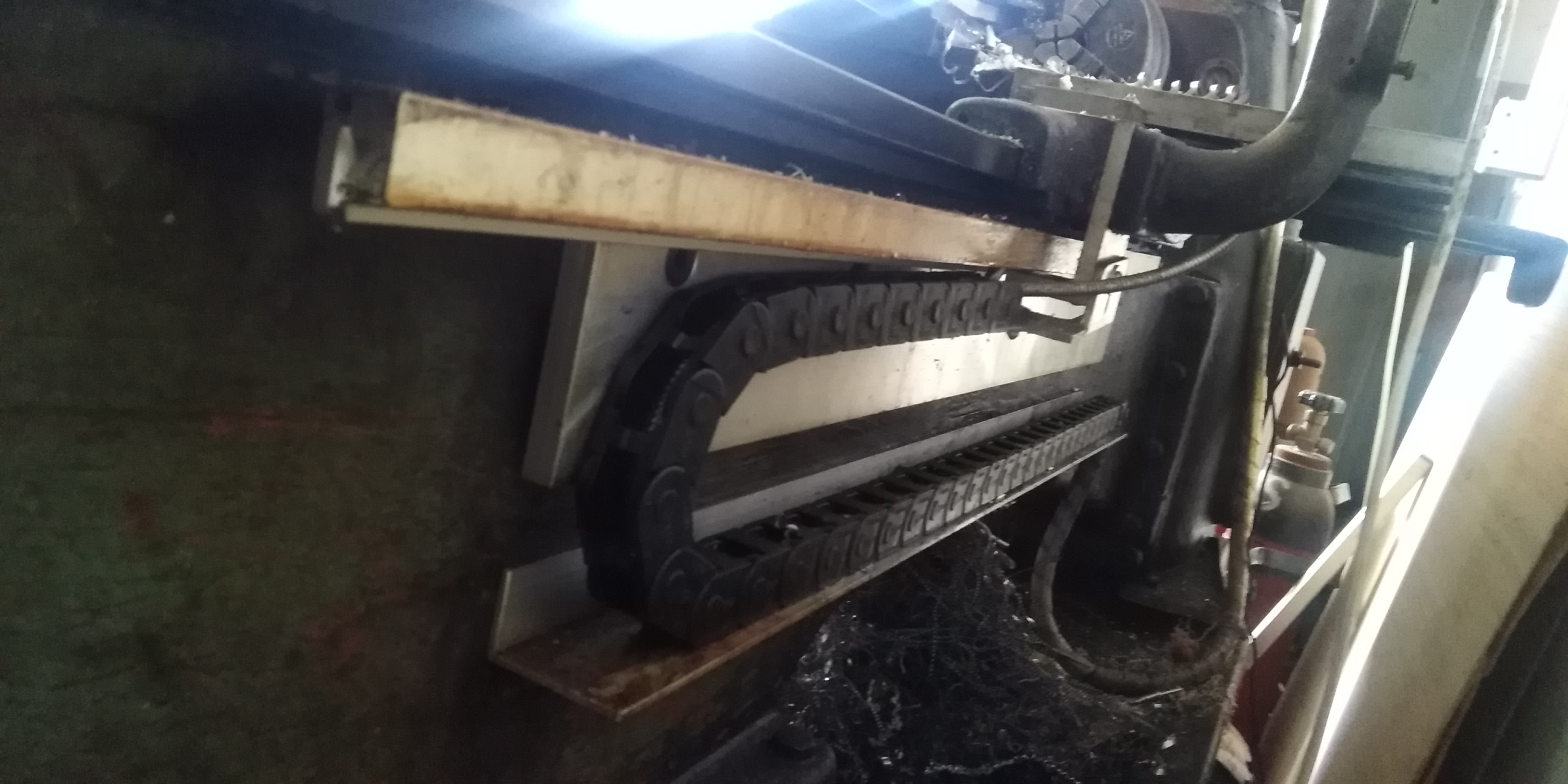

Dany píše: 6. 1. 2022, 12:18 No já jsem to okopiroval tak jak to udelal technik co to dro montuje a prodává firmám a ten to daval na soustruh...
Jaky rocnik je ta tva S28 na fotkach? Ze nema jeste pripravu na pricny naraznikovy valec...

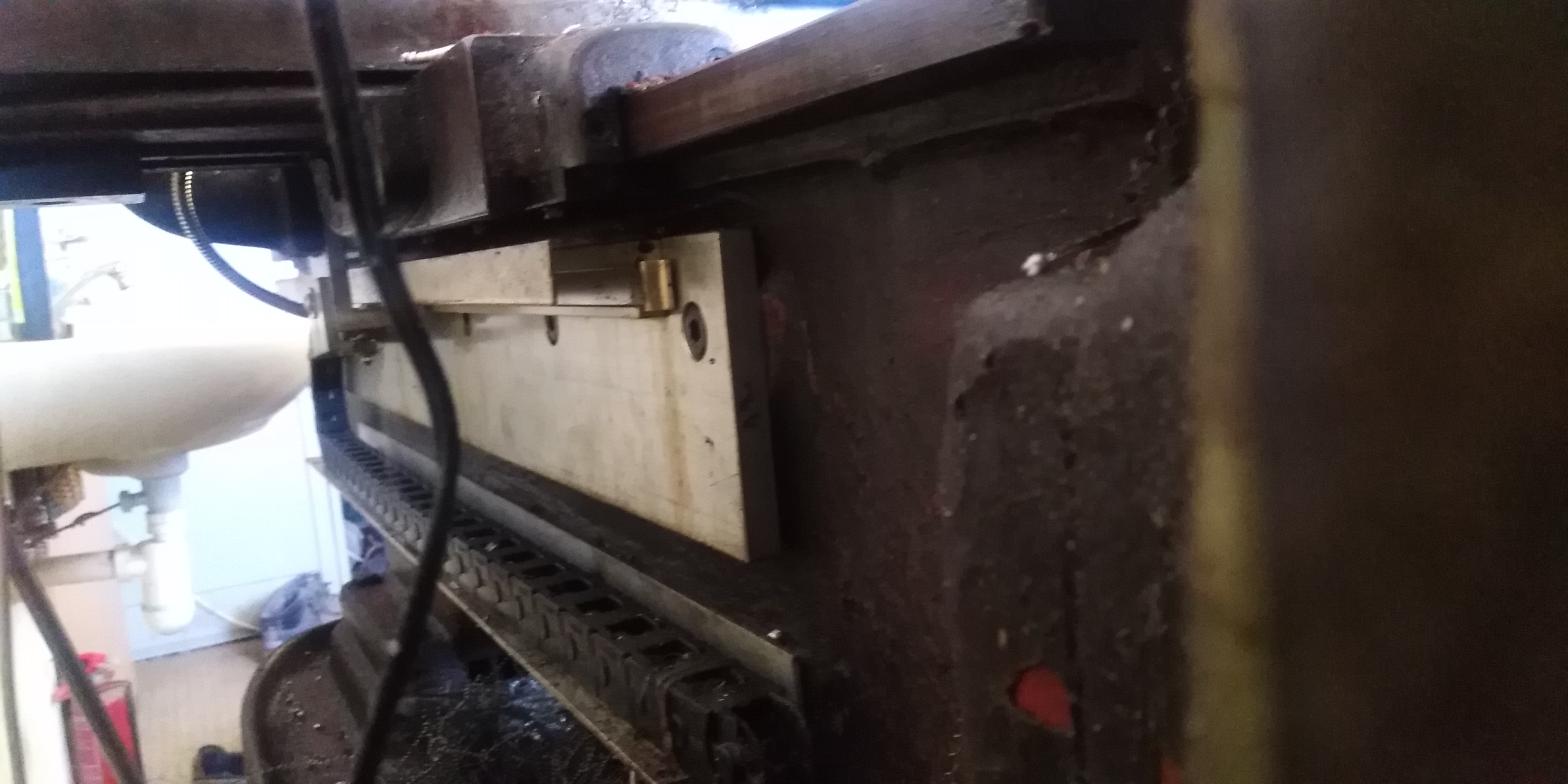

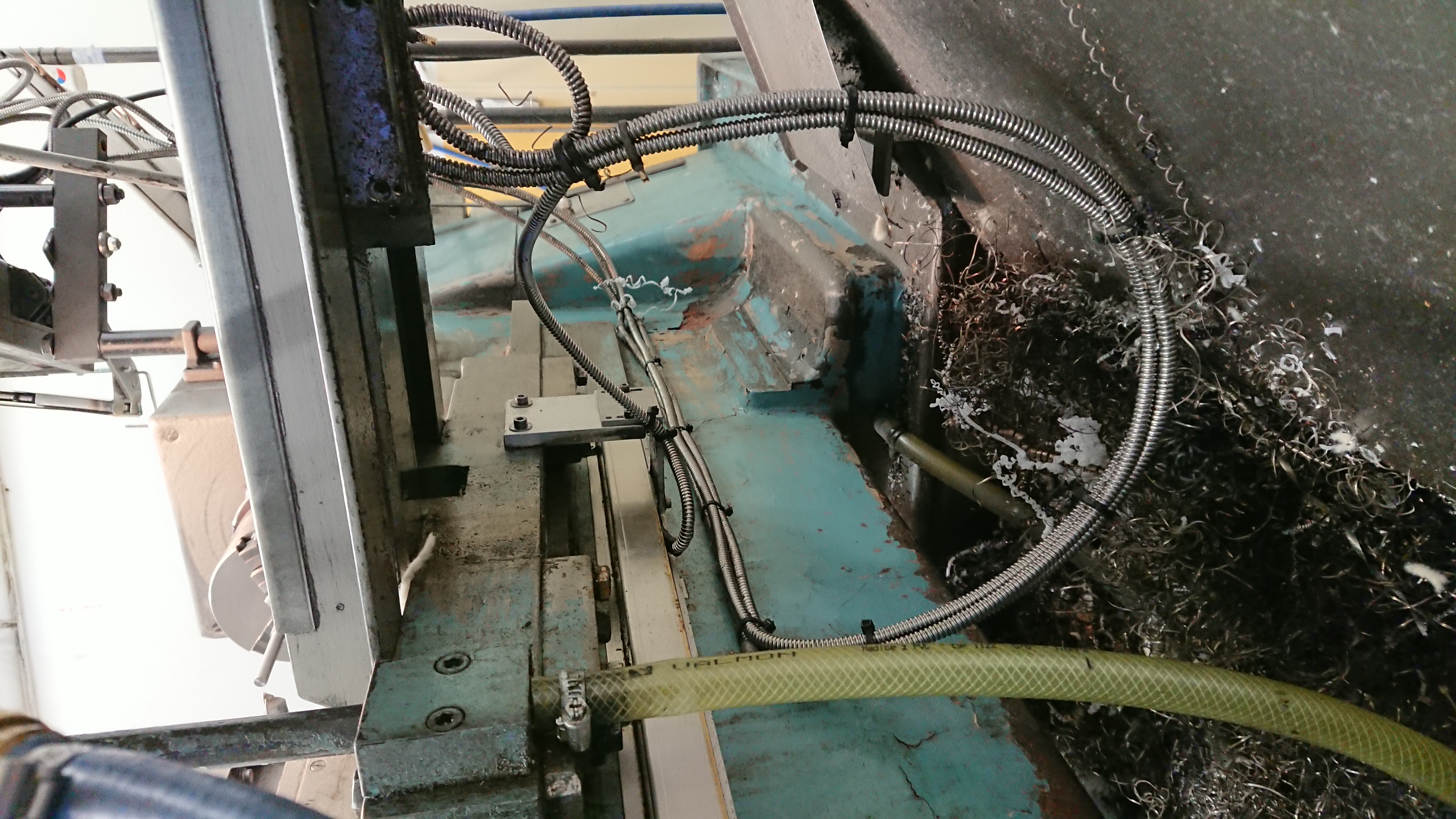

Takto to provedla odborna firma...od nich jsem to okopiroval..takhle je to zde na asi peti sv18

13. 1. 2022, 5:46
